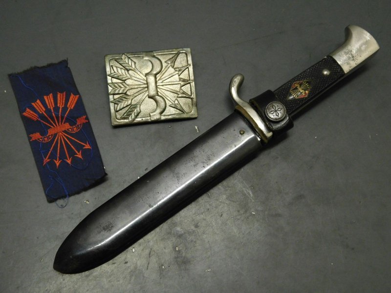

    Всем привет. Обратился ко мне один знакомый с вопросом и за советом: вопрос-было ли такое и совет-стоит ли покупать?
    Нож предлагался на егане. Репутация продавца оставляет желать лучшего, поэтому предлагаю ею пренебречь, в целях, так сказать, чистоты эксперимента. Сопроводительный текст к ножу:
    «Aus Nachlaß eines HJ-Gebietsfhr. aus Thüringen, der 1941 im Rahmen einer Propagandadelegation zur Werbung für die Aufstellung der Blauen Division in Madrid weilte und als Gastgeschenk das span. Fahrtenmesser mit Devise für Führer erhielt. Dieser Fakt erklärt den ungetragenen Spitzenzustand. Ein solches extrem seltenes FM ist wohl erstmalig bei eGun im Angebot. Vor Jahren auf der Max Show in den USA im schlechten Zustand mit 2.000,00 USD gehandelt. Zustand sh. Foto. Unberührtes Original. Dabei orig. Koppelschloß und Stoffabzeichen für Ärmel. Das seltene FM ist von Privat, war noch nie in Sammlerhand oder auf dem Markt! Kabinettstück von hirstor. Bedeutsamkeit. Originalität wird versichert.»
    Перевожу:
    «Из наследства гебитсфюрера ГЮ из Тюрингии, который в 1941 году, в рамках пропагандистской делегации по содействовию в образовании Голубой Дивизии, находился в Мадриде и получил этот нож с девизом для фюреров в качестве гостевого подарка. Этот факт объясняет отличное, неношеное, состояние. Этот экстремально редкий нож, пожалуй, впервые предлагается к продаже на егане. Несколько лет тому назад на Макс Шоу в США подобный нож в плохом состоянии стоил 2000 долларов.
    Состояние см. фото. Нетронутый оригинал. Впридачу пряжка для ремня и нарукавная нашивка.Редкий нож из семьи, ещё никогда не бывавший в коллекциях или в продаже. Экспонат исторического значения. Оригинальность гарантируется.»
    Ну-с, какие будут мнения?

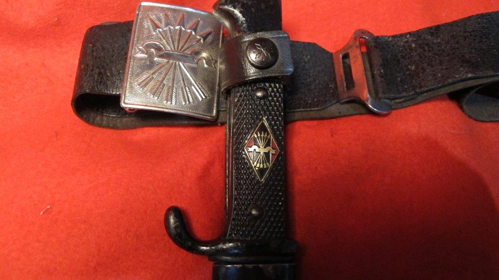

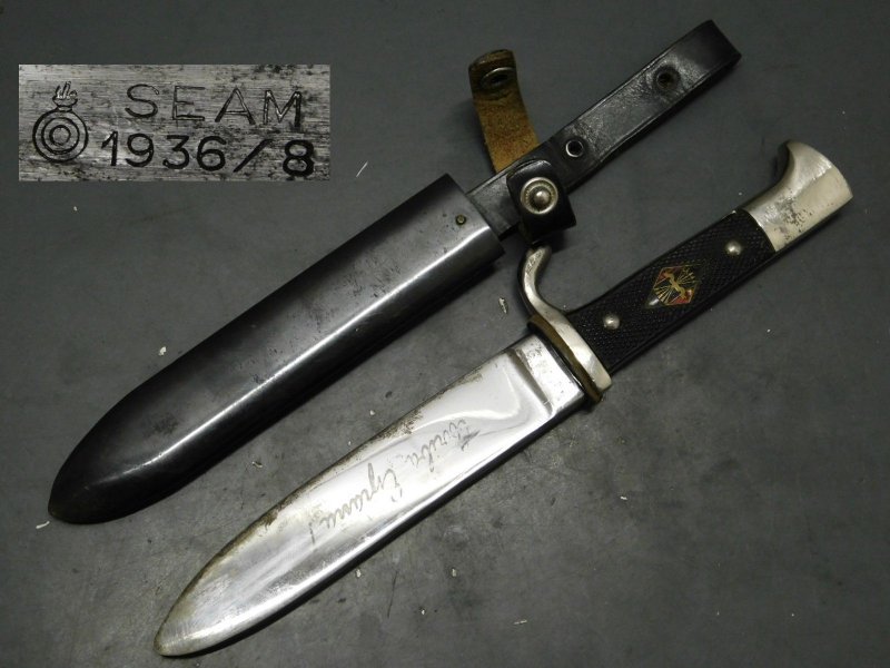

    Вот и я считаю, что в этот раз нашему знакомому, Бернду, повезло найти настоящий нож. Не знаю, найдётся ли на него охотник
    за такие деньги, но это уже другой вопрос. Сам нож описан в книге Курта Глемсера, наряду с ножом голландской молодежной
    организации, болгарским Браником, и т.д. Нож в теме по внешним признакам соответствует оригиналу. Клеймо производителя
    SEAM расшифровывается, как « Sociedad Española de Armas y Municiones,(Spanish Society weapons and Ammunition)».

    Вполне возможно, что эта легенда соответствует действительности. Ничего особенного, кроме чина гебитсфюрера ГЮ, в ней, в общем-то нет.
    Но правило «don‘t buy the story, buy the item“ все равно никто не отменял.;)

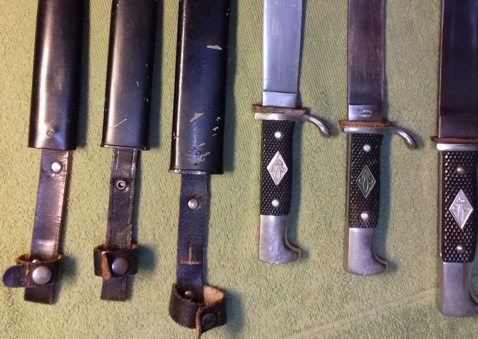

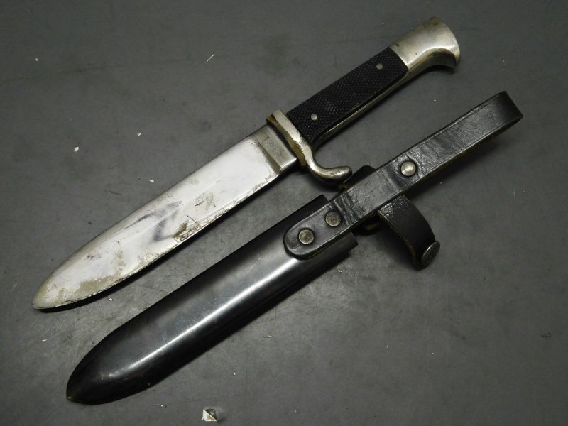

    Касаемо недовольства геометрией клинка, кнопкой, накладками и т.д. В сравнении с другими ножами не вижу признаков фейка на ноже в теме.
    EA2C7EC7-F79B-4767-BB45-E816507AC927.jpeg 8B67DFC0-C97F-4111-85F9-F17662DCFE46.jpeg 9B381BB8-99CF-4FB7-AF89-17FA9CC3E22F.jpeg 04E0AC20-3277-47A0-9892-504628967E1E.jpeg

    Касаемо недовольства геометрией клинка, кнопкой, накладками и т.д обосную (опять же своим скромным мнением, которое не обязательно брать во внимание)
    Мало того, что по таким фото очень тяжело выносить 100% вердикт, но мне этого вполне достаточно
    Рукоять имеет "живот" - накладка прямая,,, накладка имее не малую трещину (от предней заклёпки в сторону клинка),, что в 99% процентах происходит при вторичном расклёпе,,,, зазоры между накладками и ракоятью,,,, надпись визуально вижу длиннее, чем на Вами представленных фото данного Типа ножа,,,, Кнопка (правильнее сказать ширина ремешка с кнопкой и геометрия ножен) является не типичной для подленного предмета и очень схожа известный вариант ножа скаута.
    (на представленных фото, ножны слева),, так-же не нравятся ещё пару моментом в клине и надпись, но думаю это не так важно.
    пс,,,- Изучаю же лично ножи ГЮ весма варворским способом ( покупаю неликвиды, разбираю, изучаю, и продаю за что дают дальше, правда уже инвалидов) Как говориться "оплачиваемое обучение"
    Из последних шисти. (три недвижимых ромба - были на клею,,, подвижный ромб - был оригинал и два с непрозрачной эмалью - были на клею)
