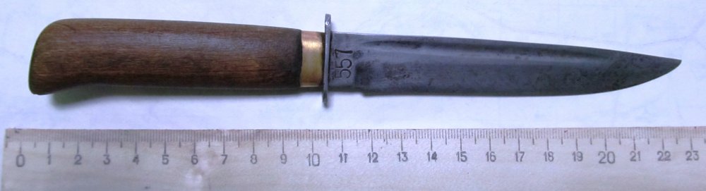

    Добрый вечер,камрады!Есть вот такой нож...что за ,,зверь,,?Охотник или армеец?По клеймам: наш или соцлагерь?Нож хорош..чуток точеный..но прикладистый..рабочий...

    Наш,армеец,завод Труд в Ваче,так называемая финка НКВД.Рад за Вас.Рукоять не родная,посмотрите в Гугле по названию.Искренне завидую.

    Клин ваченский, клеймо зтв 59 - послевойна, год действительно 59й. А вот имеет ли отношение к финке нквд скажут размеры клина, но по форме похож, хотя именно с таким клеймом послевоенних финок нквд не встречал, обычно клеймо как и на довоенных только рукоять без заклепок
  11. Itto
    Itto Stabsgefreiter
    322
    Возможно клинок от версии с деревянной рукоятью, указанный у Устинова. Если так - редкость из редкостей, целого образца еще никто не представлял ни разу, известен только по книге. По клейму подходит и форме клинка (отличается от раннего, наборного варианта).

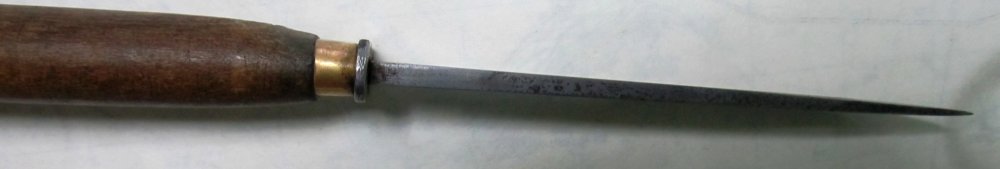

    Даю более детальные фото..

    Думаю что это послевоенный охотничий вариант финки НКВД . Ножи канадского типа завода Труд вача тоже после войны продавались как охотничьи и клеймо у них тоже было зтв с годом производства, хотя вариант финки как охотничий вижу впервые

    Пан Талисман, теперь вижу и убеждаюсь:у вас впервые представленный (в сети) вариант поздней вачинки. Вещь более ценная чем обычный, наборной вариант,который сам по себе сильно недешевый.
    Огромное спасибо за доп.фото и параметры - я этот нож искал/ожидал ~лет восемь, спрашивал о нем везде где только мог, и с познавательной точки зрения ваша находка в своём роде эпохальна - она закрывает целую эру в области про-ва советских финок - после этой модели, союз больше финок не производил.
    Относительно гарды, увы, не могу по таким фото сделать выводы, но дерево рукояти родное, и над ним стоит "дрожать" - второго экземпляра пока что просто не существует в представлении.

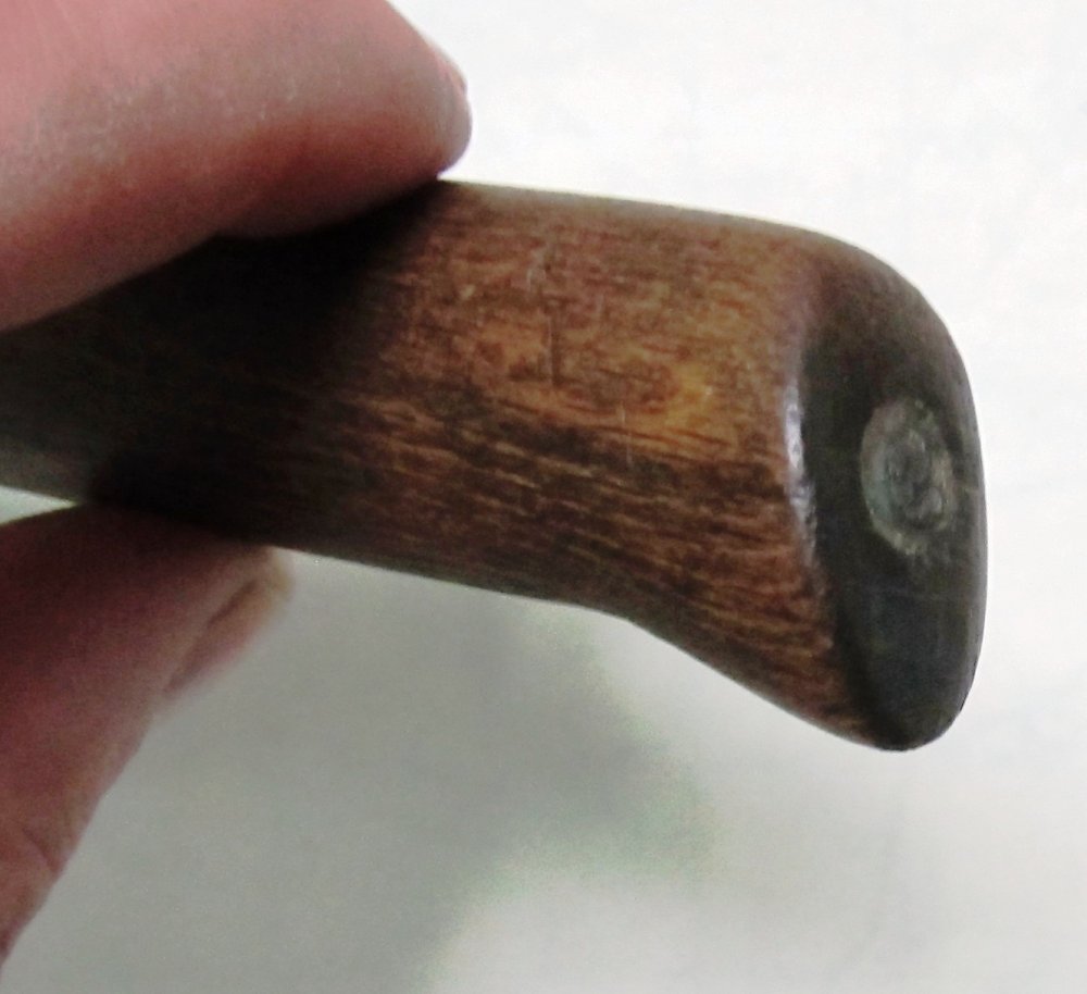

    Заранее извиняясь за настойчивость - уточните плз характер толщины рукояти - или фоткой, или на словах.

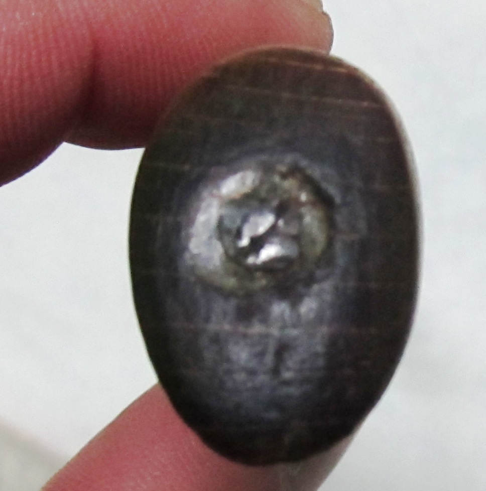

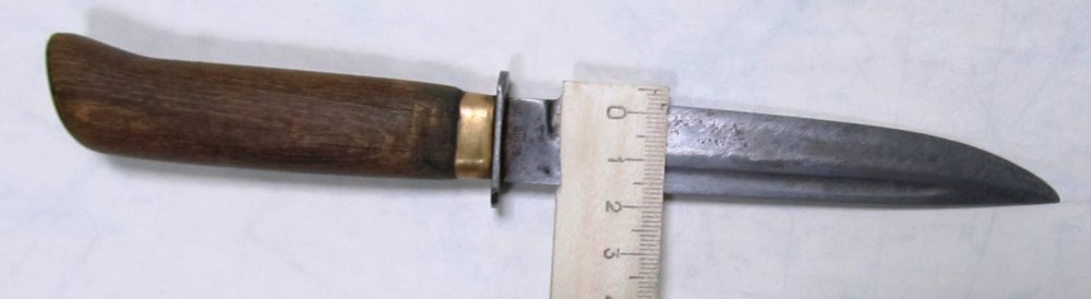

    Вот пятое фото - оно демонстрирует вид на нож со спинки, но окончание головки до обидного обрезано. Очень любопытно бы увидеть/услышать что там. И расклеп хвостовика - он через стальную шайбочку сделан, или через заливку оловом? По фотке не вполне понятно.
    И еще понагличаю: история находки не может-ли сообщить что-нибудь полезное? Например набитый номер (557) \ не могу объяснить, не могу совершенно предположить какие ножны были на модель (а ведь они были!) может хоть кожанная тряпочка остатка была?.
    Т.е. нет ли каких-нибудь дополнительных сведений по происхождению находки?

    Рукоять как и ожидал буковая - это отдельная загадка в советском ножепроме; кольцо явно заменено прежним владельцем. Думаю изначально стояло стальное, паянное из тонкой стали. Заменена, или сделана новая гарда, по фото непонятно - ракурс не позволяет делать выводы.

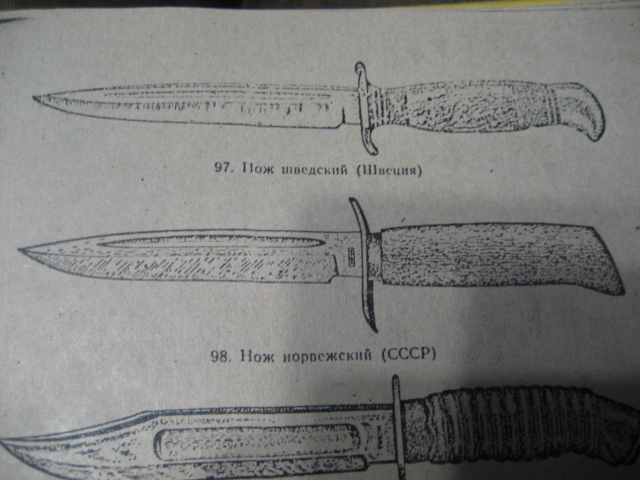

    Был с СССР охотничий,очень похожий...
