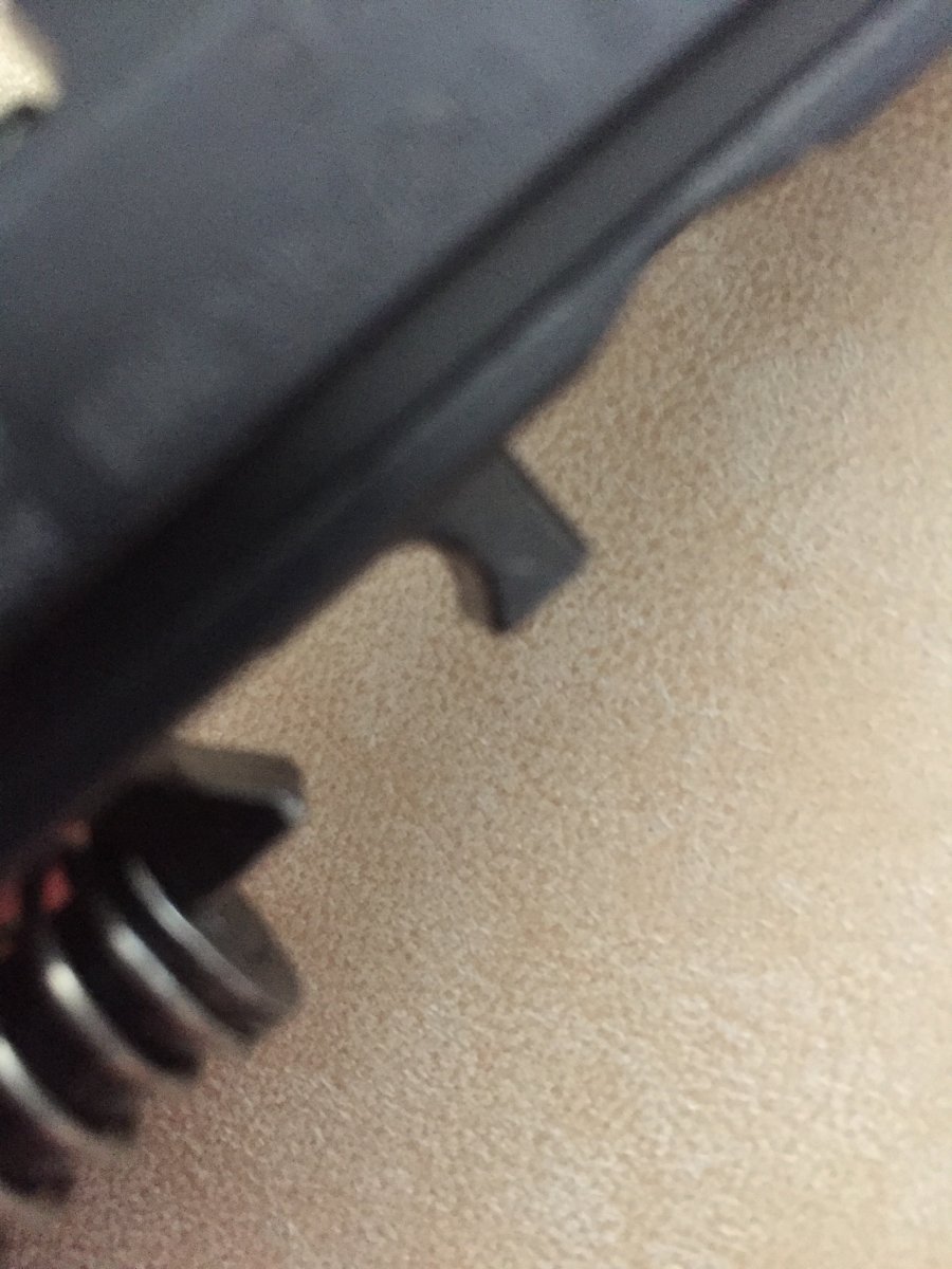

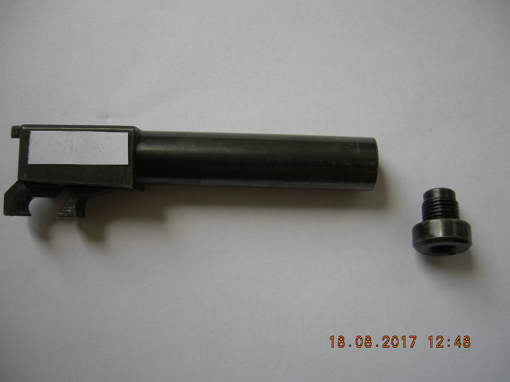

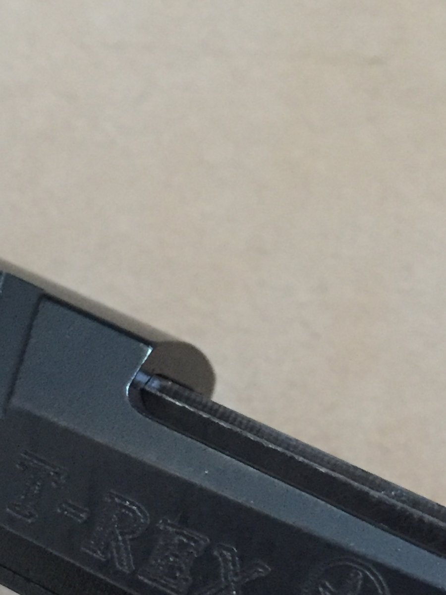

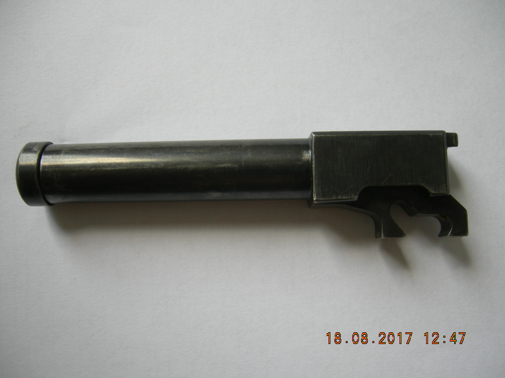

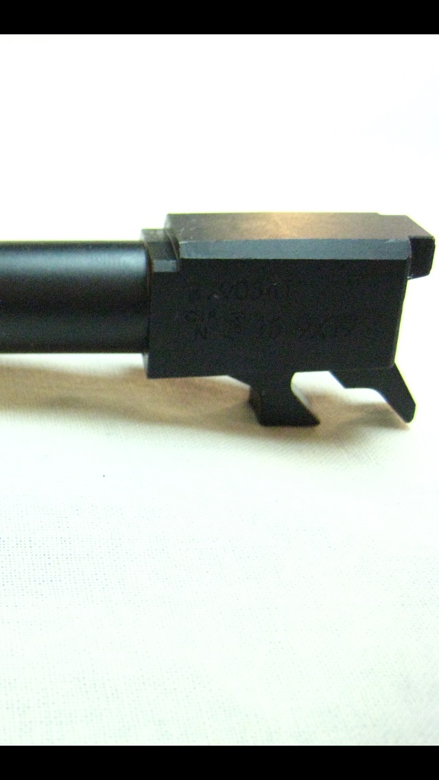

    В бойовій версії у ствола є виступ,яким він впирається у вікно затвора. В травматичній версіі його зфрезеровано. А фігурний виступ знизу ствола зроблено так,що він виконує функцію бойового упора,впираючись у вісь затворноі затримки. Тому принцип,по якому працює схема з рухомим стволом в такому випадку не працює. На першому фото видно,що ствол у виступ затвора не впирається. На другому видно зацеп,в який входить вісь зз. На третьому фото конфігурація ствола з бойової версіі. Фото з інтернету-там їх достатньо, щоб переконатися-різниця є.
    Крім того є ще штифт,під який у травматичній версіі ствола є фрезерування,яке ускладнює встановлення ствола з бойової версіі.

  7. АЛЕКСЕЕВ
    АЛЕКСЕЕВ Oberstleutnant
    29.530
    Правильно, а вот так выглядит стол травматического
    TITANik, akms1974 та Alexmusel подобається це.
