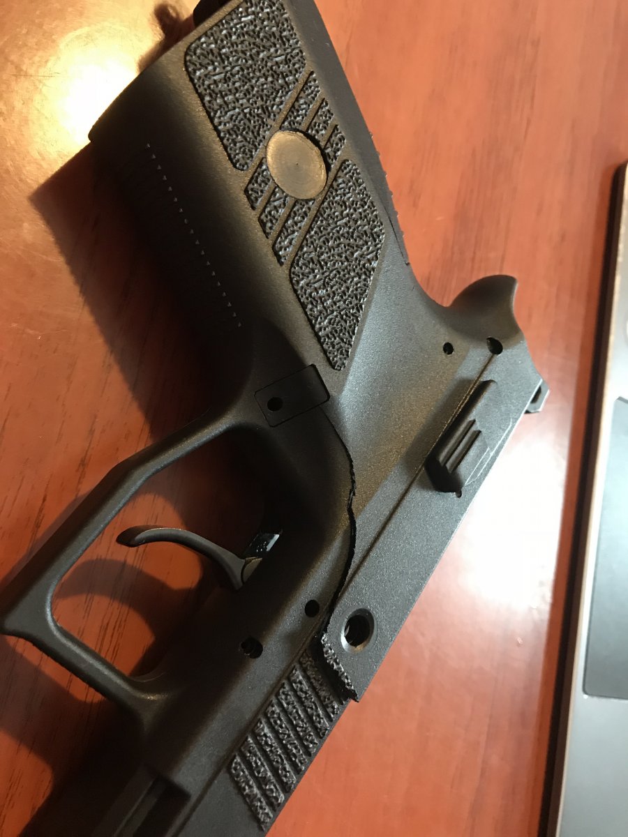

    Тут больше всего детонация патрона/патронов в магазине! А не просто плохое качество рамки!
    С ув. Сергей!
    slava101 та АЛЕКСЕЕВ подобається це.

    И я думаю что был выстрел в застрявший
    Шарик. А причина- ослабленная возвратная пружина. У меня та же история. Затвор тяжелый, а пружина сырая. Слабая пружина сжимается быстрее чем шар пролетает ствол.

    А еще из магазина вылетают с гильзой заряженные патроны. Думаю та же пружина

    Нет! Нужно поджать губки! На фортах есть эта проблема! Видно магазин под 9х19 изначально, а 9РА в диаметре меньше чем 9х19...

    Когда только его увидел, тоже подумал о детонации, но мифы развеял абсолютно целый магазин и оставшиеся патроны. Вот выше коллега написал, что пружина быстрее поддается чем пуля проходит канал ствола. Пружина в них действительно как презерватив. Такой аппарат испоганили. Чем боевая пружина мешала и поменяли на эту промокашку, непонятно.

    Значит действительно нужно менять возвратку + чуть развернуть дудку!

    140 ДЖ шар 1,1 на посиленій пружині.

    Товарищу на сертификате разорвало в хлам, выше фотка есть. Какие то они детские бляха муха((

    Пружина базовая была? Гильзу не разорвало?
    akms1974 подобається це.
  16. SeruyRVUA
    SeruyRVUA Oberschütze
    83
    Україна,
    Пружина посилена, гільзу розірвало.
    TITANik та akms1974 подобається це.
  17. Genrih14
    Genrih14 Obergefreiter
    13
    39
    218
    Таже самая история но с сертификатом на базовой пружине.

    Господа все жалобы на возвратку и треснутую рамку наводят только на одну мысль: в виду того что девайс изначально предназначался для продажи в Украине в качестве резиноплюя, изготовитель скорее всего специально производил слабую возвратку и прослабленную раму. ИМХО конечно, но рецепт в данном случае один: купить рамку и возвратку от боевого и дело в шляпе. Я конечно не изучал отзывы пользователей боевого оригинала. Если же в боевом такие же проблемы - нам продают европейский неликвид :D;)

    Надо думать и колхозить с усилением рамы. А то после каждого второго иагазина менять раму это слишком. Лучше бы глоки стравматические организовали или беретты, а не вот это, списаное с чехии)

    Придбав собі T-Rex. Допоки що питань не виникало. Рами рве у тих,хто намагався без клепки в голові замінити ствол на бойовий. В травматичній версії бойовий упор,який впирається у раму,знято. Тому функцію бойового упора виконує затворна затримка. Якщо стріляти підсиленим,або тим більше 9х19,а ще і залишити ослаблену зворотню пружину,то результат буде як на фото в попередніх постах.
