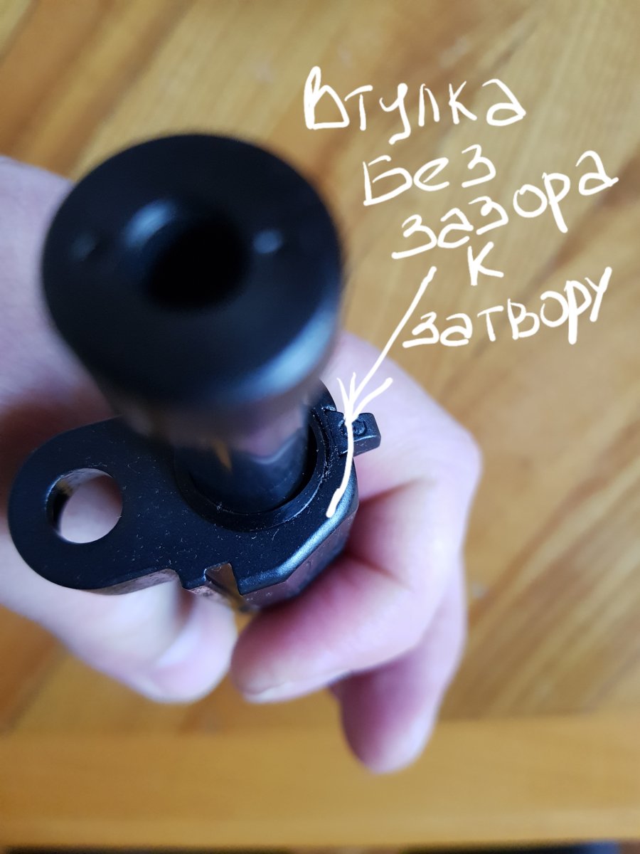

    Привета напишу вам про мой случай 2 дня назад отстрелял 3 магазина 50дж. Шар 0.6 патрики вайса ствол диаметр сток доработан переход с патроника в ствол все супер. На четвертом магаз стала недо подача посмотрел затвор не уходит до конца ствол не опускается. Разобрал пестик ствол в горизонте нормально вертикально ели опускается даже не смог патроник зачистить. Оказалось что втулка в затворе провернулась с 12 на 4 часа. Недолго думая поехал в магазин предложил им идею срезать болванку и убрать втулку а на ствол посадить втулку по всей длине сделать ствол съемным чтоб сделал ихний мастер. Ствол всеравно нужно снимать. Они сказали что пусть этим занимается форт пестик на гарантии и отправили в виницу написал заявление как произошло. Я им сразу сказал если будет некачественый ремонт или еще какието приколы я им верну это чудо .Это уже 3-тий пистолет который я им возвращаю первый safari gp910 и два t-rexa по зеленки и еще отстрелял за щет магазина 40 патронов забраковал пистолет форт17 и патроы пс9 ими хваленые.

    Забрал с гарантийного ремонта. Форт ничего не делал ствол не снимал просто ее повернул отверткой из нутри. Отстреляли пробные 5 выстрелов на видео и все. Вот ствол после чистки на следуйщий день все тоже самое не уходит вниз

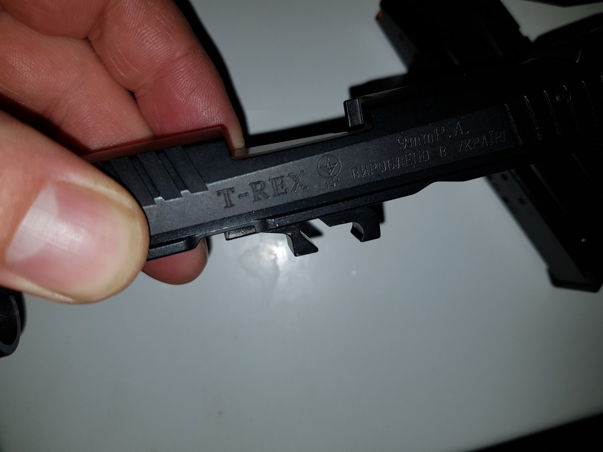

  21. Владислав Т
    Владислав Т Oberschütze
    16
    20190228_105012.jpg 20190228_105044.jpg 20190228_105301.jpg Привета вот даждался доков с киева и замены на новый t-rex привезли для выбора 4 штуки и один с магазина из пяти выбрал самый самый проводил отстрел в этот раз за свои!

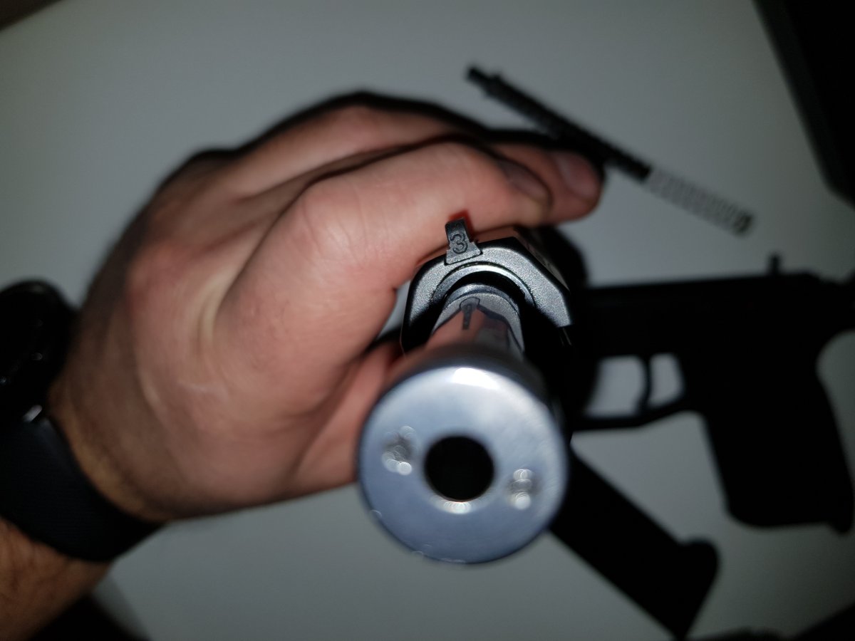

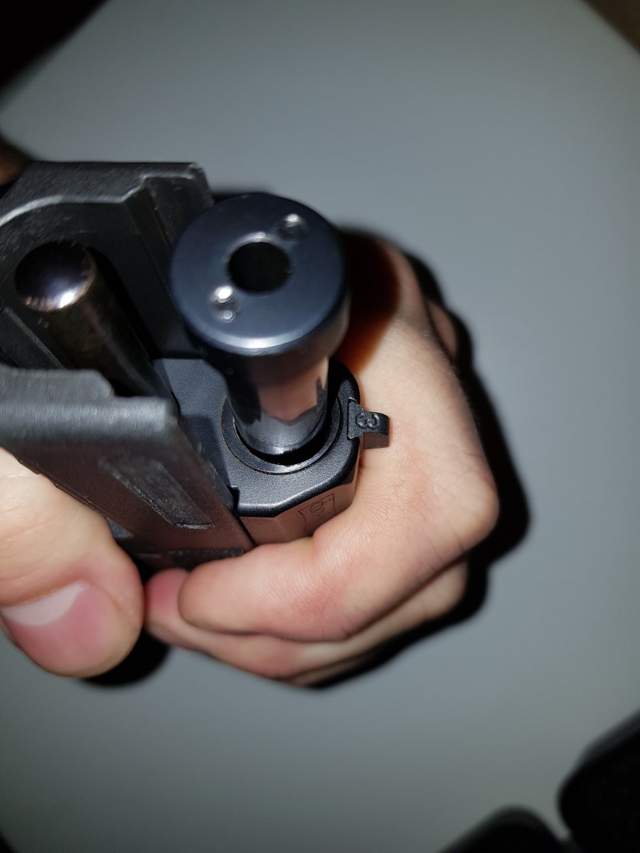

  24. Владислав Т
    16
    Модернизаровал t-rex. Ствол расточил с глибоким конусом 6.3-7.0мм полированый сертификат не перезаряжает на родной пружинке. Поставил усиленную от техно 120дж.с гильза сова шар 0.6г мягкой отдачей отработал на отлично. Разобрал девайс ствол чистый только закопченый протер и делов думаю выдержит 140-150дж. шар 1г.
    Вобще T-Rex отличный ствол если сразу вставить ума получше форта в разы
