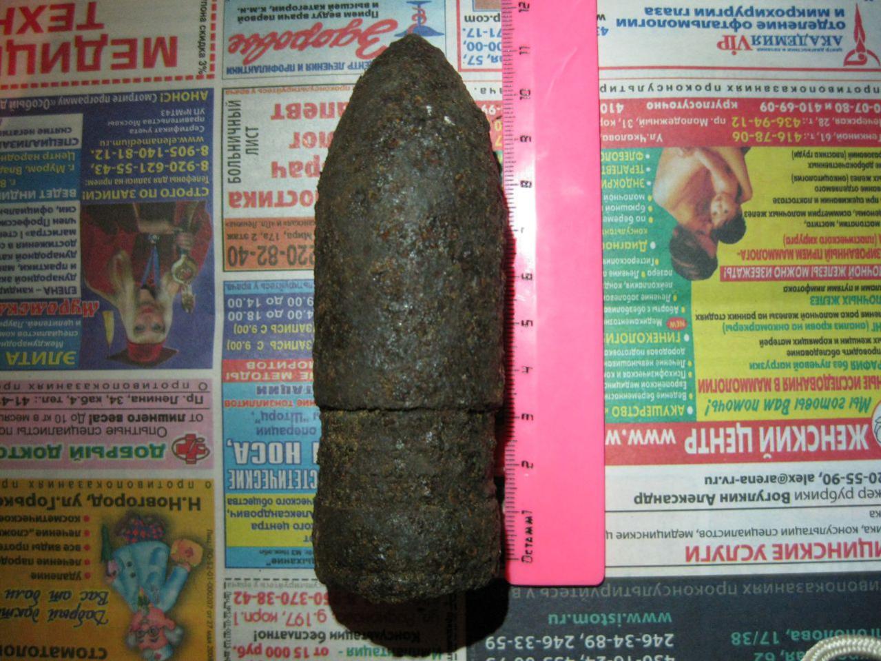

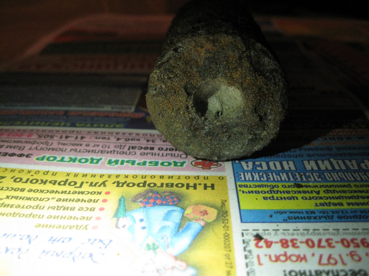

    Прошу подсказать, чей снаряд, на какой период и от чего? И, если не сложно, картинку скинуть. Калибр не пойму, то ли 35, то ли 37 мм. Начинка вроде как инертная, типа цемента, во всяком случае не горит. Опять американец? И пояски странно улетучились:mad:

    Ганс 37 мм бронебой если не ошибаюсь...
    От пушки РаК 35/36.

    По пояску PaK никак не получается - очень широкий поясок.
    ИМХО американец

    Если разглядывать пристально, крепеж для пояска поперек прерывистый, что даёт мне повод предположить о том, что на данном снаряде было два ведущих пояска.
    Он не опасный хоть? А то Кулибин пропал куда-то, не пишет в разделе.
    Разумеется что-то американское, а может и английское. Сегодня были всего час в районе места, где набрали траков на Т-34, и с зубом, и простых, и на зимний ход, 200 кило железа:). Походу стреляли там и по танкам списанным, траки горелые.
    При всём желании не может это быть немец.

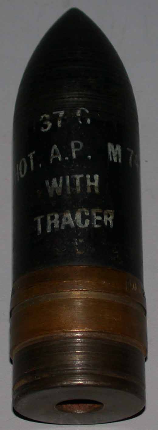

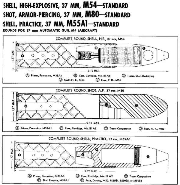

    Варианты:
    1. 37-мм авиапушка М-4 (патрон 37х145R) - снаряд М-80 (первое фото - сплошной бронебой посередине).
    2. Противотанковая пушка М-16 (патрон 37х223R) - сплошной бронебой М-74 (второе фото).
    Снаряд М-74 - длина выступающей из гильзы части снаряда - 147 мм.
    Снаряд М-80 - ок. 100 мм.

    Так Вы измерьте длину - они разные для авиапушки и противотанковой.
    А поясок могли на цветмет снять. Или каким-то образом при попадании оторвало.

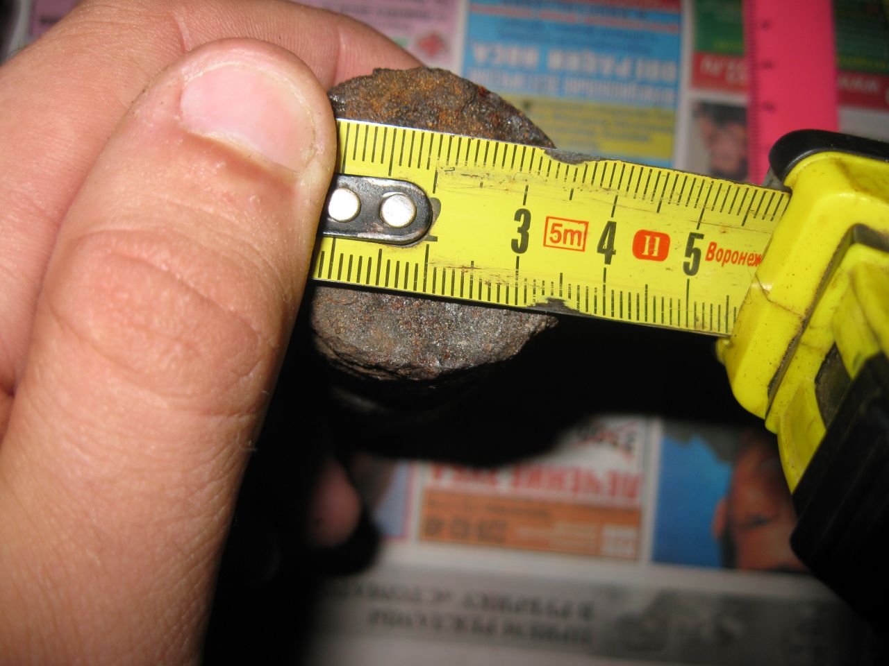

    108 мм
