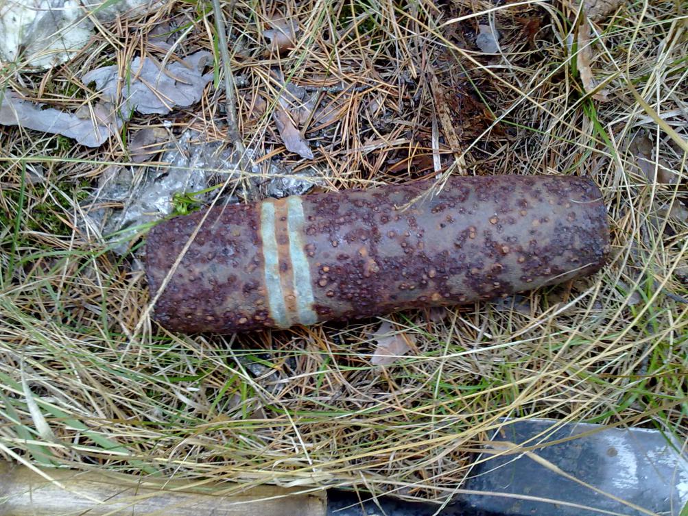

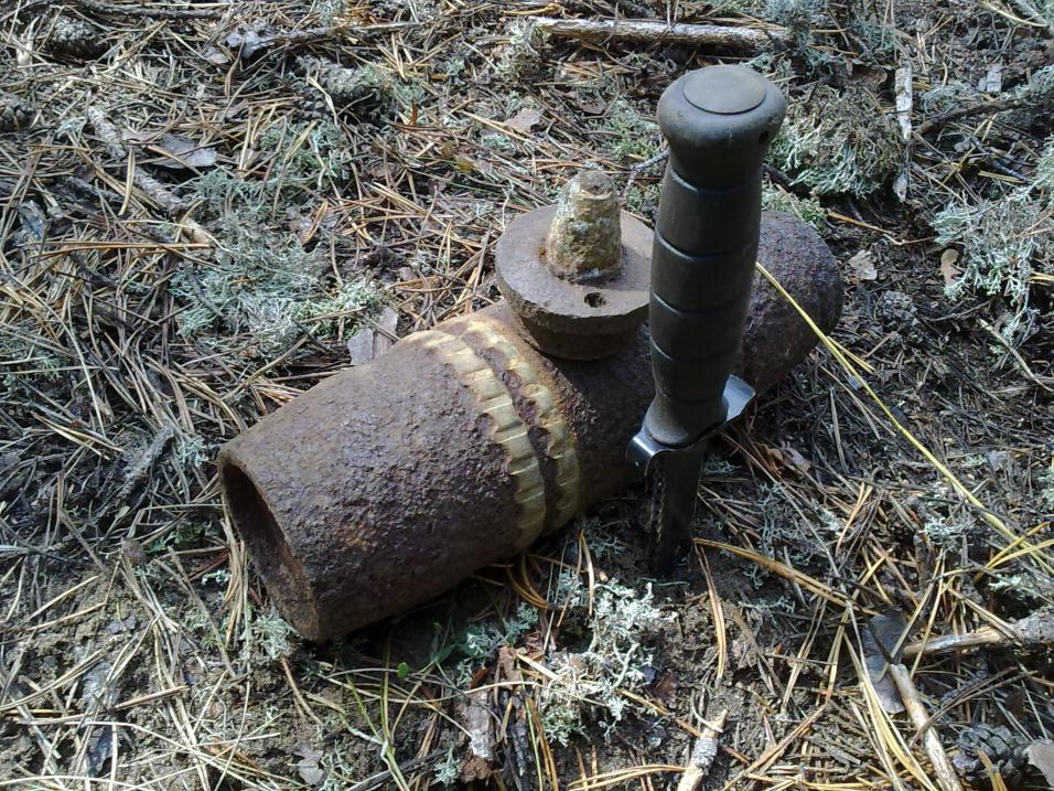

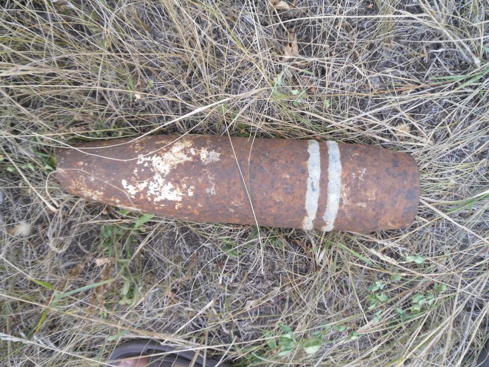

    Сегодня ходили всё на то же место, "где баловались лендлизятиной" (с).
    Ничего толком не шло, и тут, при очередном невкусном сигнале, начинаю испытывать трудности с извлечением "цели" и грунта, налегаю всей лопатой, как рычагом катапульты.
    Когда эта хреновина вылетела из земли, на мгновение я уже распрощался с жизнью:D

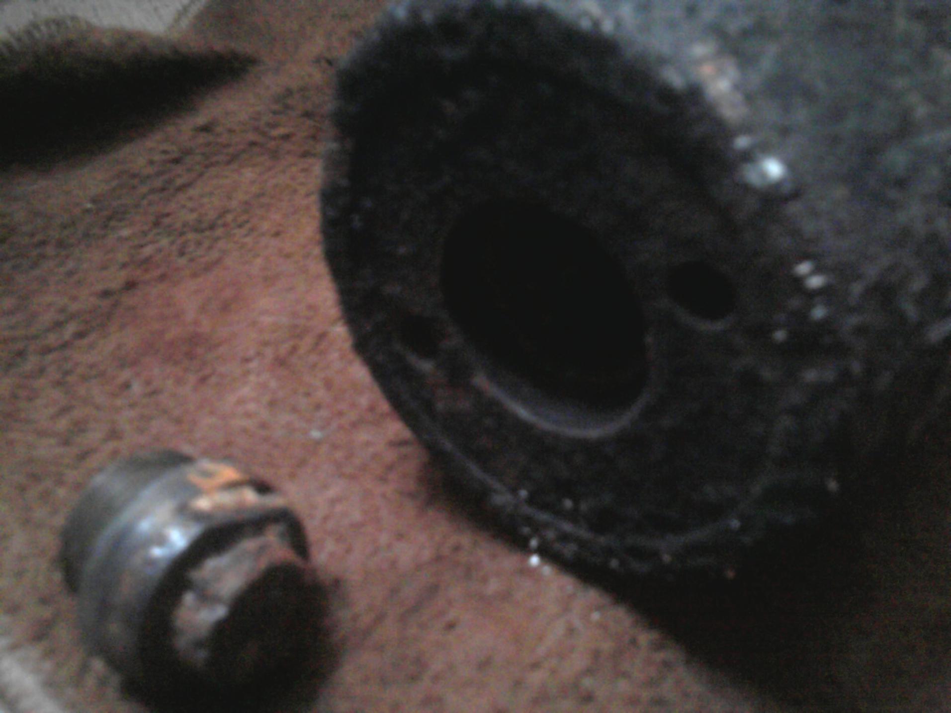

    Короче какой-то советский снаряд из серии БР (тупоголовый бронебой), 85 мм калибр. Единственное, что найти не удалось - баллистический колпачок, что очень жаль.
    Деактив прошёл успешно, получился почти полный макет, а то только рваные находили, но что-то не могу засунуть назад ввинтное донце. На донце просматривается клеймо ЗЕБ (ЗЕВ?) - 2.
    Начинка вроде обычное литое "мыло" (в лужу высыпал:smile_5:)
    Какой это БР по номеру?

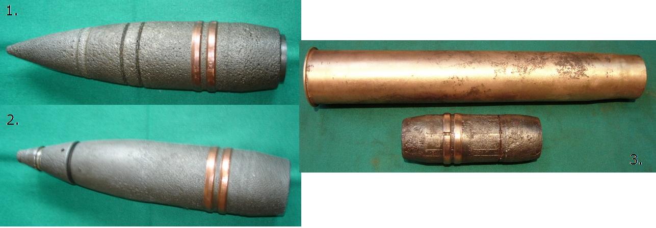

    1. Деактивував промито водою з милом клеймо 4 крапки
    2. ММГ мины от 9-см бомбомета типа ГР обр. 1915 г.
      380 грн.
    3. ММГ Универсальной гранаты Universalgranate, Все механизмы вкручивается и выкручиваться от руки .
      1700 грн.
    4. ММГ Универсальная винтовочная граната Universalgranate
      1800 грн.
    5. По фото

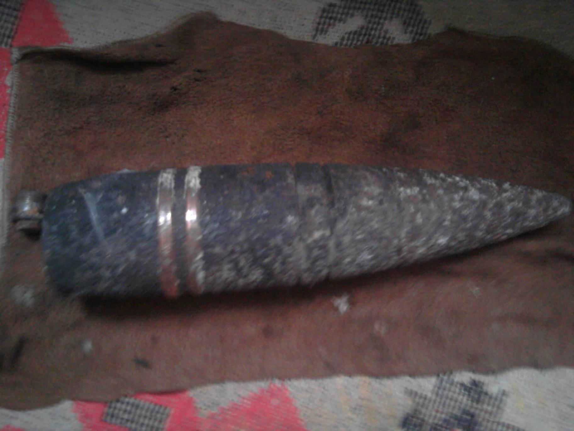

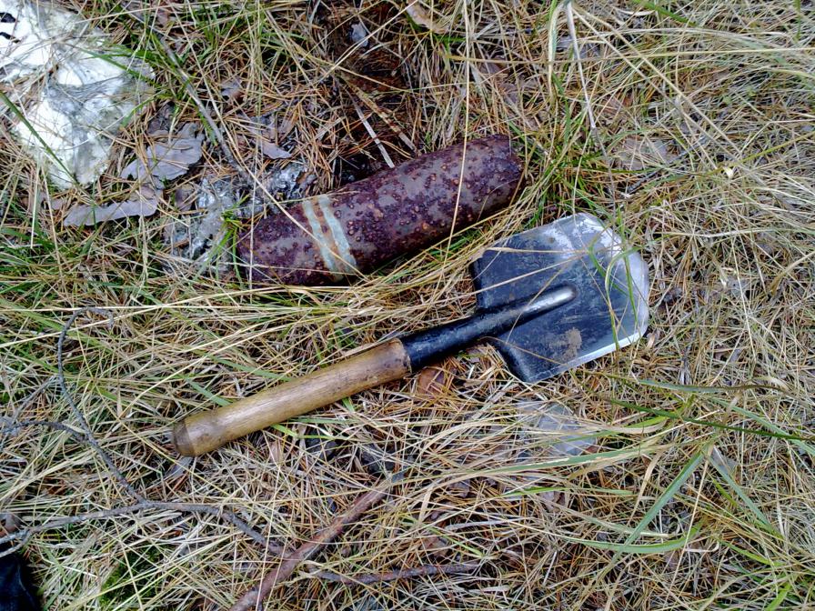

    А вот и вторая хрюша, донных нет, только головной, сохран неплохой достаточно. Длина хрюши 290 мм, калибр 85. Вроде тоже наша, а от чего подскажите?
    П.С. Ножовка просто попала в кадр, так как в гараже только этот угол был чистый от грязи, что принёс на наших ногах дождь.:D

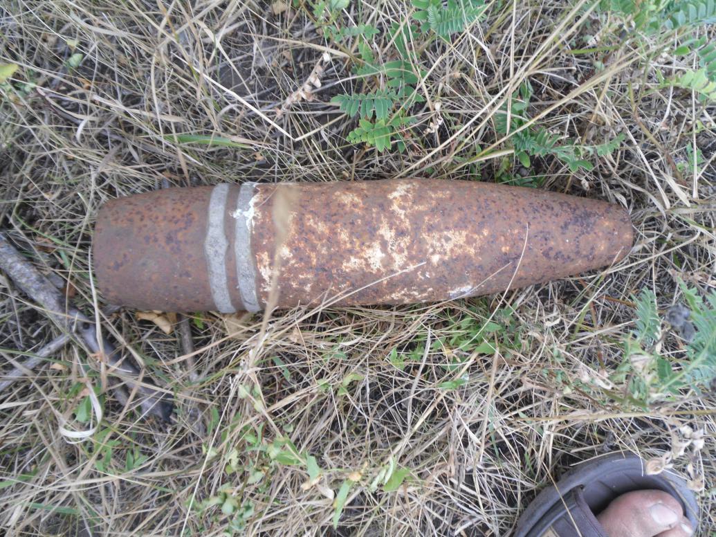

    Второй думаю от 85 мм зенитного выстрела 53-УО-365 - советское зенитное орудие калибра 85 мм 52-К. Кстати сегодня нашёл почти аналогичные, только 76 мм О-361К. 5 штук, все пустые. Вот фото

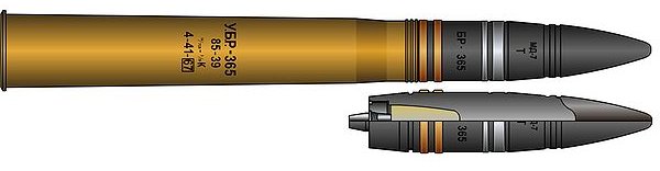

    Jedelweiss держи катинку:beer:
    собствено бр и оф

    Благодарю. Как я понял, наконечник к БР сделан вовсе не из белого металла, как показывали некоторые чертежи.
    Реально ли его найти там в целом виде, если сам снаряд не сработал? В смысле не разлетелся ли он на куски при попадании в песок? Очень хочу собрать полностью его.

    Почему же не реально?Только баллистический наконечник будет примят и МД в попе торчит,к тому же снаряд отказняк.Так что крутить его чревато плохими последствиями,лучше купить готовый ММГ,жизнь одна и другой не будет.

    Я всё уже раскрутил сегодня и вычистил (вторые сутки на ногах, малость неадекватен), но колпак так и не нашел, может он глубже ушел и не засекся в режиме цветных металлов.
    Может кто знает, как крепился колпак на туловище снаряда?

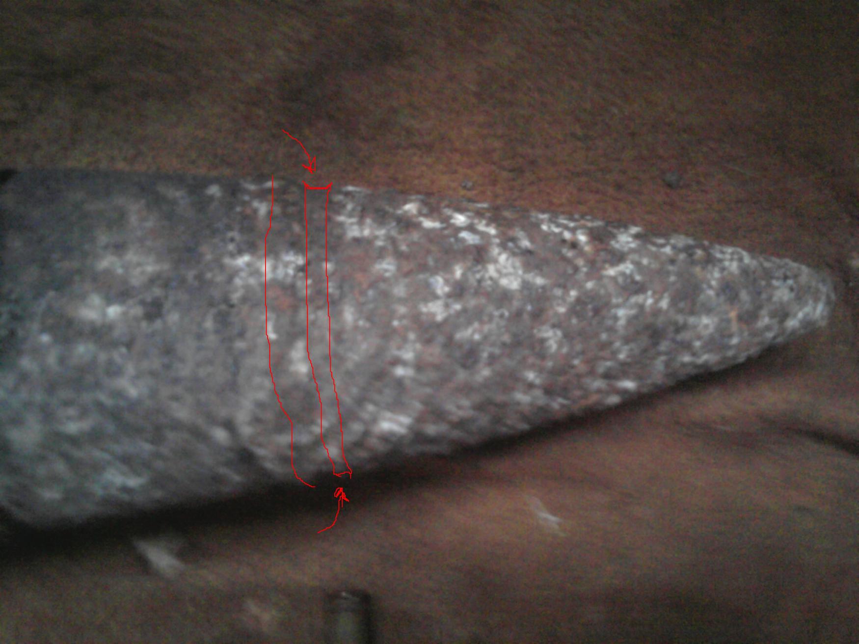

    колпак отбит при ударе если даже ты его найдеш то он будет в плачевном состоянии(он из черного метала) крепился он обвальцовкой

    от моя болванка подняли в начале сезона несколько штук (41г.в. и один оф 43го) обвальцовка указана стрелочками (еще непочистил иза сломаной болгарки:( )
