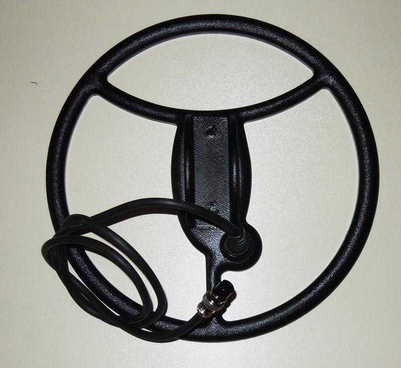

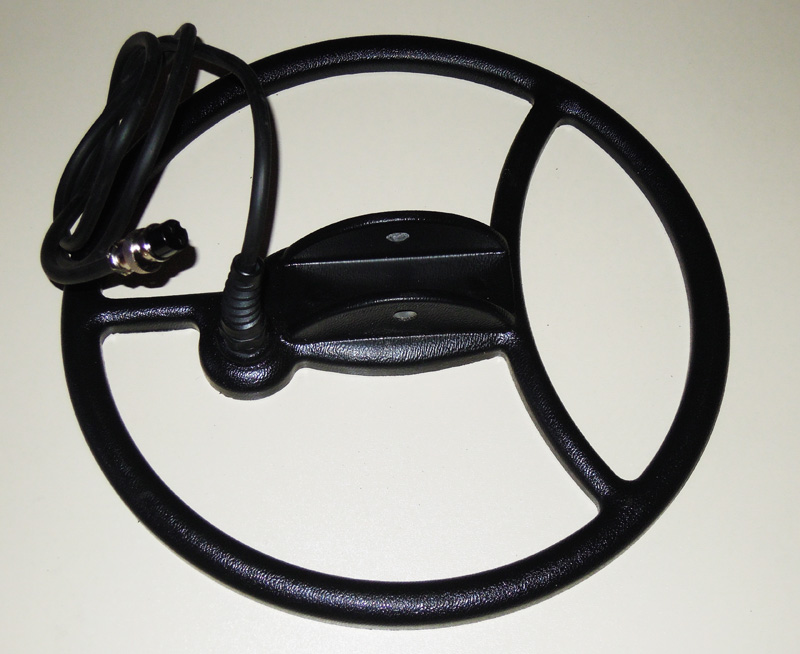

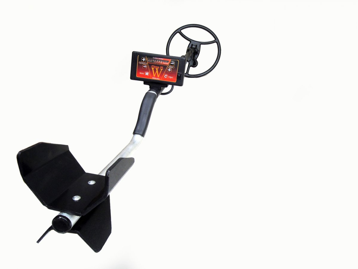

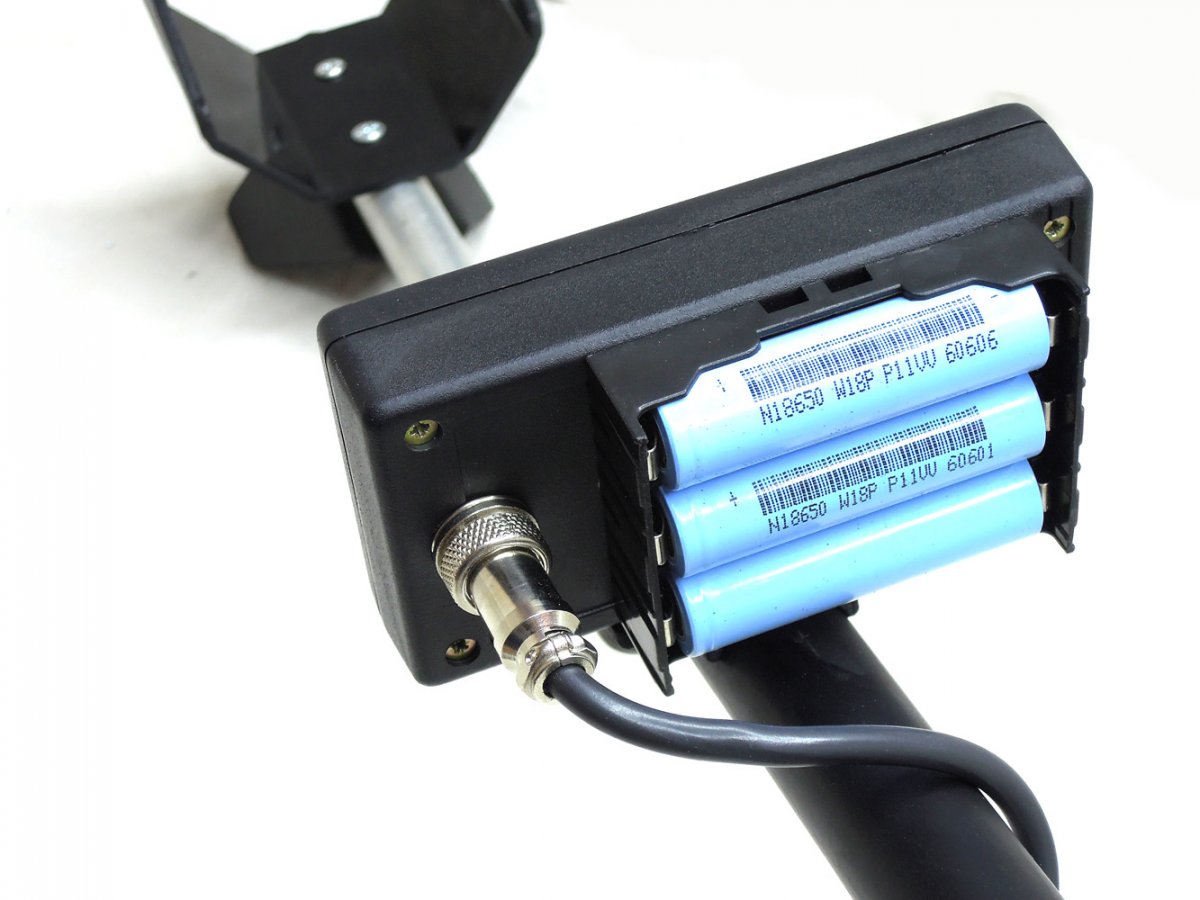

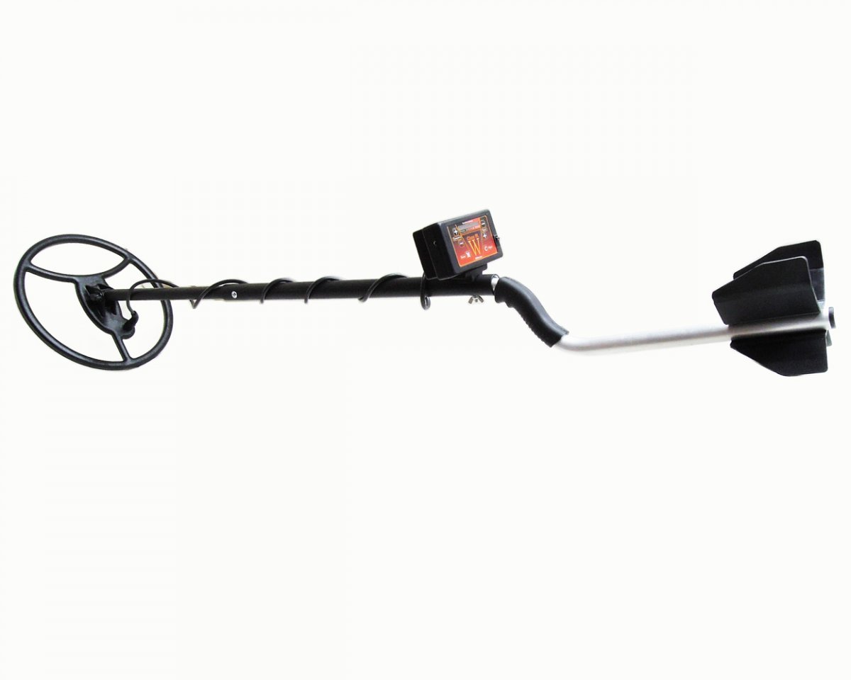

    ClonePI-W это процессорный импульсный металлодетектор со светодиодной индикацией.
    Глубина поиска с этим прибором достигает до 3х метров ,при использовании глубинных датчиков.К нему легко можно подключать датчики любых размеров от 25см до рамы 1.3Х1.3метра.Прибор хорошо зарекомендовал себя среди поисковиков ,как простой в обращении и не дорогой детектор с большой глубиной обнаружения .Селекции металлов нет.
    В комплект входит:
    1. Прибор в сборе.
    2. аккумулятор 3,7в Li-ion 18650 3 шт.
    3. датчик на выбор 30 см , 50см или Эллипс
    4. Инструкция пользователя.
    5. Гарантийный талон на 1 год!

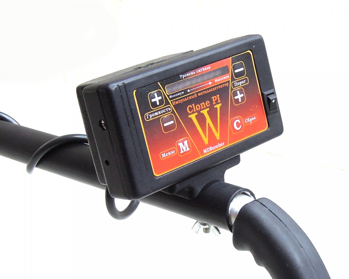

    Краткое описание характеристик прибора.
    • Питание 3,7в Li-ion 18650 3шт.
    • Заряжается от любого USB порта или зарядного от телефона.
    • Выход на наушники 3,5мм.
    • Принцип работы Импульсный
    • Режим поиска Статический .
    • Селекции и Дискриминации металлов нет.
    • Автоматическая настройка на датчик любого размера .
    • Отстройка от грунта и мусора нажатием одной клавиши
    • Вес прибора с АКБ 1,4 кг
    Материал штанги ПВХ пластик с Износостойким покрытием

    Полезная информация для заказывающих и для только что получивших ClonPI-W:
    1) Кнопки. Все кнопки при нажатии нужно удерживать нажатыми пару секунд. Об этом почему-то нигде не говорится. Я получив клон и попробовав их нажимать, даже расстроился из-за того, что мне попался бракованный экземпляр с неработающими кнопками. И только через пол часа чисто случайно обнаружил, что кнопки нужно некоторое время удерживать нажатыми для их срабатывания.
    2) Размер датчика. Я приобретал клон для поиска чермета. При заказе прибора я сомневался, какого размера катушку взять, 30 см или 50 см. В итоге заказал 50 см и по результатам двух дней работы с прибором могу сказать что это оптимальный размер. Такой размер имеет хорошую площадь захвата (а поскольку исследовать приходится большие площади, то это важно, так как получается большая производительность) и в то же время, в отличии от метровой рамки, позволяет ходить с прибором в зарослях там, где способен пройти человек без прибора. Так что, для чермета рекомендую заказывать прибор с датчиком 50 см.
    3) Отстройка от мелкого металломусора. На одном форуме в сообщении о выборе металлоискателя для поиска чермета я прочитал вот такое сообщение:
    Так вот, если под сбросом имеется ввиду кнопка "О", то как оказалось этот способ не работает. Прибор не запоминает это состояние. Расположил я катушку над водочной пробкой, нажал "О" - сигнал от пробки пропал. Отвел датчик в сторону на чистое место, через несколько секунд навожу его опять на пробку - сигнал есть как будто никакой отстройки от этого предмета и не было. Bomber3000 пояснил, что оказывается Clon PI-W не запоминает состояние отстройки и постоянно пытается настроится на максимальную чувствительность.
    В результате, я сейчас борюсь с реагированием на мелочевку настройкой через меню защитного интервала. При 6-ти - 7-ми горящих светодиодах на "защитный интервал" и при 4-х горящих на "порог" получается вполне хороший результат. Если катушку держать 20 - 30 см над землей, то прибор реагирует писком только на крупняк. Если при проводке есть низкие отрывистые звуки, то значит это железная мелочь почти на поверхности земли.
