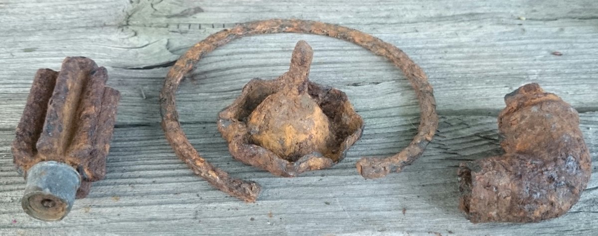

    Доброго времени суток уважаемые.
    Новости прошу обсудить, есть детали которые требуют определения.

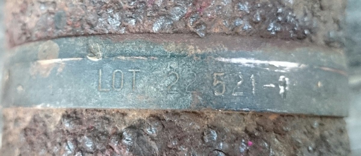

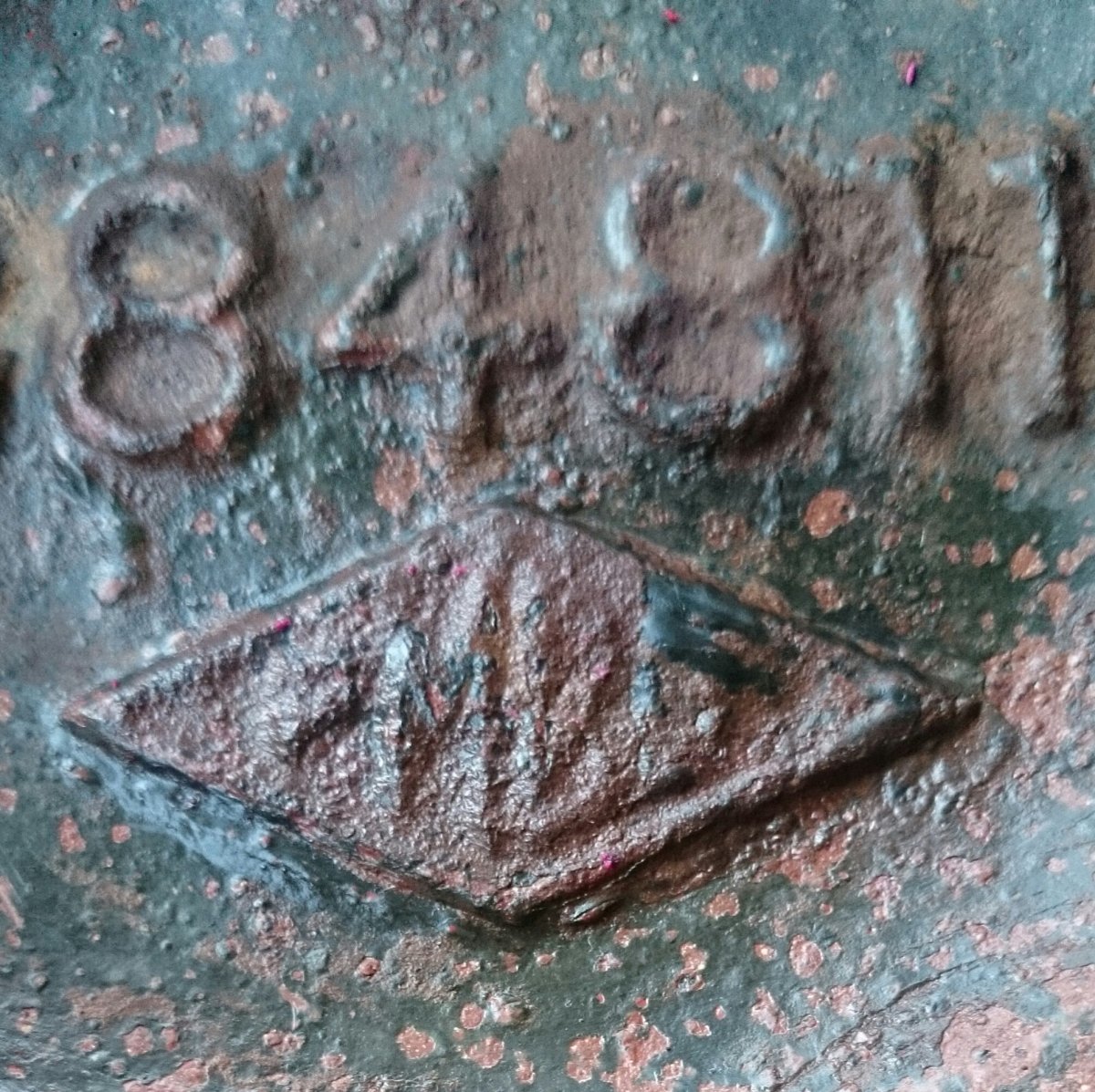

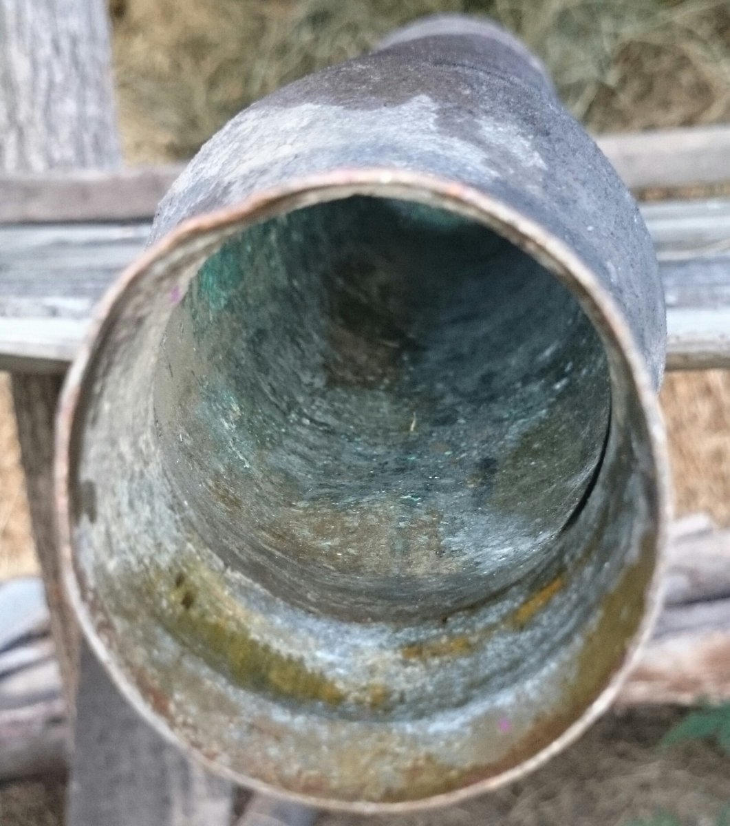

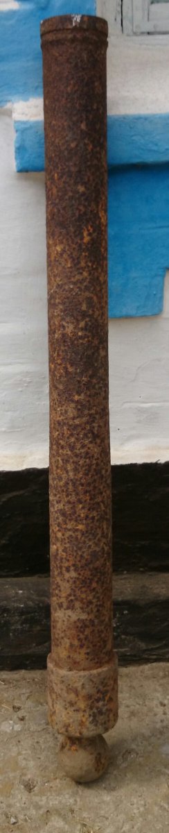

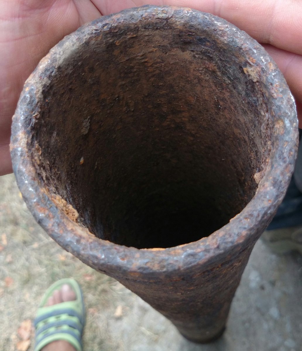

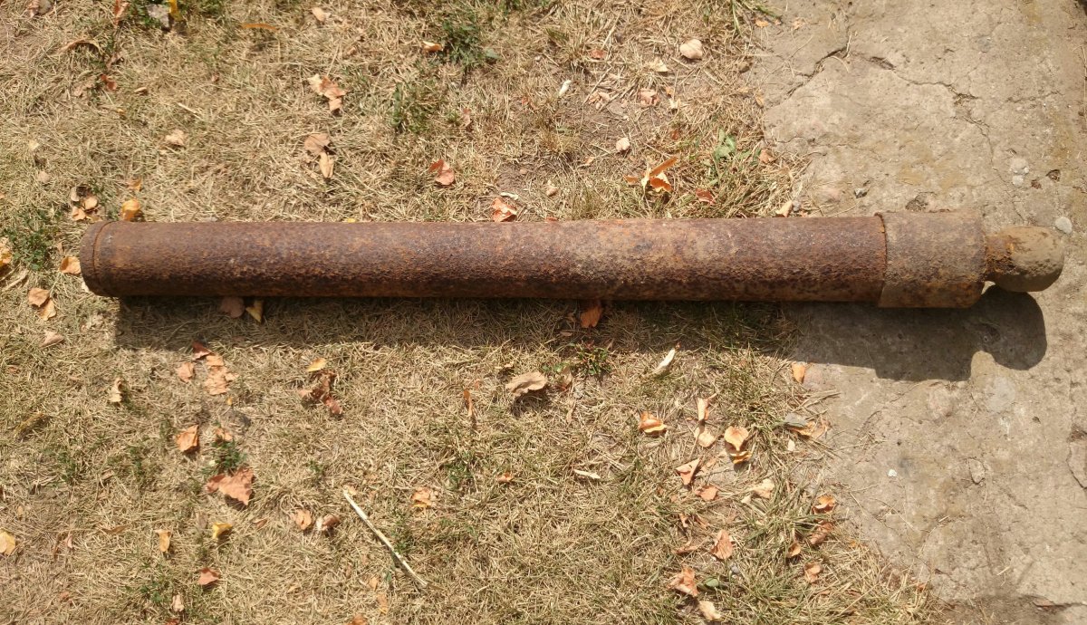

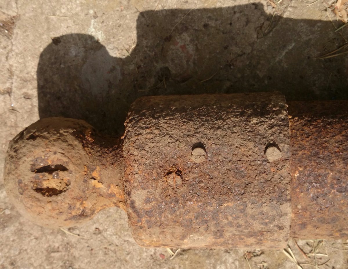

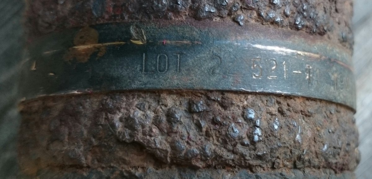

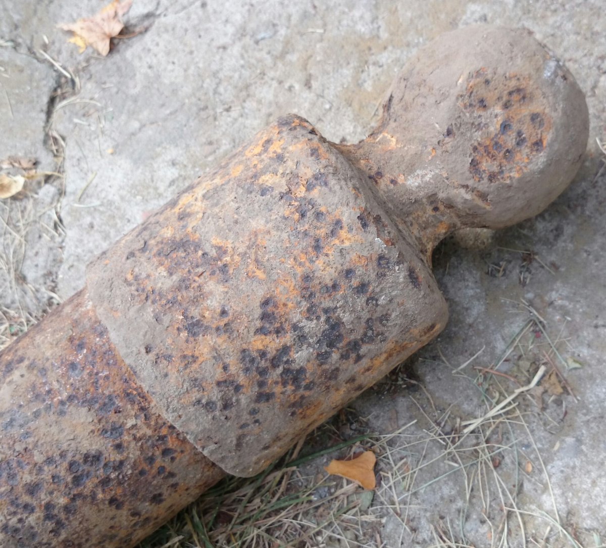

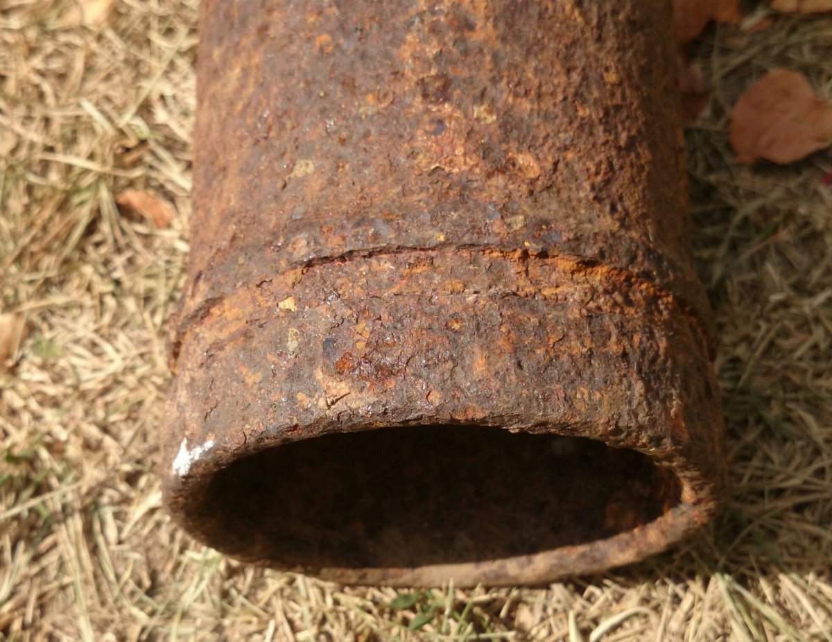

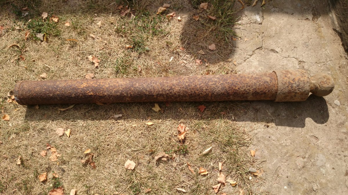

    Миномет тоже надо бы опознать,немецкий или советский ? Диаметр трубы 80-82 .

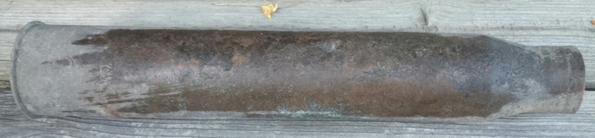

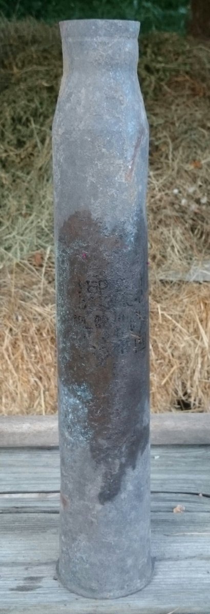

    Гильза не попадалась, DSC_0110.JPG клейма дальше добавлю...то что кучкой лом...
    Плита есть в находках, т-34... можно уже прикупить в коллекцию:
    https://reibert.info/lots/.431810
    Спасибо за информацию и внимание к теме и лотам.

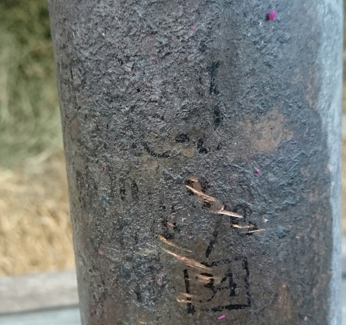

    Миномёт советский 82 мм БМ-37.

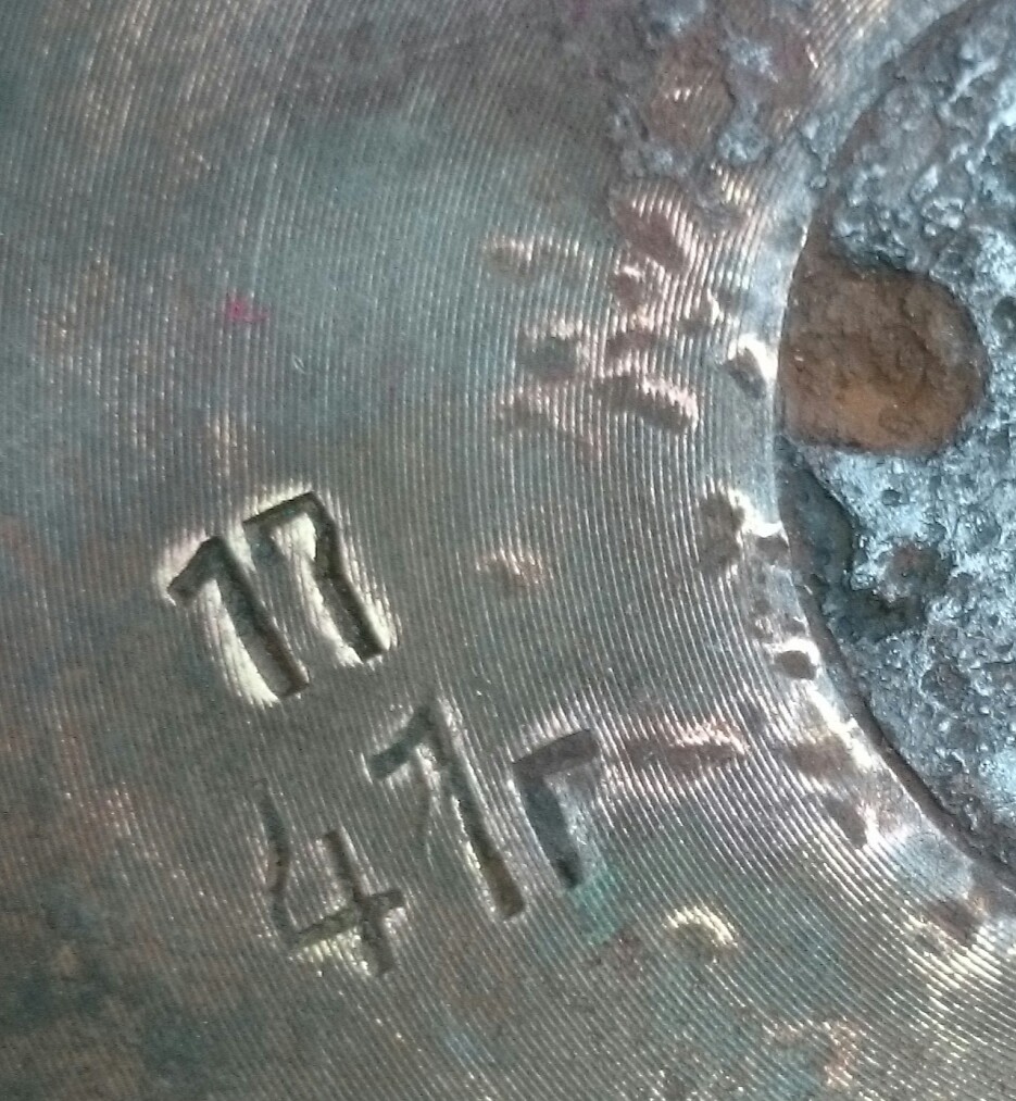

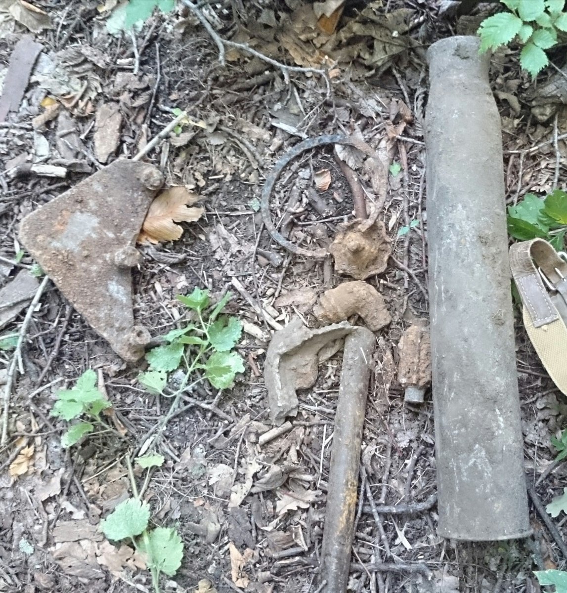

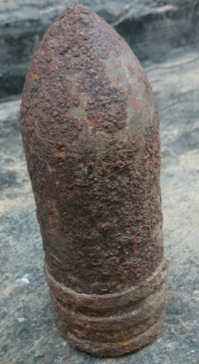

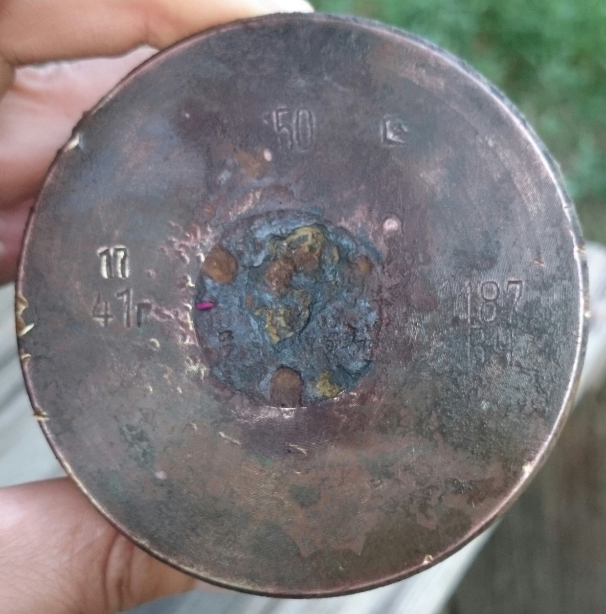

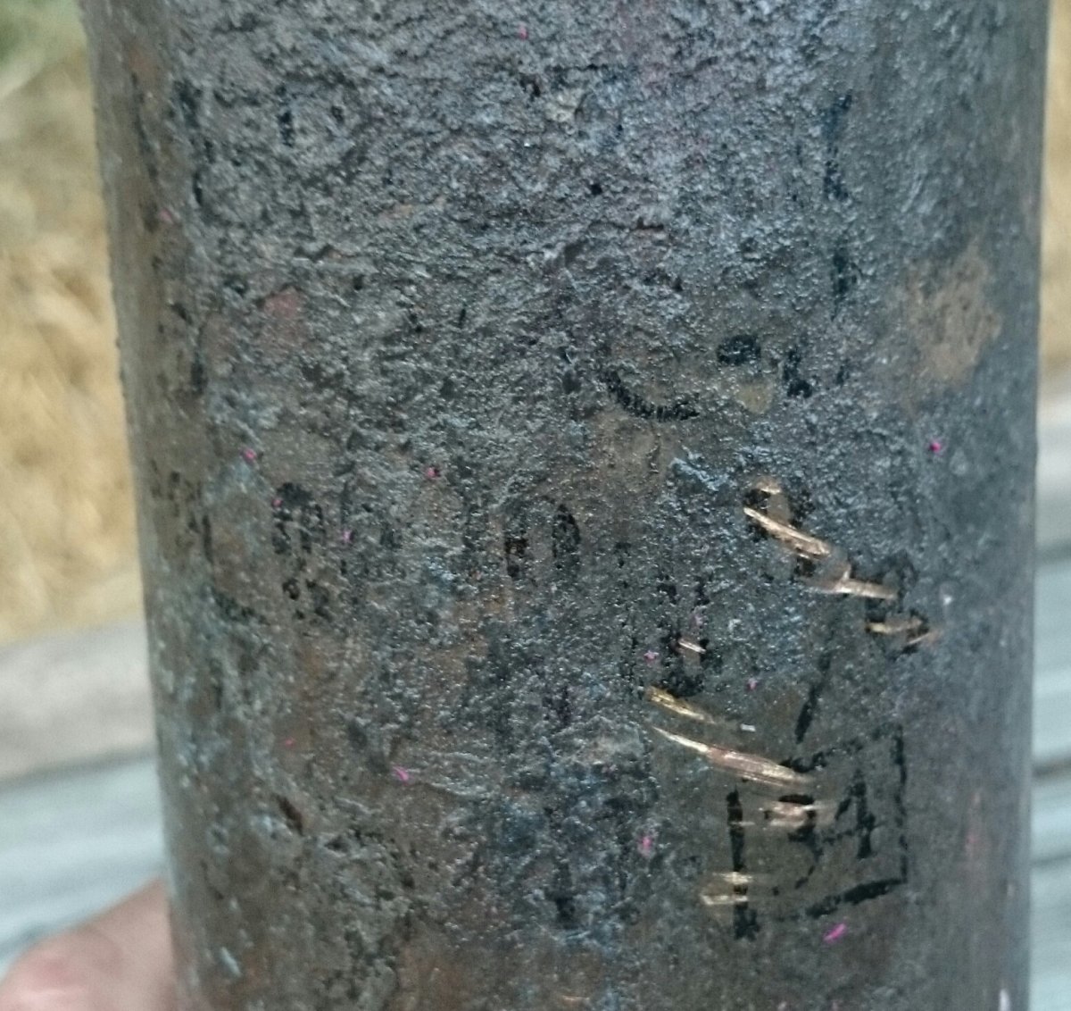

    Гильза 57 мм советская, если была в куче запчастей Т34, то возможно от Т-34-57 (не частая машина), если отдельно то ЗиС-2.
    gall 83, nikolau7 та Roma_1985 подобається це.

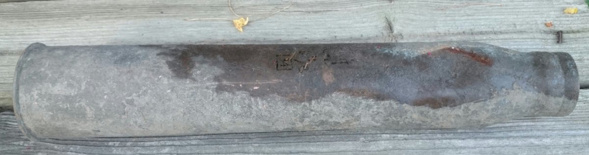

    Гильза отдельно,хотя пятна рядом и много по технике...
    WERWOLFE, экс-дедъ Пастэра, ded72 та 2 іншим подобається це.

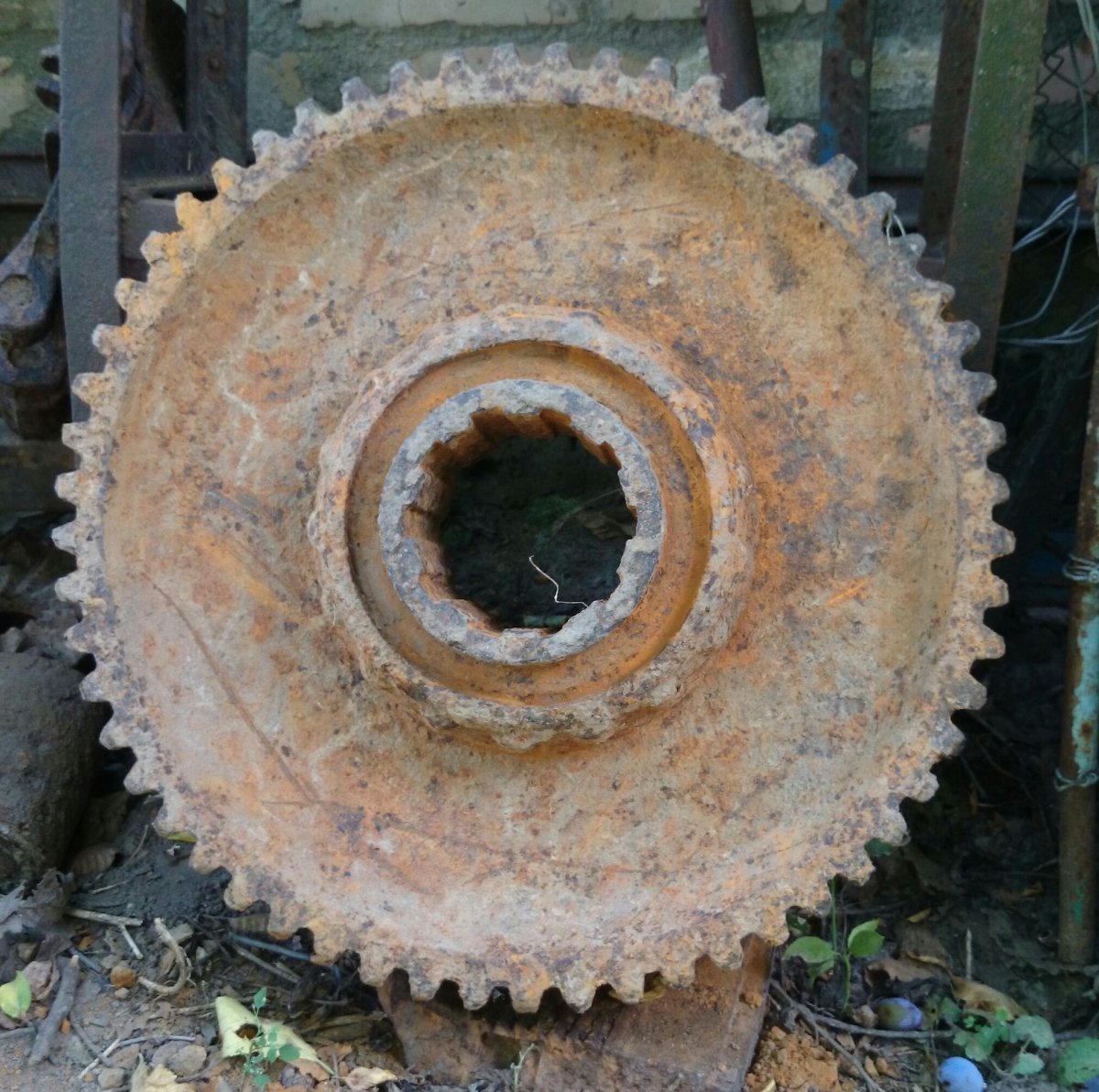

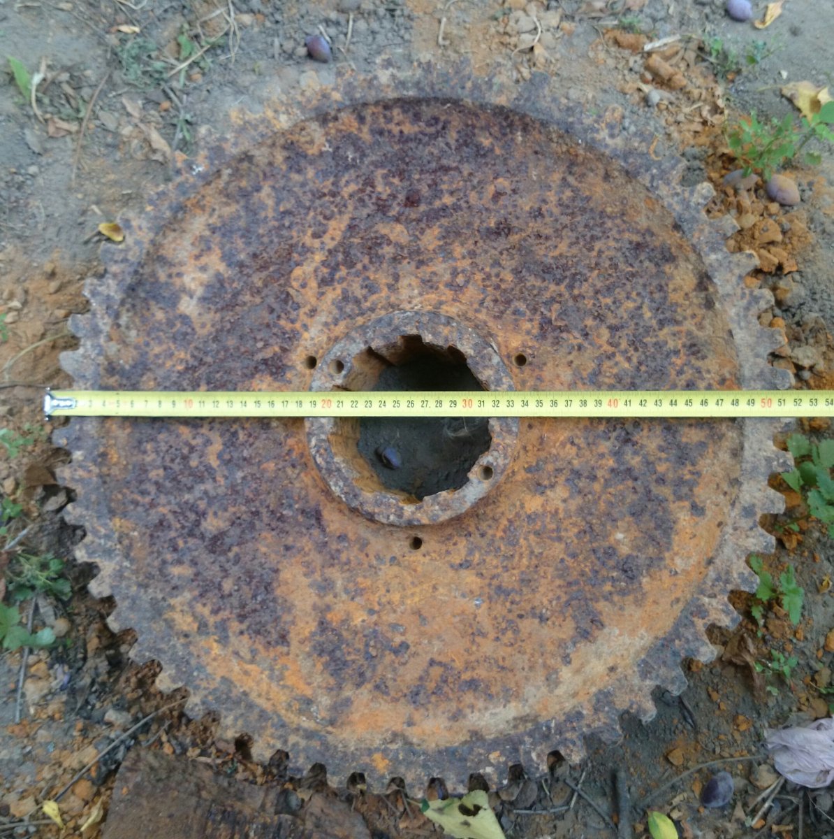

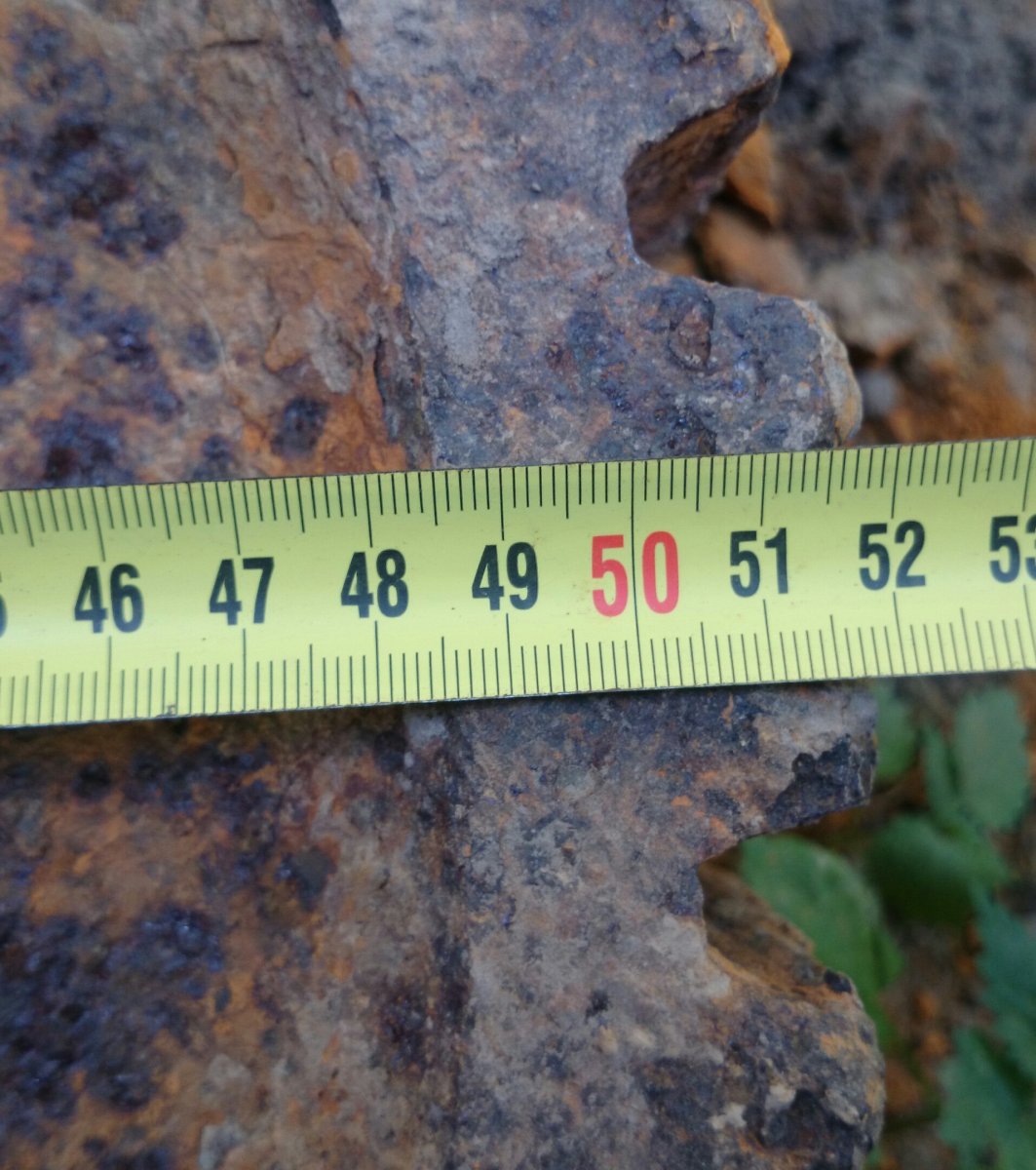

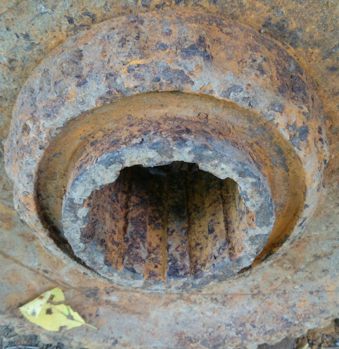

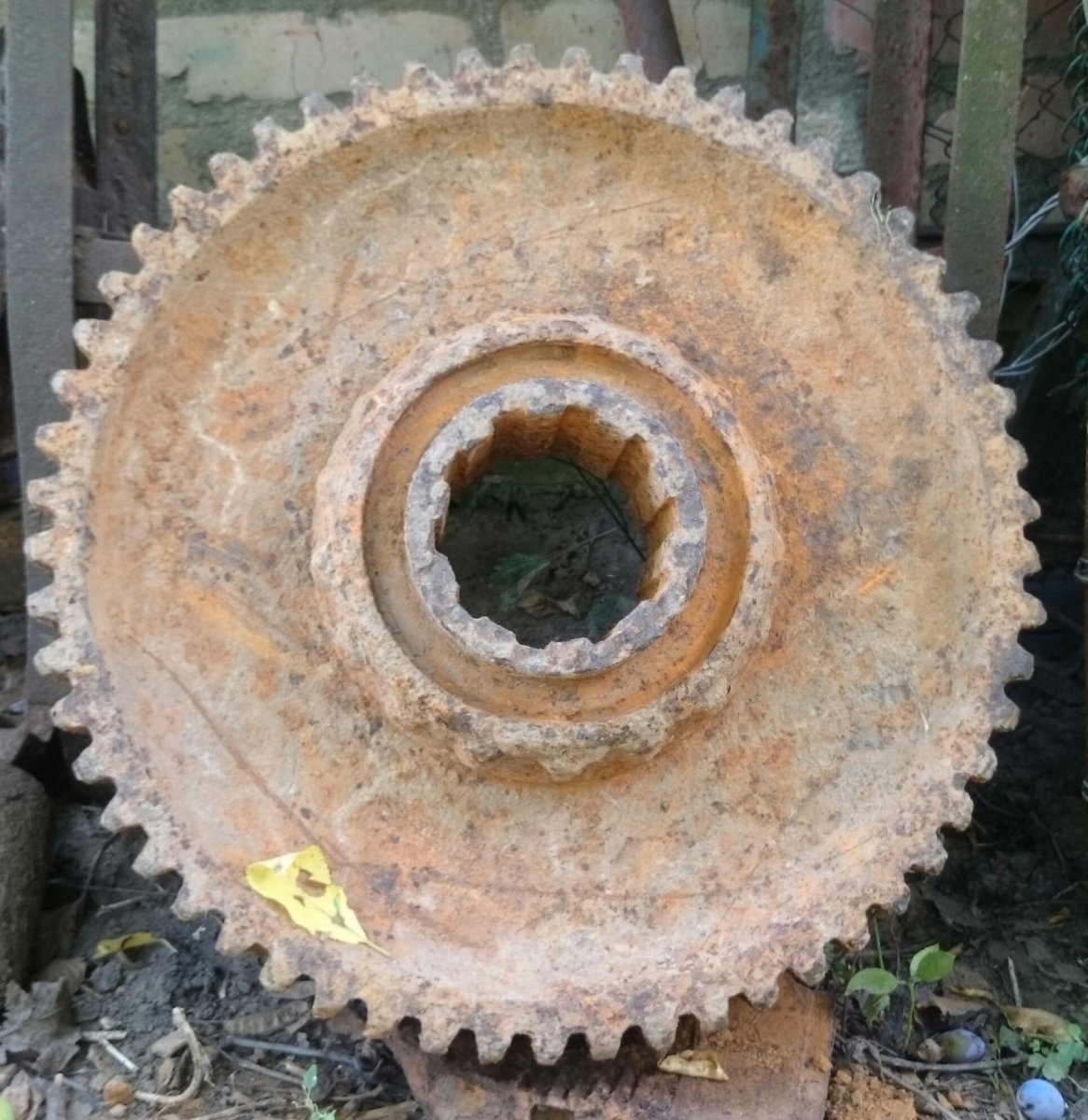

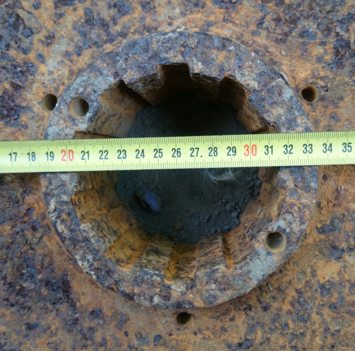

    Большая шестерня похожа на ведомую шестерню бортовой передачи Т-34.
    Гильза 41го года, и вправду что ли Т-34-57? нада смотреть номер и год выпуска на брусе вашей брони.
    A10A, gall 83, nikolau7 та ще 1-му подобається це.

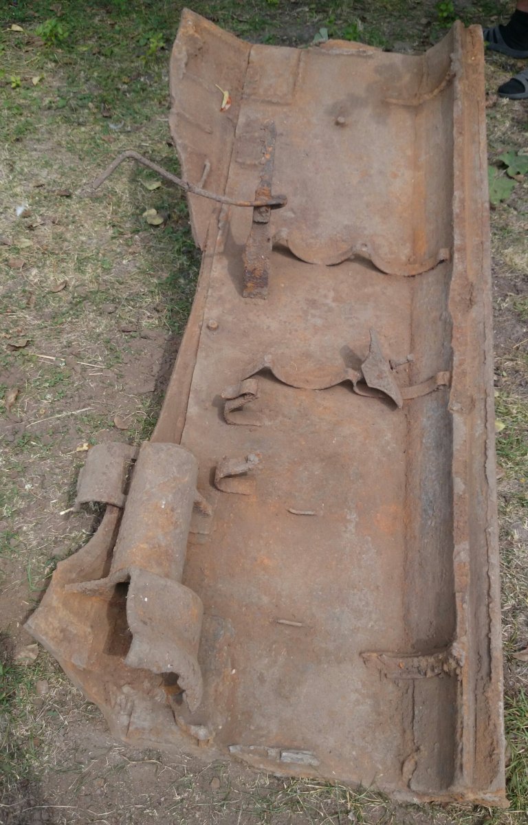

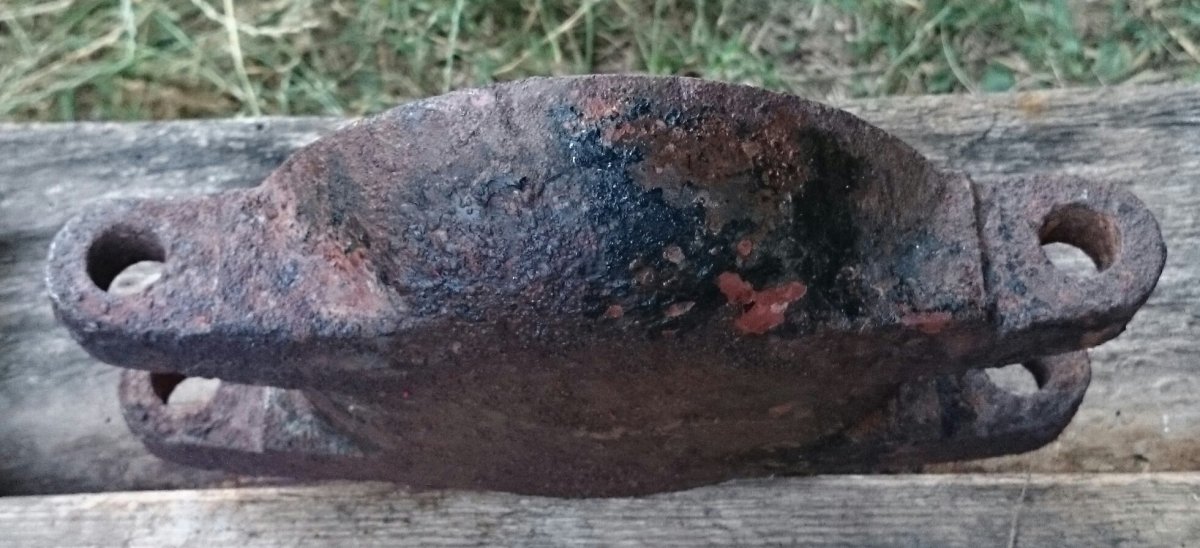

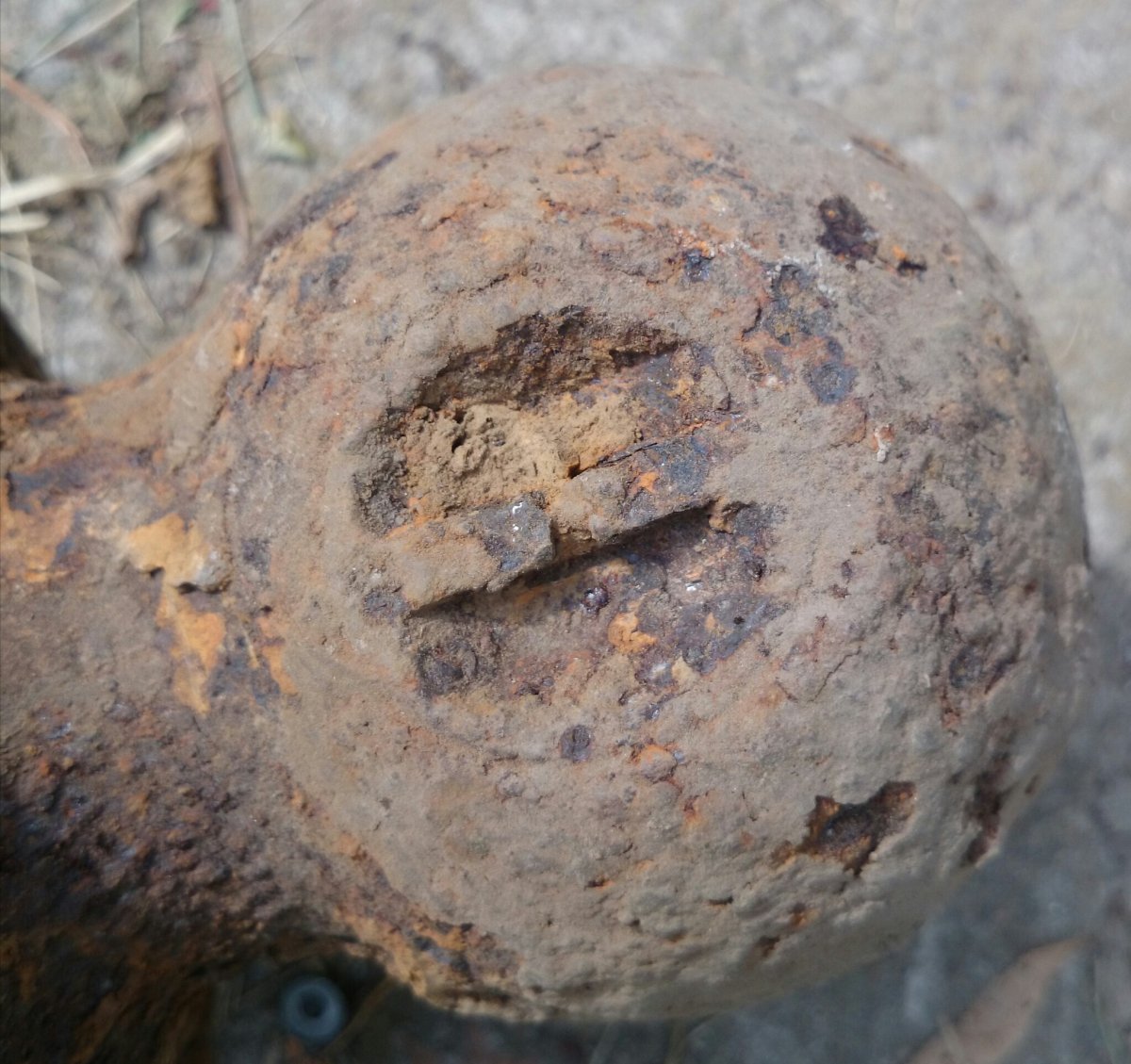

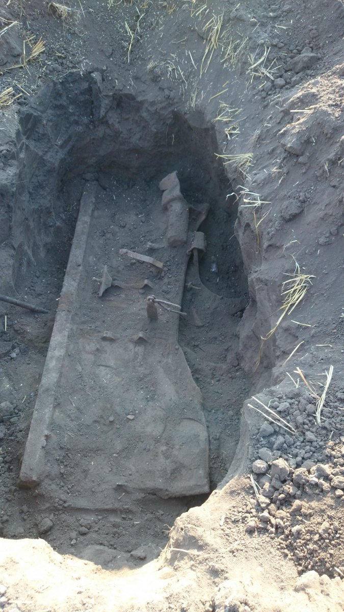

    Тут Шермана копали. Не все в лом здали)

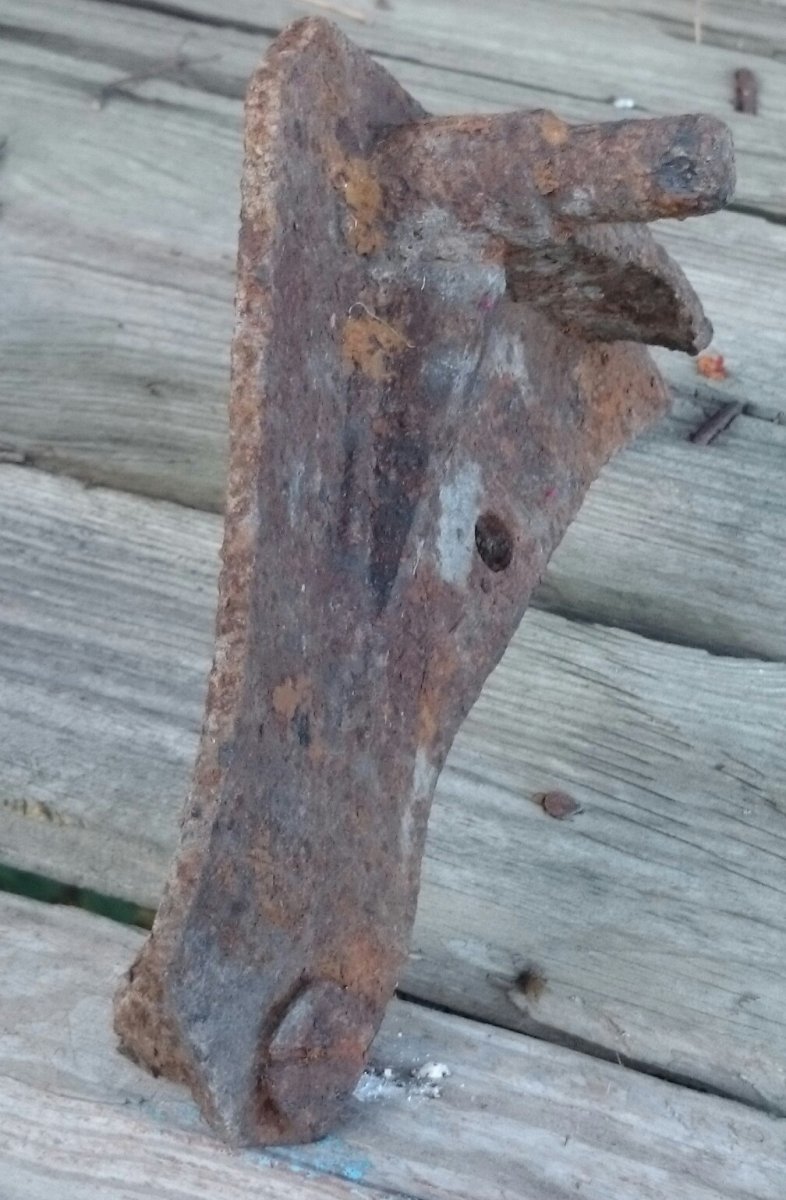

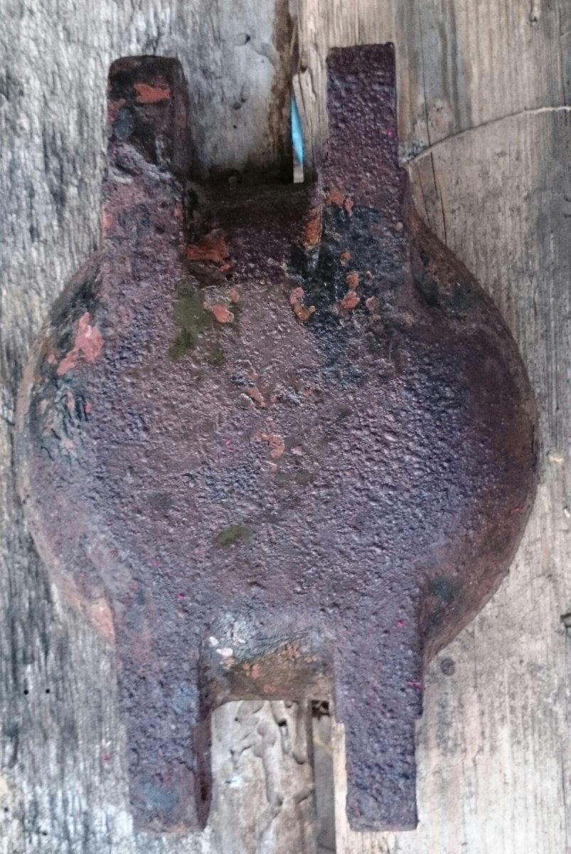

    Лючок ушастый был как то. На танке он один или их несколько?
    WERWOLFE, ded72, gall 83 та ще 1-му подобається це.

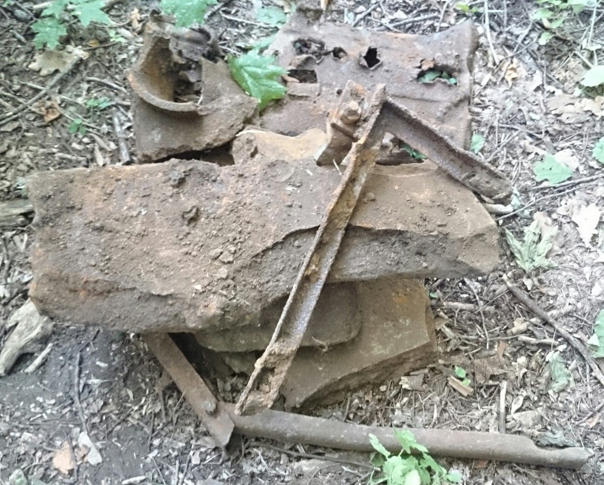

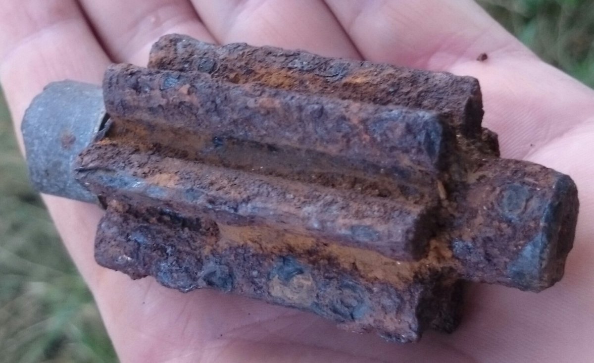

    Броня Та с другой машины ,там 76 мм вопы были... танков 6 там завалили.

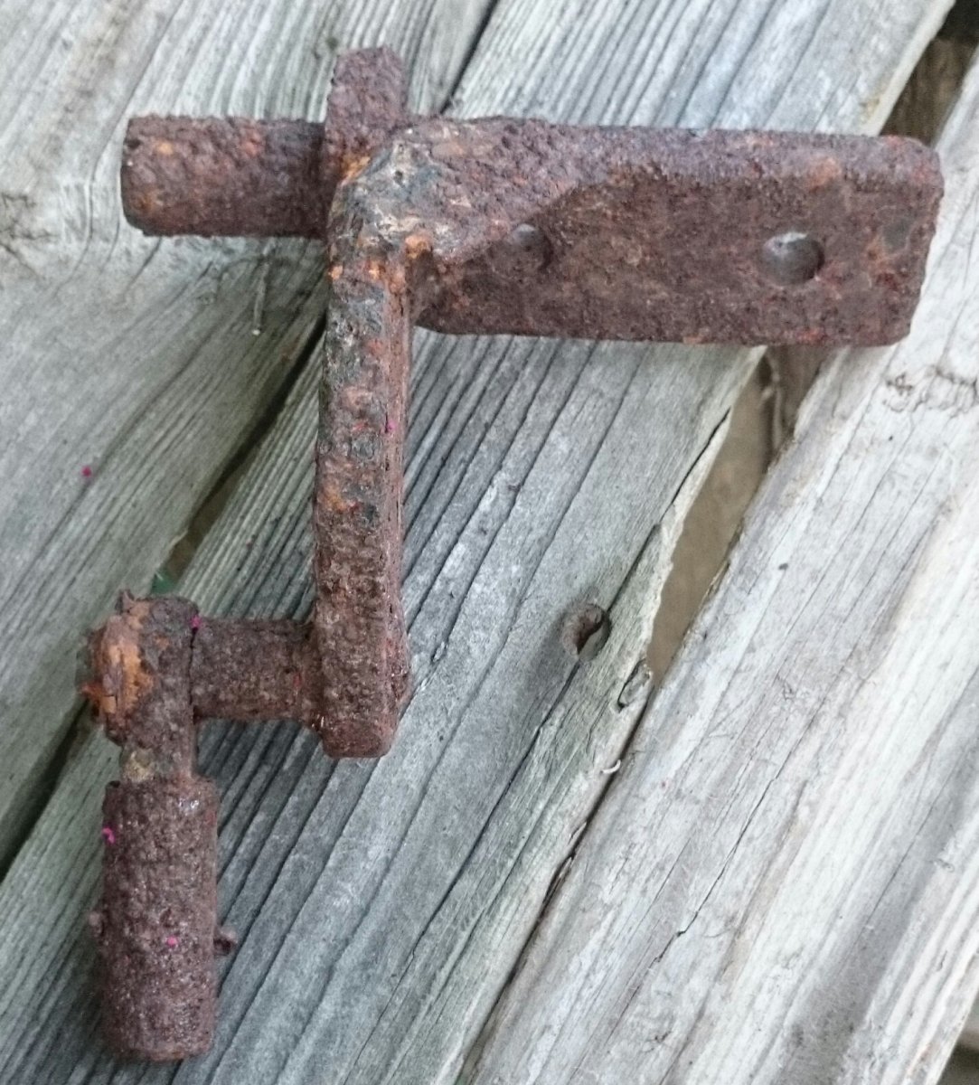

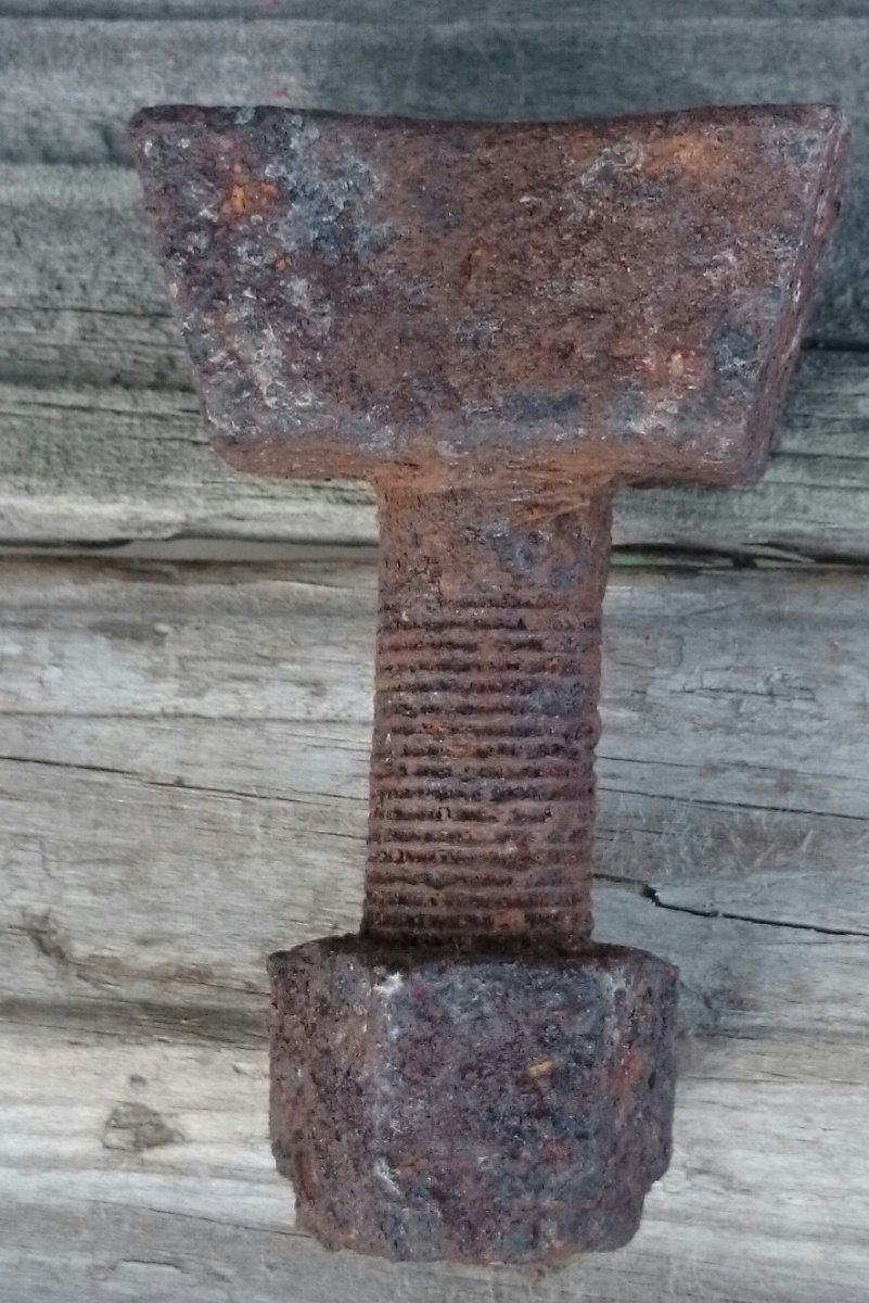

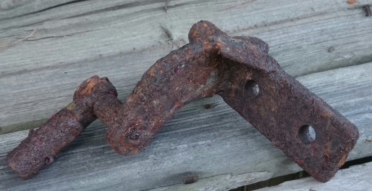

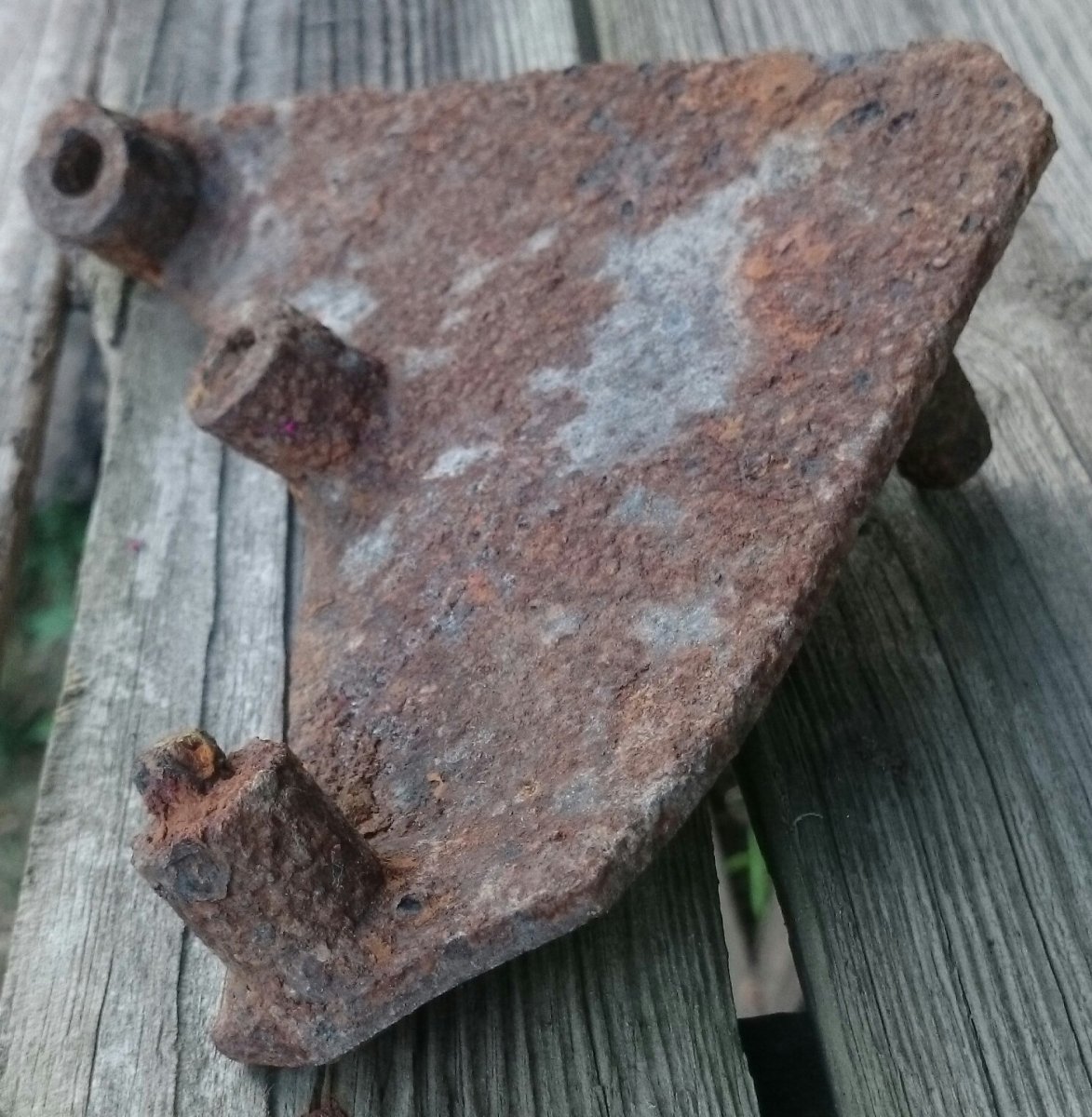

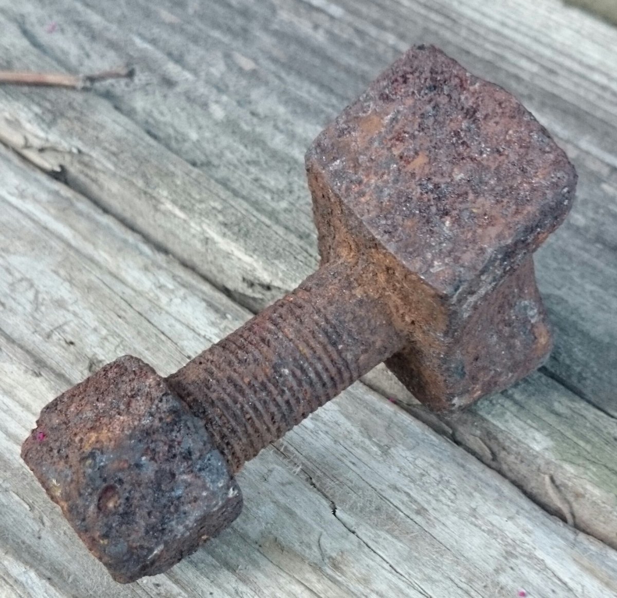

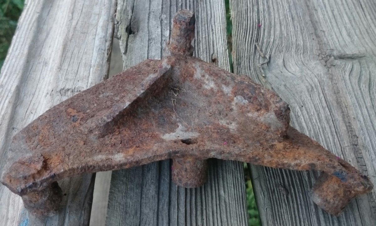

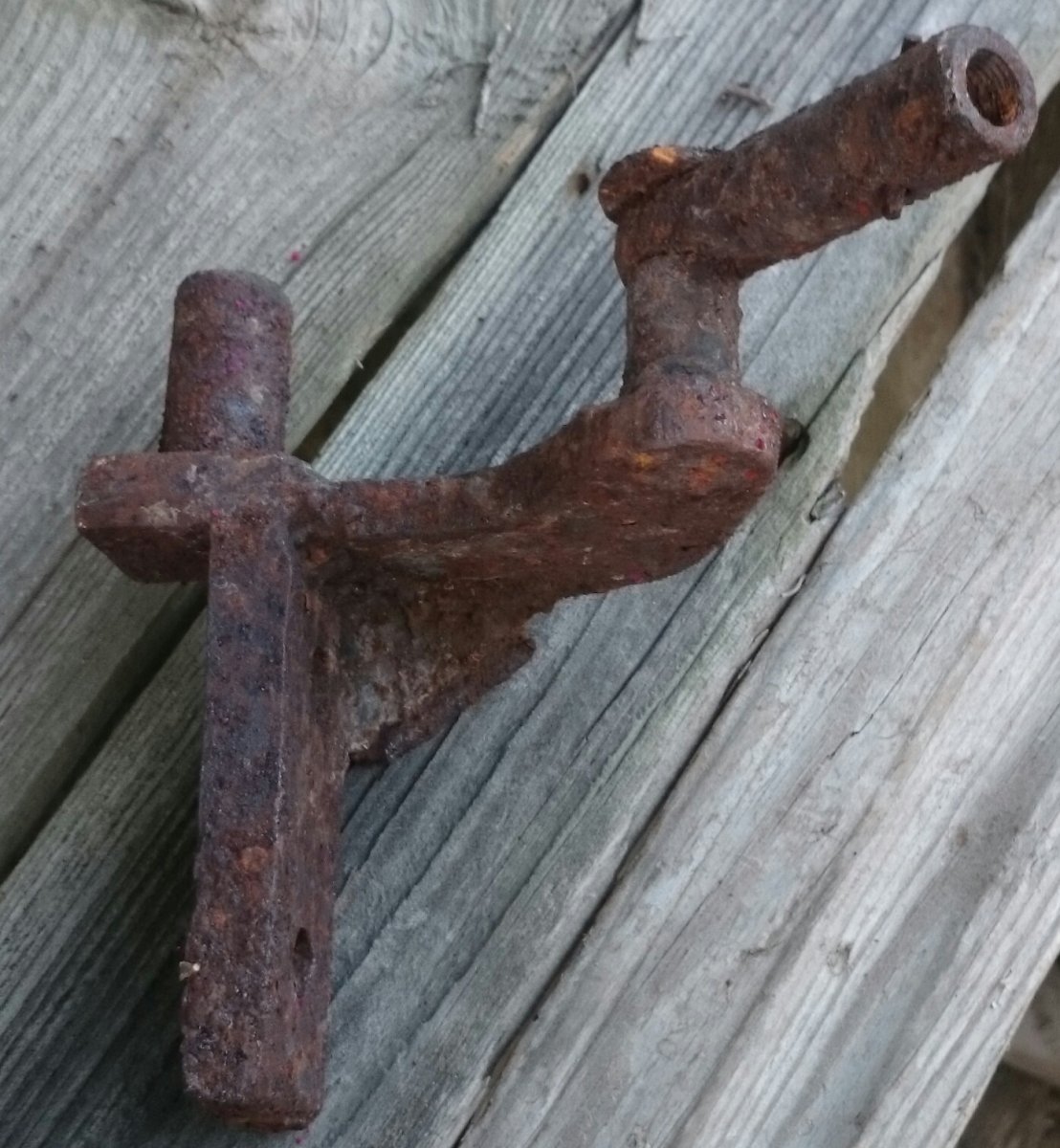

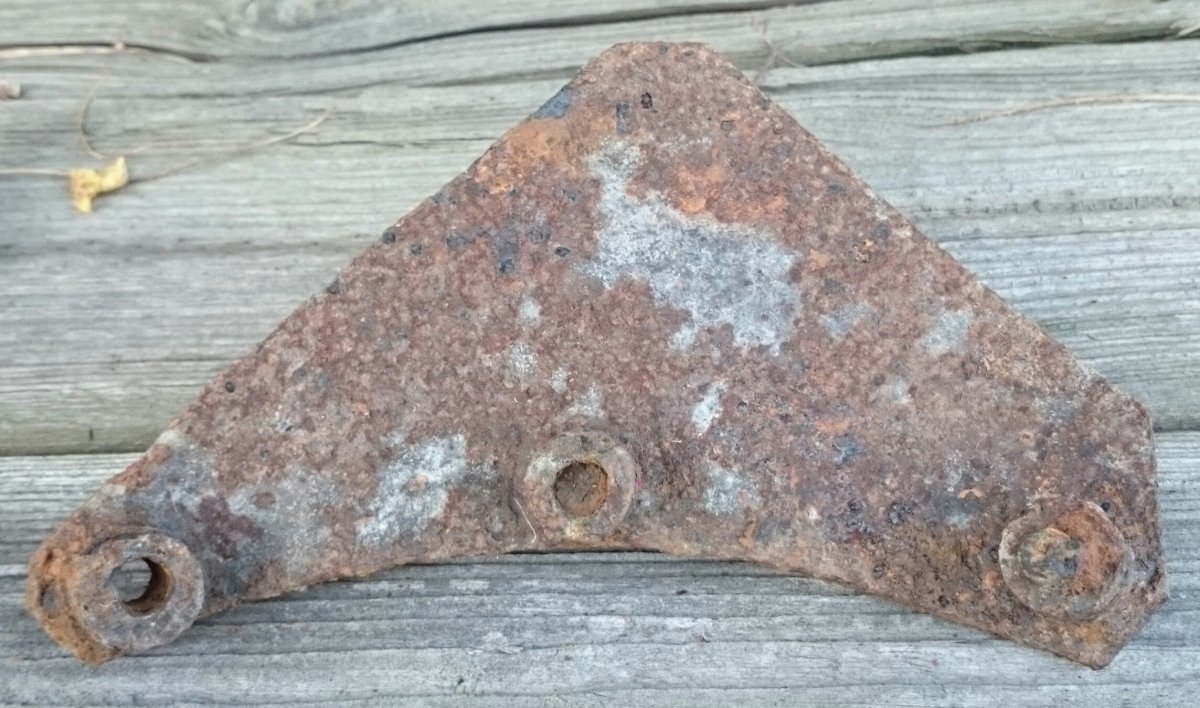

    Деталь по т-34 определить можно?
    Тут:
    WERWOLFE, gall 83, nikolau7 та ще 1-му подобається це.

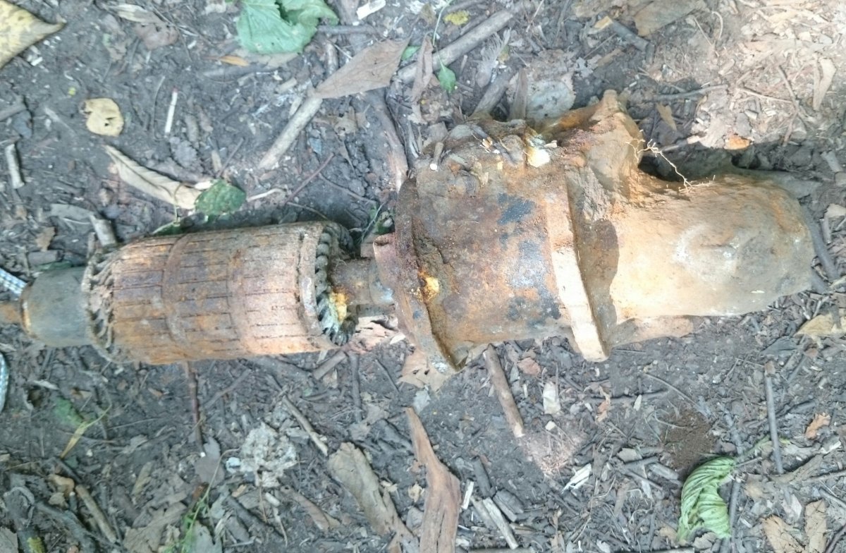

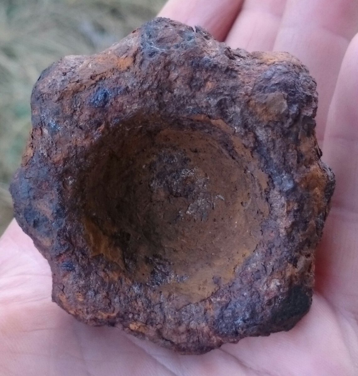

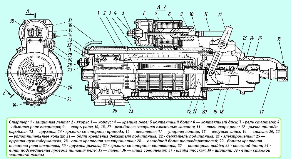

    Якорь с частью корпуса(передней крышкой) смахивают на стартер СТ-103А-01. Послевойна.

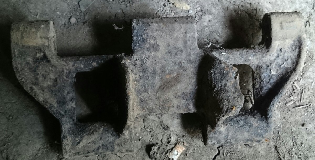

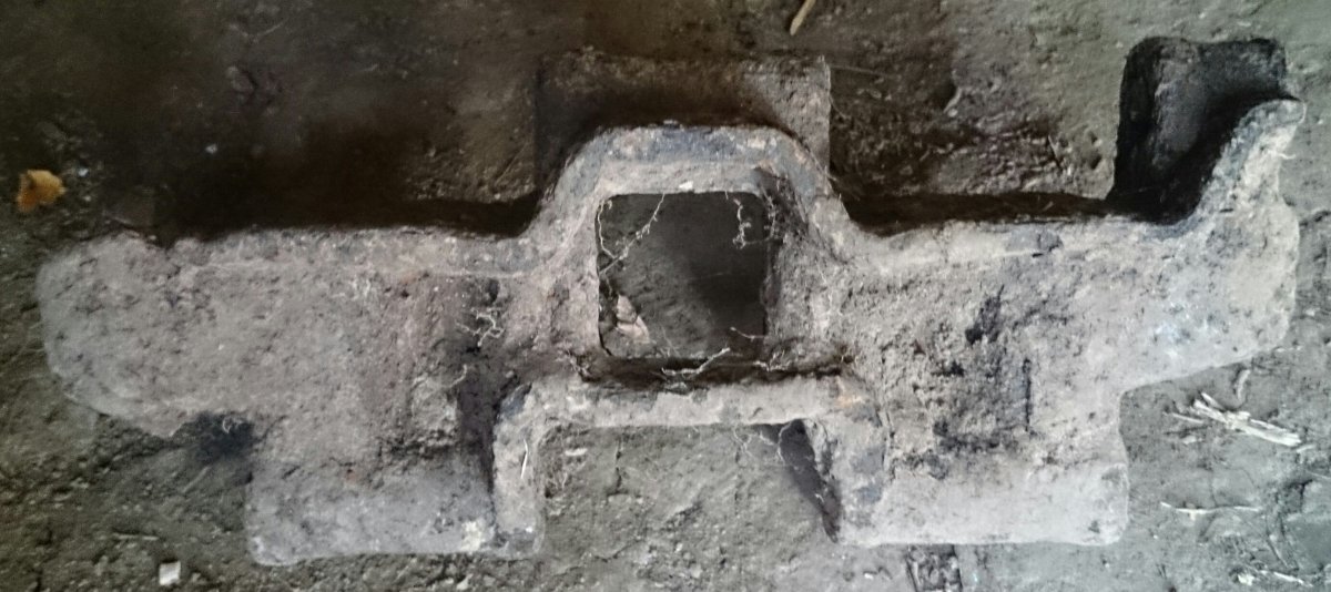

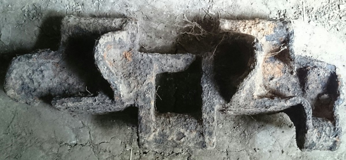

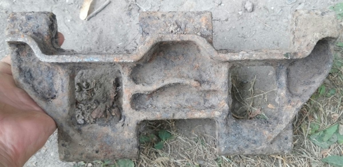

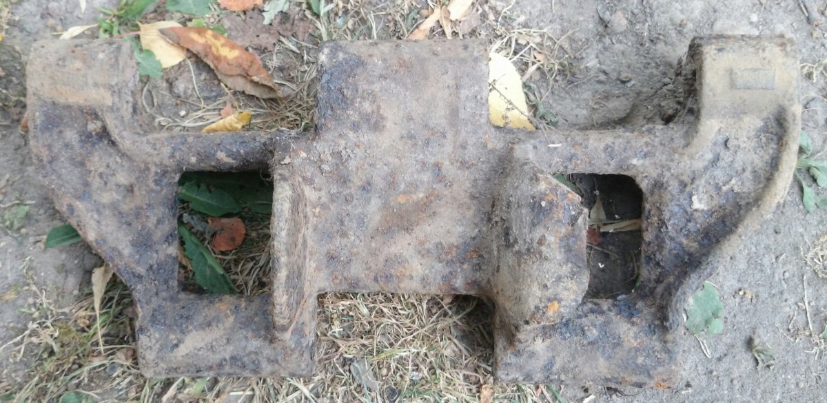

    Пару траков , отдельно найдено, не интересные?
    Должно быть по войне,попадения осколков
    gall 83 та nikolau7 подобається це.

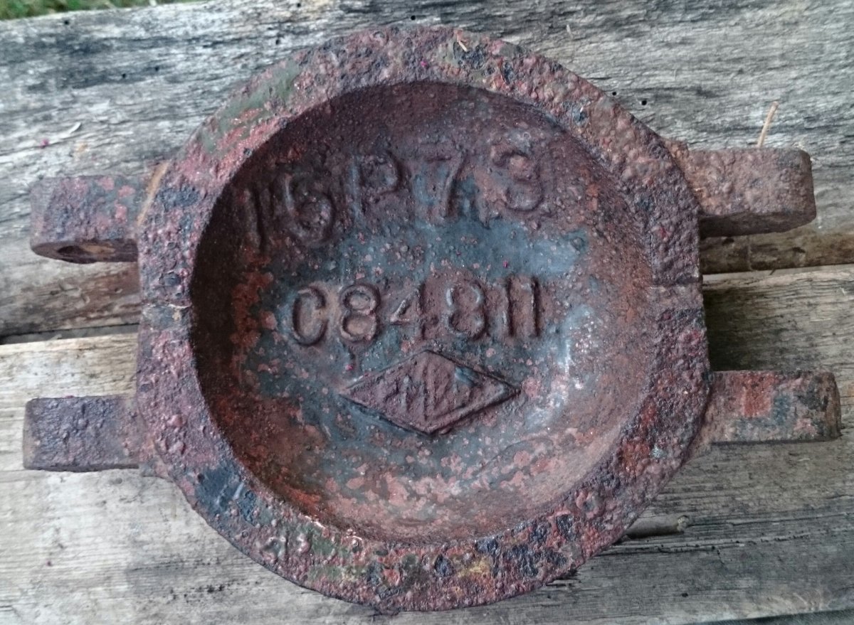

    Он с танка Шерман, ...Там большое количество латуни,меди найдено,соединения и прочее . Куски гильз 75 мм с Шермана. И те лючки что выше (два).

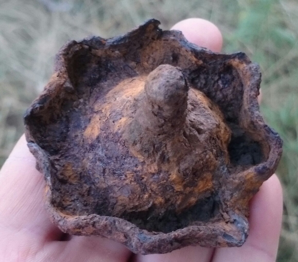

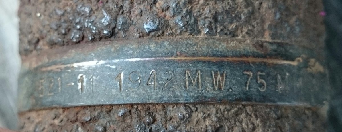

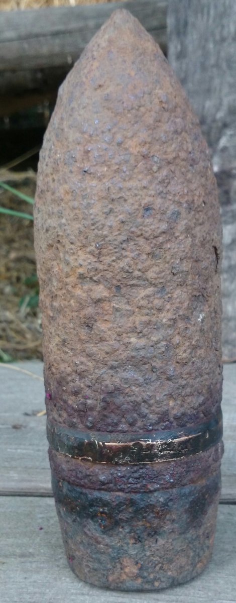

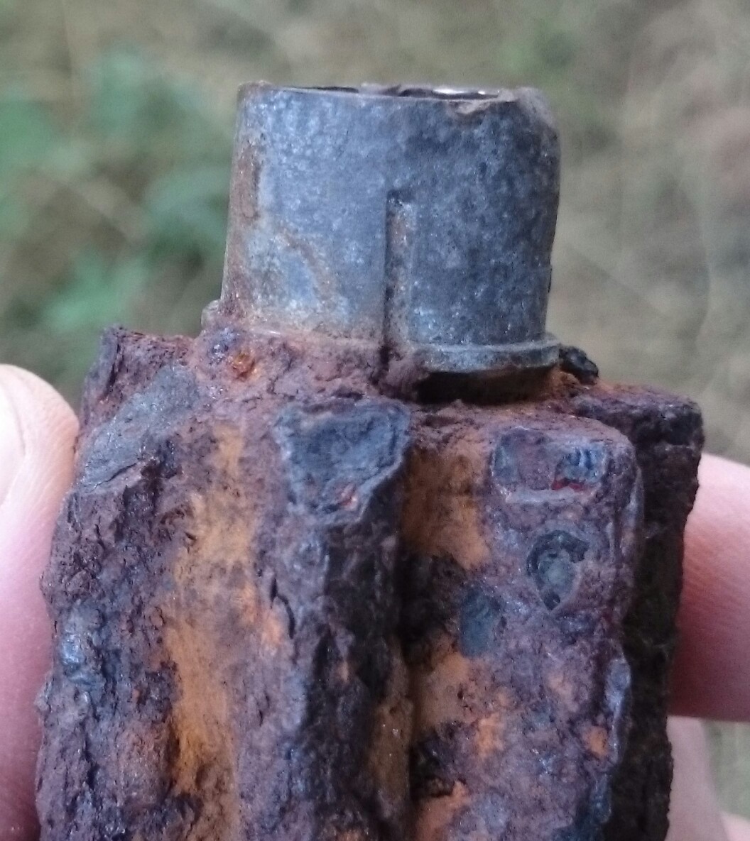

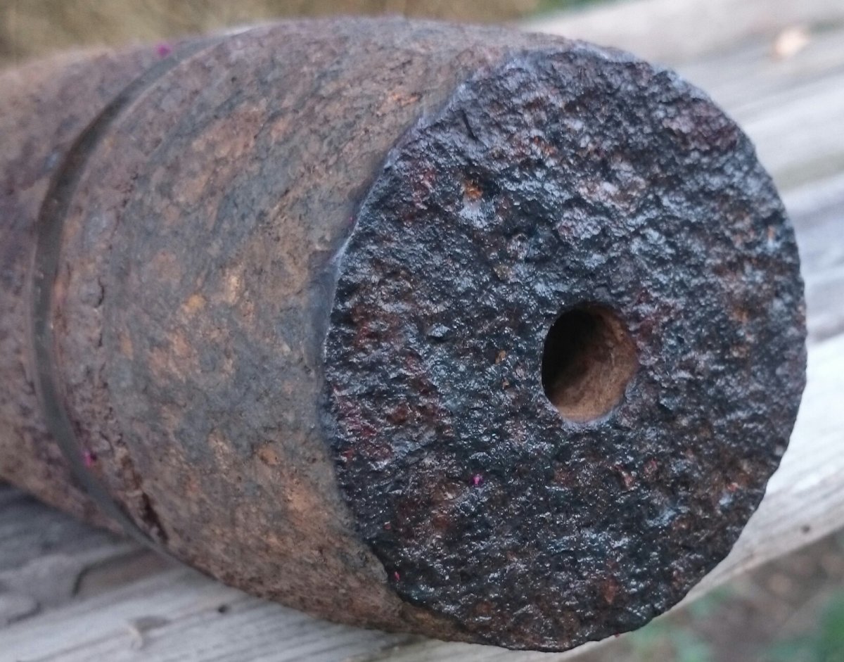

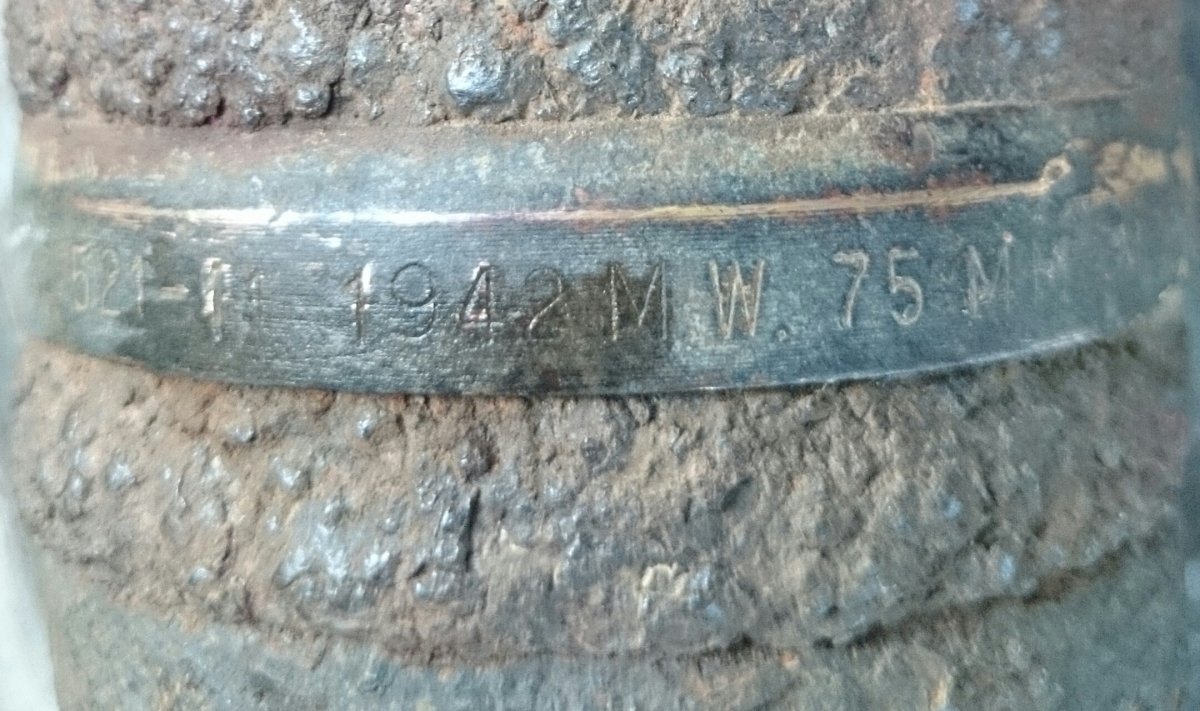

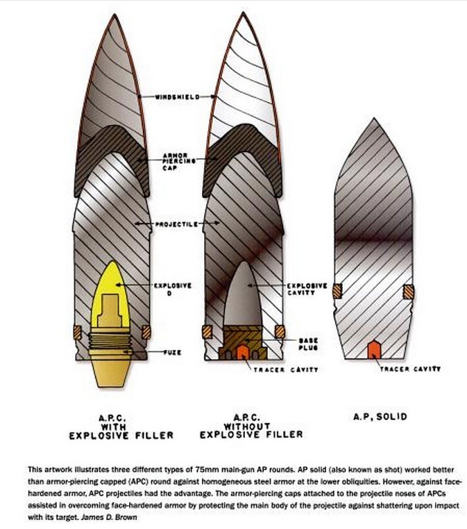

    Тут на определение деталь с пятна Пантеры:
    Макет 75 мм.
    WERWOLFE, minitarn3838, ded72 та 2 іншим подобається це.

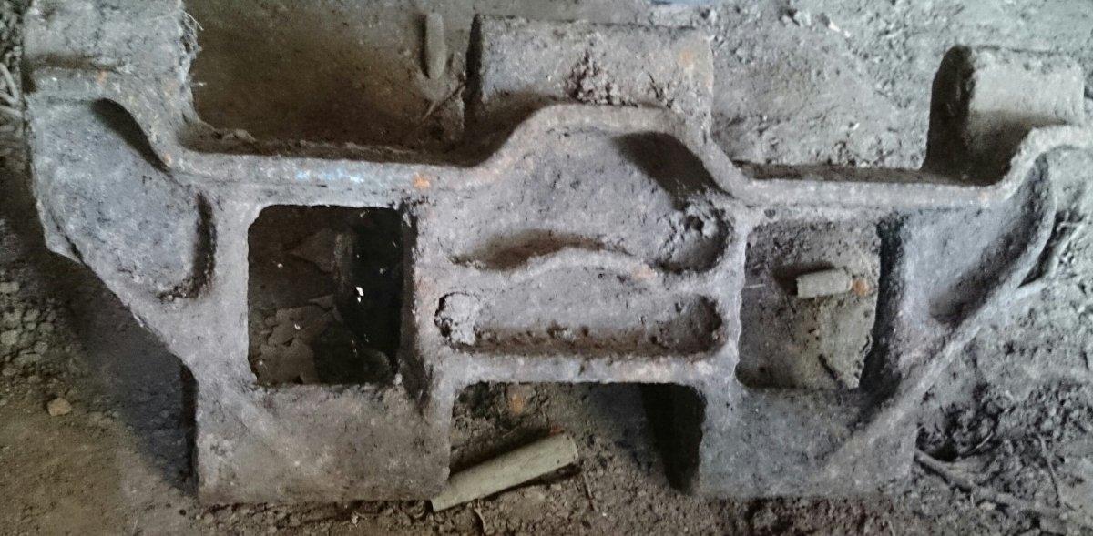

    Обломаный трак трелевочник ТДТ-55 целый тоже трелевочник но уже ТДТ-40.
    gall 83 та Roma_1985 подобається це.

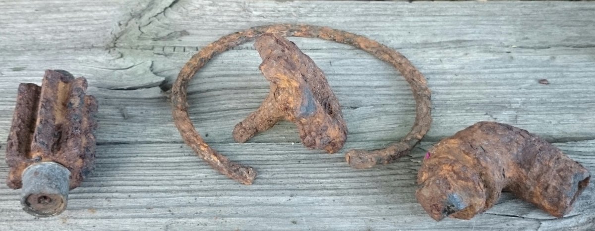

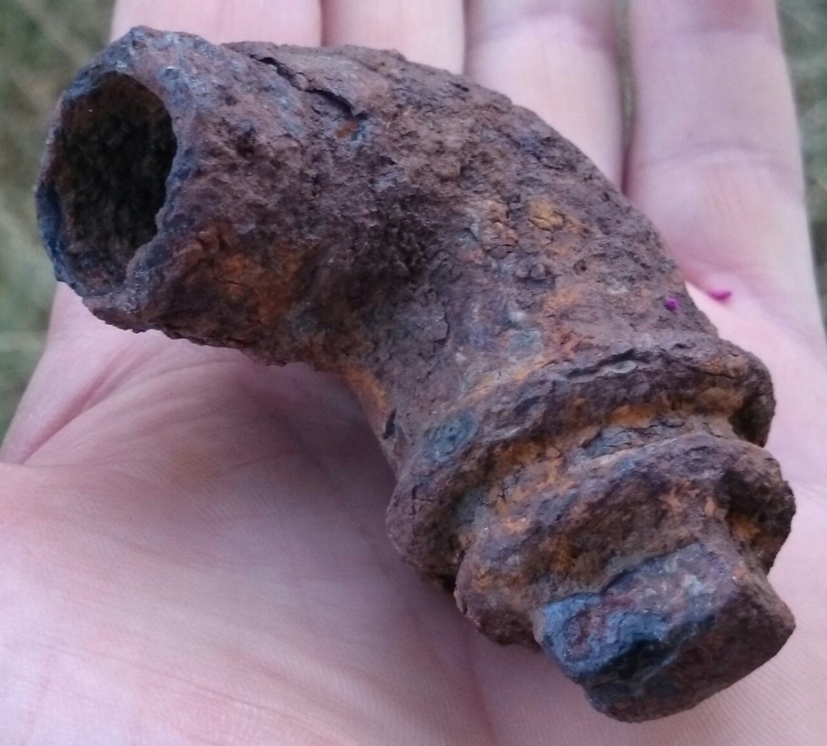

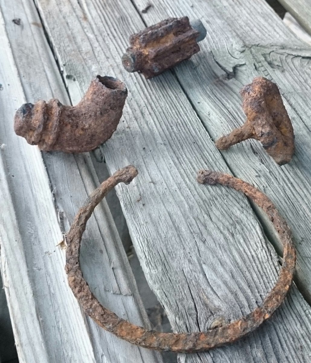

    Мелочь эта с Тигра... остатки пятна(

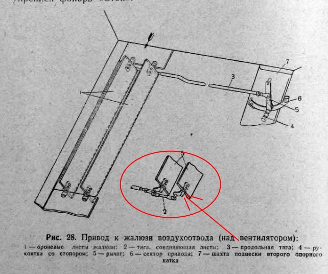

    Сия деталь ось с тягой привода броне жалюзи воздухоотвода танка Т-34 (см.рисунок)
    ФЫРКА, Ruff, ded72 та 5 іншим подобається це.

    Миномет чистый немец 8-cm Granatwerfer 34, там если чистануть немного колокол и чуть выше ствол вылезет множество клейм и надписей. Для примера сравните ствол из темы аукциона https://reibert.info/lots/minamet-82-mm-nemec-v-xoroshem-sostojanie.430849/. и попробуйте найти отличия в стволах.
    Нахождение клейм и н адписей на стволе и колоколе: http://guns.allzip.org/topic/115/1322211.html
    nex92, gall 83, Topaz81 та 2 іншим подобається це.

    Спасибо. Замочить в воде наверное надо
    gall 83 та Topaz81 подобається це.

    Зависело от серии танка. От 2 до 7 ... штук.

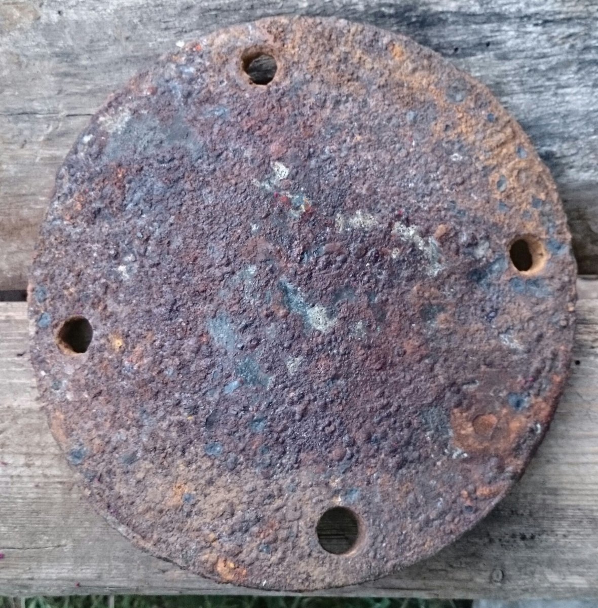

    лючок ушастый уж больно на ЖД люкчок буксы вагона смахивает Привет !!!
    Roma_1985 та gall 83 подобається це.
  20. gall 83
    gall 83 Oberstleutnant
    78
    138
    3.143
    Нет это америкос с танка 100 % с ув
    Ruff, Vadim Ts, экс-дедъ Пастэра та 3 іншим подобається це.

    Здоров ) то не всі по кількості які були на Шермані )))

    И вопчик при нем , Америка

    Ааааа!!! вон где лючки!!!!!!я и не подумал!! С ув

    Танков Т-34-57 было выпущено всего 10 штук (все серийники известны) и все попали в 21 тбр (бои за г.Калинин (Тверь)).
    Так что тол ько один вариант - ЗИС-2.
    FOX24, Искатель 3, gall 83 та ще 1-му подобається це.
