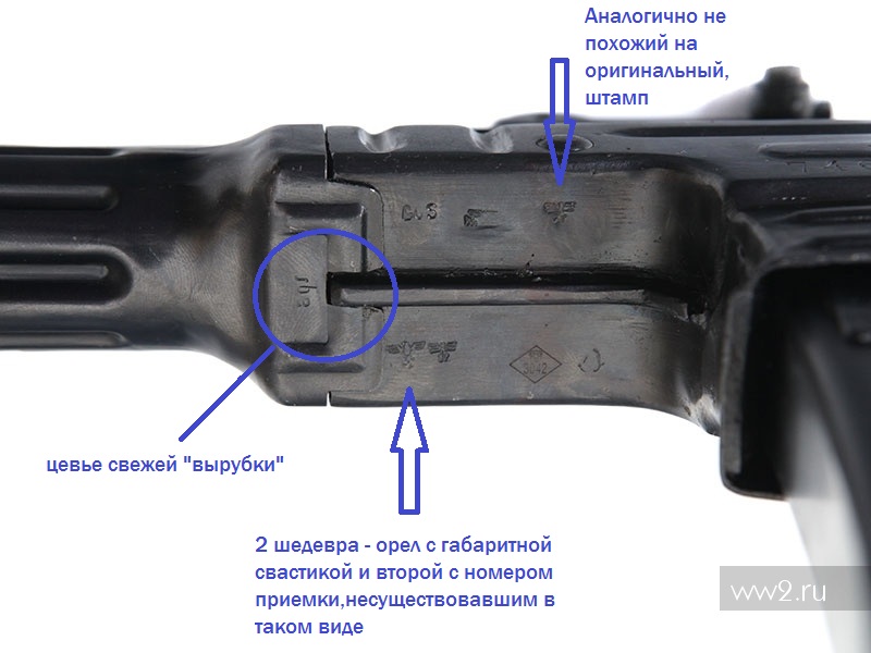

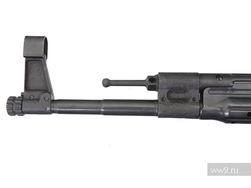

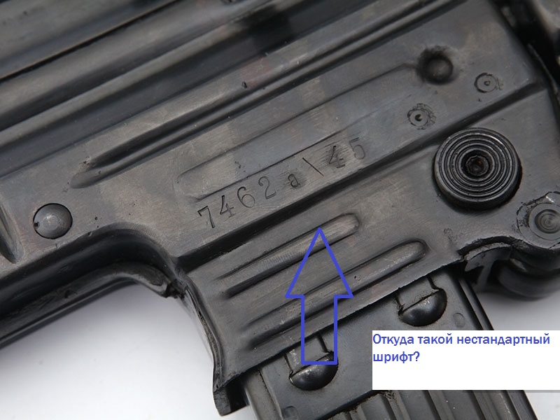

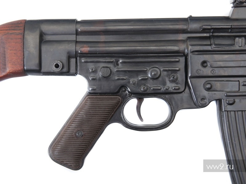

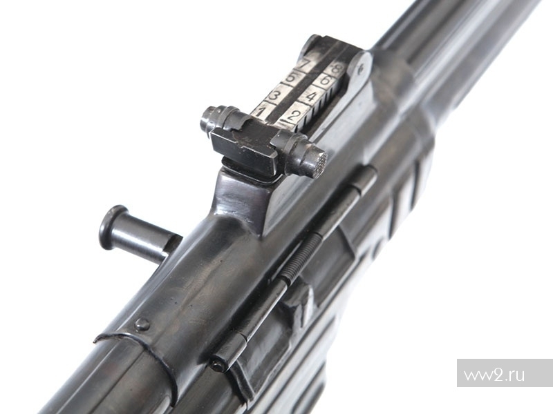

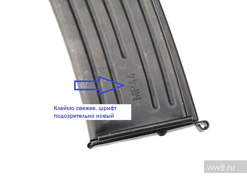

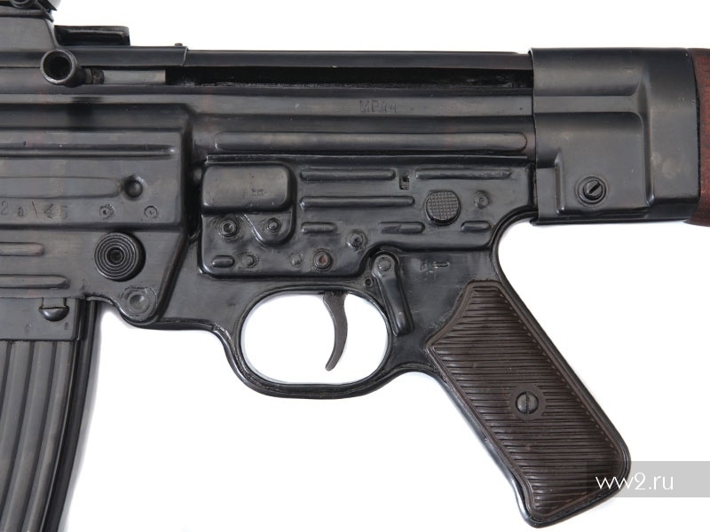

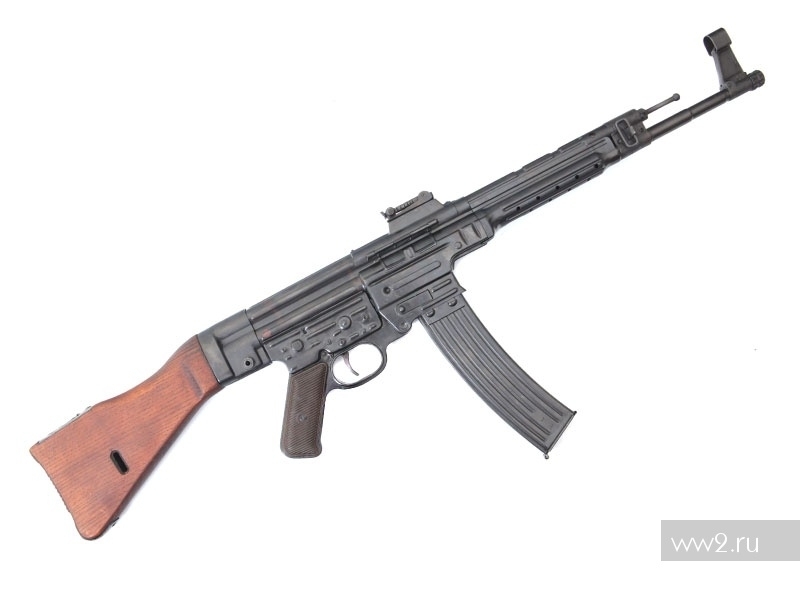

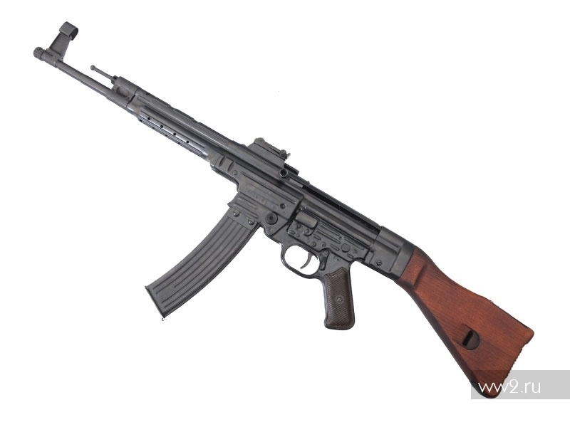

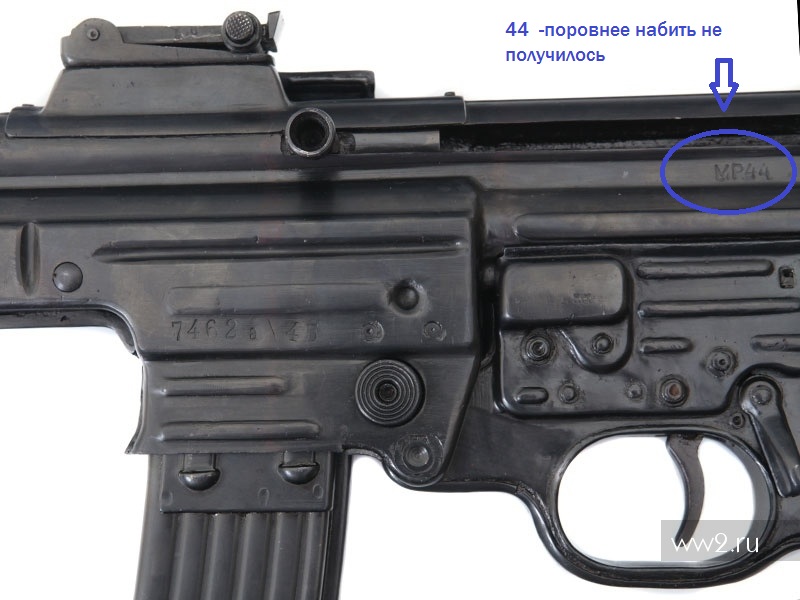

    Смотрю вот на красивый МР 44 и берут большие сомнения, оригинален ли он?
    Али ктото уже наловчился делать?
    Коллеги, кто что имеет здесь сказать за такой предмет?
    Усомнился сравнивая со своим МР 44.
    Номера, клейма, общее состояние нового, конкретно что сомневает - выделил стрелочками.
    Хотя с первого взгляда все красиво.
    Не полуфабрикат ли новодельного предмета из Германии, проклейменный "как надо".
    Вот этой фирмы
    http://www.ssd-weapon.com/Waffen_historisch.html
    may13_9999.jpg may13_9999_1.jpg may13_9999_2.jpg may13_9999_3.jpg may13_9999_4.jpg may13_9999_5.jpg may13_9999_7.jpg may13_9999_8.jpg may13_9999_9.jpg may13_9999_11.jpg

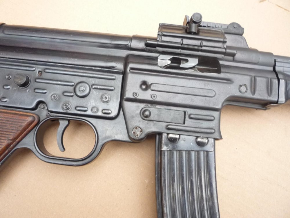

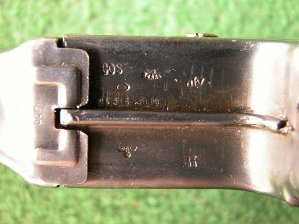

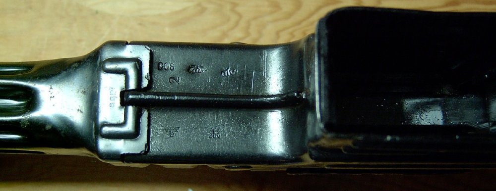

    Для примера - один из фрагментов оригинального предмета.

    Вы же сами все отметили и сравнили. Вот еще фото
  5. ППШист
    ППШист Obergefreiter
    91
    Киевская область
    Т.е. я таки прав?
    Опыта немного, но эти моменты сразу бросились в глаза.
    Т.е. здесь это копия в продаже как оригинальное?
    http://ww2.ru/store/element.php?SECTION_ID=3392&ELEMENT_ID=66986
  6. Vlad_
    Vlad_ Oberfeldwebel
    576
    Орлы да, подозрительные. Хотя что мешало, если это фуфло, поставить похожие? Не вижу следов точечной сварки на ресивере, похоже его шлифовали. Точки на магазине похожие, на новоделах они аккуратные кругляшки. В общем вопросов много, вы правы. Что скажут другие камрады?

    Вот в том-то и дело, что новоделы в том числе и стреляющие сейчас производят, даже под 22 калибр есть. Вот топикстартер справедливо и засомневался.

    Сейчас не новоделы делают,а реплики(приблизительно похожи).

    Думаю, что это перечуханная и переклейменная копанина возможно с элементами новодела. Стоимость новодельной FG-42 от ssd в районе 7500 евро . Предположу , что стоимость новодельного МР-44 от ssd не многим отличается от FG-42.и не будет меньше 5000 евро плюс деактив и пересыл. Стоимость представленного предмета 207 т.р= 5000 евро. А дальше думайте сами .
    Предположу , что это следы восстановления металла сваркой , которые при повторном воронении дали другой оттенок.

    BD-44 стоит по-моему 2600-2800 евриков у них.
    А насчет шлифовки, похоже что да, предмет шлифовали.
  13. Герхард фон Цвишен
    Герхард фон Цвишен Oberfeldwebel
    373
    Это новодел, сравните ребра - аккуратно выдавленные зигмашинами на оригинале и криво выштампованные вместе со всей деталью на копии.

    ну делают щас их там под охоту полуавтоматическими,как и МП-38(BD38) и многое другое
