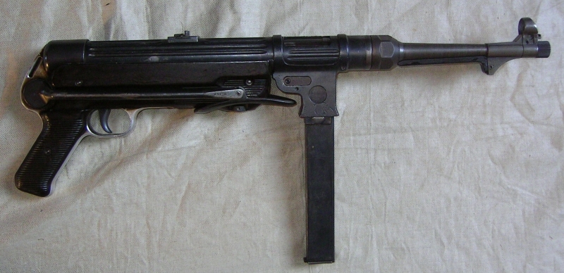

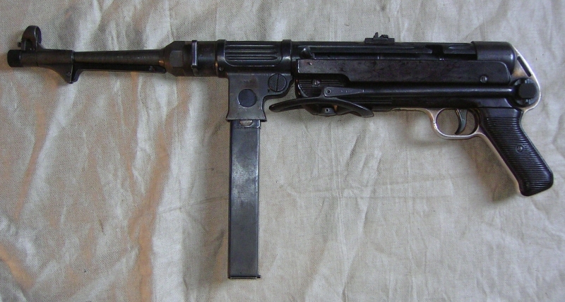

    зможно ли по данным фото определить подлинность? Если да , то какое будет мнение?
  9. Alex Richter
    145
    268
    20.623
    Украї́на
    По этим фотографиям определить подлинность нельзя.
    БАТЬКО МАХНО подобається це.

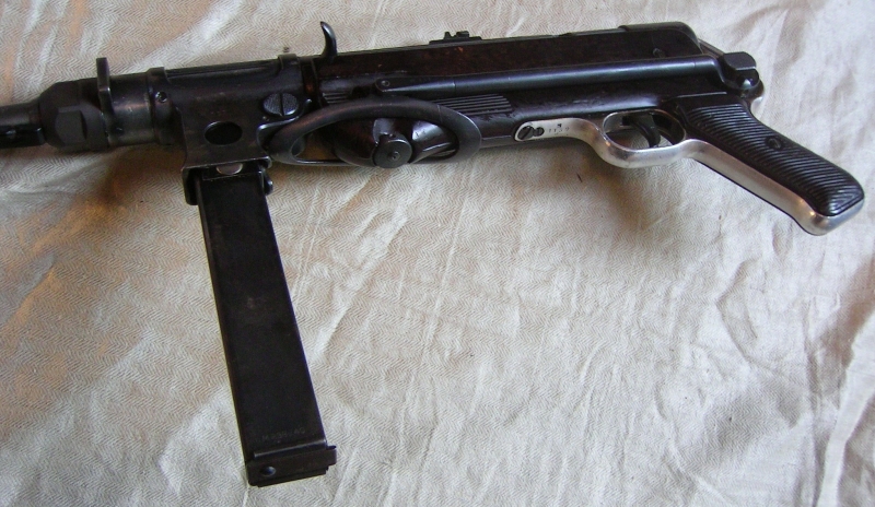

  10. Leut.Horn
    Leut.Horn Вірменський офіцер
    16.504
    Почти в горах
    Леха,смотри рукоять почищена, а воронение как с нуля..Зачем?
  11. Alex Richter
    145
    268
    20.623
    Украї́на
    Рукоять себе я тоже очищал от краски.А вот стволик на наших новоделах никогда не снимался.
  12. Leut.Horn
    16.504
    Почти в горах
    Ну это понятно,но может спецом так сделали..
  13. Leut.Horn
    16.504
    Почти в горах
    А так хотелось бы посмотреть на маркировку.... Как набита.. И номера с клеймами..
    И еще самое главное.. При изготовлении новодела нарезы профессионально не сделать,хотя ствол могут и оригинальный поставить.Есть нарезы?
    БАТЬКО МАХНО та Alex Richter подобається це.
  14. Alex Richter
    145
    268
    20.623
    Украї́на
    Общее впечатление - новодел.Но,ещё раз повторюсь,по таким фотографиям ничего не видно!!!!
    И для справки:оригинальный МР-38 в макете стоит от 8 000 евро.
    Leut.Horn, БАТЬКО МАХНО та Held подобається це.

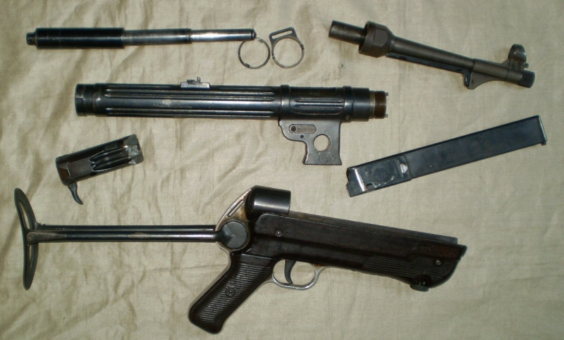

    Знаю , что Auf 41(Эрма) Номер в документе есть. За нарезы пока не скажу. Из частной коллекции ... За нарезы попробую уточнить.
  17. БАТЬКО МАХНО
    БАТЬКО МАХНО Oberfeldwebel
    149
    274
    518
    Ствол европейского деактива. Номера ствола и рамы с остальными частями совпадают...
