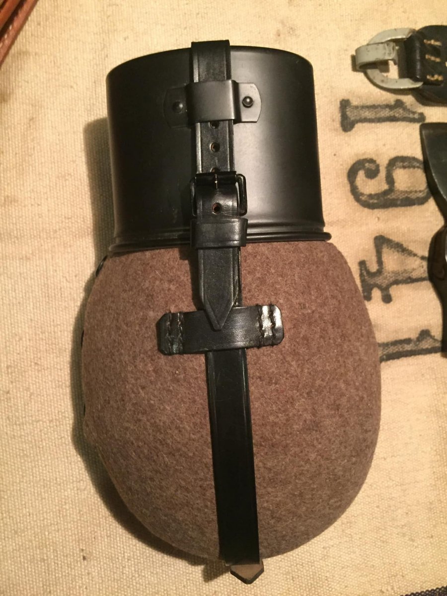

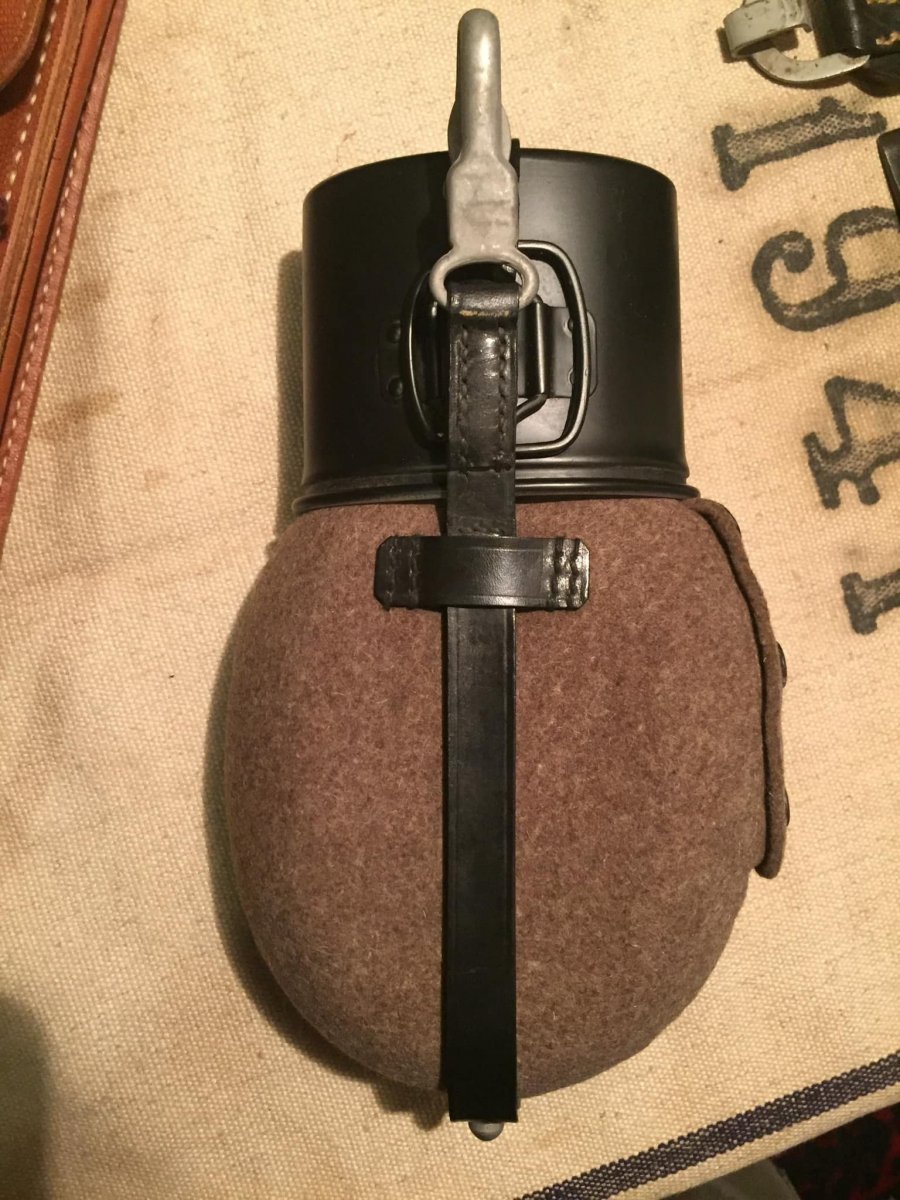

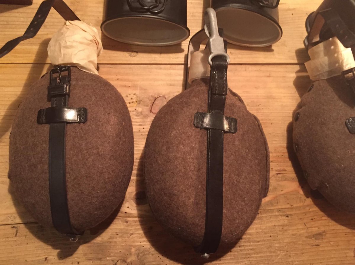

    Ребята , посмотрите вот фото фляг складского хранения . Карабин пришит тоже высоко .

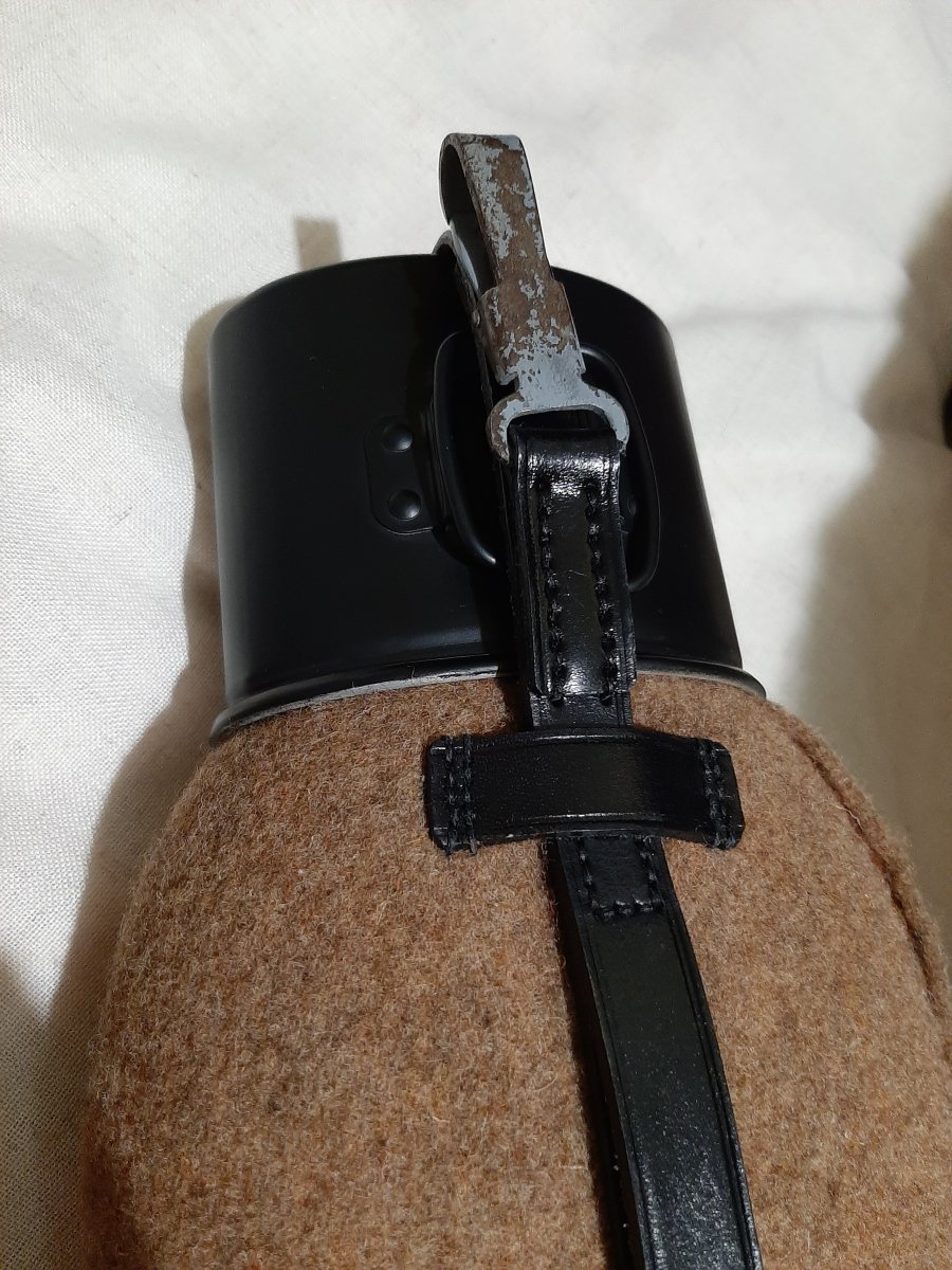

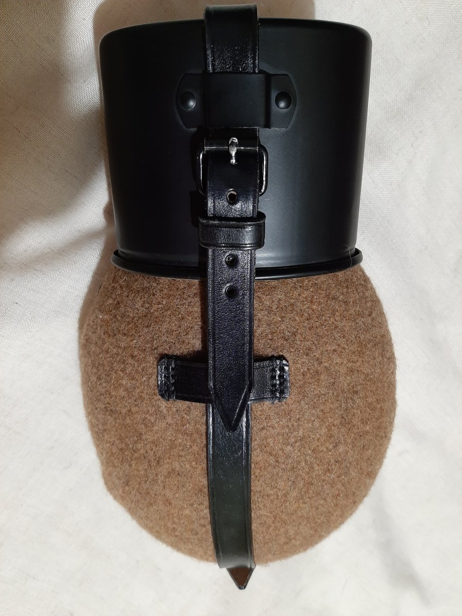

    [​IMG] - перед.ст. Кож.поперечина от стакана имеет расстояние приблизительно 3,5см.
    [​IMG] - задняя ст. Кож.поперечина от стакана 1-1,5см.
    Тут Дима тебе главное не превышать расстояние от нижнего края кож.поперечины, что на фетре и до верхушки карабина 12см.

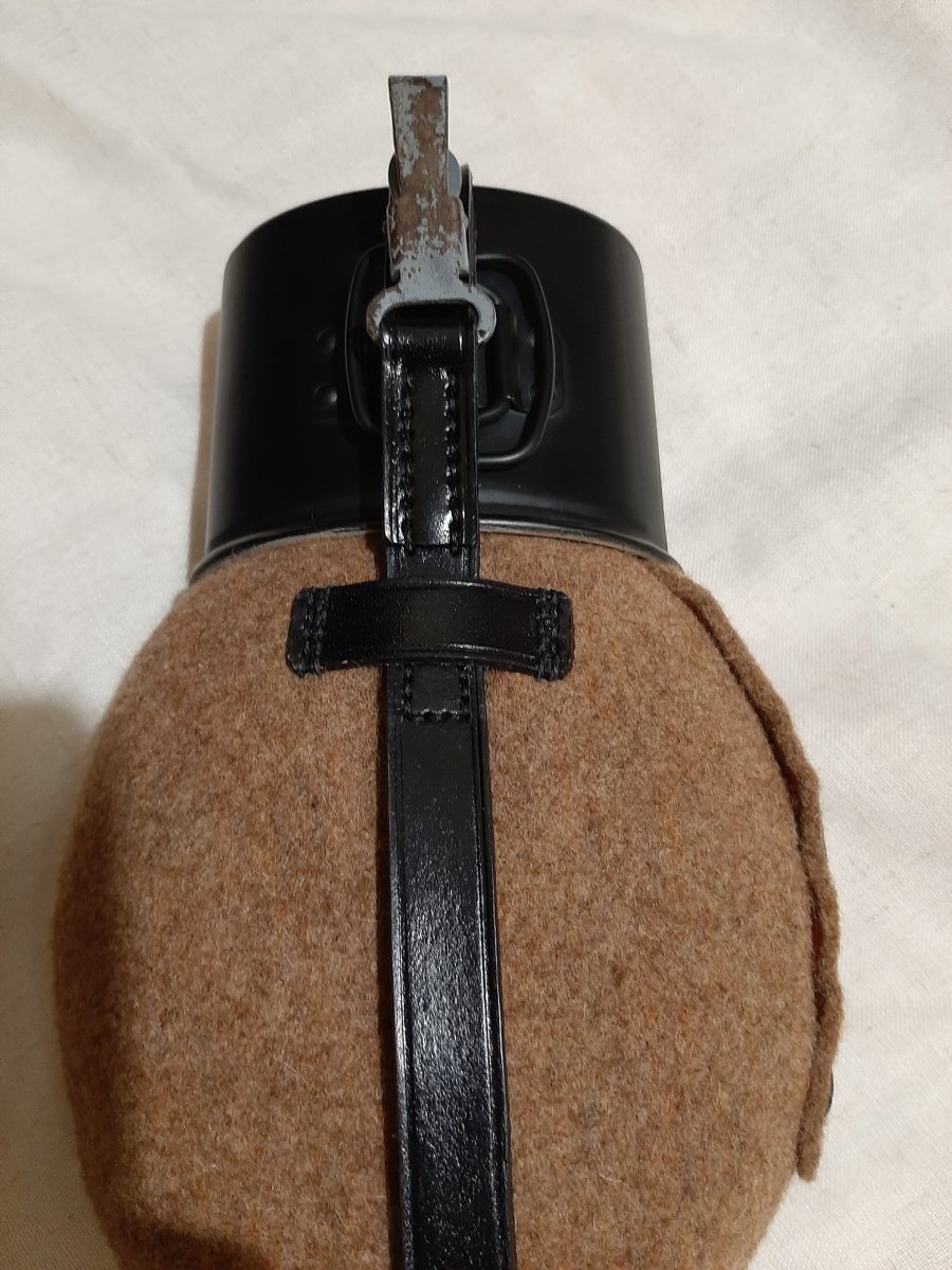

    Задняя стенка у меня как раз низко опущена . Получается 3 см.
  6. alex-kv
    alex-kv Stabsfeldwebel
    27
    974
    УКРАЇНА
    Совершенно верно, из за этого я уверен может не правильно висеть фляга. Прицепи флягу к сухарке и убедишься.

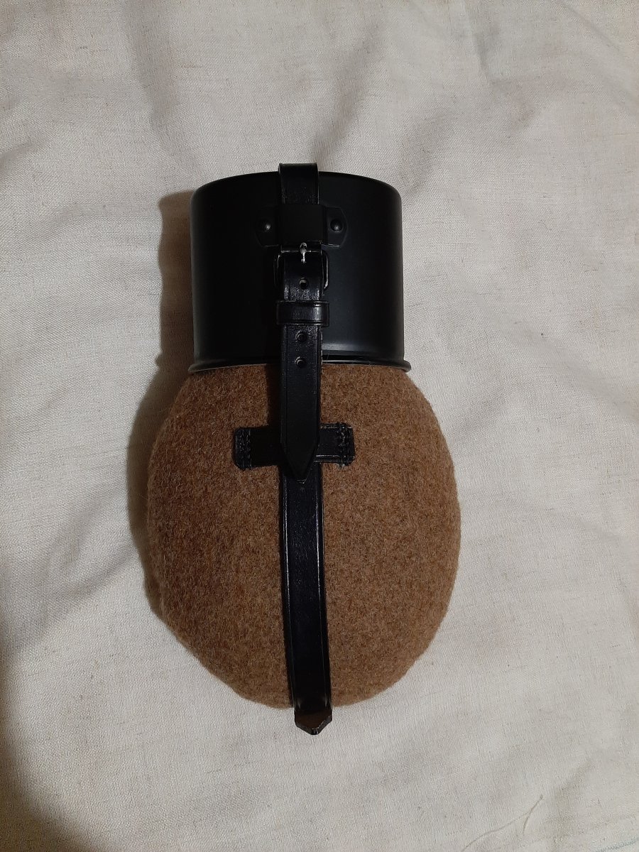

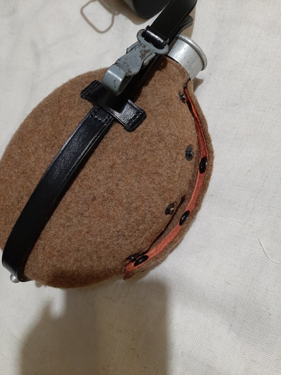

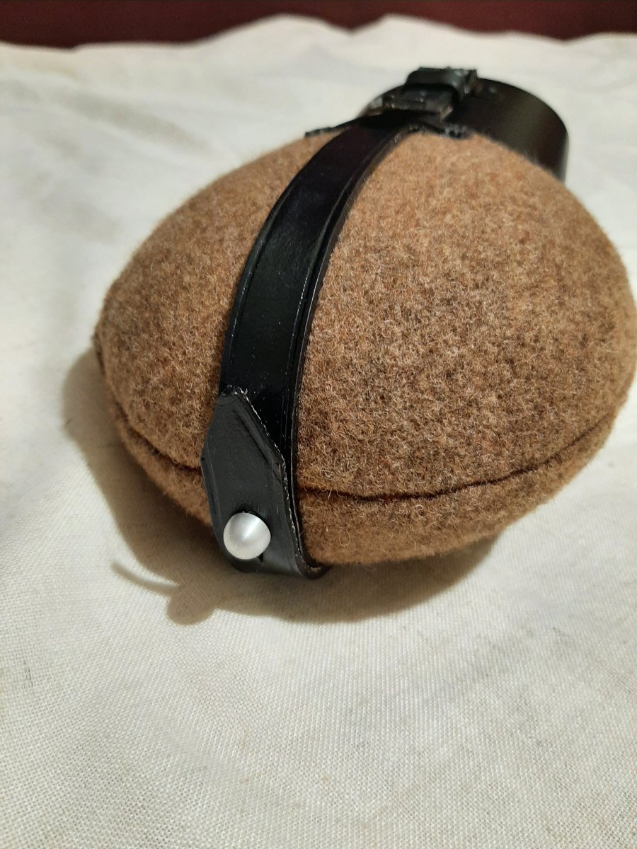

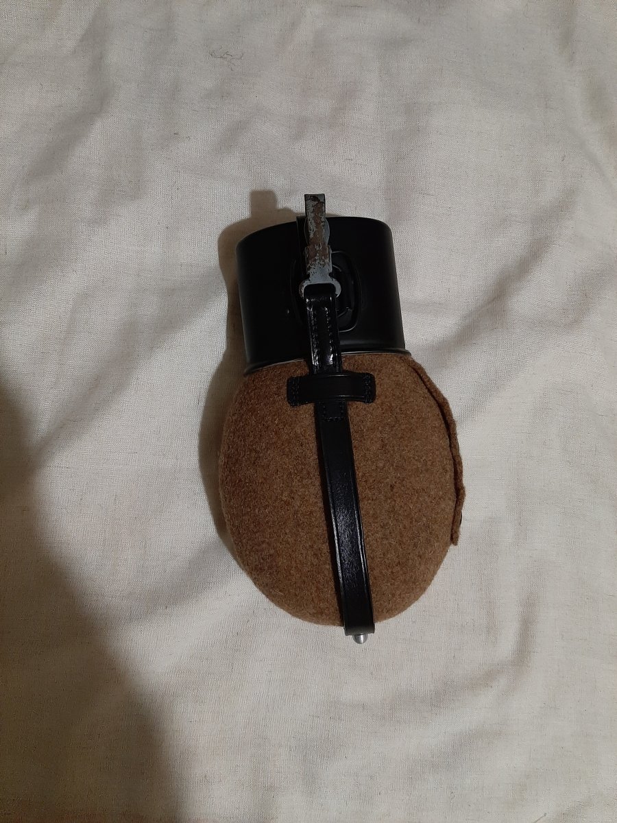

    Переделал чехол и кожаный обвес заново . В общем результат понравился . Есть недочёты .
    ALEKS81, Thomas Brauer, Artuss та 2 іншим подобається це.

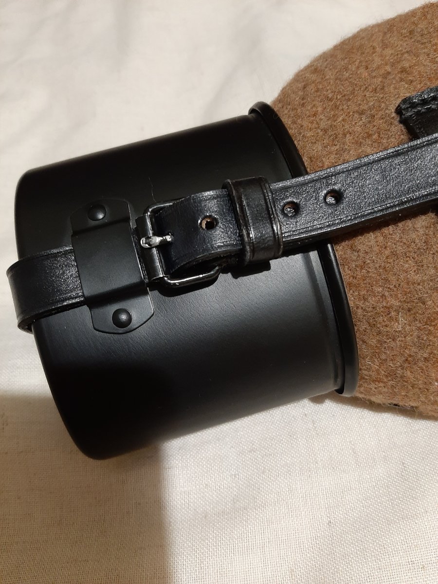

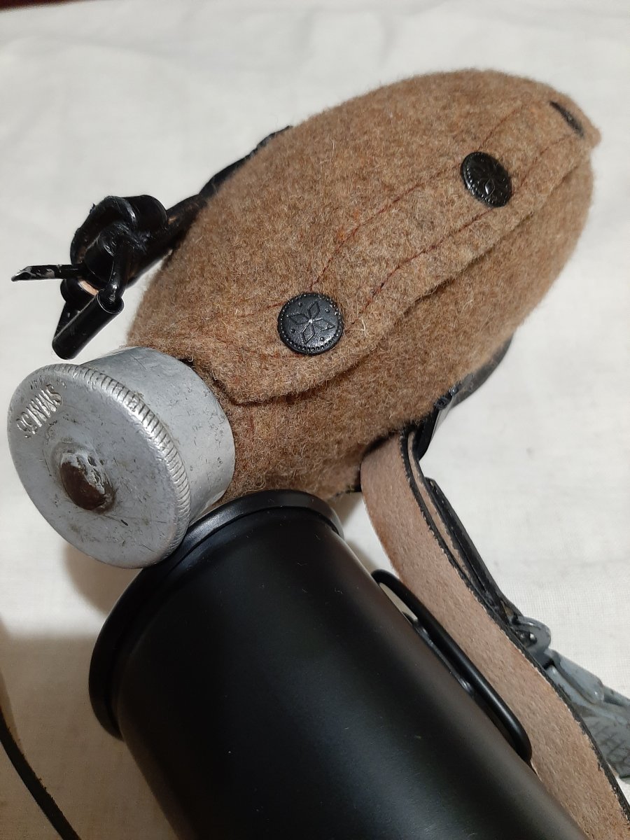

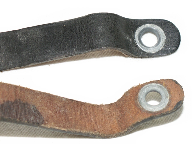

    Камрады , прошу вашей помощи . Подскажите пожалуйста внутренний и наружный размер люверса .
  15. mazzy18
    mazzy18 Schütze
    Odesa, Ukraine

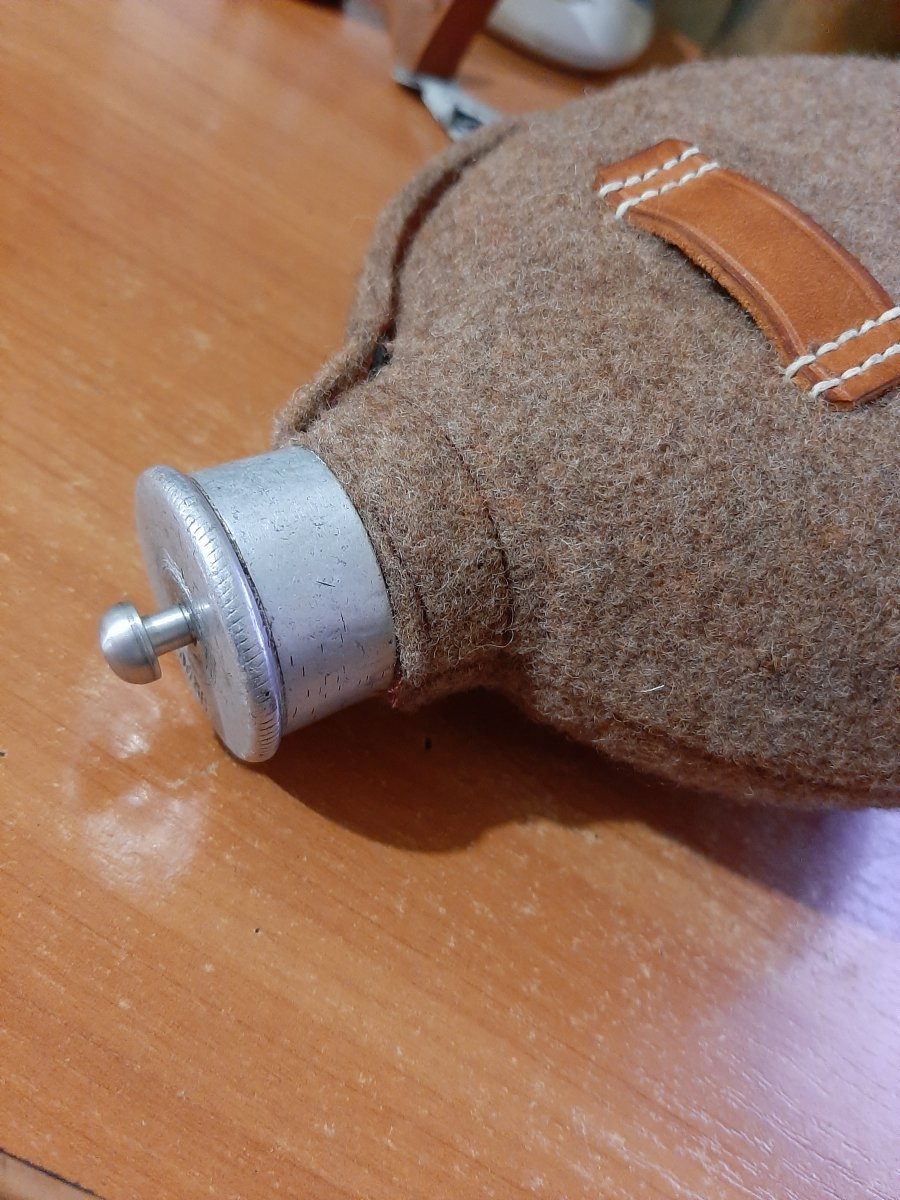

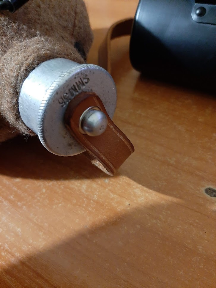

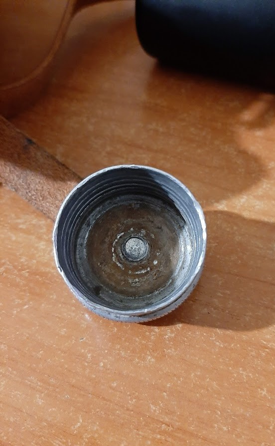

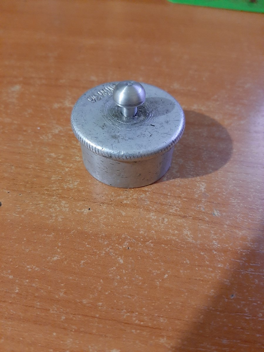

    Я так розумію, що без розборки самої кришки (вибити шпільку кріплення реміня) одягнути люверси,що на ремені для кришки, на шпільку кришки не получиться.
    Питання: як грамотно вибити з кришки шпільку і потім заклепати, щоб не було течі?

    Потрібно робити проставочку з отвором під шпеньок. Поставите на неї кришку, і з зворотнього боку виб'єте.
    А розкльопується теж просто, маленьким молоточком.

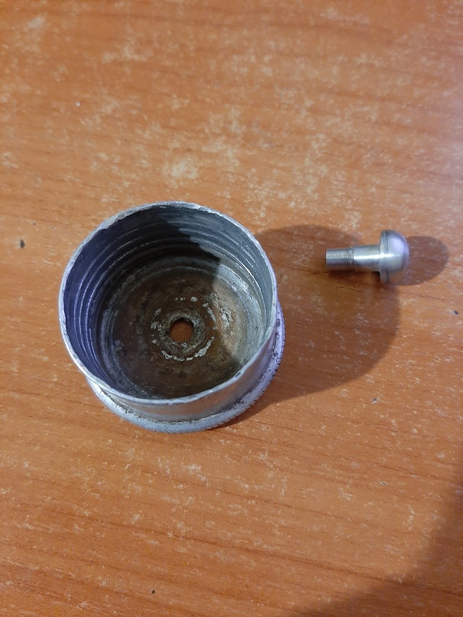

    Аккуратно высверлить шпенёк гравером . Выточить новый , и расклепать . Я так делал. Сложного нет ничего.

  18. oberkatze
    oberkatze Oberfeldwebel
    131
    253
    466
    Складного то нічого, тільки без спецінструмента дуже сексуально.
    Заклєпати ще пів біди, а от спиляти закльопаний не пошкодивши саму пробку то такі треба добре поколупатися
    Рихард та stalker747 подобається це.
  19. oberkatze
    131
    253
    466
    Внутрішній 6мм, щоби вісь шпенька діаметром 5мм вільно проверталася.
    Зовнішній наче десь біля 12мм, хто має натуру під рукою поправте
    stalker747, Demus та фандик подобається це.
  20. Demus
    Demus Leutnant
    2.070
    Запорожье, Украина.
    Натурный замерял давно, внутри 6мм по бокам 2мм.
  21. фандик
    фандик Oberleutnant
    2.581
    Спасибо . Поставил люверс . Внутри 6 мм с наружи 12 мм .
    Рихард та oberkatze подобається це.

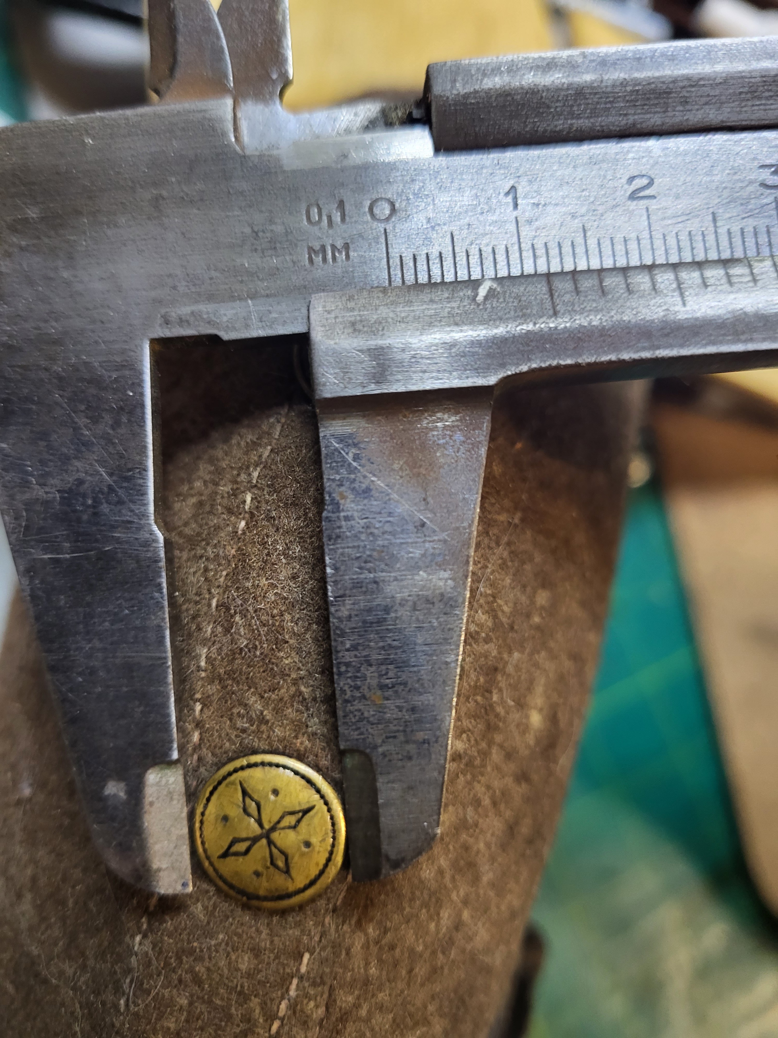

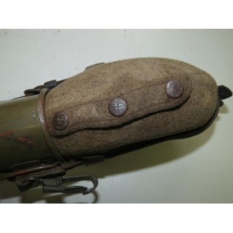

    Есть ли у кого точный диаметр кнопки (наружная часть) оригинальной от чехла , та что с ромбиками, такая как на фото ?

    Спасибо вам. Я верно понял - были в латунном и стальном исполнении с одинаковым узором ?
