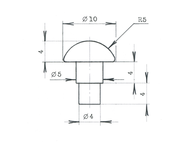

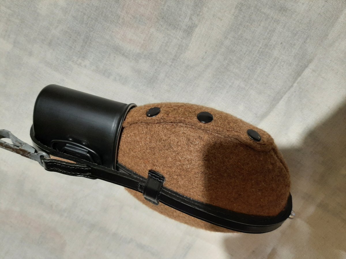

    Камрады , одел свою флягу в чехол . Но есть такой вопрос . Какие размеры шпенька на крышку фляги и люверса на фляжном ремешке . Буду благодарен за информацию .

    Юра, чохол сам робив?
  6. Demus
    Demus Leutnant
    2.070
    Запорожье, Украина.
    Чехол топовый...
    фандик подобається це.
  7. фандик
    фандик Oberleutnant
    2.581
    Всё делал сам .
    ALEKS81 подобається це.
  8. Demus
    Demus Leutnant
    2.070
    Запорожье, Украина.
    вот беда, у вас карабин сильно высоко стоит, и сильно большая накладка для него.
    alex-kv та фандик подобається це.
  9. фандик
    фандик Oberleutnant
    2.581
    Не спорю . Это пробный вариант . В дальнейшем думаю все ошибки учту .
    Demus подобається це.
  10. Demus
    Demus Leutnant
    2.070
    Запорожье, Украина.
    Но чехол шик, только кнопки поставить ранние. И если на более поздний период, то темнее делать.
  11. фандик
    фандик Oberleutnant
    2.581
    Ранние это какие ?
  12. Demus
    Demus Leutnant
    2.070
    Запорожье, Украина.
    С узорчиком. Они и в 1945 ставились, но тип стандартный, ранний. С 1940 из стали начали поступать.

    Юра, ко всему сказанному добавлю ещё о прошивке которая соединяет два ремешка. Её нужно сделать чуть выше, это чтобы кожаная поперечина та что пришита на фетре должна проходить между ними, а не так как у тебя два ремешка сразу вместе проходят. Т.е. соединяющую прошивку нужно делать между краем стакана и кожаной поперечиной.

    Вот чертёж юргена. Как смог проверил по своей крышке, вроде похоже.

    и кожа сильно толстая, меньше надо:)

    Спасибо всем за помощь . Ремешок переделаем , ошибки учтём.

    Вы про соединялку на кожаном ремне? Чаго? Они были ниже кожанной накладки на чехле, уже не говоря об высоте к стакану

    Свой вариант я описал из копаной.
    [​IMG] - Это Вы скорей всего про поздний вариант 43-45г., но у них чуть слегка изменены ремешки и он там кстати один вместо двух, что как раз и позволяет такую нижнюю прошивку.
    Кстати на верхнем фото заметьте кож.поперечина на фетре пришита очень высоко, что очень даже хорошо. Там будет расстояние намного меньше чем 12см, что будет сидеть вообще идеально и даже на разных сухарках.
    [​IMG] [​IMG]
    Я думаю чтоб много не спорить и лишнего не писать осталось Юре флягу подвесить на сухарку и тогда всё станет на свои места. Расстояние от верхнего края карабина и до нижнего края кож.поперечины на фетре не должно превышать 12см для нормального её подвешивания к сухарке, а не коряво выпячивания её в сторону.

    Я
    про рань. Ремень м43 другая тема.
