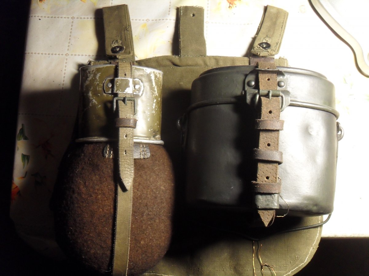

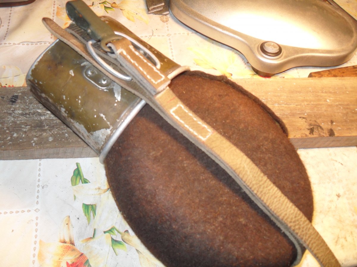

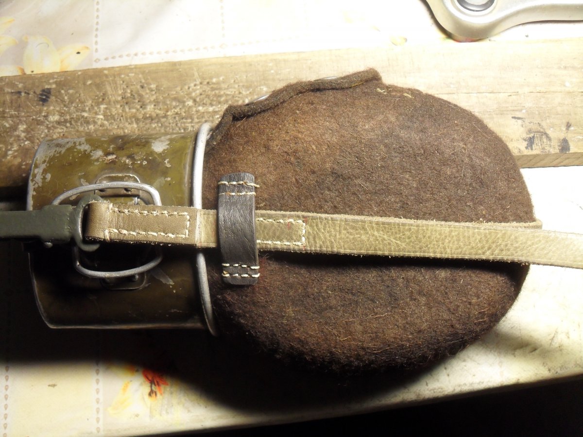

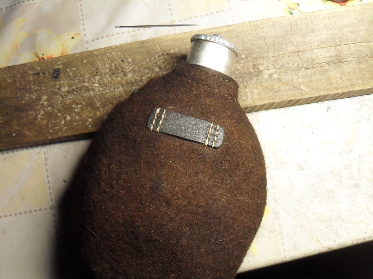

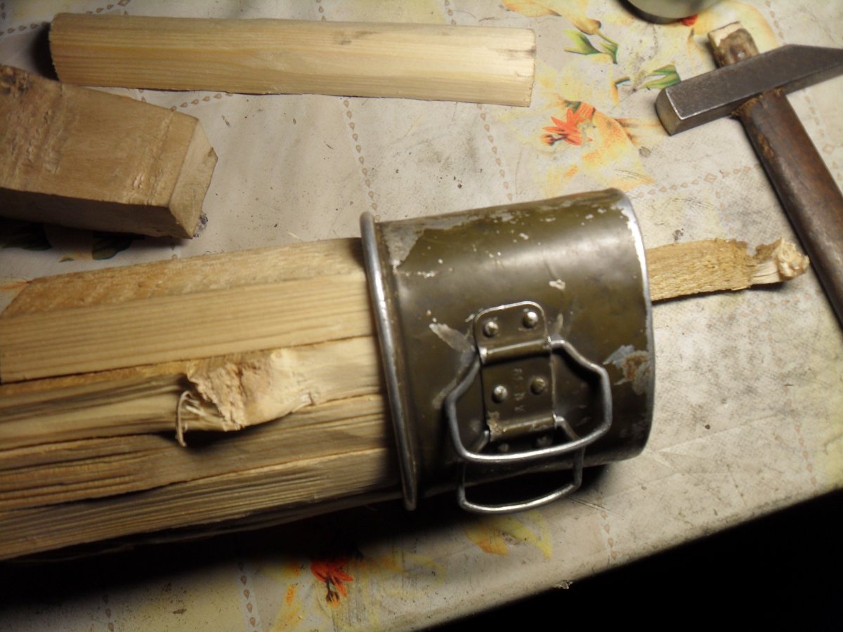

    Размеры ремней не знал, SDC19517.JPG SDC19523.JPG SDC19533.JPG SDC19545.JPG SDC19548.JPG SDC19559.JPG SDC19621.JPG SDC19646.JPG ошибся на первый раз,когда примерил на сухарку,пришлось перешивать карабин.

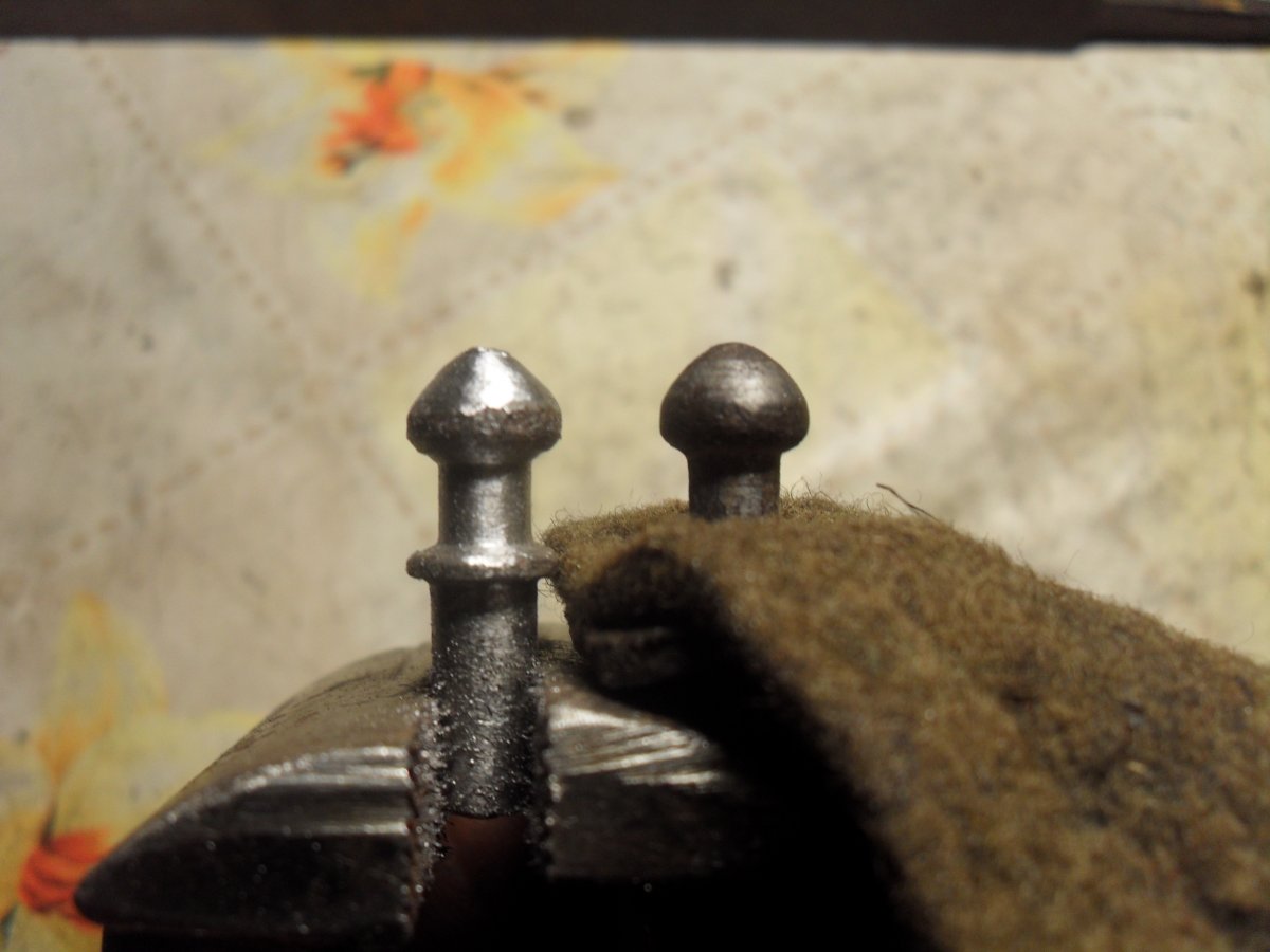

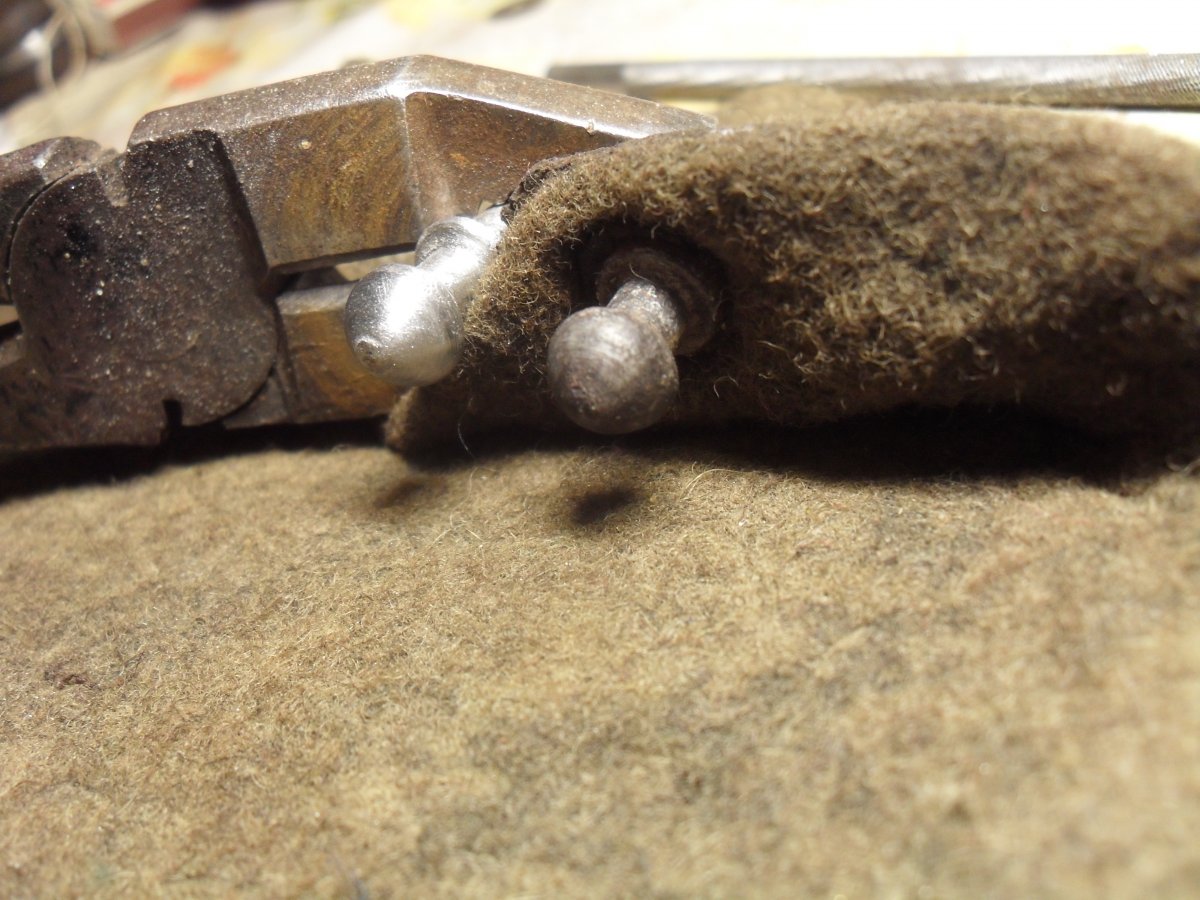

  2. Sonnenrad88
    Sonnenrad88 Obergefreiter
    89
    Thule

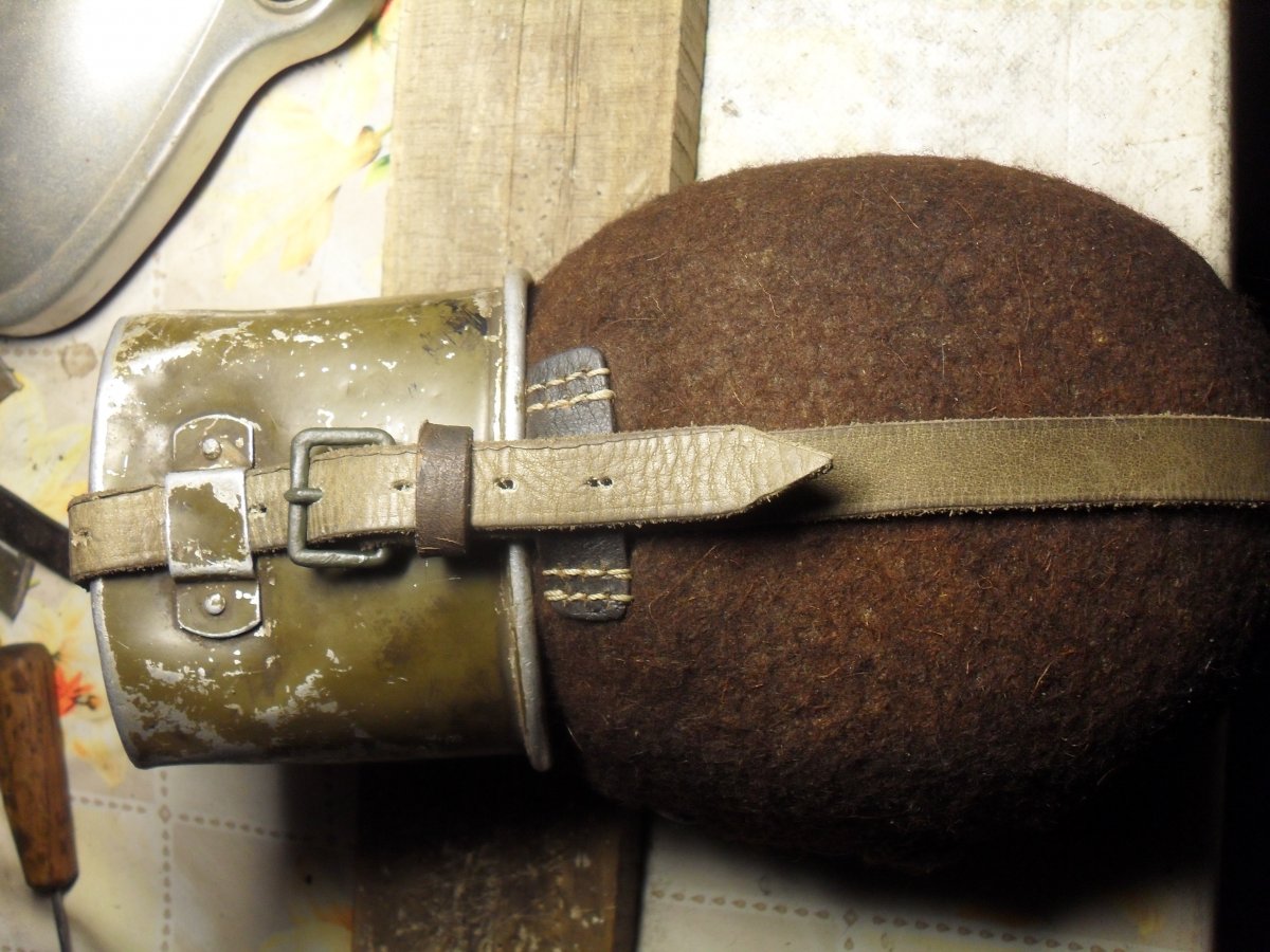

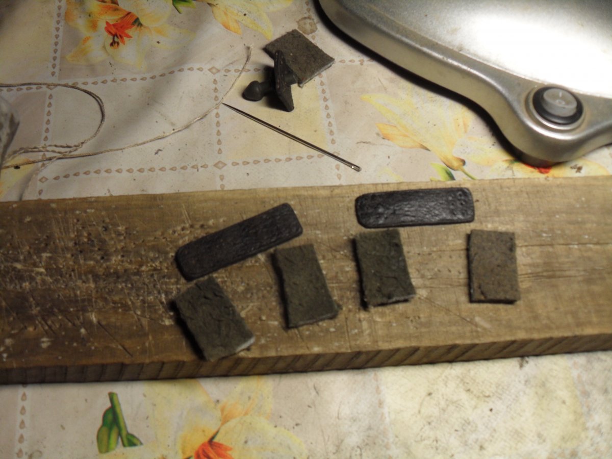

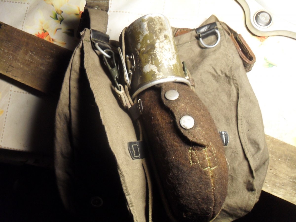

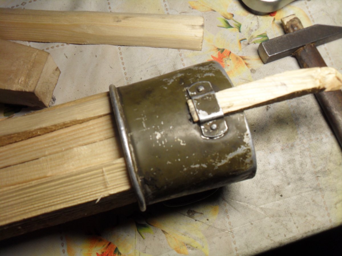

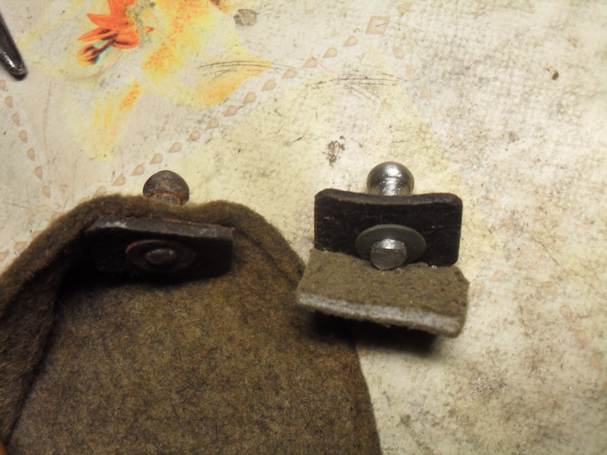

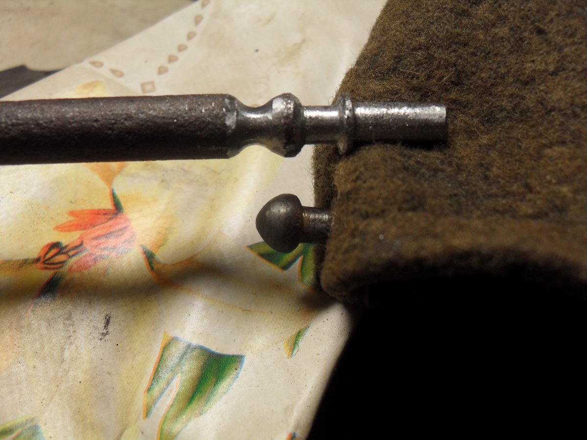

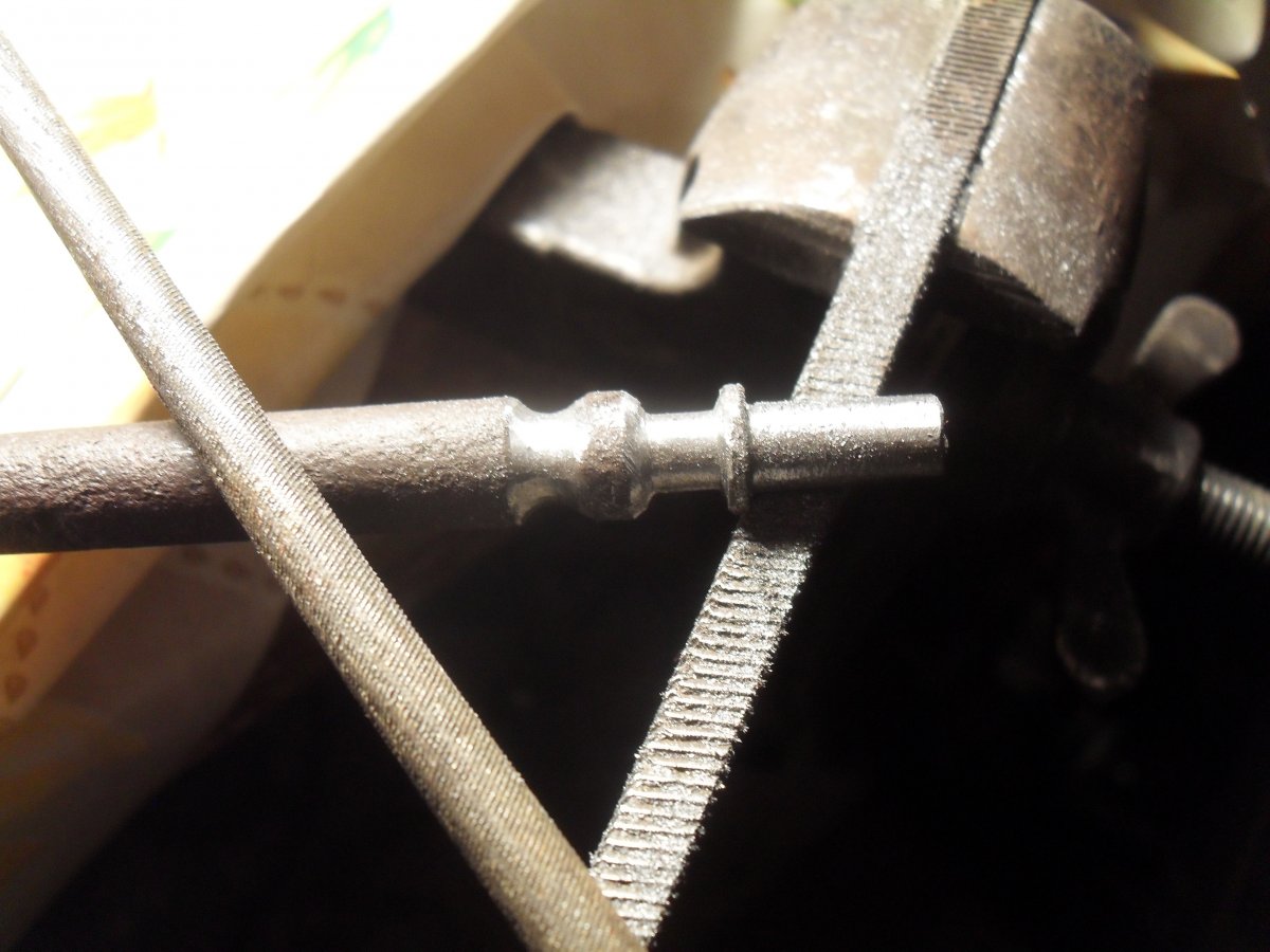

    Шпенек точил в ручную,напильником,посматривая на оригинал.Железо легко точиться,если до того ее нагреть до красна и дать ей остыть.Кружка была довольно сильно деформированна.Немного выпрямил,вбивал в нее деревяшки.Думаю,остается только покрасить пуговки и сам ремень. SDC19791.JPG SDC19800.JPG SDC19803.JPG SDC19817.JPG SDC19828.JPG SDC19612.JPG SDC19613.JPG
    mazzy18, S.O.G. та Поліщук подобається це.
  3. Sonnenrad88
    89
    Thule

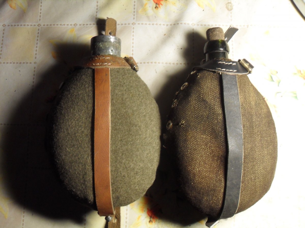

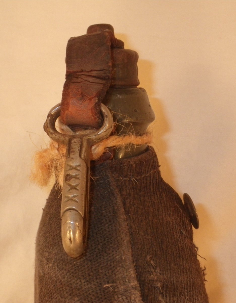

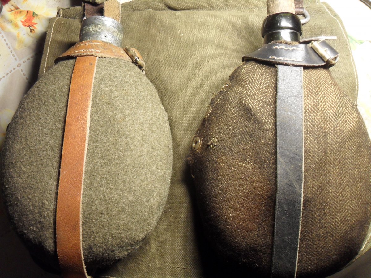

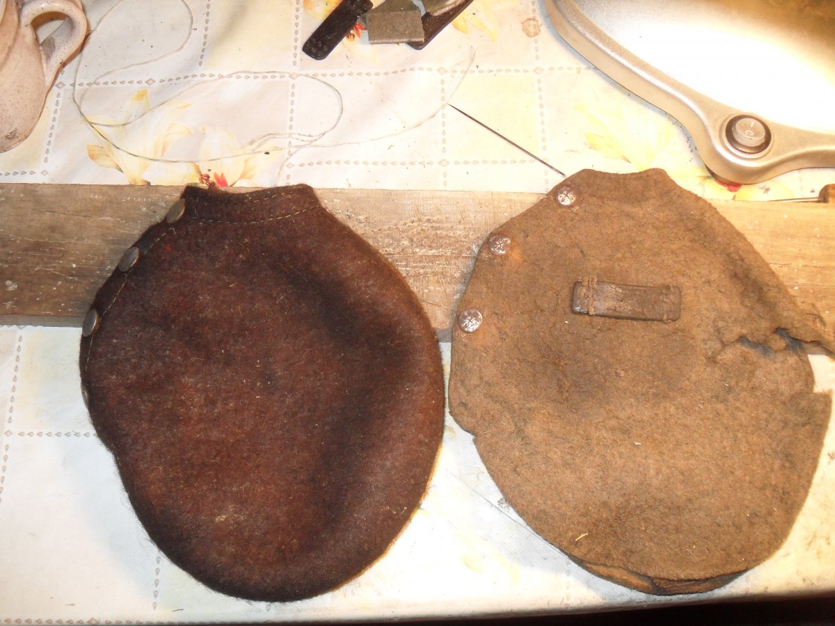

    Шведский чехол по моему очень некрасиво получился....Благо,что у меня их было два.Это я хотел на Первую Мировую войну.Ну вот так...Беда такая,что у меня нет ни образца,ни чертежа карабина для фляги ПМВ.Может у кого нибудь есть,можете поделиться?

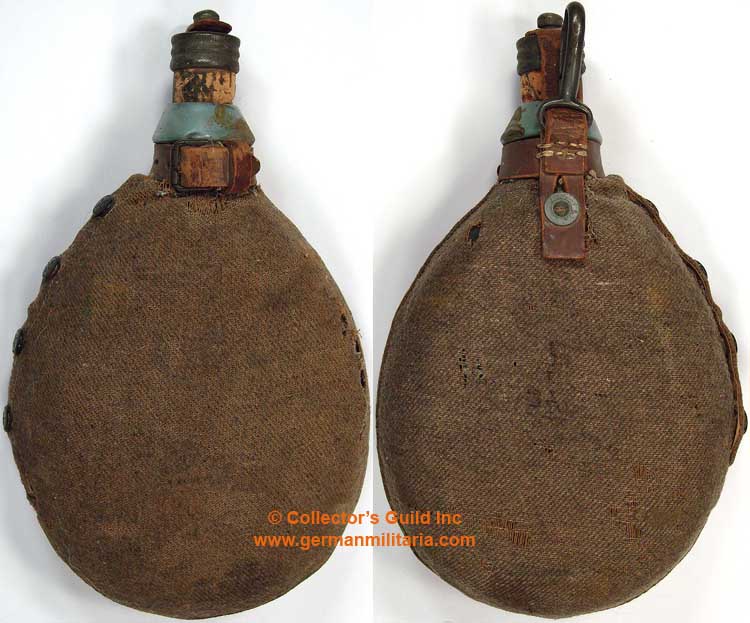

  4. Kuka 1972
    Kuka 1972 Oberfeldwebel
    57
    90
    538
    степи Украины

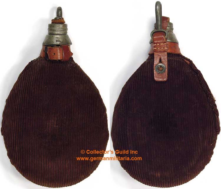

    приветствую камрады! может у кого есть чертежи или выкройки на егерьскую флягу? буду очень признателен. с уважением

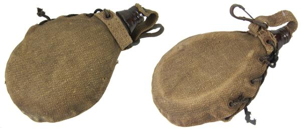

    На стеклянных флягах оплетка другая была.
  6. Sonnenrad88
    89
    Thule
    Поделитесь,как она выглядела7

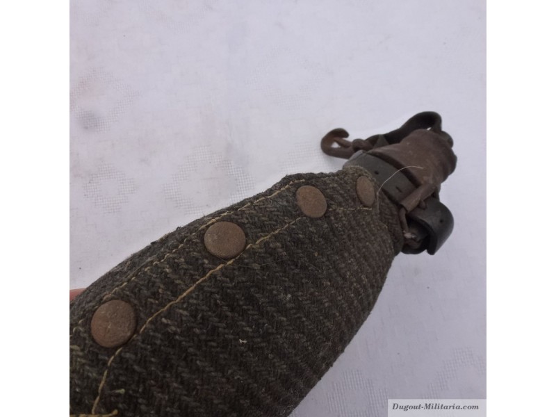

  7. Kolya MP - 39
    Kolya MP - 39 Feldwebel
    218

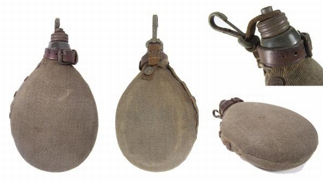

    Зразки чохлів на ерзац фляги. серед яких були і скляні
    Paul Schleissing, ALEKS81, Sonnenrad88 та ще 1-му подобається це.

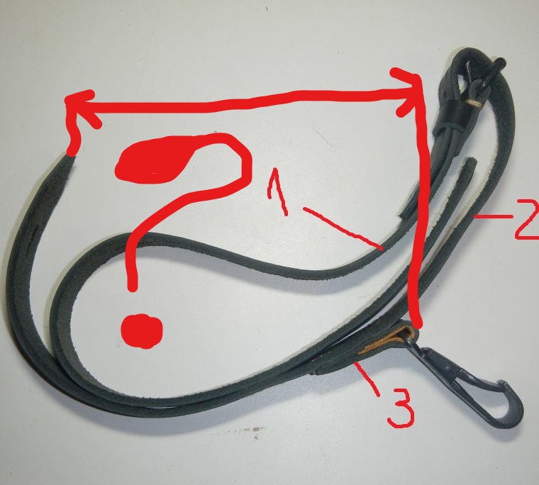

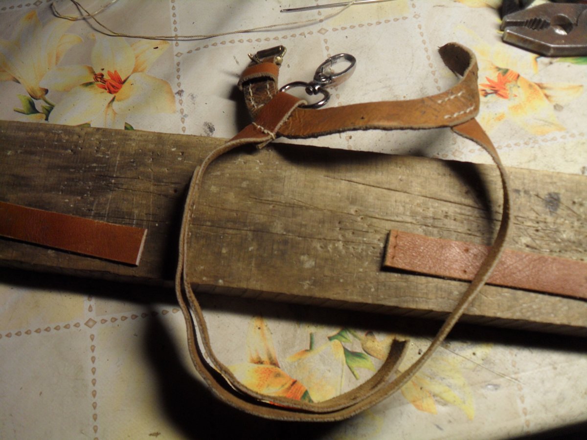

    Приветствую всех . Ребята подскажите пожалуйста . На каком расстоянии от края ремешка пришивался фляжный карабин ?
  15. Поліщук

    могу сейчас на своих замерять. Вам какой надо?М43 или м31?
    фандик подобається це.
  18. R@Mzes
    R@Mzes Oberstleutnant
    56
    131
    3.316
    Житомир, Сурина гора
    Расстояние от конца ремешка крепления карабина до места сшивания ремней №1 и №2 – 16мм
    Расстояние от края сложенного пополам (пришитого) ремня крепления карабина до края ремня с отверстиями под «собачку» пряжки – 240мм
  19. фандик
    фандик Oberleutnant
    2.581
    Если можно оба
  20. Demus
    Demus Leutnant
    2.070
    Запорожье, Украина.
    От края ремня и до окончания карабина 23,5 см.

    У меня ремни не сшиты . Делать эту операцию буду после установки карабина .

  23. Demus
    Demus Leutnant
    2.070
    Запорожье, Украина.
    на м43 23 см ровно

    Ещё вопрос . Подскажите пожалуйста размер каплевидных отверстий под шпенёк .

    1 см, и главное отверстие доходит до 5мм, и в конце закругление.
