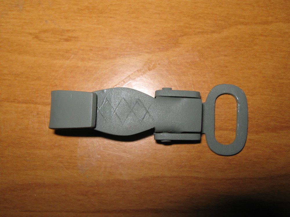

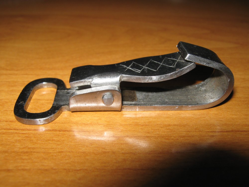

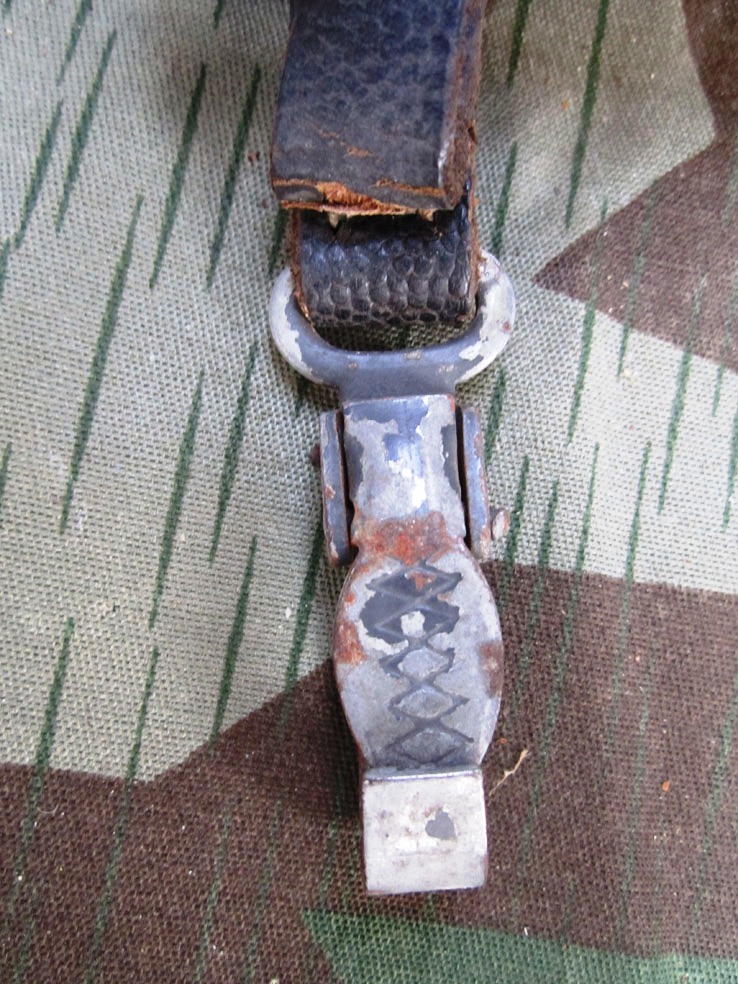

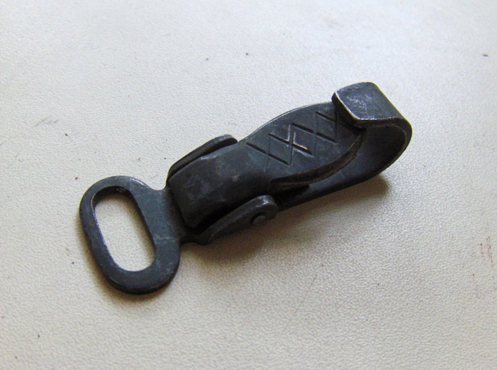

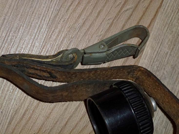

    Вот мой, самодельный. Делал по чертежам Юргена. Красил модельной нитрой, фельдграу.
    Теоретик, Поліщук, фандик та ще 1-му подобається це.

    Не подскажете чем вырезали полоски? У меня не много затерты, хотелось бы обновить.
  5. ALEKS81
    ALEKS81 Oberstleutnant
    17
    29
    4.819
    Прилуки
    Полоски не получились как хотел, поспешил. Я их просто нацарапал с помощью линейки и рисовалки (гвоздя). Нужно было протравить. Если затерты, ничего страшного, пускай такие остаются.

    Карабин у Вас хороший получился, благодарен за советы. С Ув.

    Хотелось бы увидеть процесс, и возник вопрос по подкладке под карабин, какой материл изготовления ее.

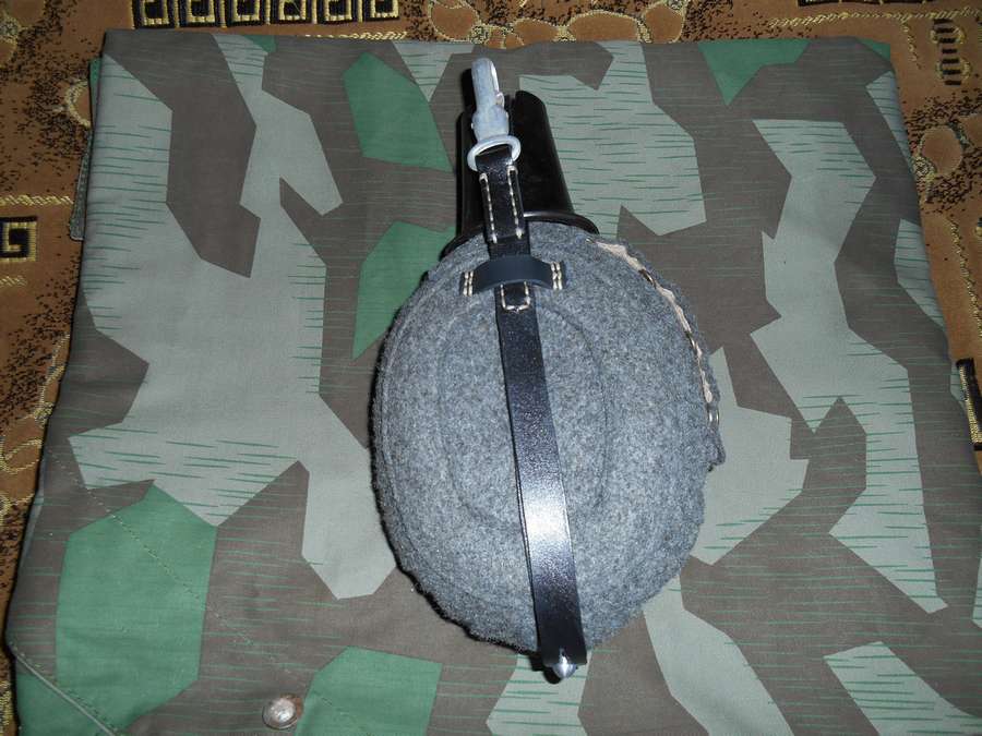

    А на литровую флягу выкройкой не поделитесь? И ремешка тоже ;)

    У меня чехол сделан из шинельной ткани, по моему смотрится хорошо.

    Вполне неплохо, хорошая работа!
    Тем более, что и оригинальные чехлы были цветом от темно серого до рыжего.

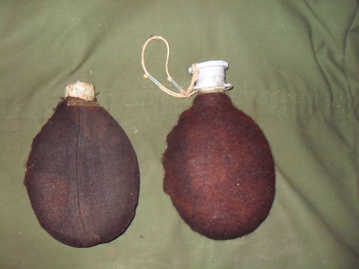

    Случайно попался готовый серый войлок:
    oberkatze, VivaBrunko та Поліщук подобається це.

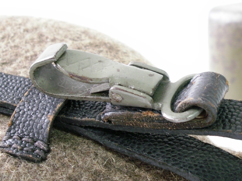

    приветствую камрады! поделитесь чертежами обвеса если у кого есть, а то по описаниям не совсем понятно и по фото не очень сориентируешься. за ранее спасибо.

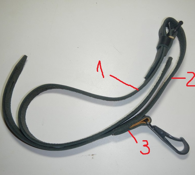

    Ремень №1:
    1. основная длина – 510мм
    2. длина с пришитой пряжкой – 470мм
    3. длина загиба для пряжки – 40мм
    4. основная ширина – 15мм
    5. толщина – 2-2.8мм
    6. расстояние от края ремня, где пряжка до центра отверстия под шпенек – 182мм
    7. расстояние от края ремня, где пряжка до места сшивания двух ремней – 325мм
    Ремень №2:
    1. основная длина – 490мм
    2. основная ширина – 15мм
    3. толщина – 2-2.8мм
    4. расстояние от края до центра первого отверстия под «собачку» пряжки – 50мм
    5. расстояние между центрами первого и последнего отверстия – 44мм
    6. расстояние между центрами отверстий – 11мм
    7. количество отверстий – 5 шт.
    8. расстояние от края ремня до центра отверстия под шпенек – 27мм
    9. рас
    стояние от края ремня с отверстием под шпенек до места сшивания двух ремней – 172мм
    Ремень №3:
    1. основная длина – 85мм
    4. длина прокладки под карабин – 60мм
    5. ширина прокладки под карабин – 15мм
    6. толщина прокладки под карабин – 2мм
    7. расстояние от конца ремешка крепления карабина до места сшивания ремней №1 и №2 – 16мм
    8. расстояние от края сложенного пополам (пришитого) ремня крепления карабина до края ремня с отверстиями под «собачку» пряжки – 240мм
    Кожаная оплетка фляги состоит из двух сшитых между собой узких ремешков к которым крепятся крышка, пряжка и карабин.

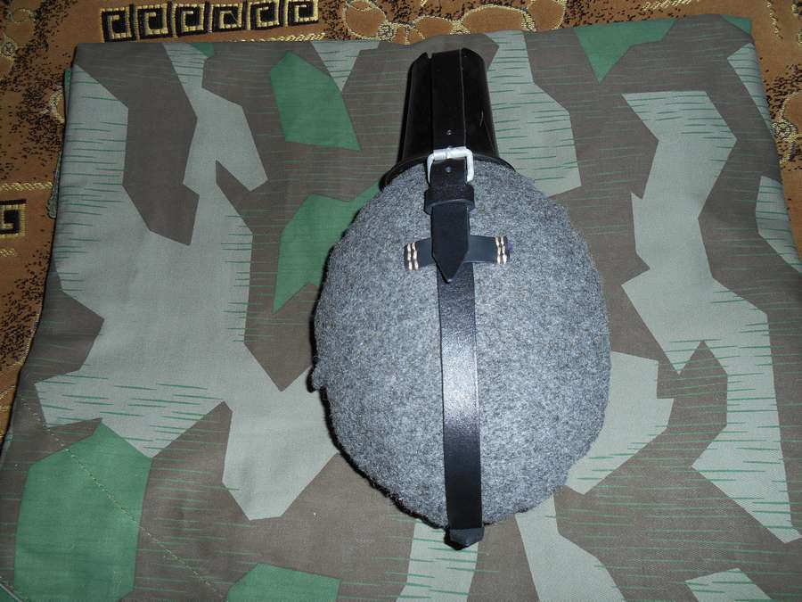

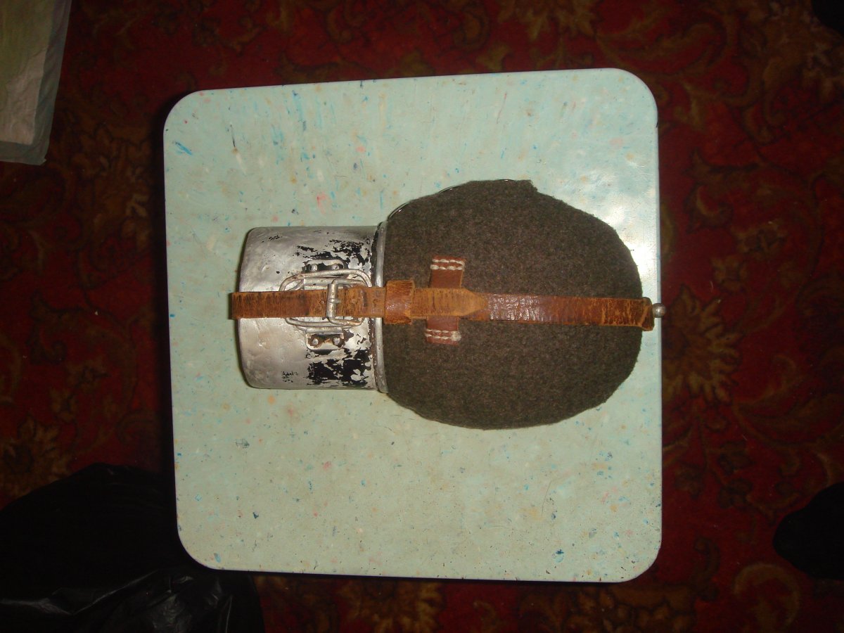

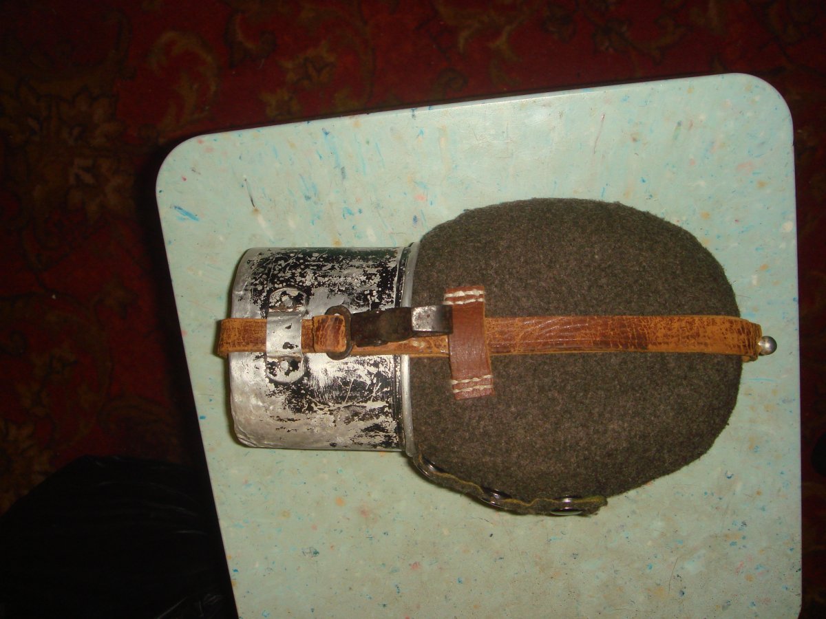

    538
    степи Украины
    да прозевал малехо уже когда сшил и натянул на флягу увидел.нужно переделывать:(. ну пока так побудет

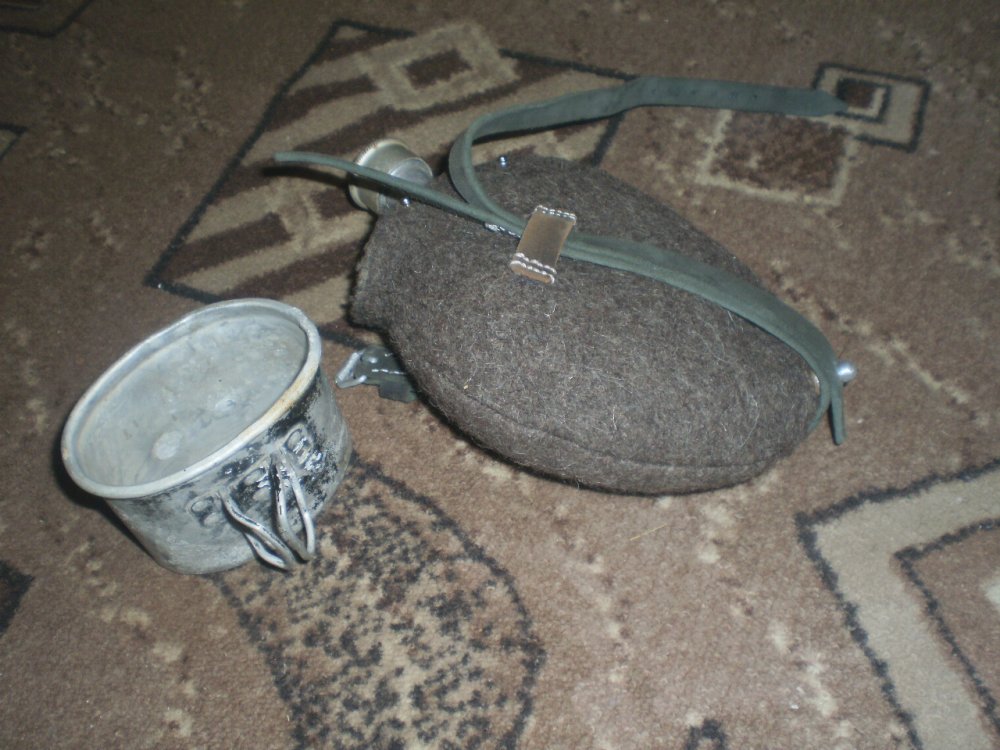

    Решил покрасить и обшить шведский и чехосл.чехлы.Первый эксперимент с покраской произвел с куском брежневской шинели.Варил в шелухе от лука несколько часов.Всполаскивал ЧЕТЫРИ раза,но еще вода от него краситься!Послушал умные советы умных людей и с чехлами поступил следующим образом.Варил их 1 час в мягкой воде(снега набрал)добавив туда немного уксуса.Потом 4 часа варил в такой же воде с шелухой от лука.Перед этим шелуха 1 сутку отмокала в этой воде.Когда варил,тоже добавлял немного уксуса.Мне объяснили,что тогда краска лучше вьестся в материал.Но вот беда,слишком темными чехлы получились...После вспаласкивания было очень,очень трудно натянуть на фляги. SDC19290.JPG SDC19311.JPG SDC19311.JPG SDC19290.JPG SDC19311.JPG SDC19336.JPG SDC19349.JPG
