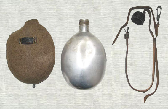

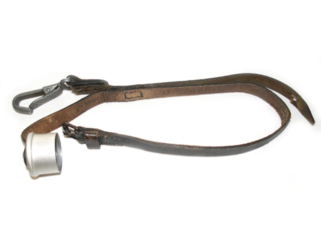

    Вобще там ремешков несколько - они сшиваются между собой. Толщина кожи 3 мм, ширина - 15 мм.

    Ремень №1:
    1. основная длина – 510мм
    2. длина с пришитой пряжкой – 470мм
    3. длина загиба для пряжки – 40мм
    4. основная ширина – 15мм
    5. толщина – 2-2.8мм
    6. расстояние от края ремня, где пряжка до центра отверстия под шпенек – 182мм
    7. расстояние от края ремня, где пряжка до места сшивания двух ремней – 325мм
    Ремень №2:
    1. основная длина – 490мм
    2. основная ширина – 15мм
    3. толщина – 2-2.8мм
    4. расстояние от края до центра первого отверстия под «собачку» пряжки – 50мм
    5. расстояние между центрами первого и последнего отверстия – 44мм
    6. расстояние между центрами отверстий – 11мм
    7. количество отверстий – 5 шт.
    8. расстояние от края ремня до центра отверстия под шпенек – 27мм
    9. рас
    стояние от края ремня с отверстием под шпенек до места сшивания двух ремней – 172мм
    Ремень №3:
    1. основная длина – 85мм
    4. длина прокладки под карабин – 60мм
    5. ширина прокладки под карабин – 15мм
    6. толщина прокладки под карабин – 2мм
    7. расстояние от конца ремешка крепления карабина до места сшивания ремней №1 и №2 – 16мм
    8. расстояние от края сложенного пополам (пришитого) ремня крепления карабина до края ремня с отверстиями под «собачку» пряжки – 240мм
    Если нужно то есть и полностю описаный процесс с картинками! С уваж. :beer:

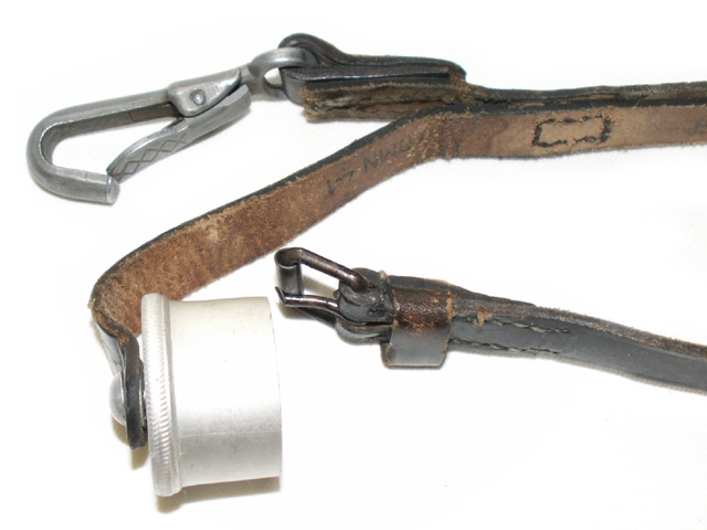

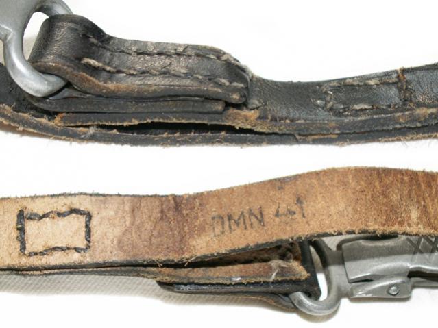

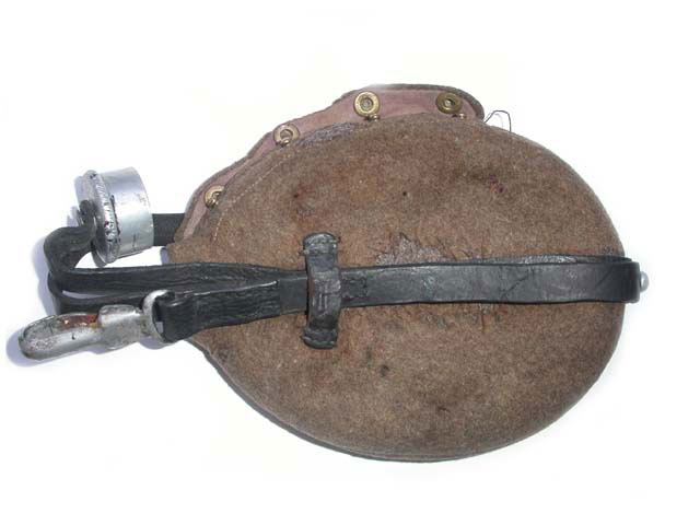

    Вот как обес выглядит в сборе. По сути он сосоит ииз 2 ремней. В этой теме есть описание с размерами.
    На один ремешок пришита пряжка и через люверс приклепана крышка. Другой с низу через отверстие цепляется на нижний шпенек чехла фляги, сверху-застегивается на пряжку первого ремня.
    Оба ремешка сшиваются между собой. На получившийся таким образом обвес пришивается петелька с карабином для пристегивания к сухарке или петле.
    П.С. на первой фоте верхний ремешок оборван-не досмотрел сразу.

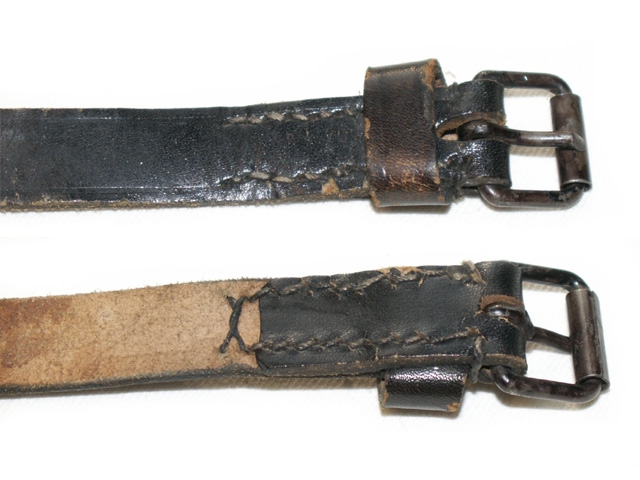

    Вот еще фото деталей обвеса, думаю будет понятно как он собирается.

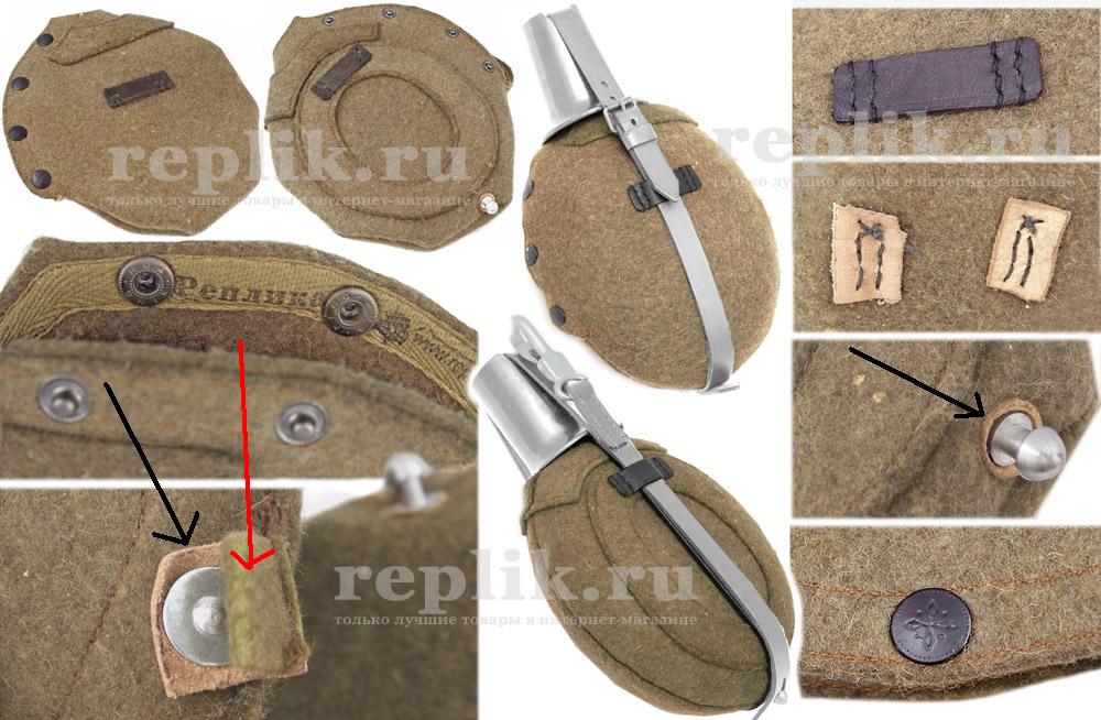

    а можно фото с внутренней стороны, как должно быть? Вот мне как раз этот процесс самый непонятный.:oops:
  23. Rudel
    Rudel Stabsfeldwebel
    1.615
    Spielhahnfeder
    Смотрите, думаю будет все понятно
    Первый рисунок - черными стрелочками показал кожаные подкладочки под шпенек, красная стрелочка - войлочный квадратик пришиваемый к чехлу чтоб не царапать флягу.
    Второй рисунок - красными стрелочками показал войлочную полоску, пришитую чтоб закрывать основания кнопок.
    Длина - примерно соответствует длине клапана (минус 1-1,5 см.) ширина - 1.5 см.
    П.С. фото взял из сети для удобства.
