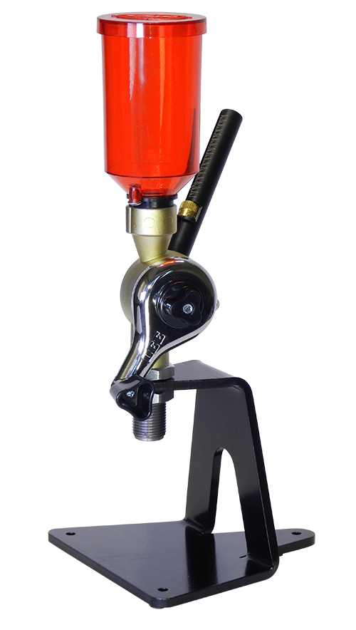

    Что такое дозировать порох через весы - наверное уже все знают. Это самое важное и при этом самое нудное занятие в релоадинге. Вопрос хорошего качественного дозатора за нормальную цену уже давно назрел. Дозаторы с чугунными корпусами - дорогие - за 100 долларов и дальше, пластиковый Лии Перфект - доступный, но статика имеет место. И вот, дозатор Лии Перфект Делюкс - объединил надежность и неподверженность накоплению статики с ценой 75 долларов.
    Итак, его характеристики:
    - корпус стальной (прочный, без статики, долговечный)
    - мерный барабан бронзовый (отличная пара скольжения сталь+бронза)
    - эластичная вставка защищает от закусывания порошинок
    - на регуляторе навески - микрометр с фиксацией. всегода сможете вернуть записанную ранее настройку.
    - приемлимая цена за такое качество
    Этот дозатор монтируется на пресс вместо матрицы, либо нужна отдельная подставка. А можно вообще держать в руках. Например, стоит на лотке 50 гильз - дозатор одной рукой стыкуется с гильзой, вторая рука нажимает рычаг.
    На картинках дозатор установлен на фирменной подставке, на самом деле очень крутой подставке, она тяжелая, устойчивая, гнутая из стали толщиной около 7-8мм. Но, правда, не дешевая. Продается отдельно.
    Дополнительно можно приборести набор сменных мерных барабанов. В наборе 4 шт - два маленьких для навесок от 1грейна, и два больших. Смыл барабанов - иметь готовые настроенные навески для быстрой смены.

    Точность соответствует заявленной 1/10 гран?

    этого никто не завлял.
    точность дозировки зависит от пороха и пользователя.

    По ссылке написано 1/10. Вот и спросил.
  6. Продавец maxuas
    maxuas Stabsfeldwebel
    1.602
    пардон, там такой заявки нет.
    там написано что один щелчок микрометра в среднем примерно меняет навеску на 0.1грейна на средне-статистических ружейных порохах.
    ТОЧНОСТЬ ЗАВИСИТ ОТ ПОРОХА И ПОЛЬЗОВАТЕЛЯ.

    вопрос- какой диапазон навесок?
  9. Продавец maxuas
    1.602
    при наличии сменных барабанчиков от 1 до 80 грейн.
    в стоковом виде от 7 до 120 гр примерно. смотря чего.

    так он идет с набором сменных барабанчиков или их надо докупать? То есть взвешивать 3,8 грейна в стоке я не смогу?
  11. Продавец maxuas
    1.602
    барабанчики отдельно. в комплекте один бронзовый.
    пишут он примерно с 7 грейн начинается, правда смотре чего.

    Классный дозатор.Всего навсего 0.1-0.2 грейна+-.Купил у продавца,рекомендую.
