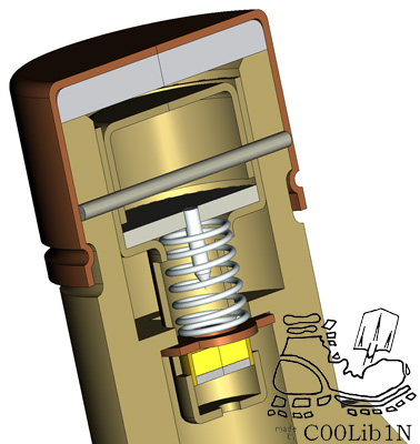

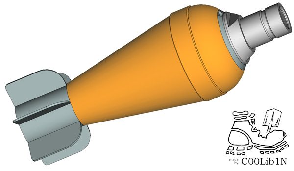

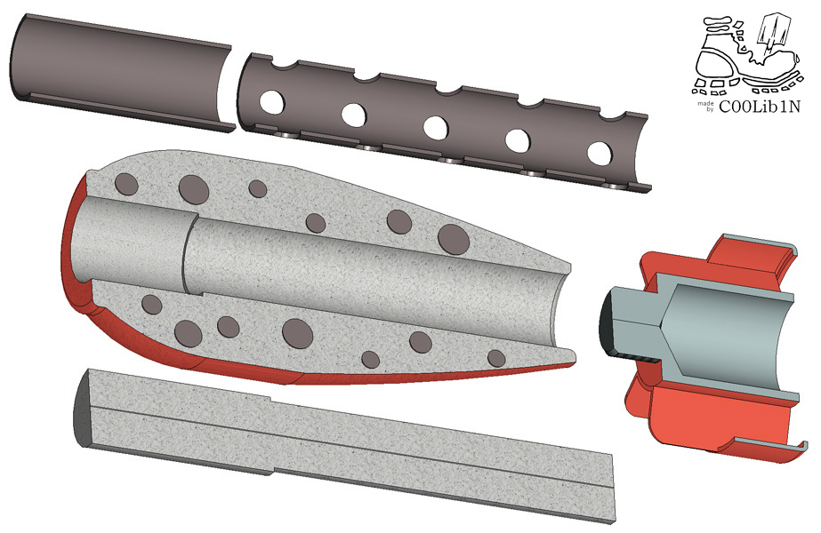

    Наконец-то.

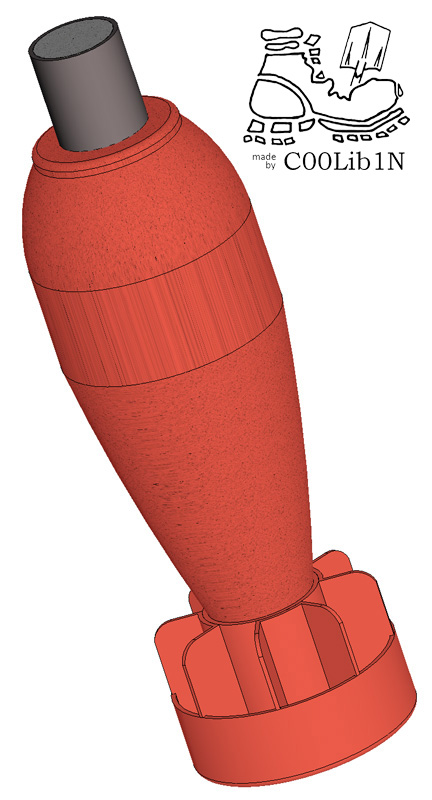

    Три десятка 3D моделей, пара сотен фотографий, буржуйские форумы и не менее нерусские книги. Встречайте - новый формат :)
    SD-1, SD-1frz
    Немецкая кассетная авиационная бомба мелкого калибра. Разновидности, описание, применение.
    В статье упомянуты 6 видов взрывателей и 5 видов такой "банальности", как SD-1 :smile_9: Читаем, обсуждаем, спорим.

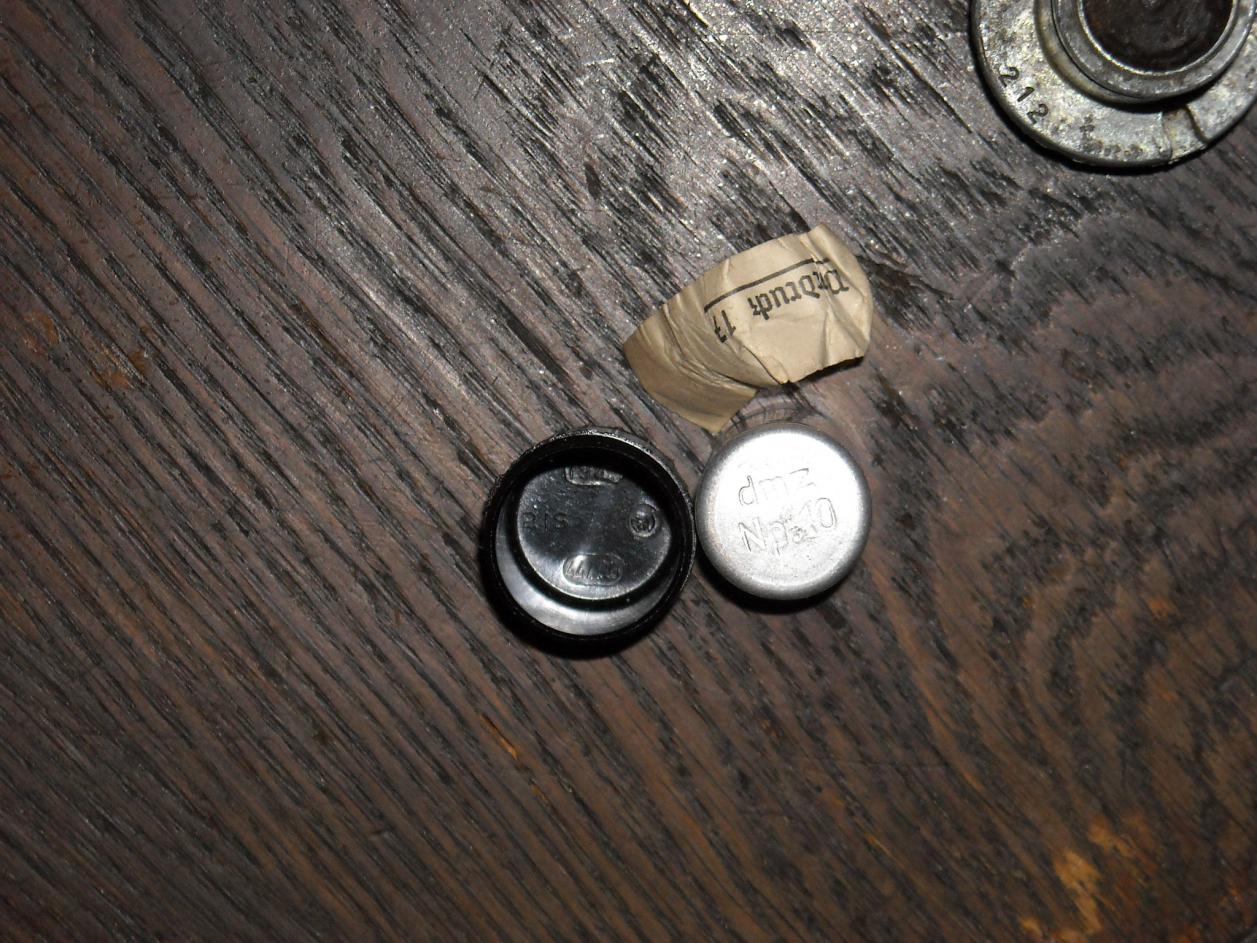

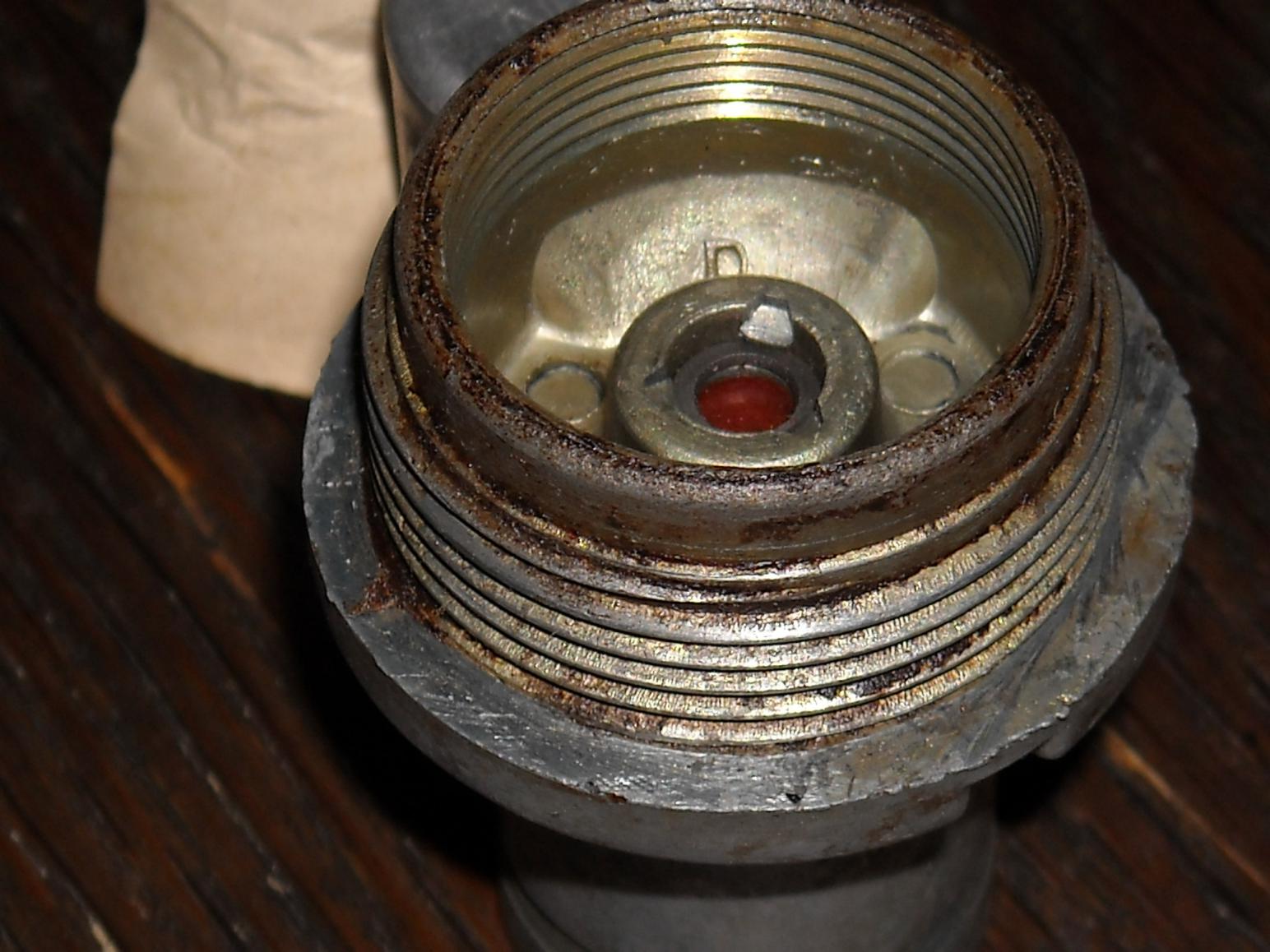

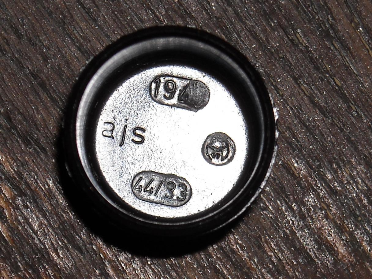

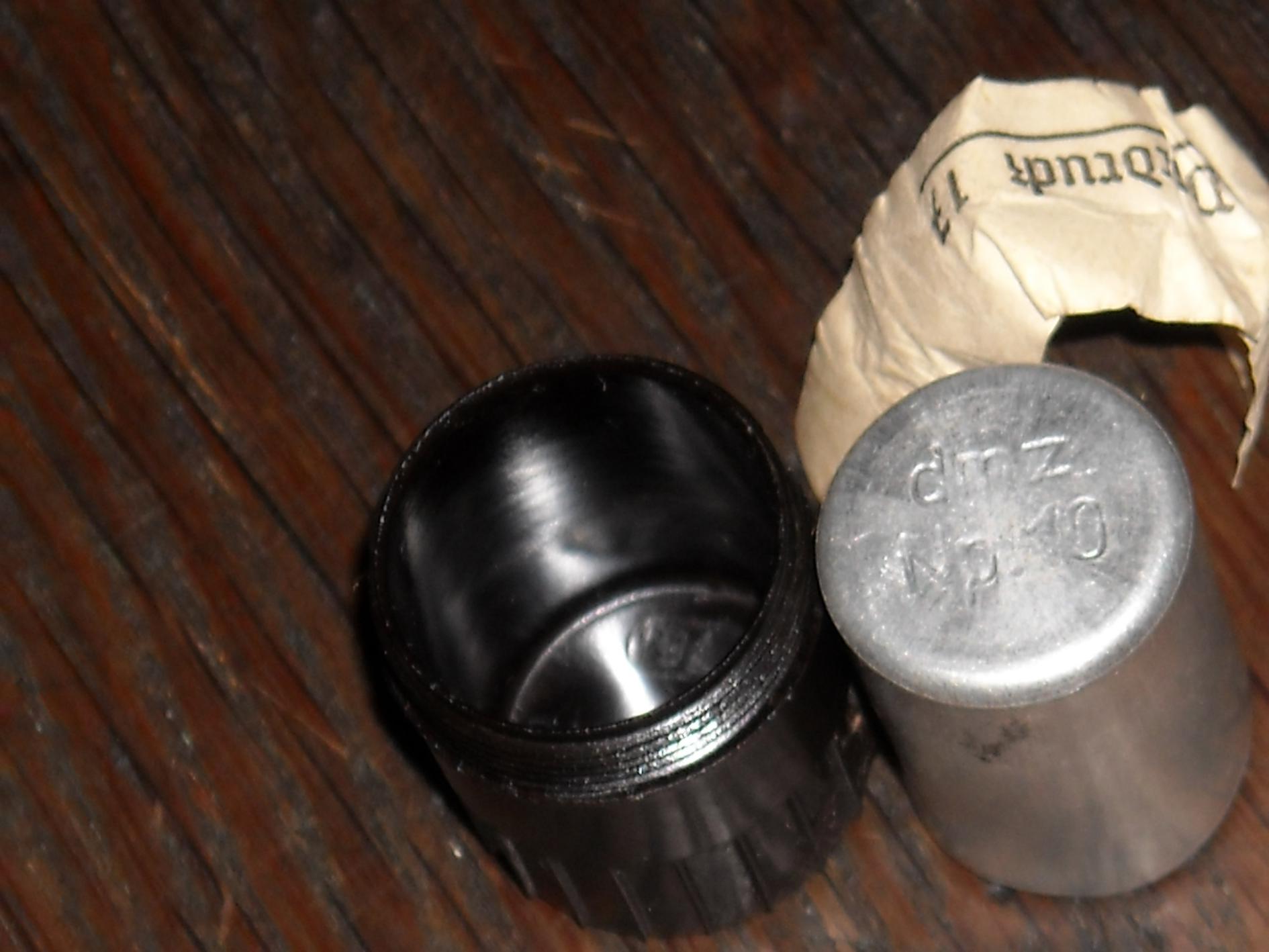

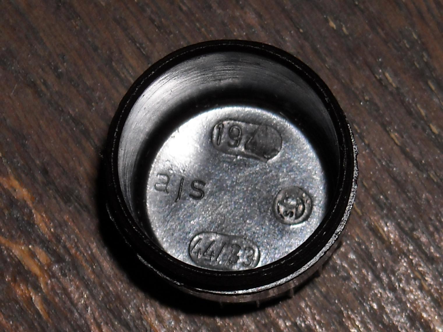

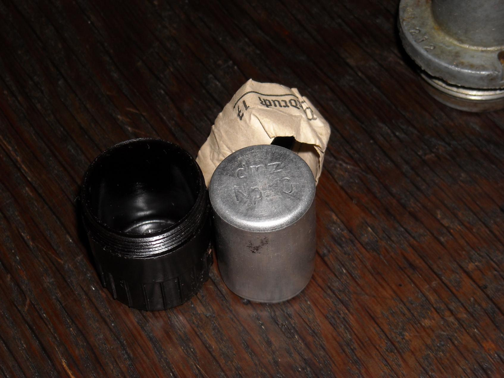

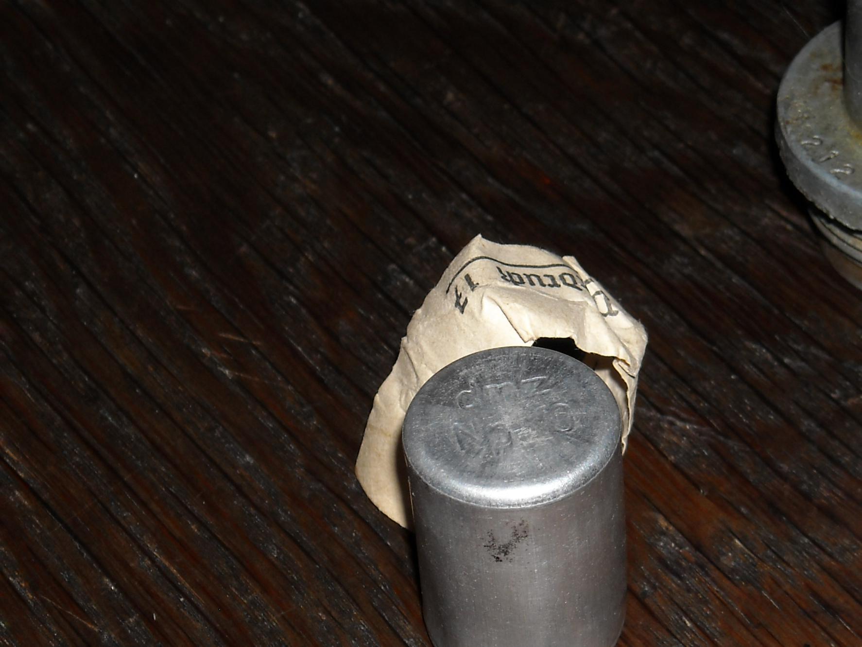

    Отличная работа ,очень многое подчеркнул для себя(видел только 3-и разновидности взрывателя),единственно очень хотелось бы увидеть больше оригинальных фотографий бывшей миномётной мины именно(Frz) к сожелению не на одном форуме чёткий ответ мне не дают..,возможно я не могу правильно задать вопрос?) и "прибора отстрела"в оригинале с родным франц.взрывателем и вышибным патр.(побольше информации),уверен у Вас есть намного больше информации по этому вопросу....ПОДЕЛИТЕСЬ ПОЖАЛУЙСТА,,,,,,
    Возможно комрадов заинтересуют оригинальные клейма на стакане и "подстаканнике на взрывателе AZ 73,в хорошем состоянии есть только это-..,думаю не помешает ещё дать правильную маркировку на "тушках,для полноты ,и пару слов о кассетах и их доставки в док. фот........(стану в очередь за такой книжкой)

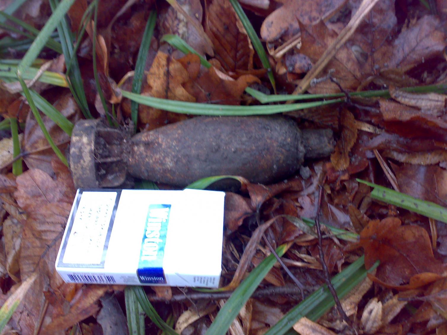

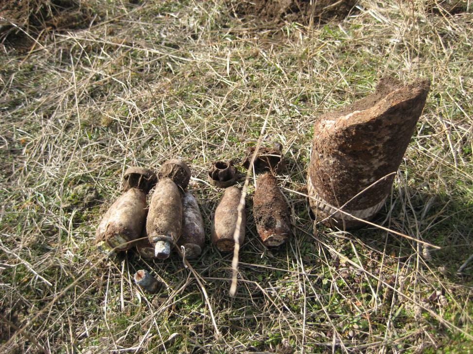

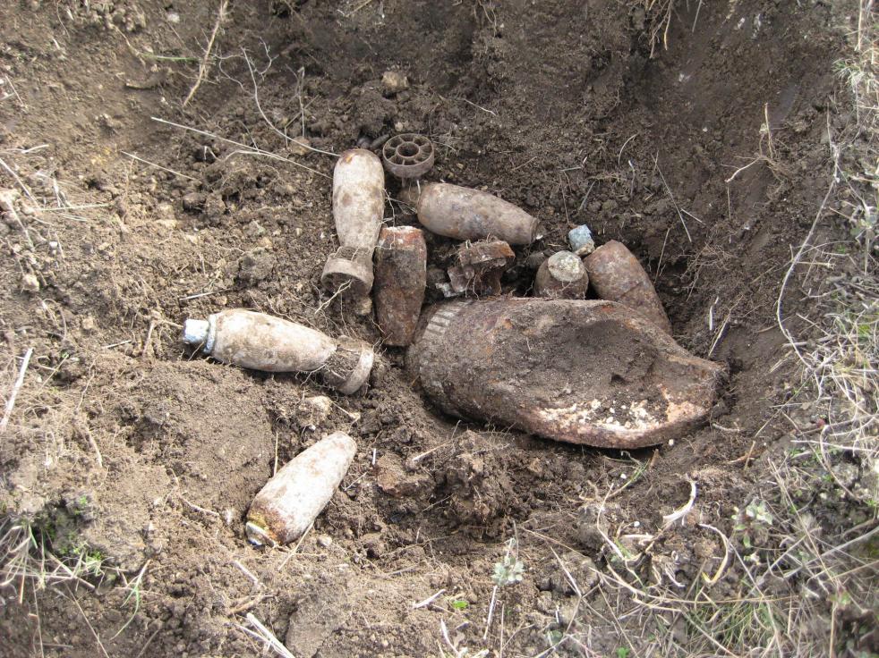

    я находил такие SD-1 в отличном состоянии и выставлял фотки в разделе "вопы"...

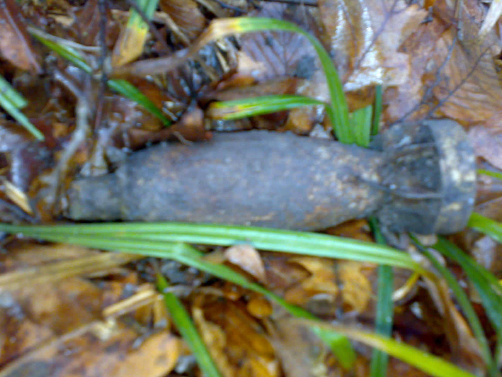

  16. 130
    130 Stabsgefreiter
    853
    Вчера тоже нашел такие штуки , похоже их был небольшой склад , но попавший туда снаряд все испортил ...

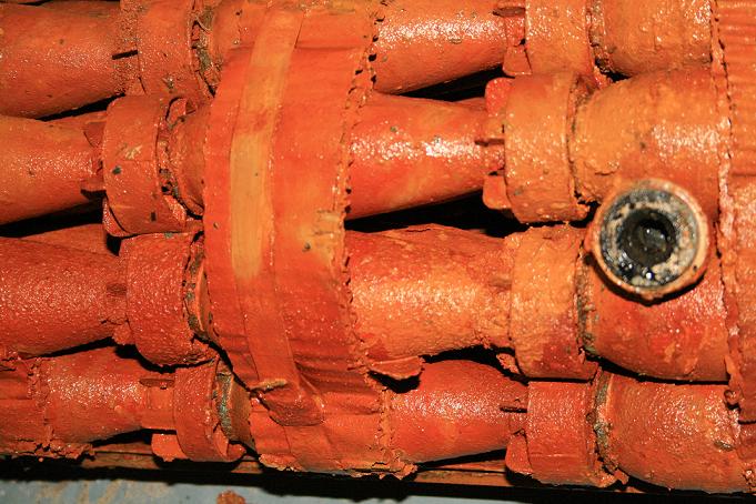

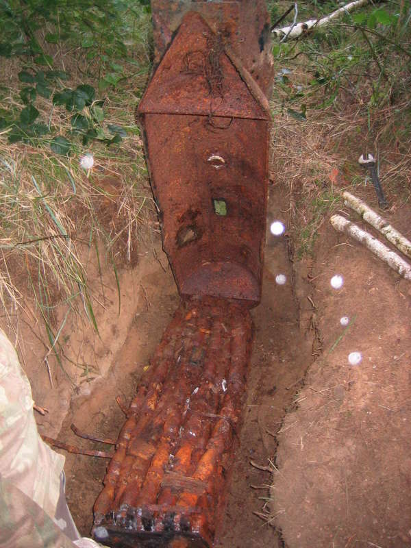

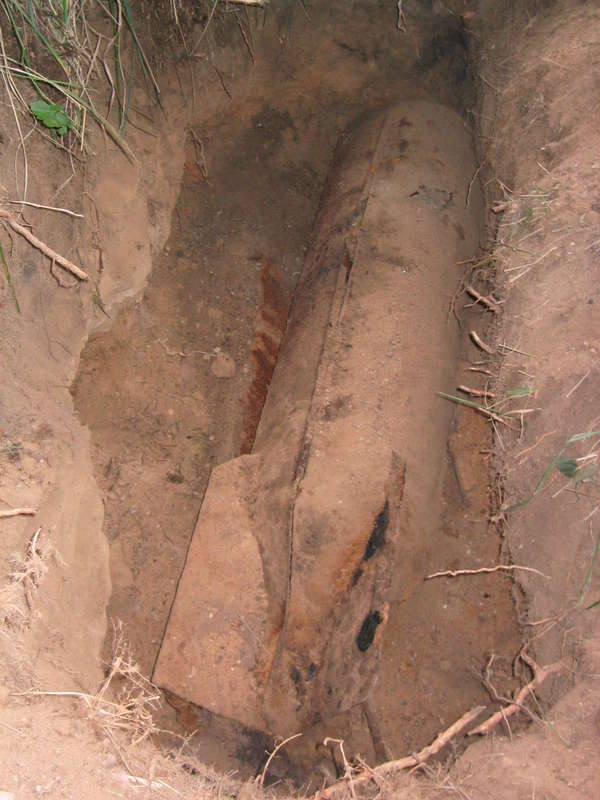

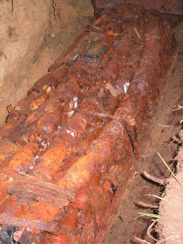

    Alex 2 Schütze

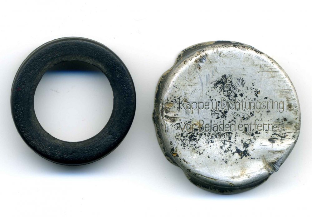

    Спасибо за фото разобранного взрывателя выше. Находил контейнеры АБ-70, по 50 шт СД1 в каждом. Немецкий аэродром под Мозырем. Готовы к подвеске. Наткнулись на штабель из 4х, дальше даже землю трогать не стали. Створки корыта стянуты шпилькой гайка на 19. Гайка закрыта крышкой с уплотнением, см надпись "Перед погрузкой крышку и уплотнение снять". Резали корыта ножовкой. Гайку трогать нельзя. в носу контейнера 10 шт в один ряд. Во втором отделении 40 штук "носом в зад" как колбаса. Крышка взрывателя СД 1 - цельный цинк. не алюминий. СМ характер окиси. Окраска лимонная, штампы ОТК на каждой бомбе зелёные чернила. 1942 год. Окраска контейнера зелёная снаружи, красная (типа сельхоз техники) внутри, красные полосы вдоль крыльев корыта. img047.jpg
