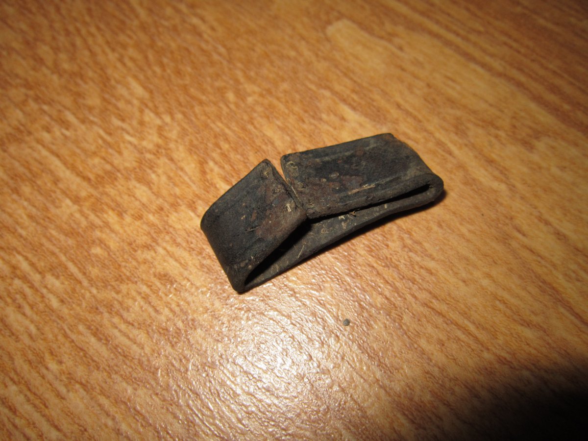

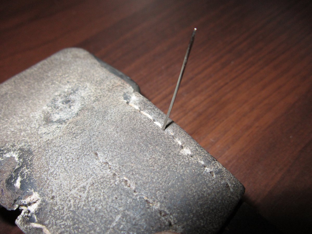

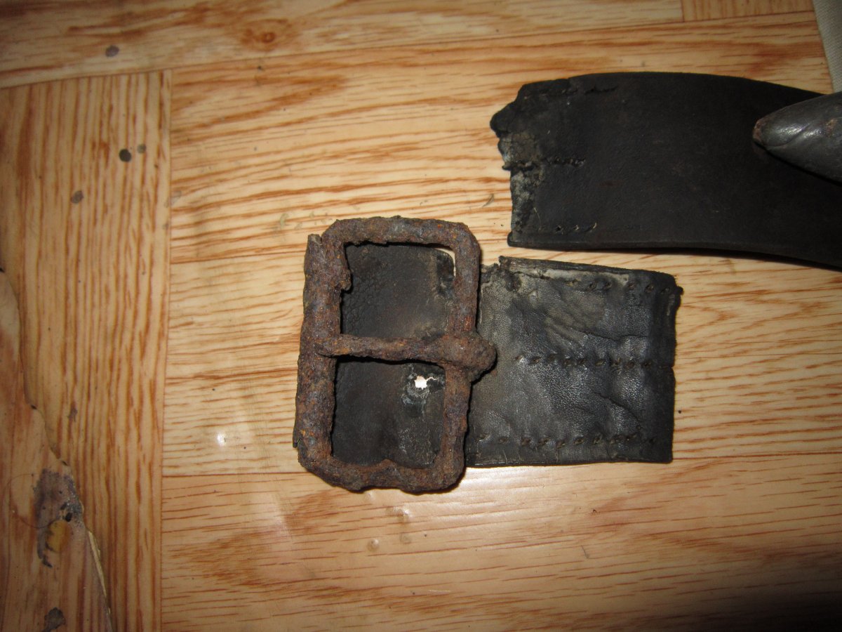

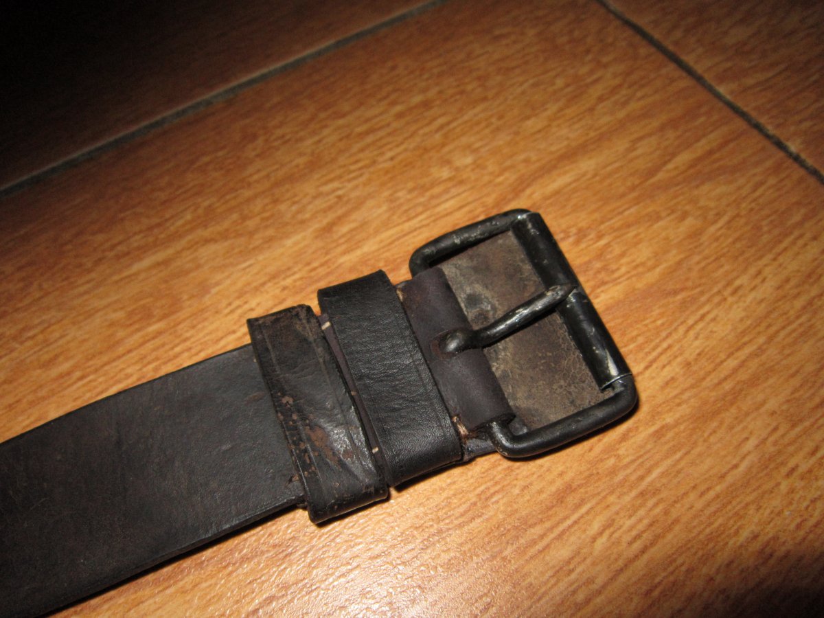

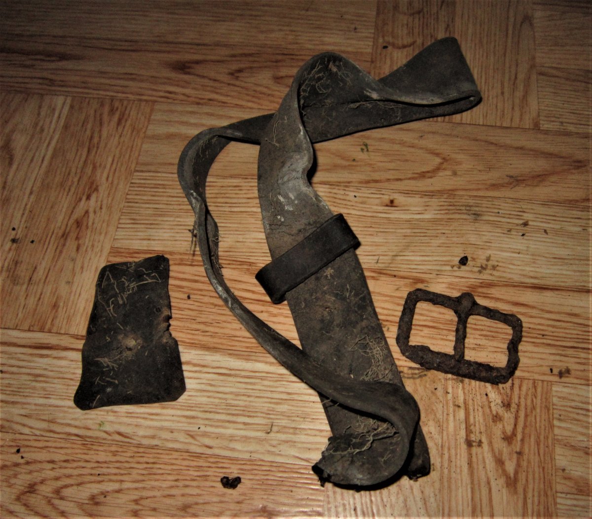

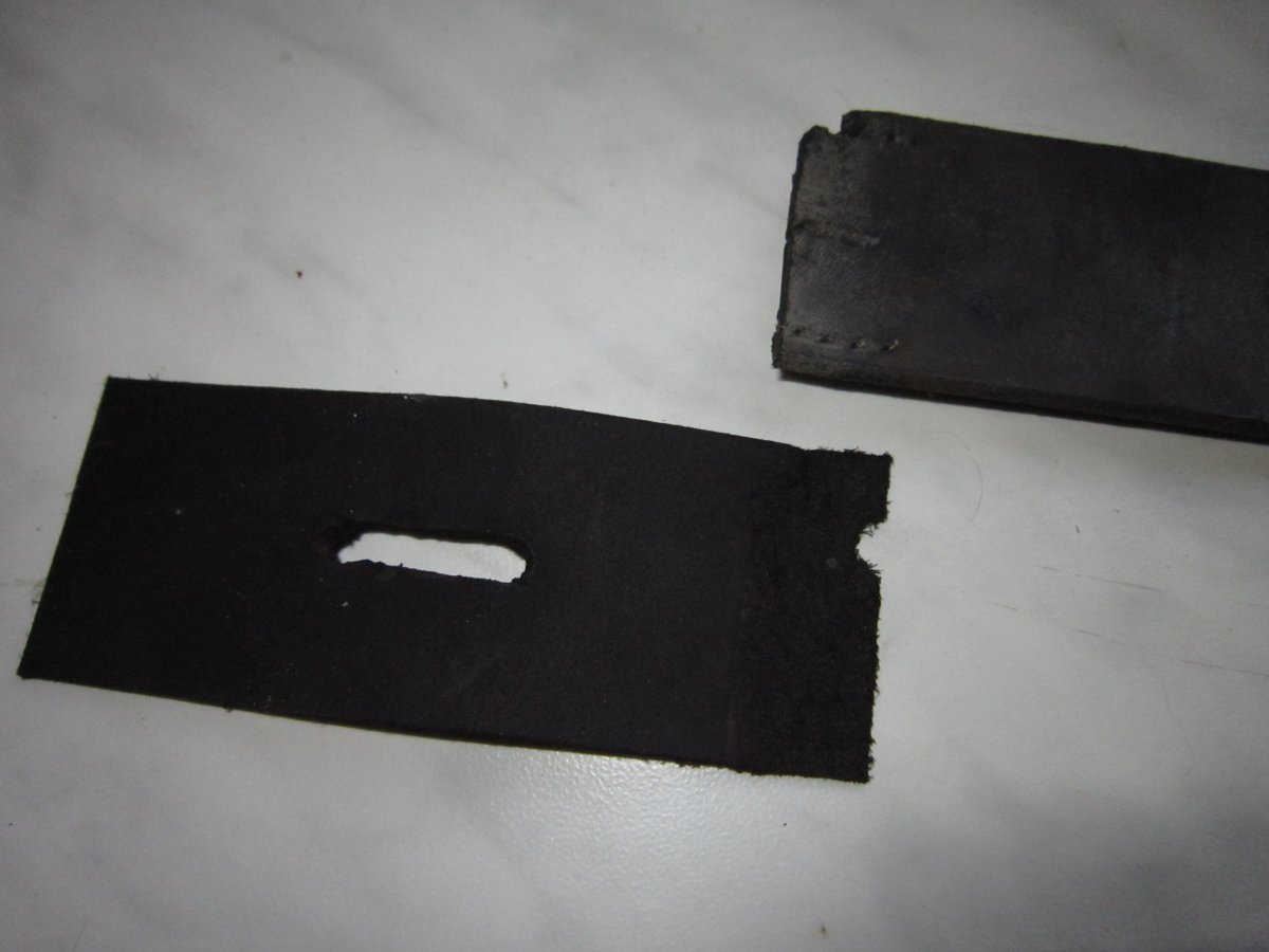

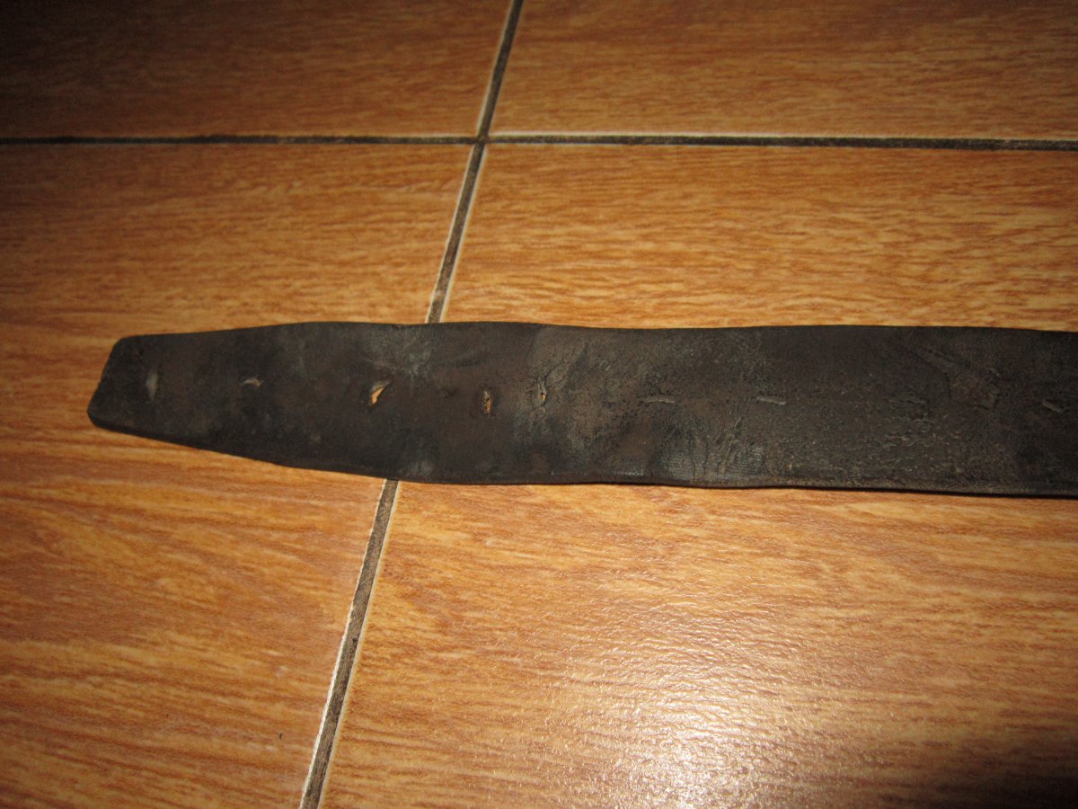

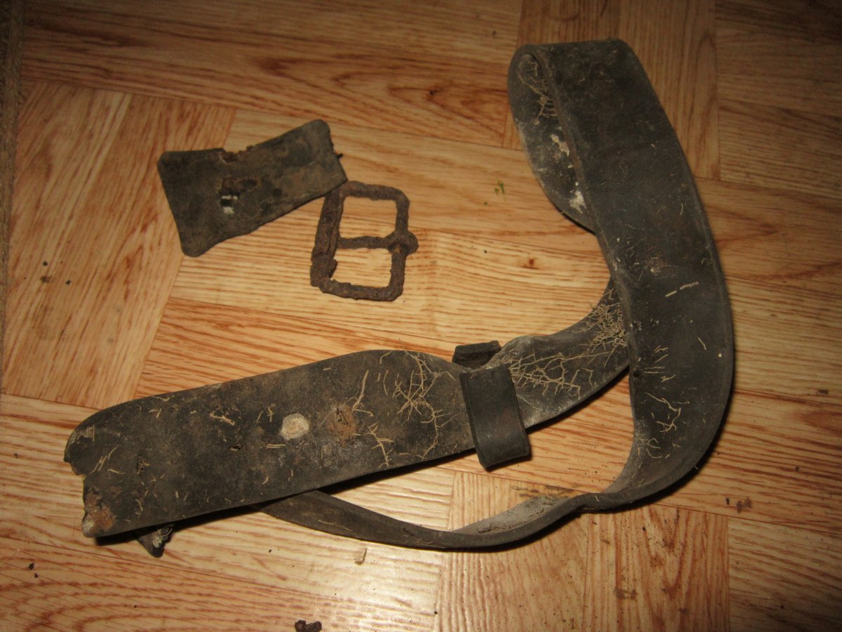

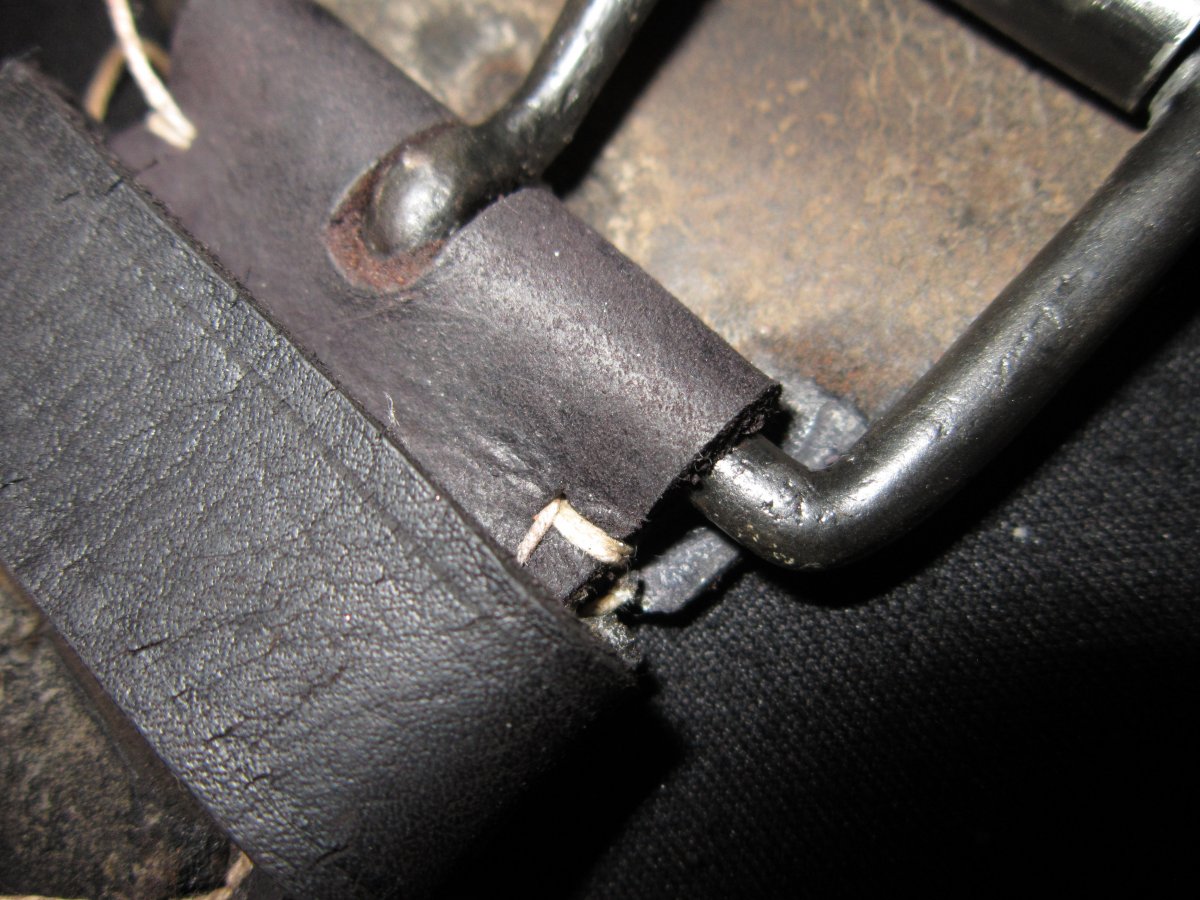

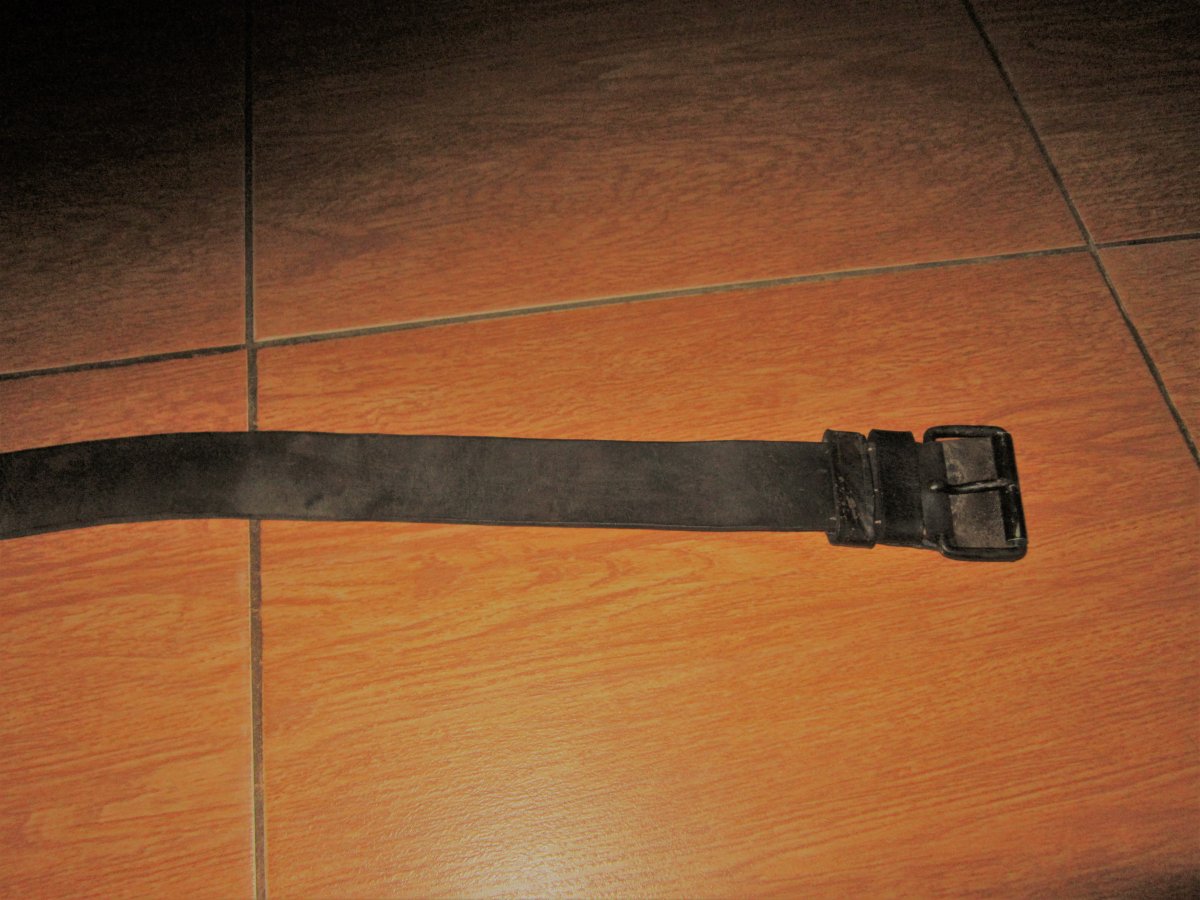

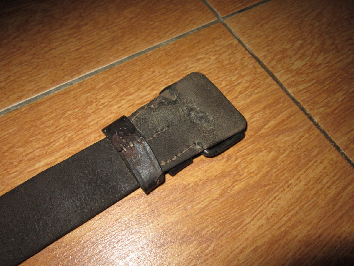

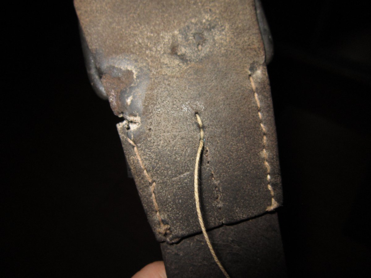

    Всем доброго дня! Создал тему по реставрационно-восстановительным работам связанным с копаными австро-венгерскими предметами. Начну с ремня.

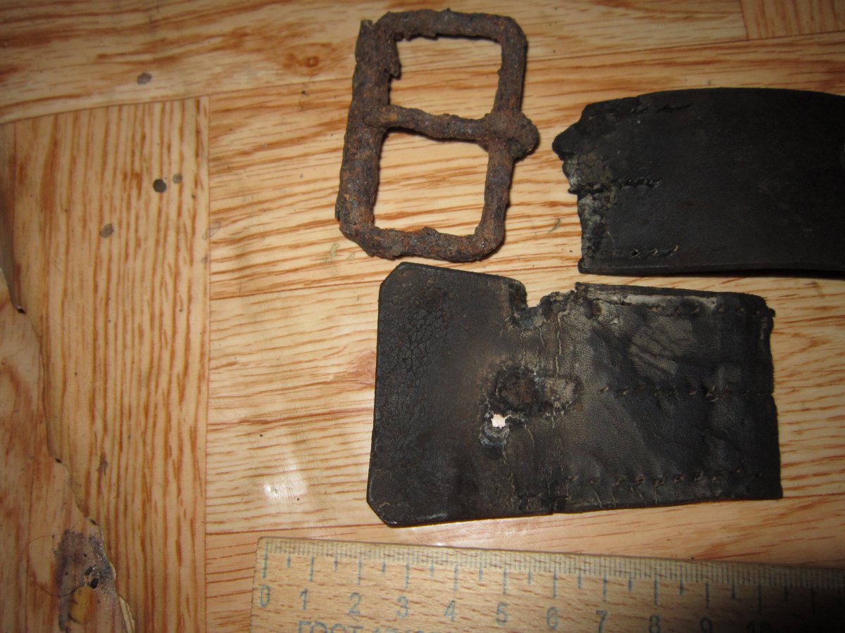

    Ремни этой модели " кавалерийский поясной ремень обр.1899г." в отличии от "пехотного поясного ремня образца 1888 г." (с латунной пряжкой), кавалерийский ремень застегивался не на штампованную из латуни пряжку с изображением герба Австрийской империи или Венгерского королевства, а на простую рамочную пряжку (стальную) с одним шпеньком.
    Во время реформы обмундирования и экипировки пеших частей, проведенной 17 мая 1915 г. и призванной упростить их, а значит снизить расходы на их изготовление, всей пехоте дали кавалерийские ремни (естественно без ремешка для пристегивания карабина). Еще одними несущественными изменениями были уменьшение размера язычка, подложенного под пряжку, и то, что пряжка пришивалась к ремню при помощи загиба внутрь, а не наружу.
    На подпряжечном языке даже обнаружились две буквы АТ - инициалы или оттиск производителя.

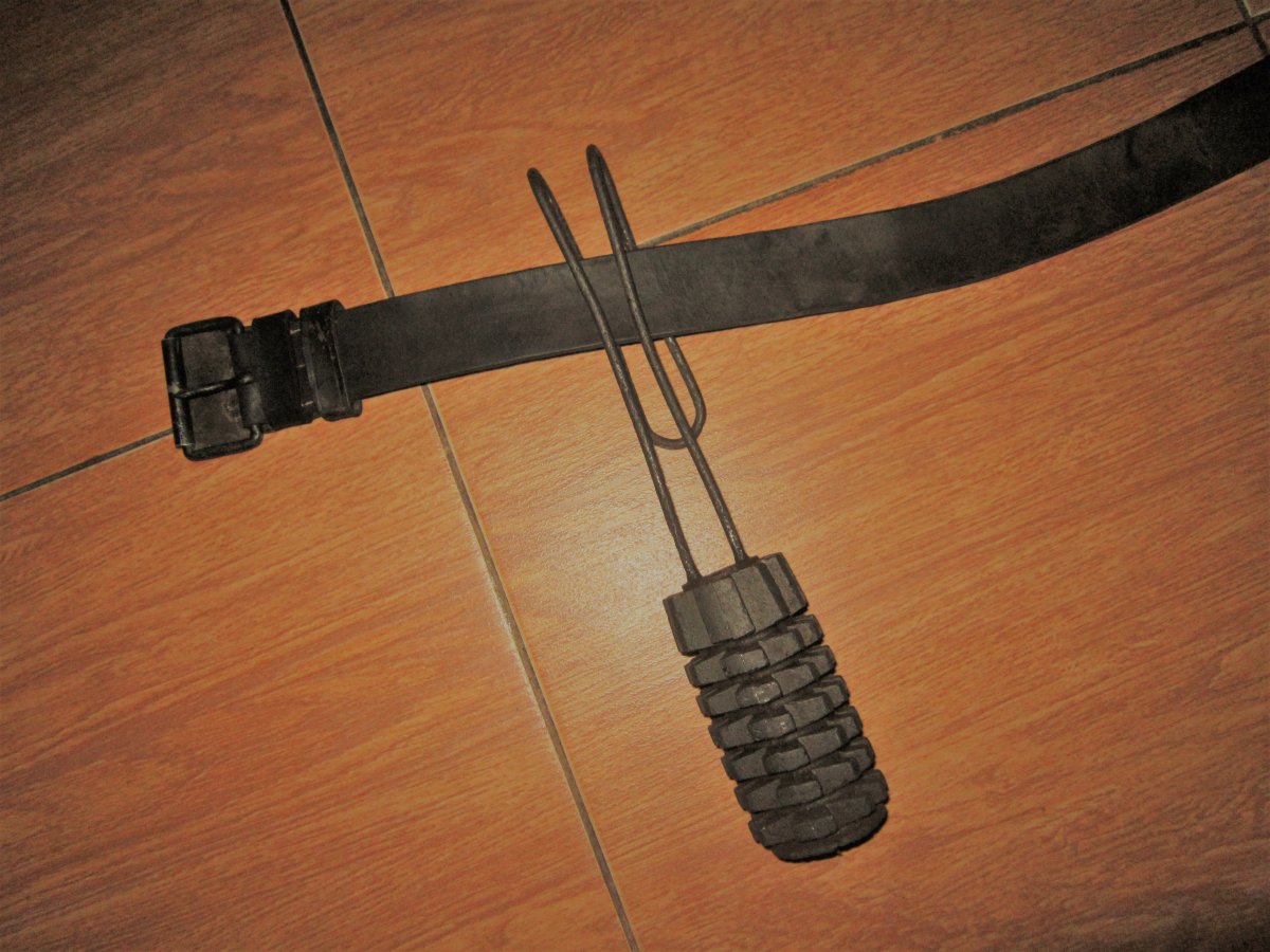

  2. Рихард
    Рихард Oberstleutnant
    5.263
    Одесса, Украина

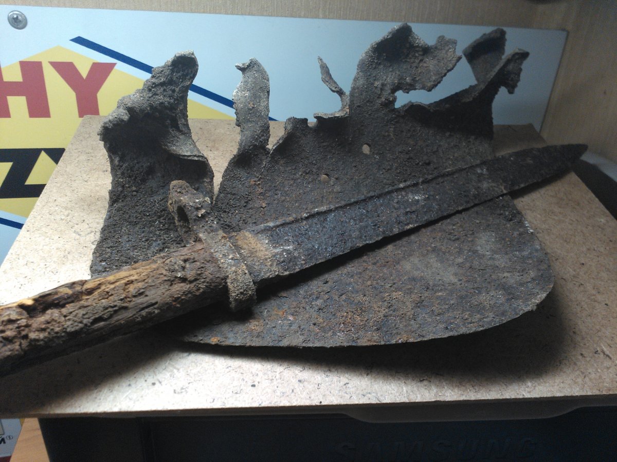

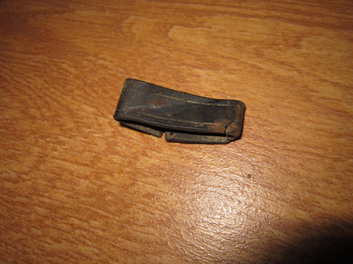

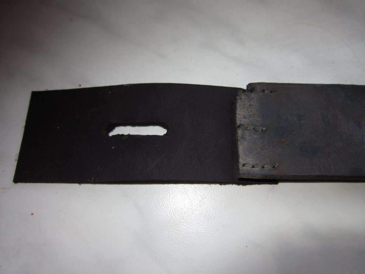

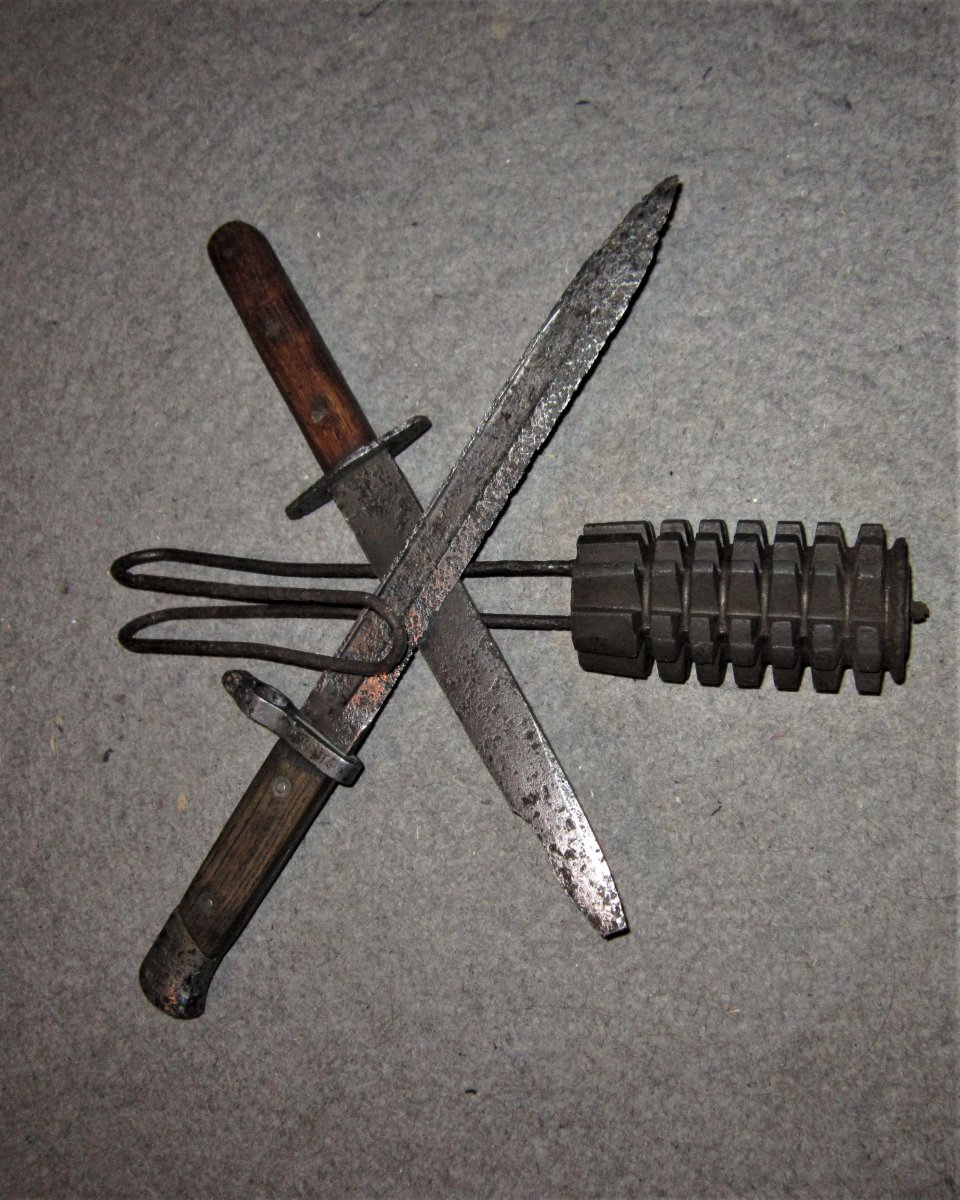

    По возможности в планах - навесить на ремень все что могло на нем висеть у австрийского штурмовика в 1917-18гг. - траншейный нож, штык, саперная лопата и др.
    Состояние предмета пролежавшего 100 лет в карпатской земле было плачевно - в общем спас все что можно было спасти.
    PURGEH, 1Schütze1, Shtirlitc та 9 іншим подобається це.
  3. Рихард
    5.263
    Одесса, Украина

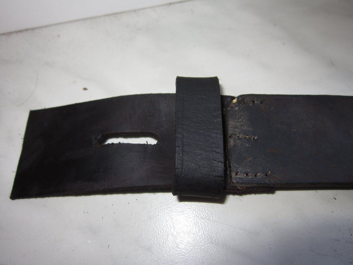

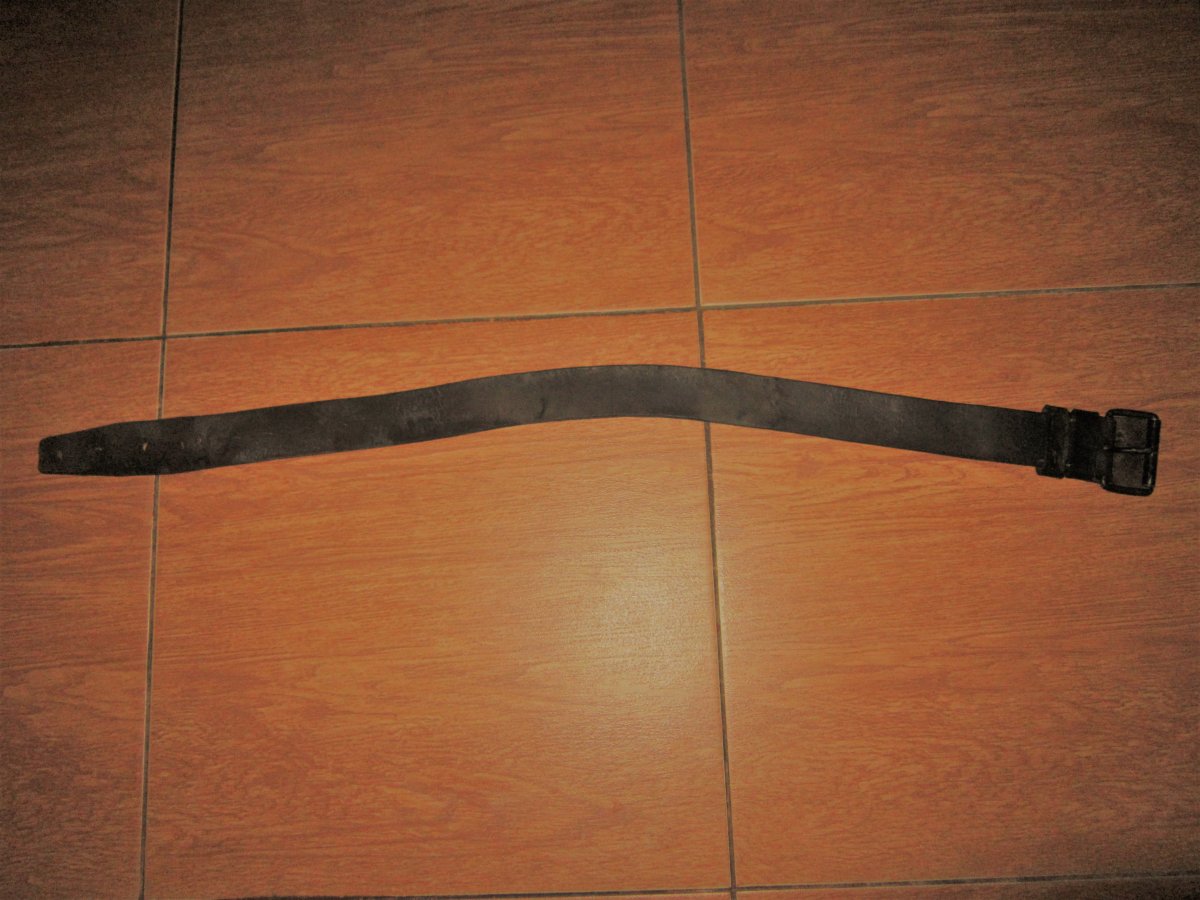

    Закономерный результат ремень конечно "похудел" сантиметров на 40-50, но концепцию я сохранил, ну и первая висюлька на "штурмовую тему":smile_14:.
    Shtirlitc, Oprishok, Моби_002 та 11 іншим подобається це.

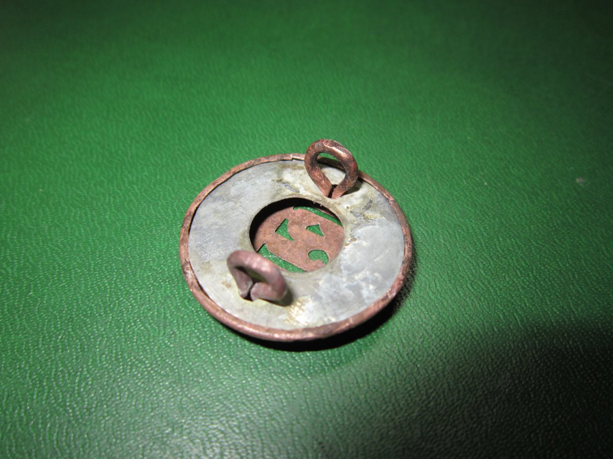

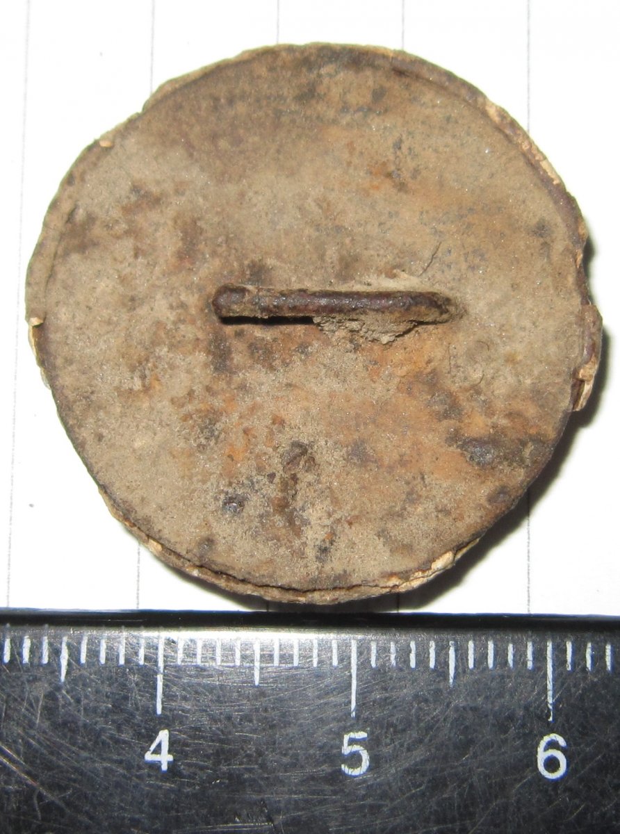

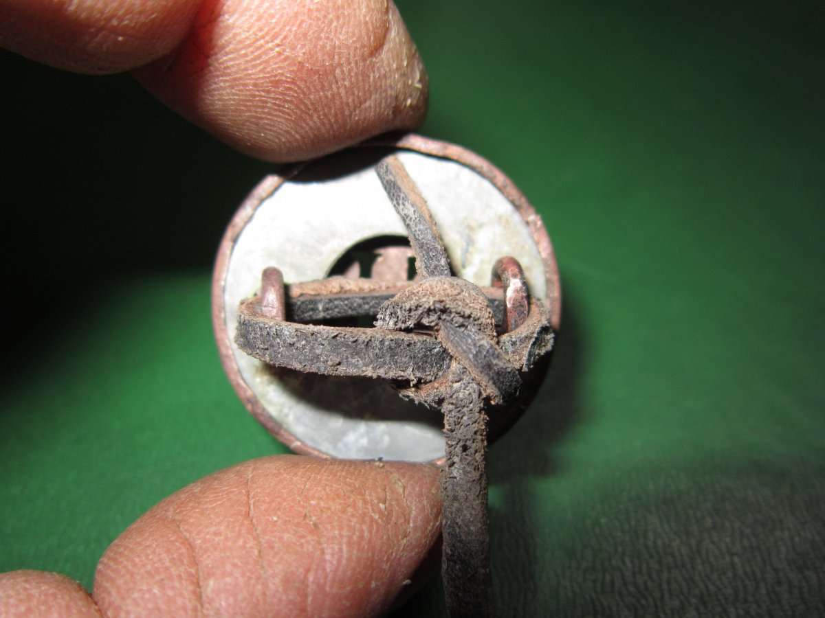

    В тему - " анатомическое вскрытие" австро-венгерской кокарды для полевого кепи нижних чинов и унтер-офицеров. Кокарда отлично сохранилась, это подарок моего друга из Коломыи.
    Данная модель кокарды производилась уже в режиме военной экономии с 1915 по 1917 г., и заменила латунную неокрашенную с которой апвстро-венгерские солдаты вступили в войну.
    Изготовлена кокарда из т.н. Кригсметалла (нем. "военный металл") - цинкового сплава, основа жестяная с проволочными усами, прокладка - прессованный неокрашенный картон. Кокарда, как и большинство предметов снаряжения в середине войны, была окрашена в защитный цвет - до 1915-го преимущественно в «щучье-серый» (hehtgrau), и после преимущественно в разные вариации "полевого серого" (feldgrau). Остатки "полевого серого" заметны по периметру кокарды.
    Вид кокарды до разборки.
    PURGEH, Oprishok, StudenT() та 6 іншим подобається це.
  5. Рихард
    5.263
    Одесса, Украина
    А вот в разборе.

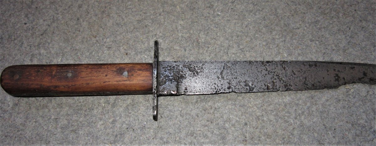

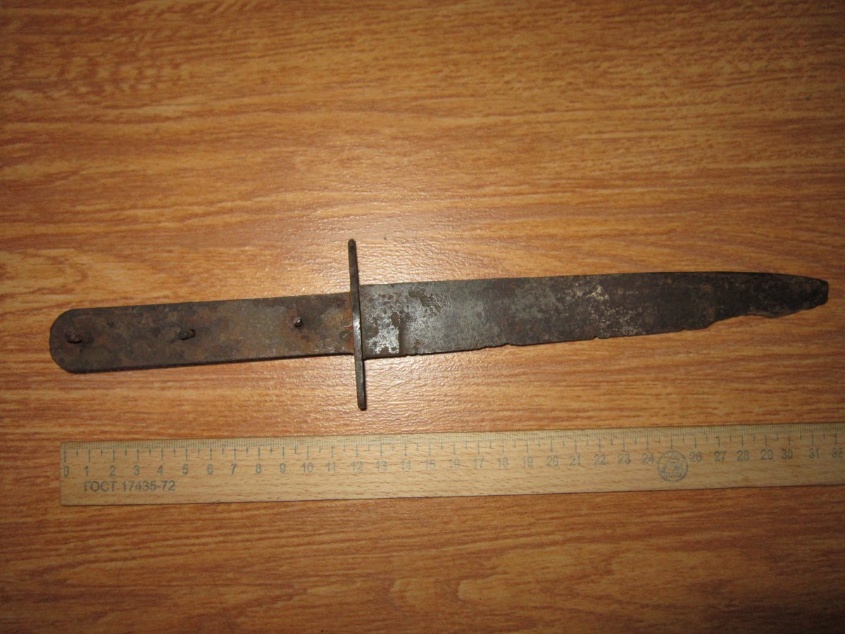

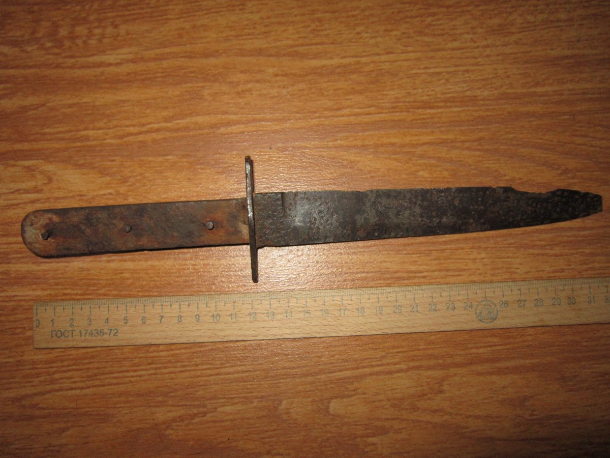

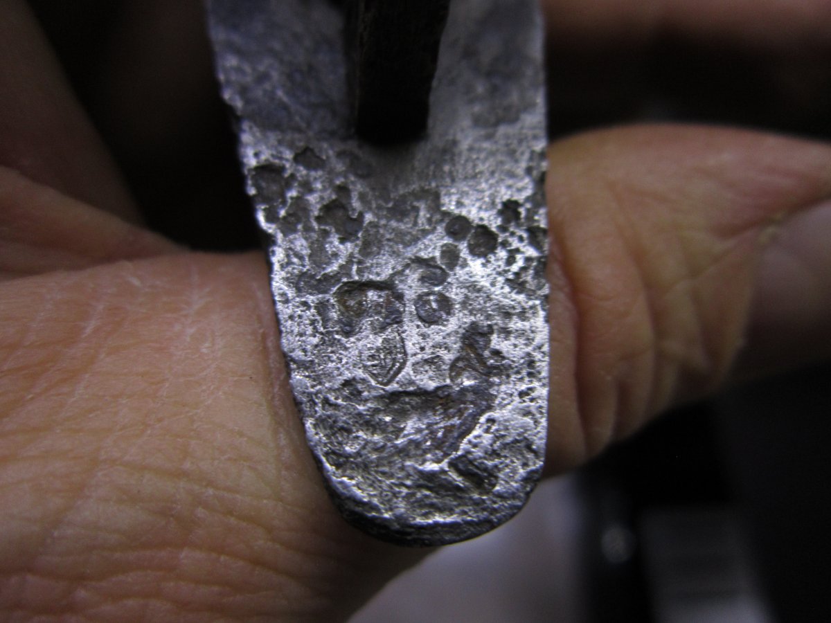

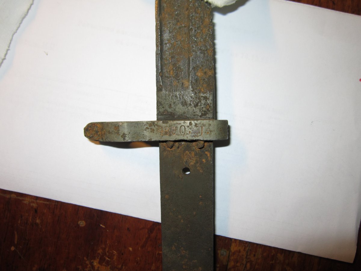

    Sturmesser M17 или попросту "штурмовой нож М17". Ко мне попал после электролиза - но степень очистки меня не удовлетворила....хотелось "вытянуть" хоть какие то клейма или хотя бы их остатки. Прокислотил в лимонной к-те. На гарде удалось "вынуть" венгерское клеймо военной приёмки:D.
    Данный экземпляр был произведен “Komporday Hugo Stósz” - это стало ясно и без логотипа производителя - этот производитель отошёл от классической формы гарды и потому его изделия хорошо различимы даже издали. Примастырил накладки - вроде получилось аутентично.
    Таким приехал ко мне.
    Komplekt, PURGEH, Oprishok та 11 іншим подобається це.
  7. Рихард
    5.263
    Одесса, Украина
    Вот на выходе. Хорошо заметен оттиск в виде венгерского герба на гарде.
    Oprishok, Andrej.An86, StudenT() та 11 іншим подобається це.

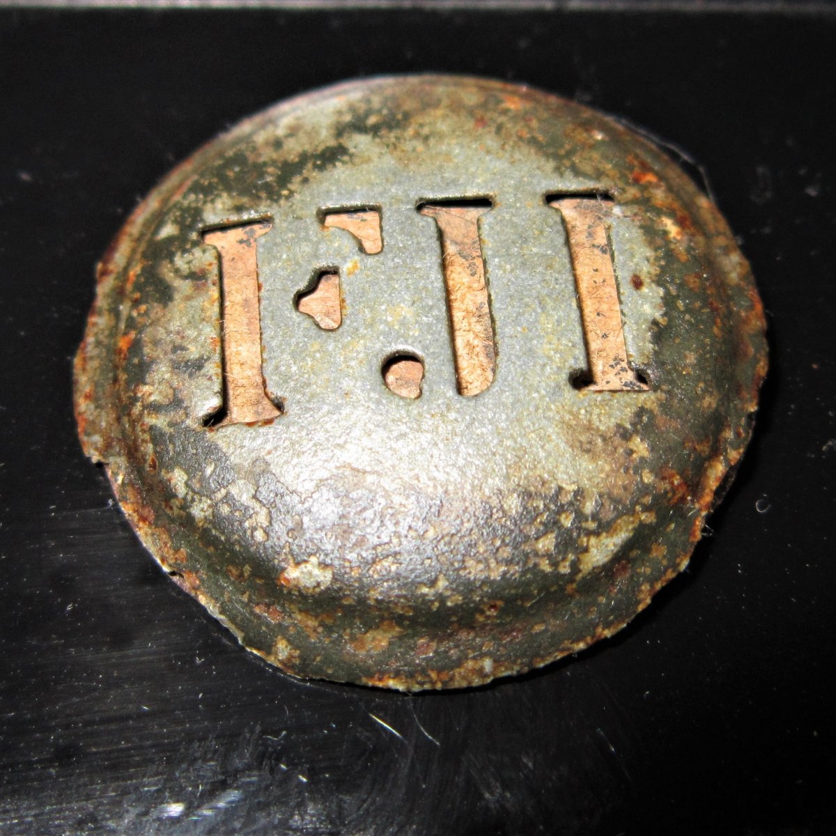

  8. Рихард
    5.263
    Одесса, Украина

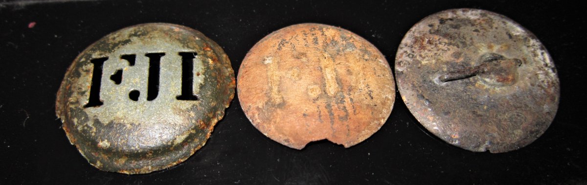

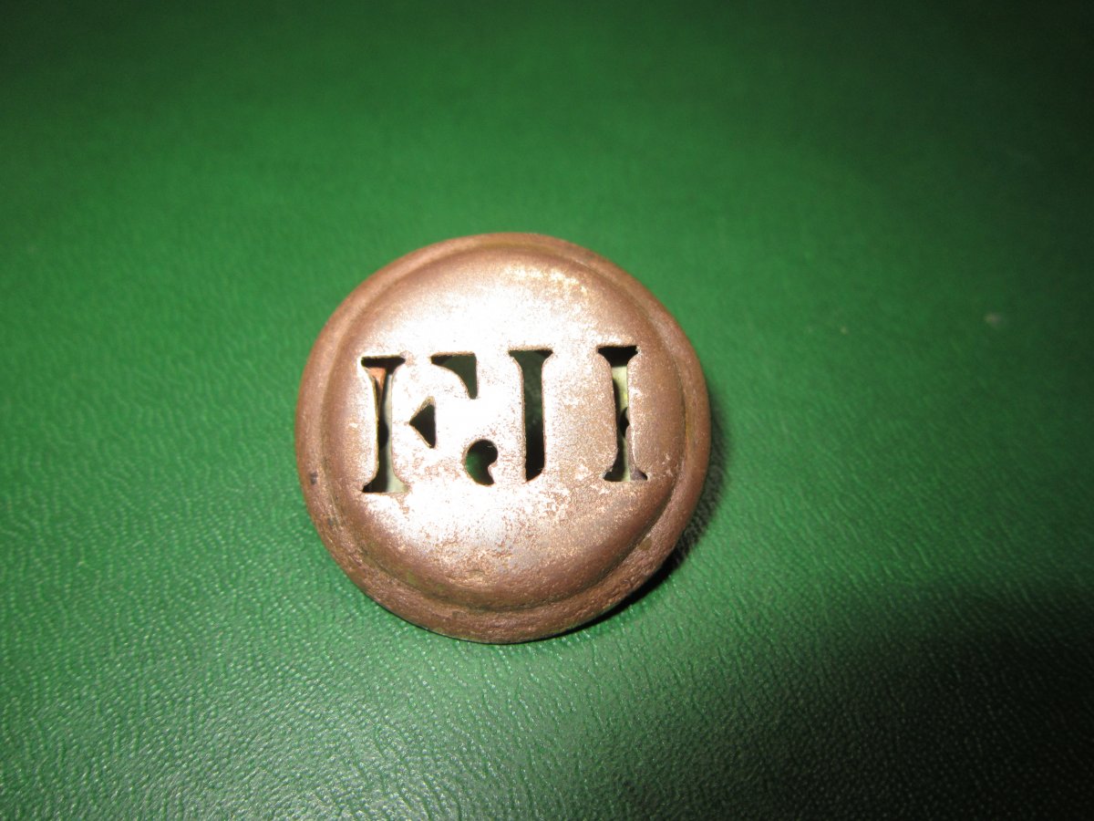

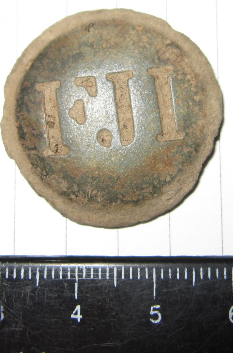

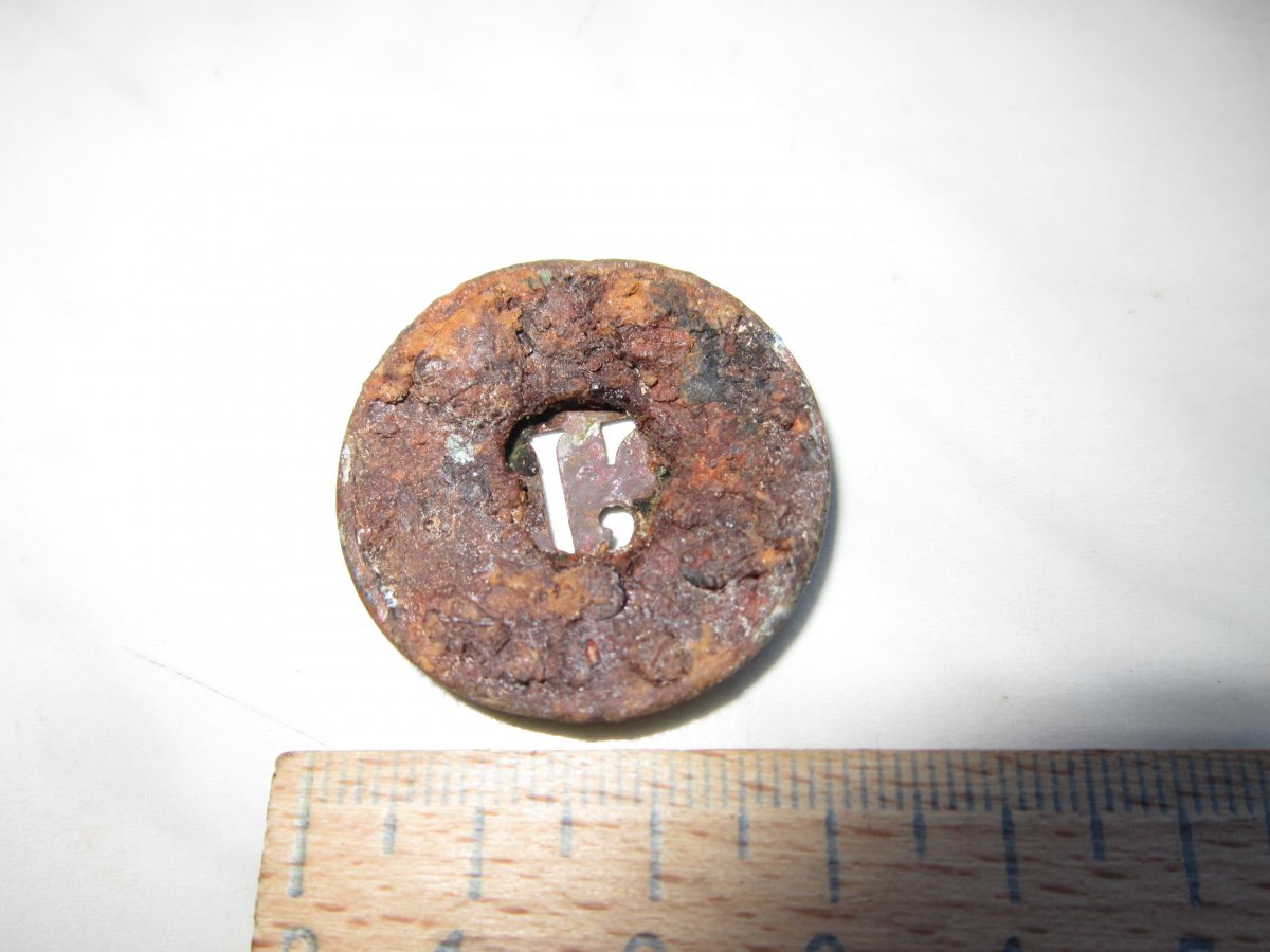

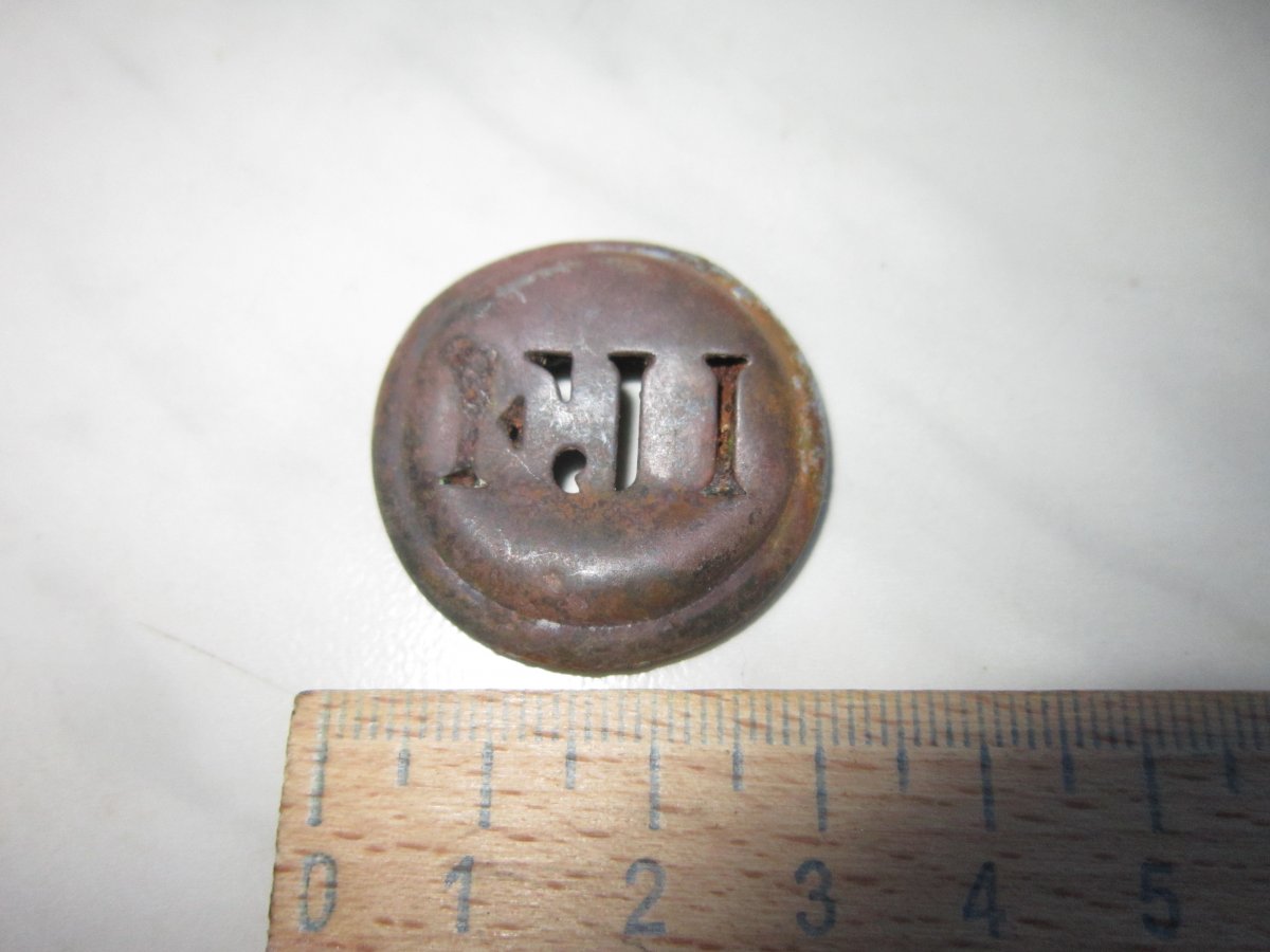

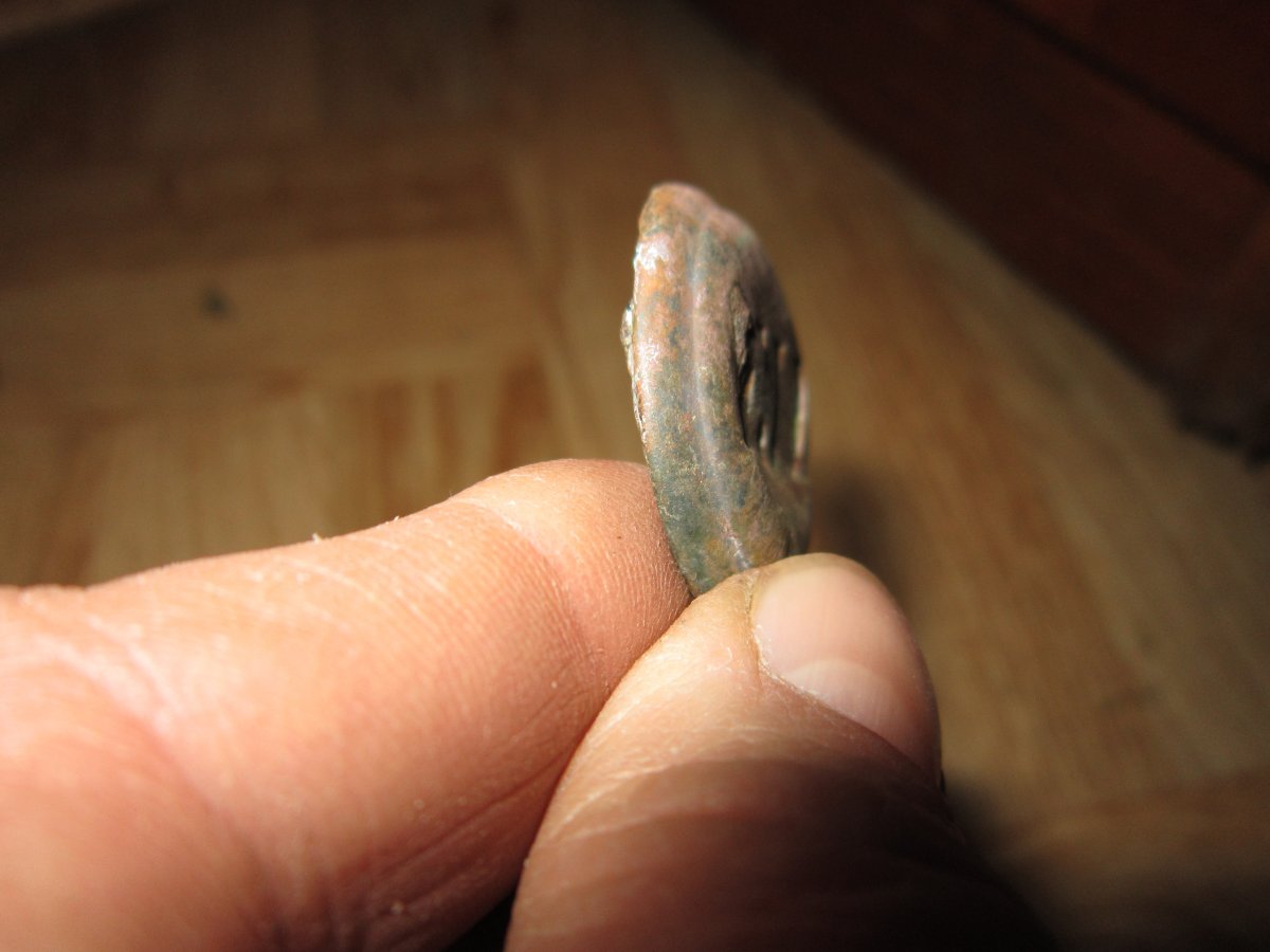

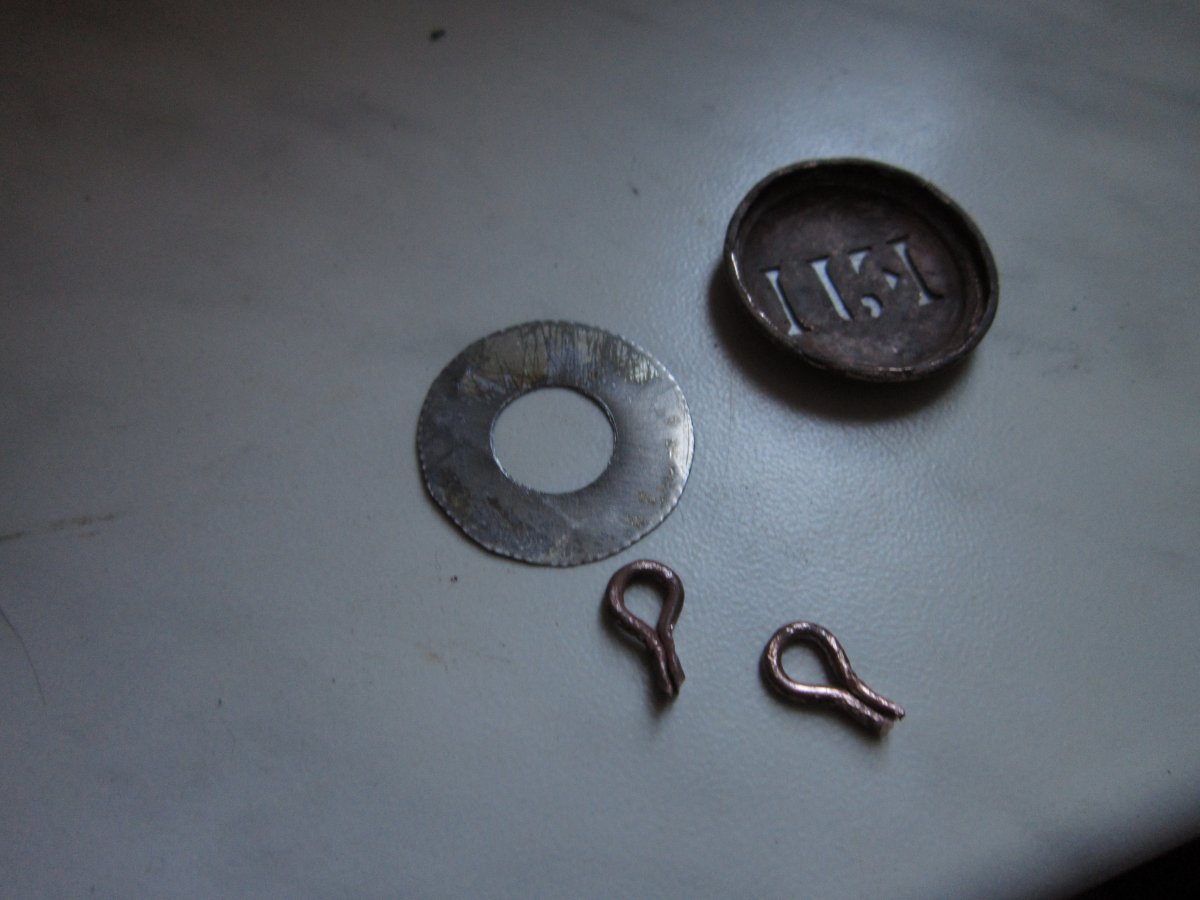

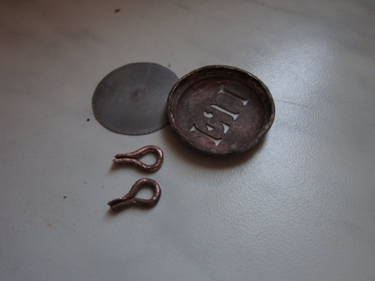

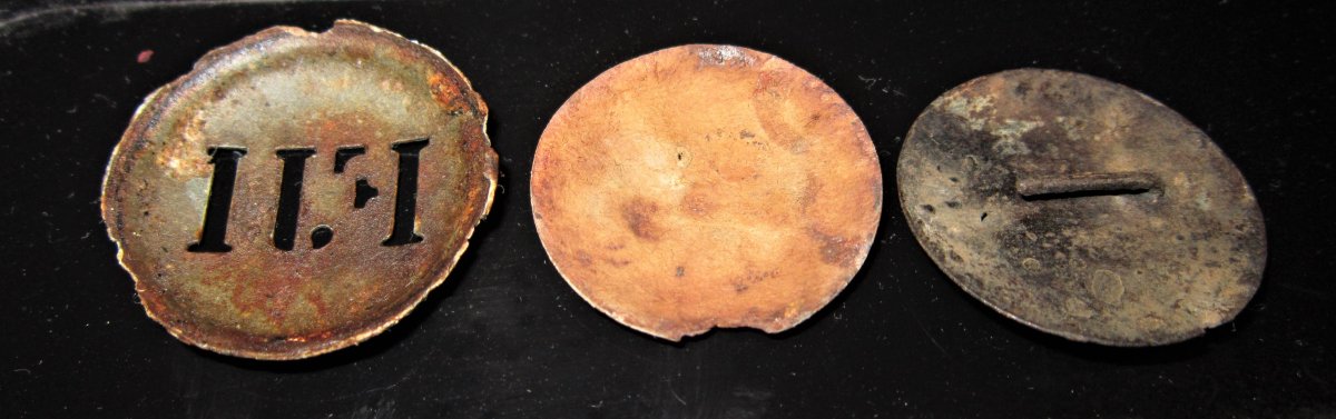

    Сегодня "оживил" латунную кокарду FJI .
    PURGEH, Oprishok, StudenT() та 4 іншим подобається це.
  9. Рихард
    5.263
    Одесса, Украина

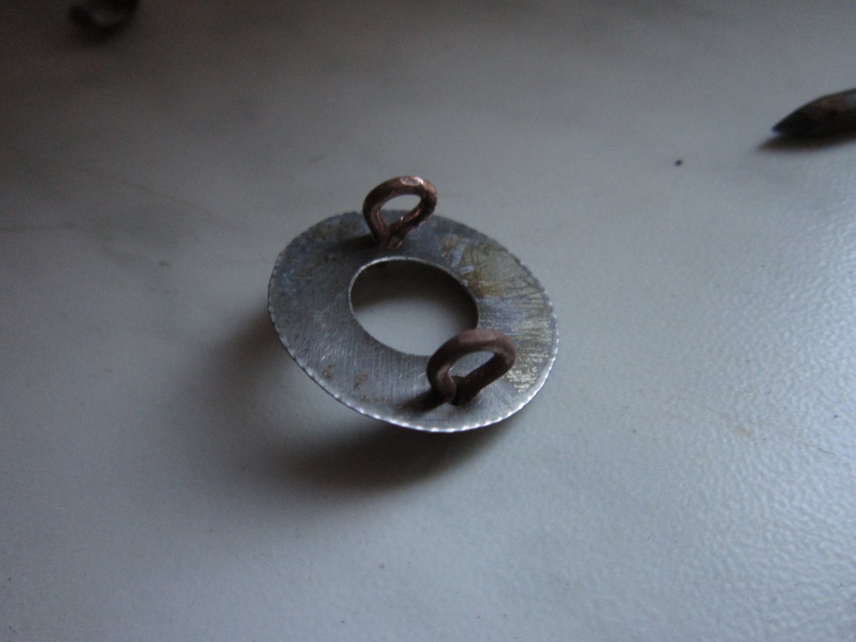

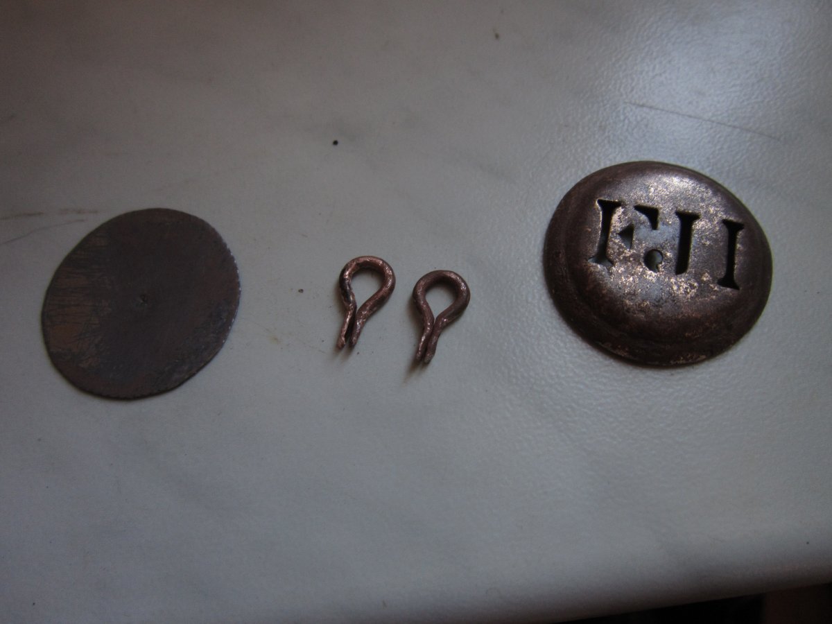

    В процессе.
    PURGEH, Oprishok, Andrej.An86 та 8 іншим подобається це.
  10. Рихард
    5.263
    Одесса, Украина
    Результат.
    PURGEH, Oprishok, Andrej.An86 та 11 іншим подобається це.

  12. 663
    663 ✠ Moderator
    17
    7.598
    Україна.
    Хороший ремонт. В середині вставка не повинна бути ?.
    StudenT(), alex-kv, Alter Mann та ще 1-му подобається це.
  13. Рихард
    5.263
    Одесса, Украина
    Этот вопрос и меня беспокоил - перерыл все что мог найти по этгму поводу...но похоже что - нет. Разбирая ржавчину на своей также никаких “инородных” артефактов не обнаружил.

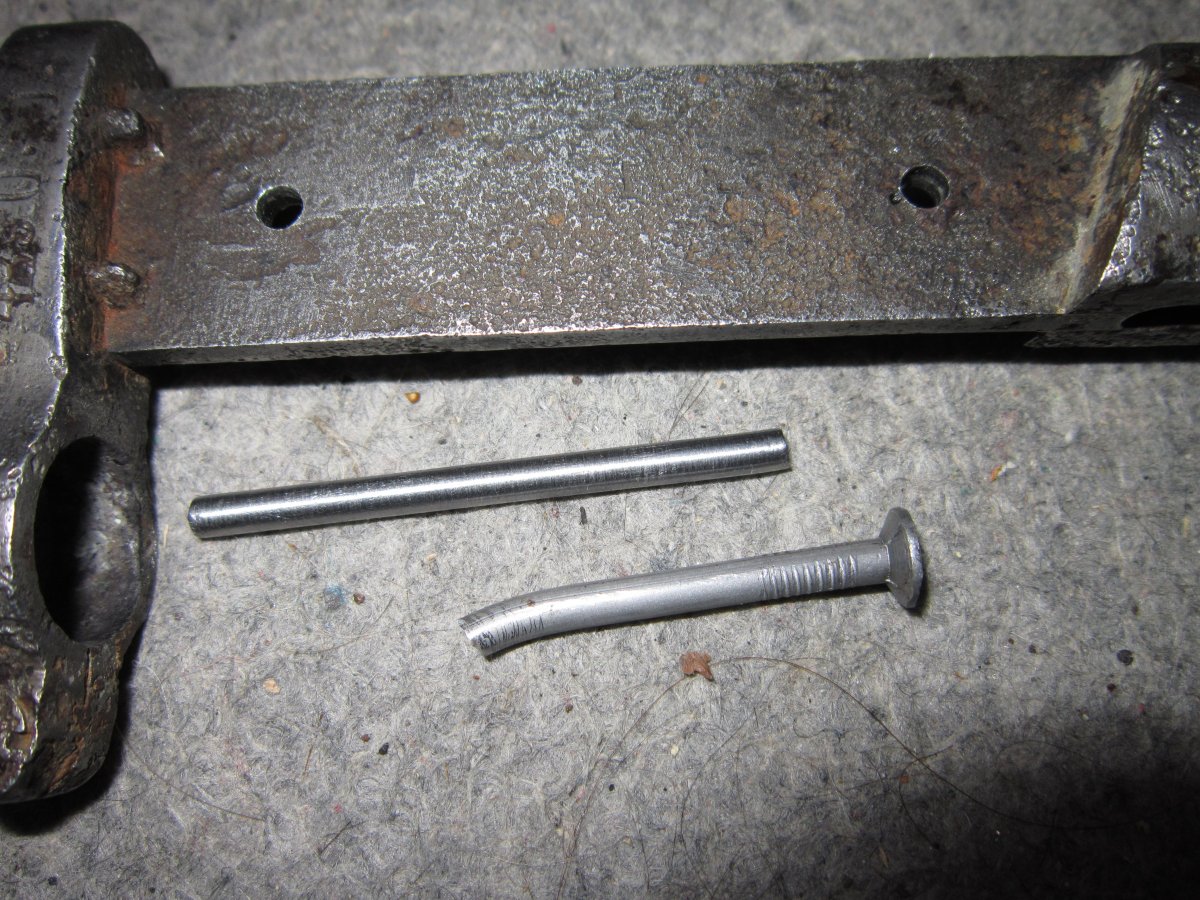

  14. Рихард
    5.263
    Одесса, Украина

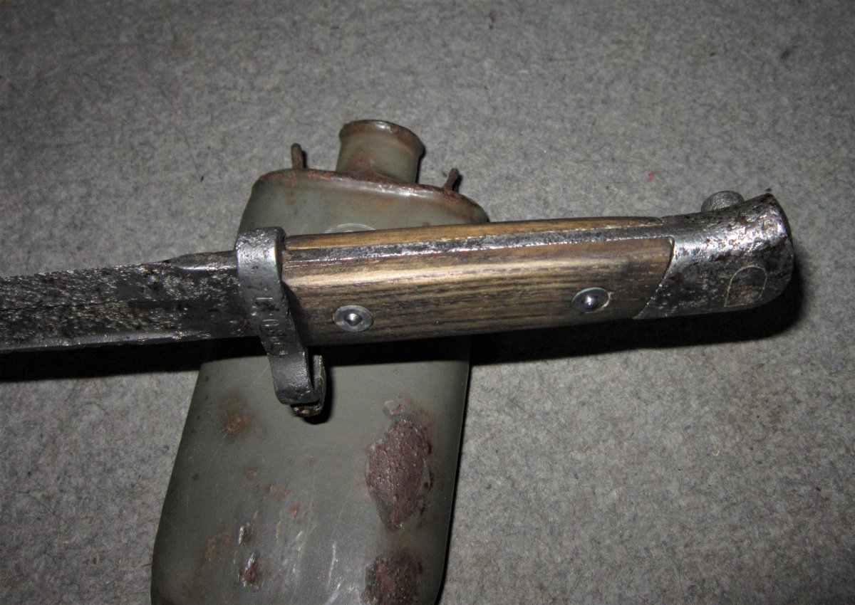

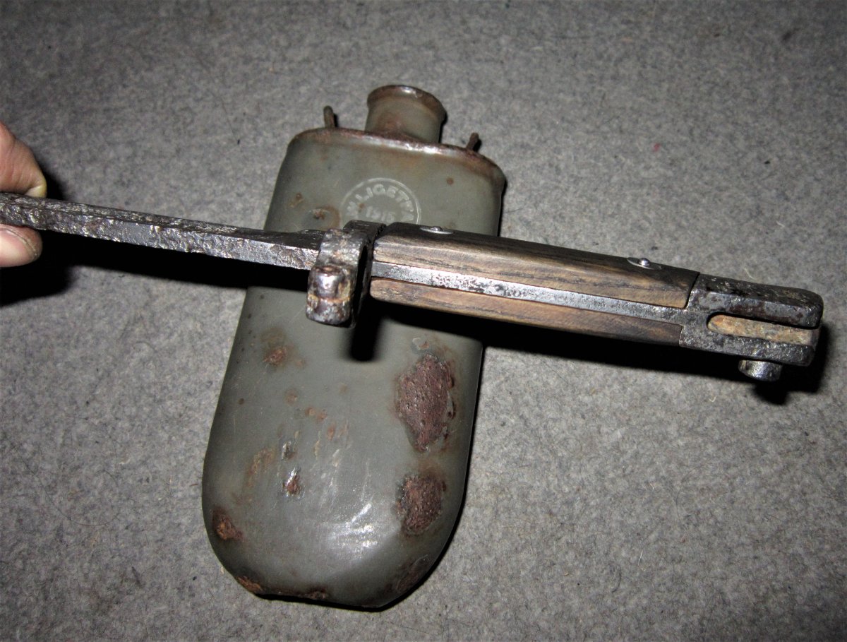

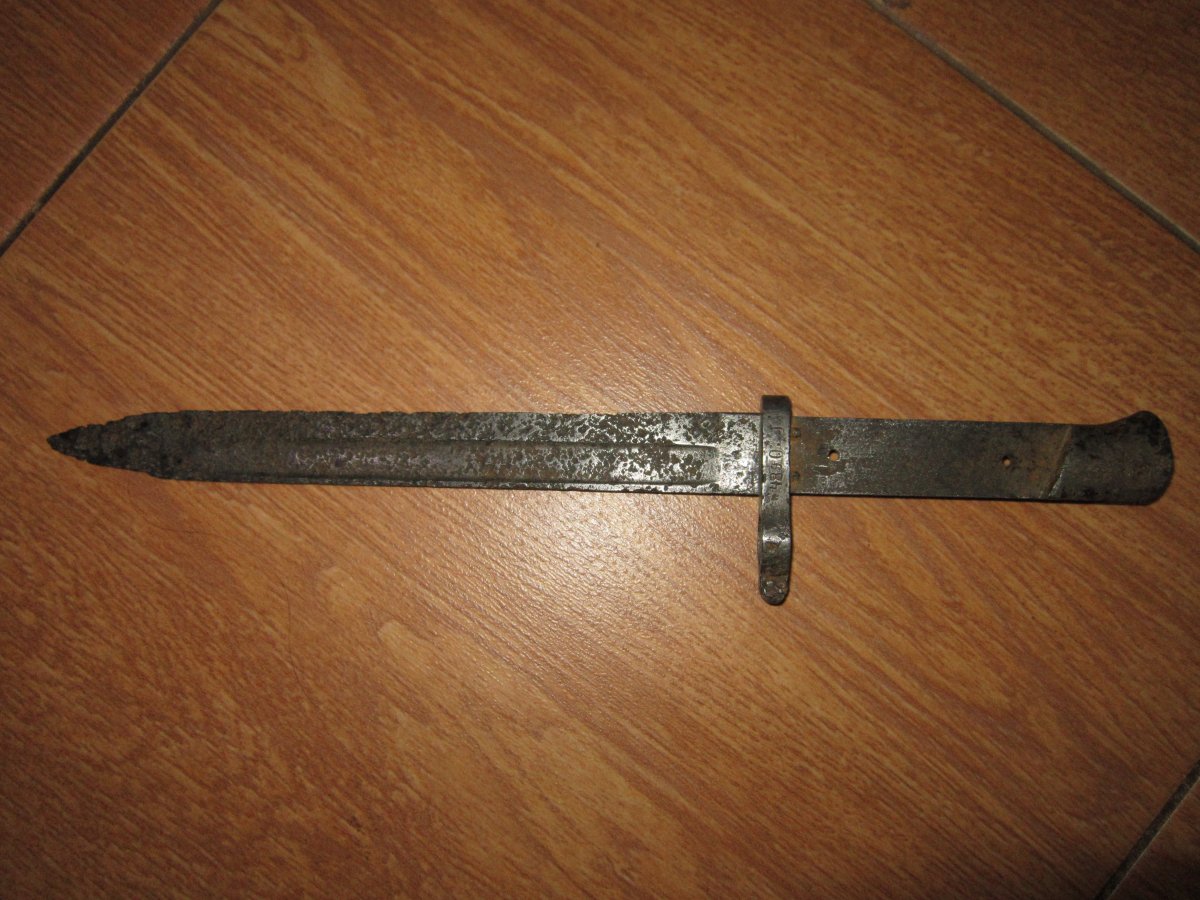

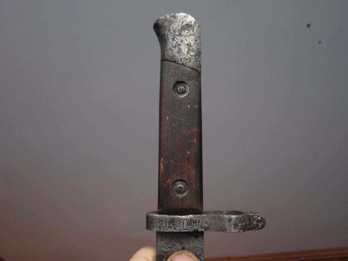

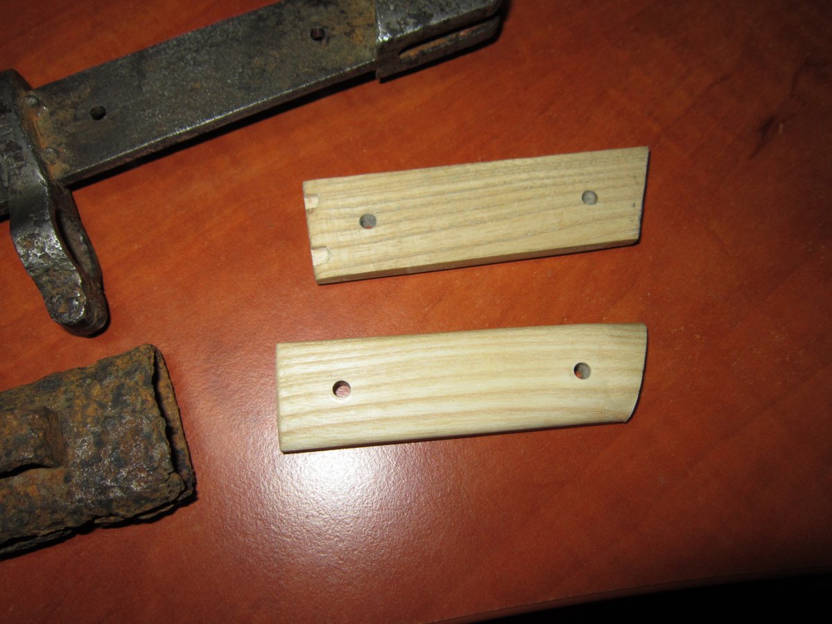

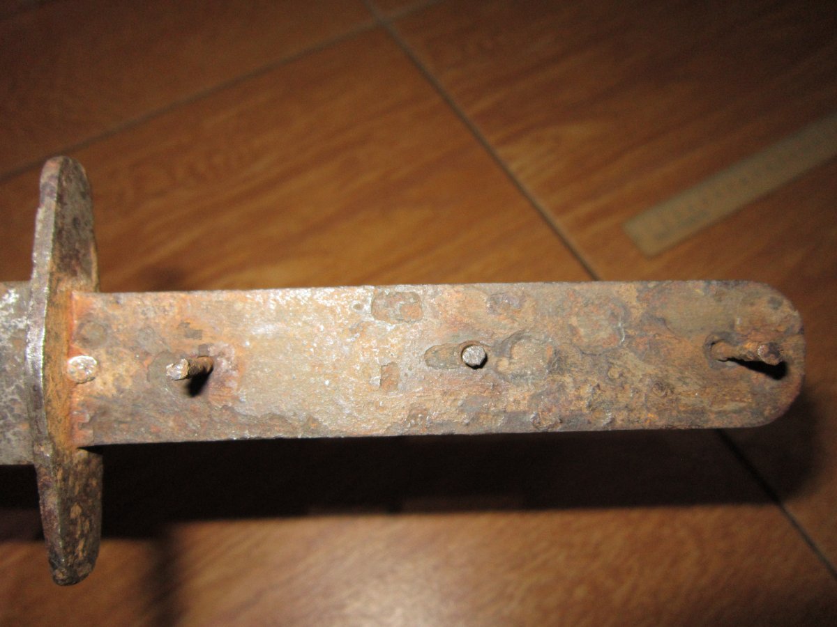

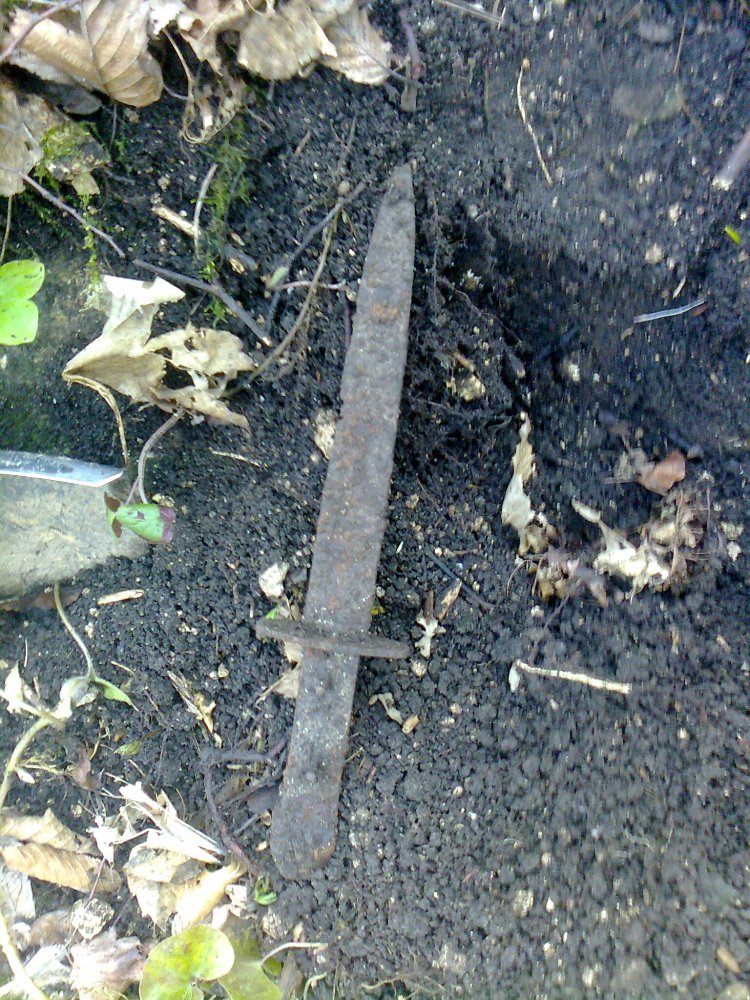

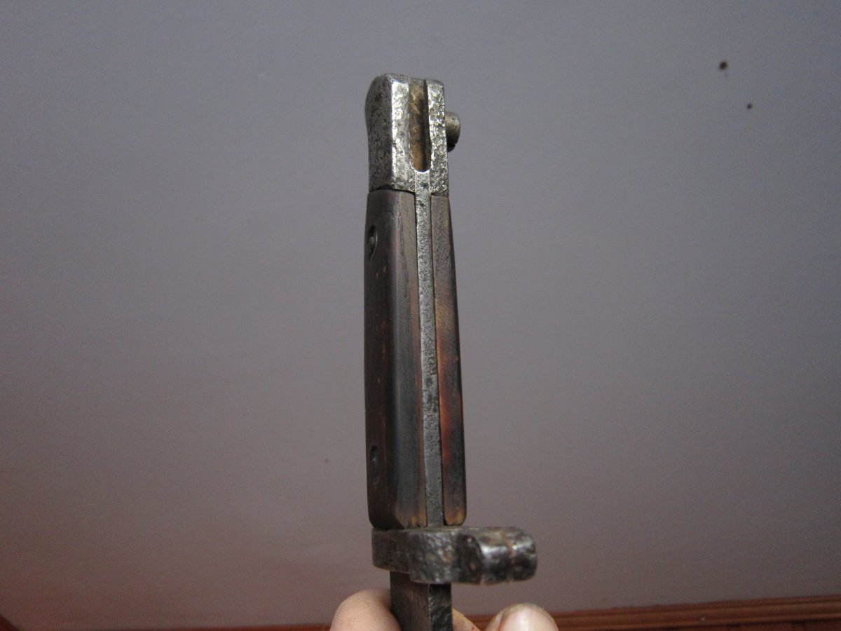

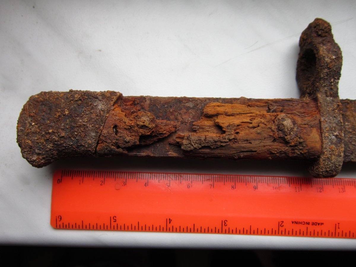

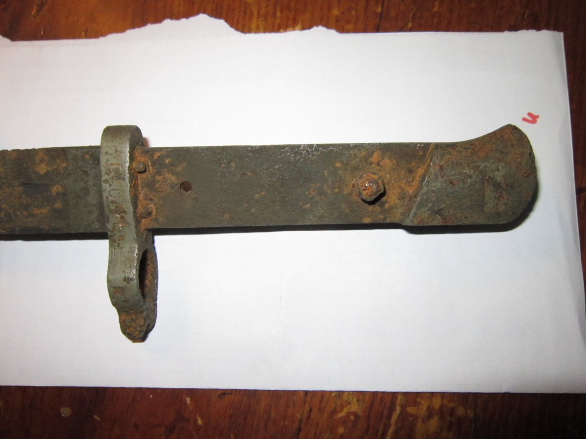

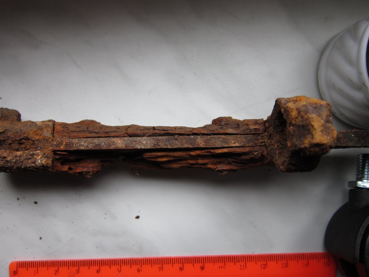

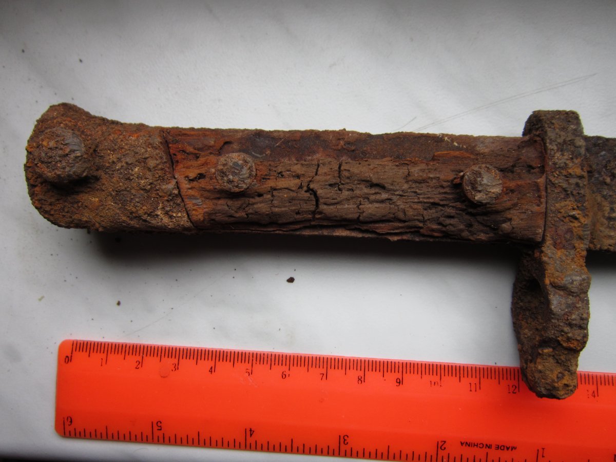

    Возвращаюсь к "Ностальгии..". Этот штык к винтовке Манлихера М88 ( М90 и М88/90) произведен Steyr - Osterreichische Waffensfabriks Gesellschaft (OEWG) - был найден в одной из лесо-посадок на окраинах Одессы.

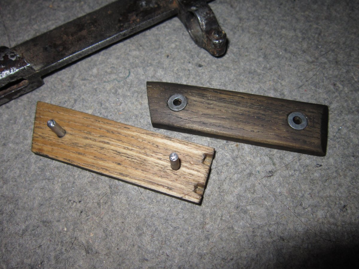

    Прокислотил в лимонной к-те. Сделал накладки и штифты для крепления. Клинок не трогал вообще (никогда их не трогаю).
    Вот таким он был.
    PURGEH, 1Schütze1, Oprishok та 5 іншим подобається це.

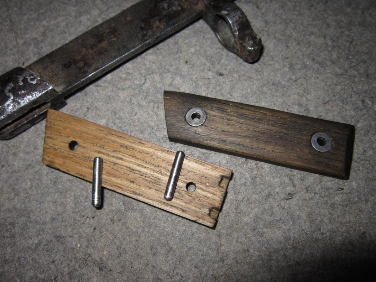

  15. Рихард
    5.263
    Одесса, Украина
    Прокислотил - демонтировал старые штифты и шайбы. На гарде хорошо сохранились полковые клейма.
    Oprishok, Andrej.An86, StudenT() та 4 іншим подобається це.

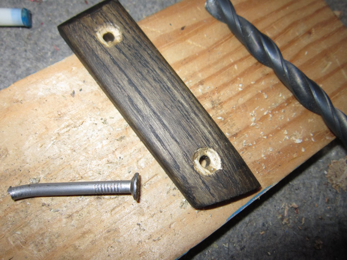

  16. Рихард
    5.263
    Одесса, Украина
    Процесс с накладками.
    1Schütze1, Oprishok, Andrej.An86 та 6 іншим подобається це.
  17. Рихард
    5.263
    Одесса, Украина
    Итог.

    Не смог отказать себе в удовольствии .....сделал австро-венгро-коллажик. Продолжение следует.....
    PURGEH, 1Schütze1, Oprishok та 13 іншим подобається це.

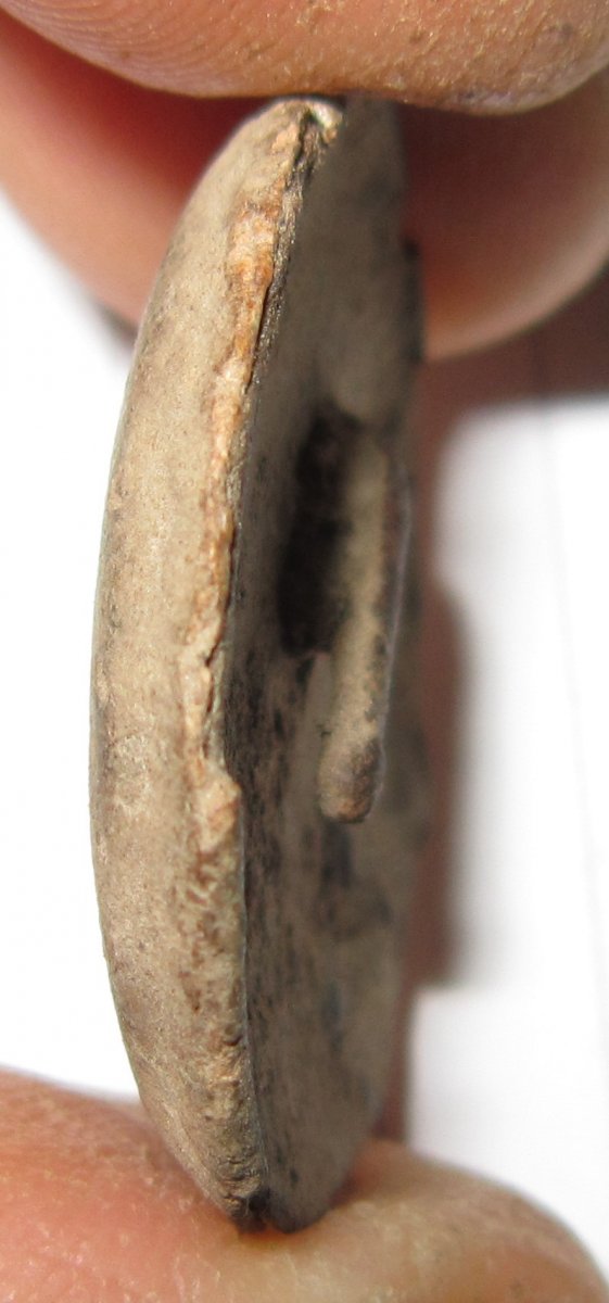

  19. alex-kv
    alex-kv Stabsfeldwebel
    29
    977
    УКРАЇНА

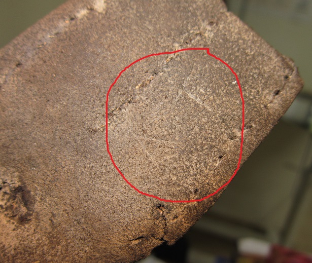

    В одной из таких кокард нашёл вставку из плотного красного картона.
    Gasser, 663 та Рихард подобається це.
  20. Рихард
    5.263
    Одесса, Украина
    Производителей была масса, даже размеры кокард у разныx производителей “плясали”. Выше в теме я “вскрыл” кокарду из цинкового сплава и картонный вкладыш в ней отлично соxранился, думаю в латунной кокарде картон соxранился бы не xуже....однако я разбирал ее собственноручно и никакого намека на картон (или вкладыш из другого материала)не обнаружил.

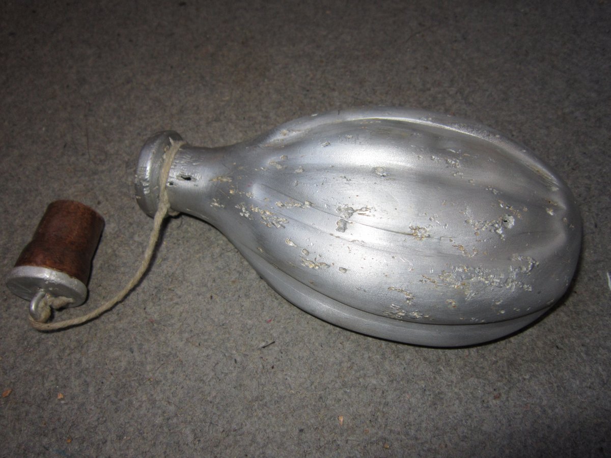

  21. Рихард
    5.263
    Одесса, Украина

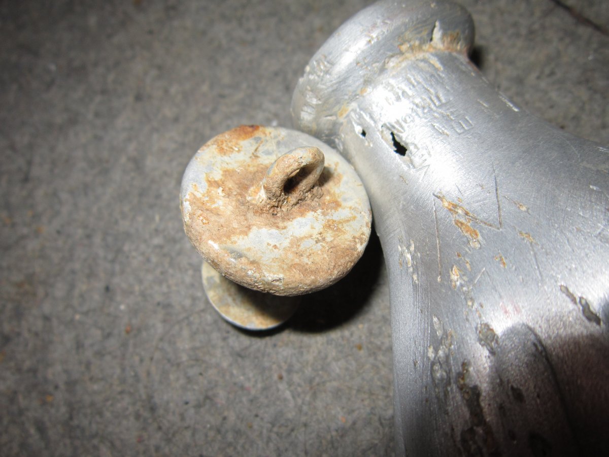

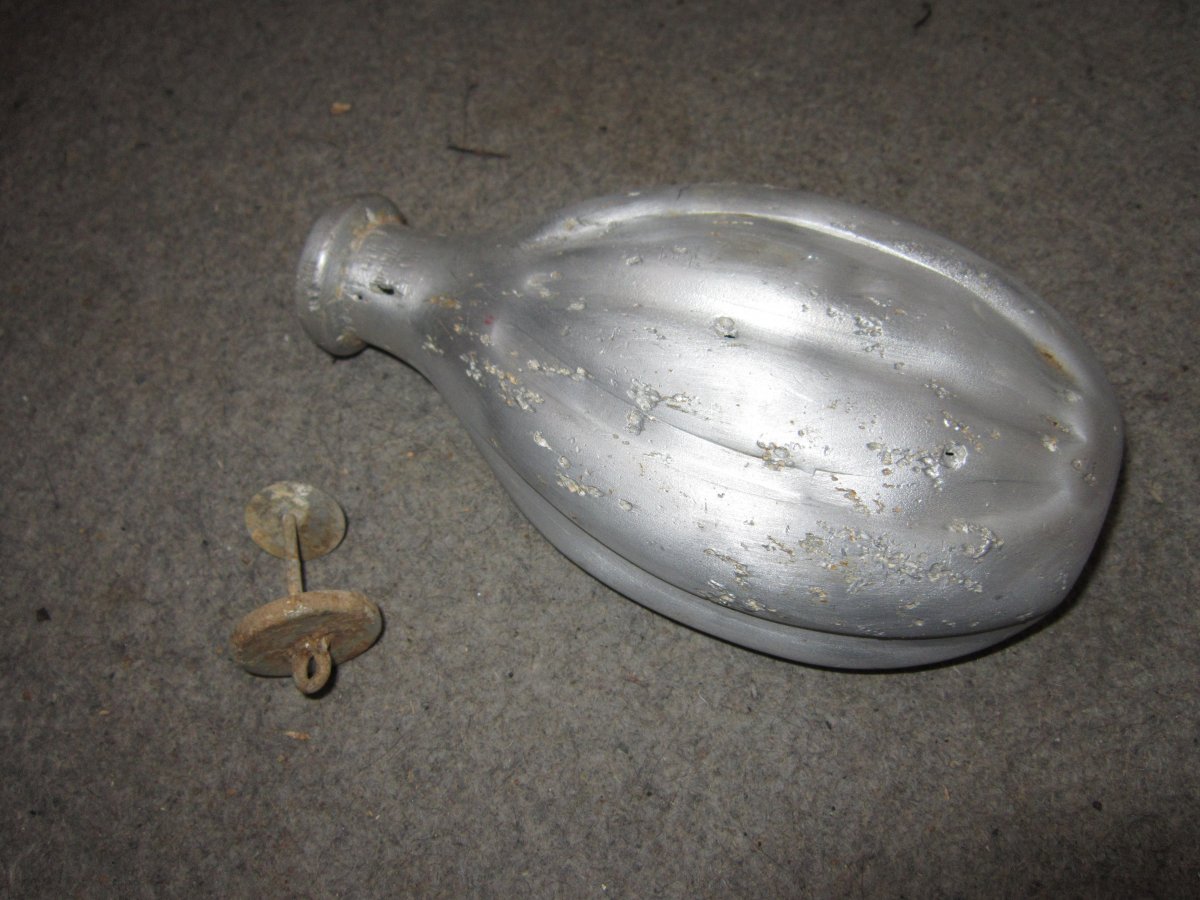

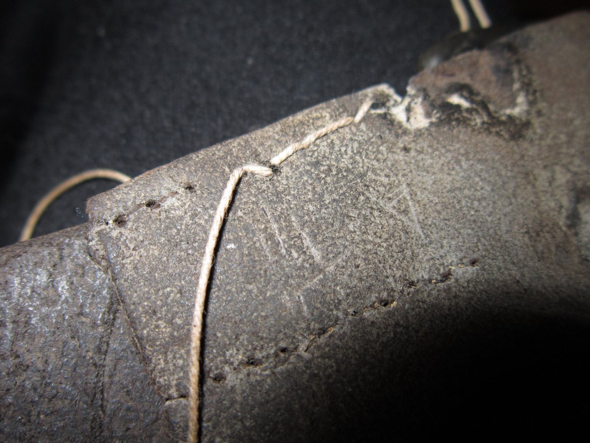

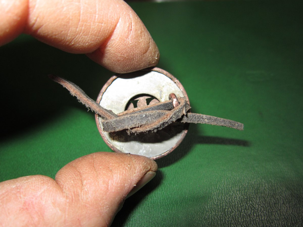

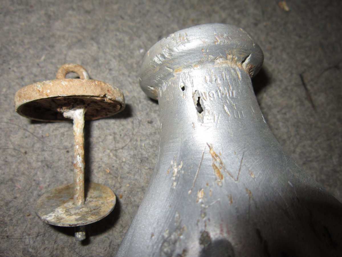

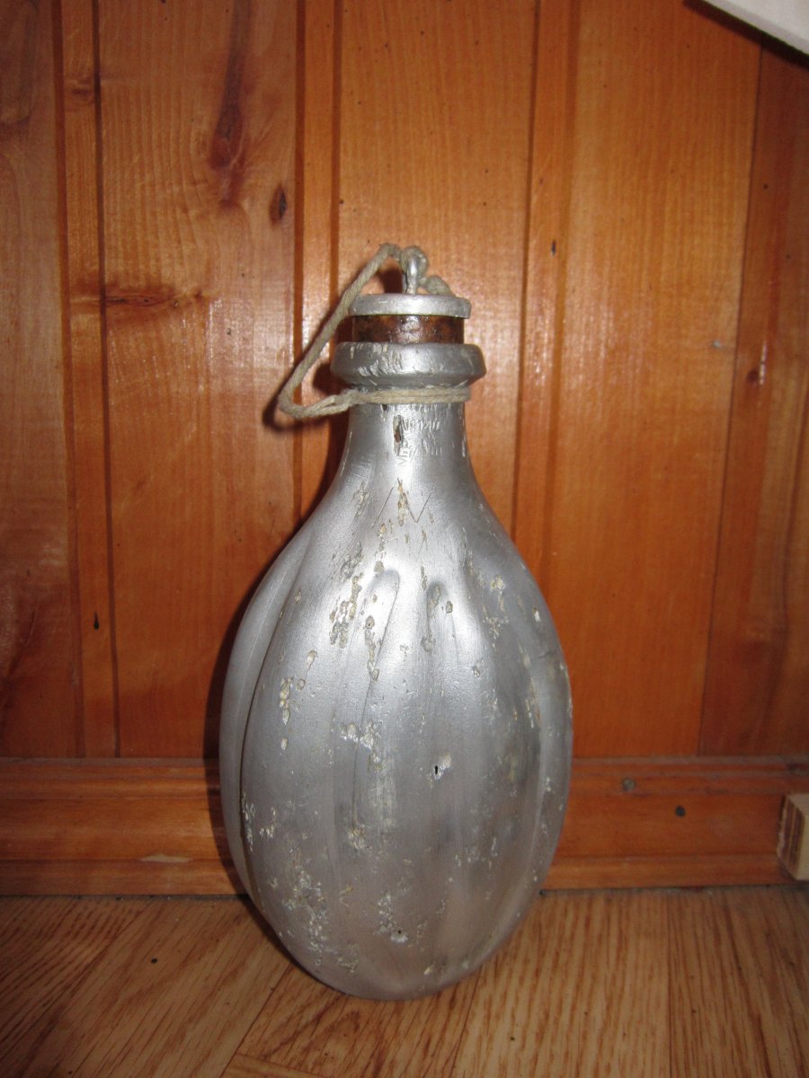

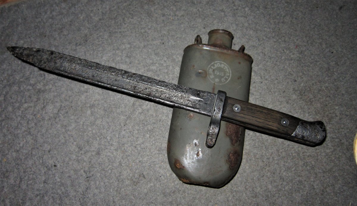

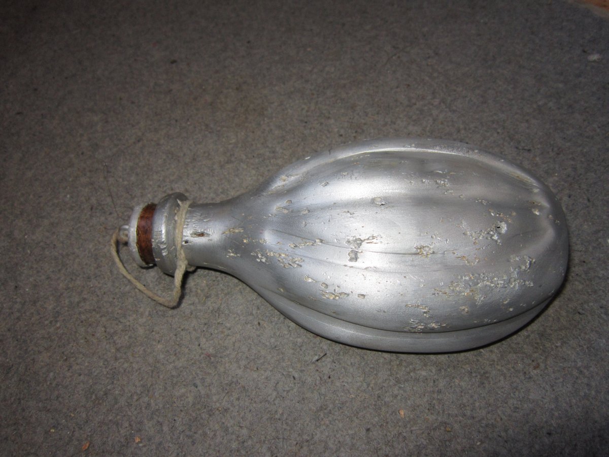

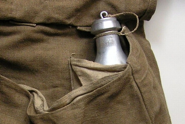

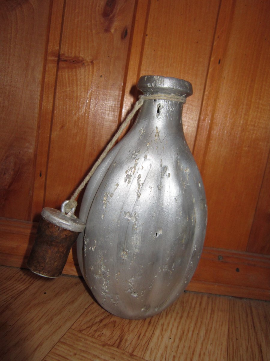

    Всеобщий привет! Попытка привести в "регламентный вид" флягу обр.1909г. для пеших частей. Ёмкость 0.5л - откровенно говоря и на фото и в жизни фляга кажется просто микроскопической, как для походной питьевой ёмкости. Согласно регламенту должна была носиться в сухарной сумке (там для неё был предусмотрен специальный карман), позже уже как только её не носили.....улыбнул:D бравый усач привесивший флягу за пробочный шпагатик к шинельной пуговице.
    PURGEH, Oprishok, Andrej.An86 та 4 іншим подобається це.
  22. Рихард
    5.263
    Одесса, Украина
    Вот собственно - нужно было восстановить пробку и все собрать до-кучи.
  23. Рихард
    5.263
    Одесса, Украина

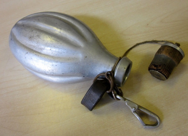

    Получил такой результат.
    1Schütze1, Oprishok, Andrej.An86 та 8 іншим подобається це.
  24. Рихард
    5.263
    Одесса, Украина

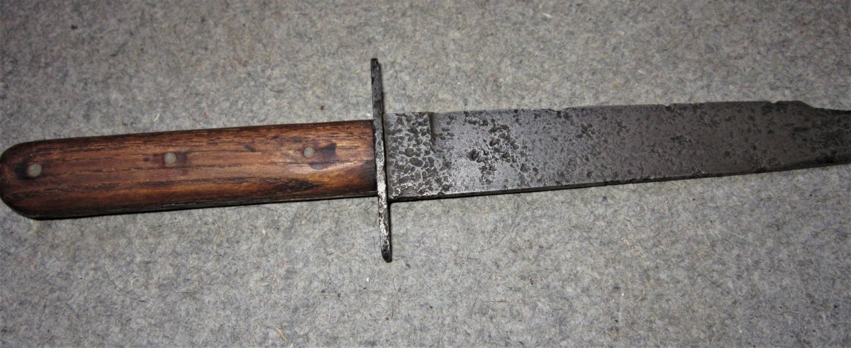

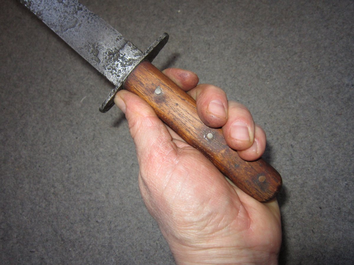

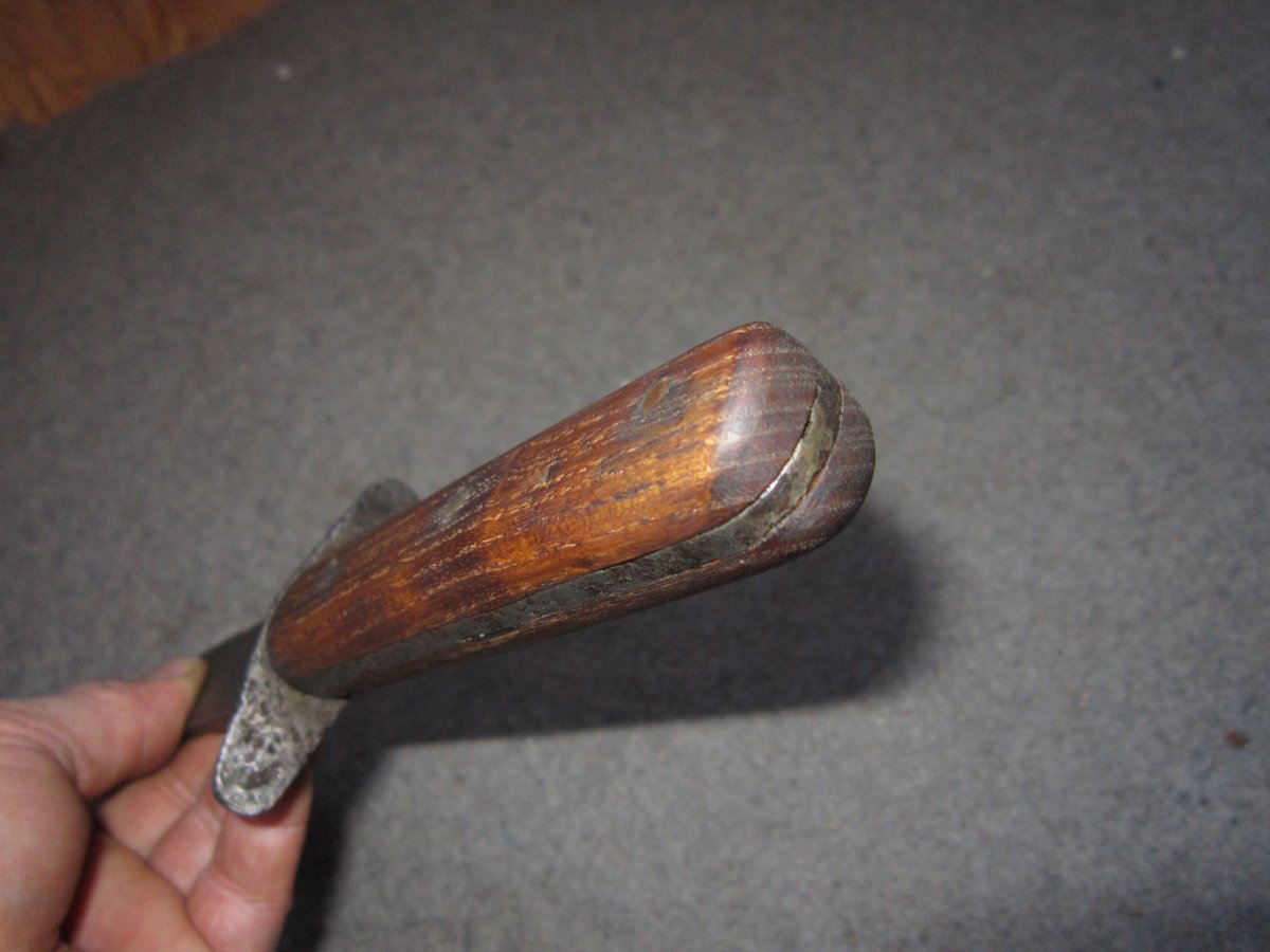

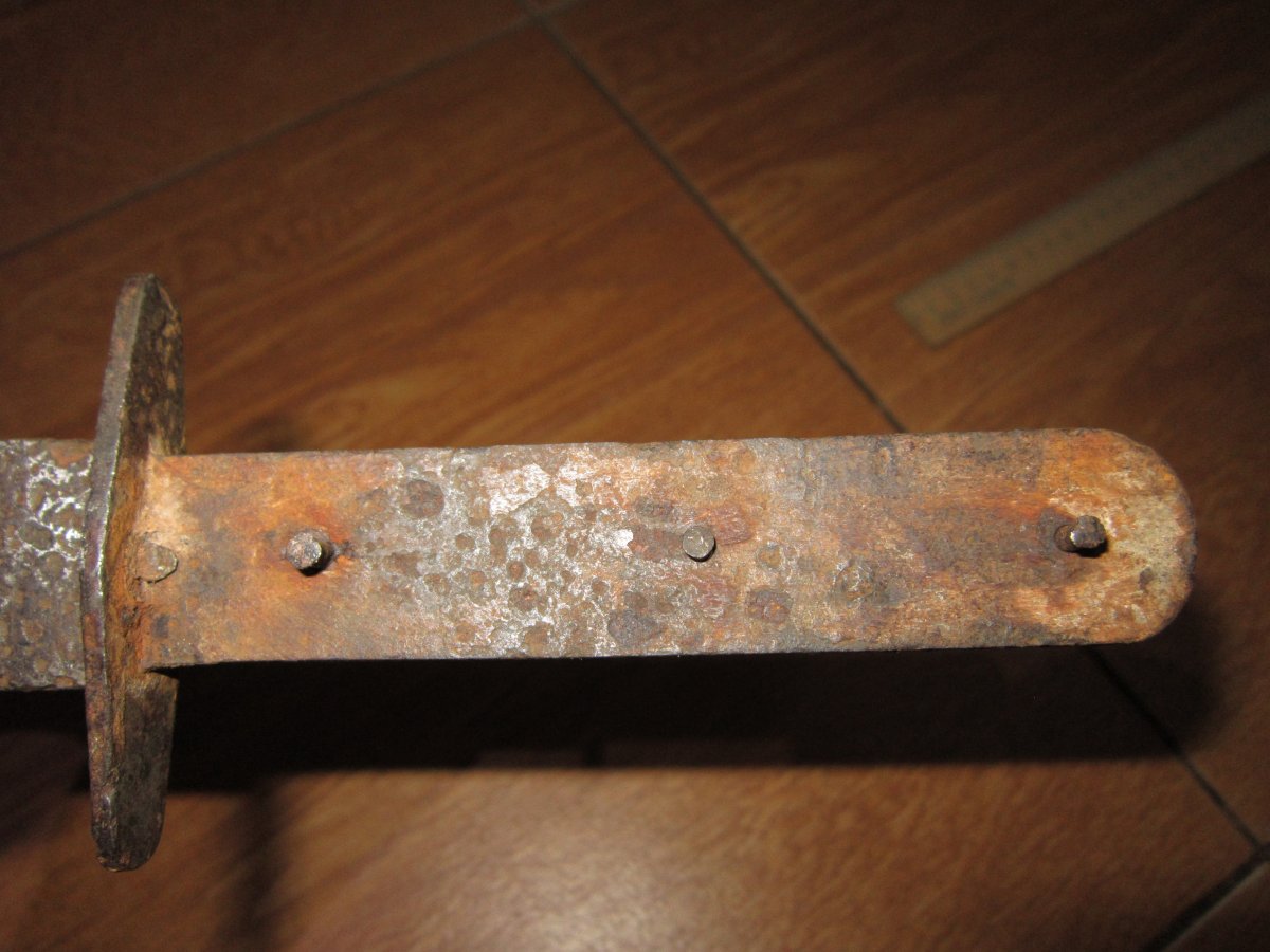

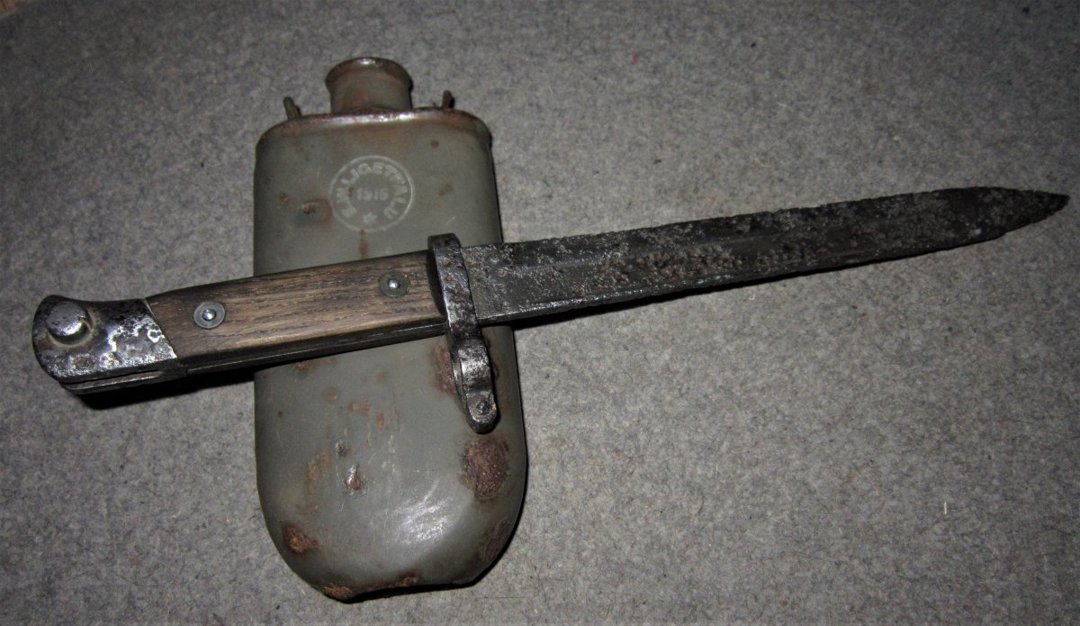

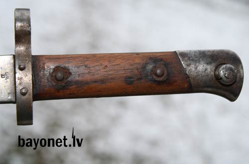

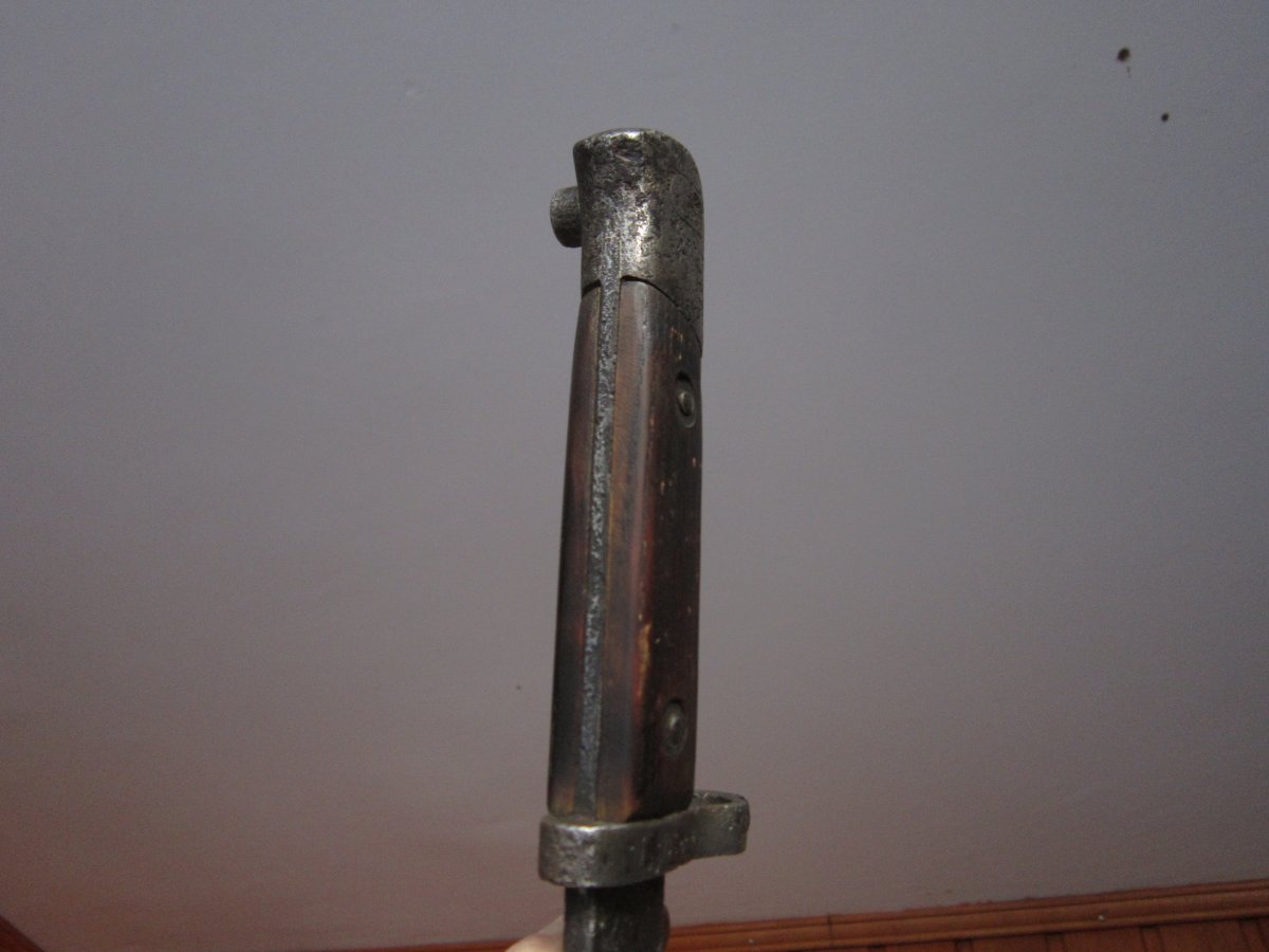

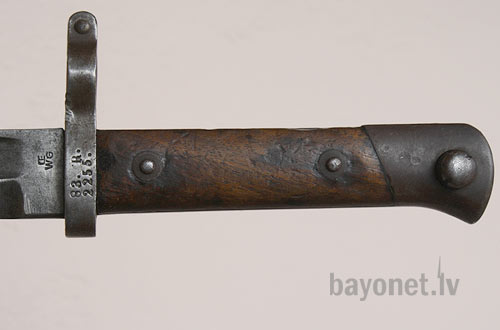

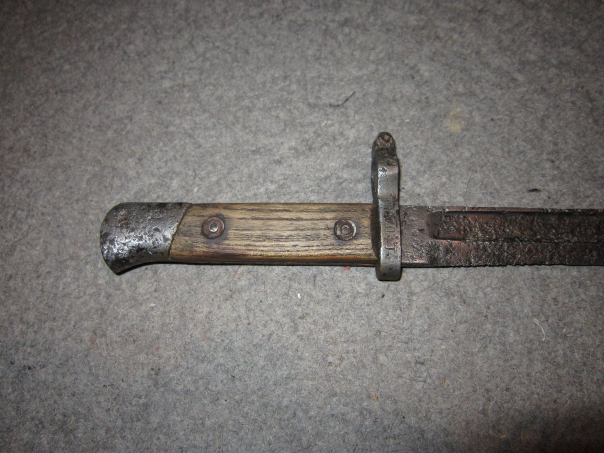

    Решил привести в гармоничное состояние новодельную рукоять с заклепками и "уставший" штык - чтобы в целом все это имело вид близкий к "бывалому". Оцените как получилось.
    Эти фото оригинальных штыков и моей рукояти до "зачернения".
    PURGEH, Andrej.An86, Oprishok та 4 іншим подобається це.

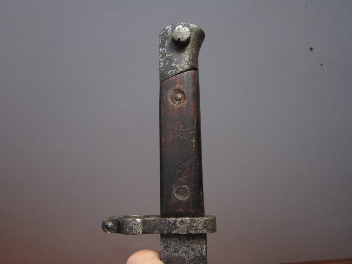

  25. Рихард
    5.263
    Одесса, Украина
    Результат. Заклёпки заржавлены и застарены, накладки зачернены.
