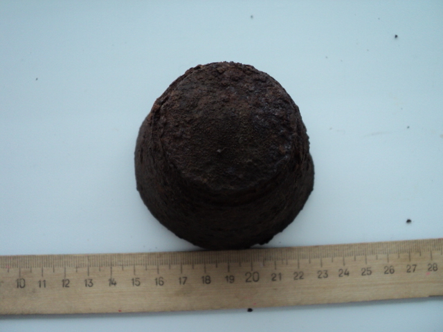

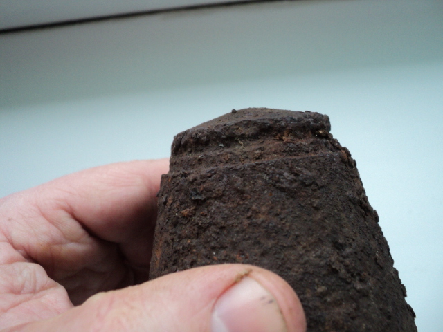

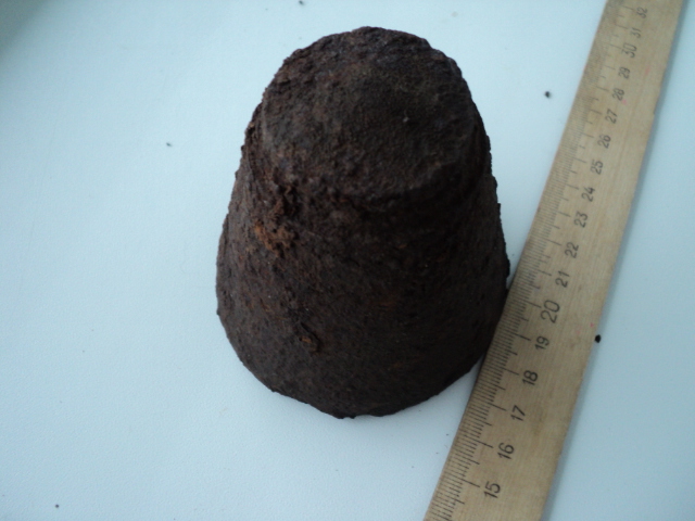

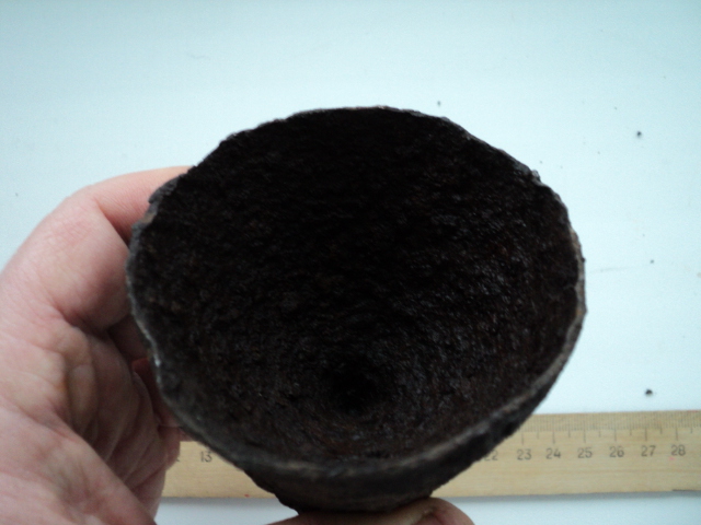

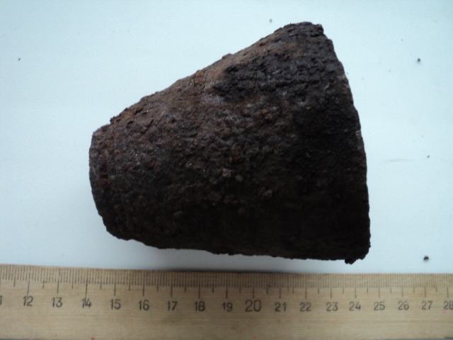

    Вот такой нос в лесу валялся. Подозреваю, что от какого-то бронебойного снаряда. Так?

    Да, это бронебойный наконечник и скорее всего (99%) от БР-367 - 85-мм бронебойно-трассирующего снаряда улучшенной пробиваемости.

    Сталь должна быть хорошая.

    Спасибо. Такой как есть (не счищал ржавчину, только помыл) 771 грамм.

    Тогда точно от 85-мм БР-367. Он (бронебойный наконечник) в новом изделии весит чуть более 1 кг

    А как он держится, если так просто отлетает. Резьбы вроде нет.

    Мне это напоминает баллистический колпак от бронебоя 75 мм ПАК-40 без вехней штампованой из 1 мм металла части

    На паковском бр. колпак держится на пайке .Нет фотоапа.так его бы показал

    Крепится сия конструкция на свинцово-оловянном припое. Вот и отлетает легко.
    Возможно я и не прав и это действительно от 75-мм немецкого бронебоя. Вот фото.. Спасибо автору и простором интернета
    Но у ТК диаметр находки по низу вроде более 7,5 см (если меня не подводит глазомер), а на немце он должен быть меньше данного показателя.
