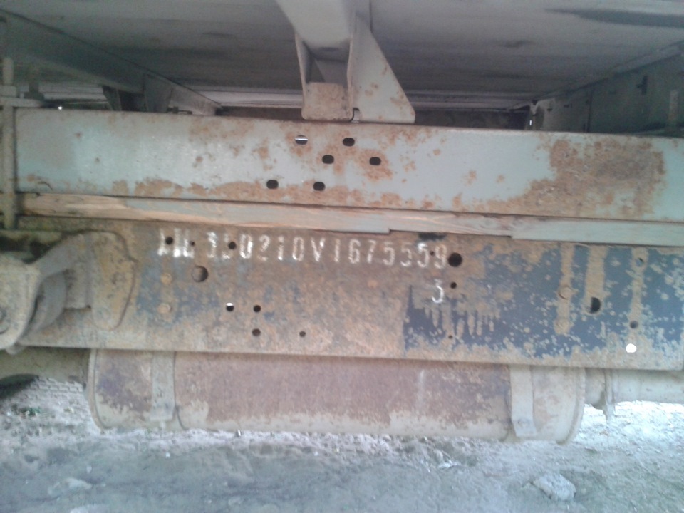

    Здравствуйте,прошу прощения если создал тему не в том разделе,но очень нужна помощь людей,кто разбирается в технике.Подскажите пожалуйста в каких местах может быть нанесен номер рамы,кабины и двигателя на автомобиле газ 33021( бортовая газель) 1996 г.в.?Из интернета вычитал,что вроде с 1995 по 1998 года на раме ставился номер белой краской.Я обследовал раму за газовым балоном напротив глушителя,но ничего не нашел.Еще где то видел картинку,что номер кабины ставился под дворниками в водостоке,но там тоже ничего нет.Нашел под капотом только один номер на металлической детали,расположенной над правой фарой(по ходу движения).И рядом какой то треугольный штамп краской.Шильдик с номером,расположенный на кабине с пассажирской стороны совпадает с номером в техпаспорте.Помогите пожалуйста найти места где должны стоять номера на таких машинах...Последнее фото из интернета.

    У меня УАЗ 3962 1990 года выпуска номер рамы был нанесен на правом лонжероне рамы сзади,в районе запаски,красой по тафорету...
    Общий ВИН на табличке справа под правой пассажирской дверью...табличка приклеена клеем вместо 4-х заклёпок как ранее..
    Номер кузова на ПЕТЛЕ !!! задней двери...

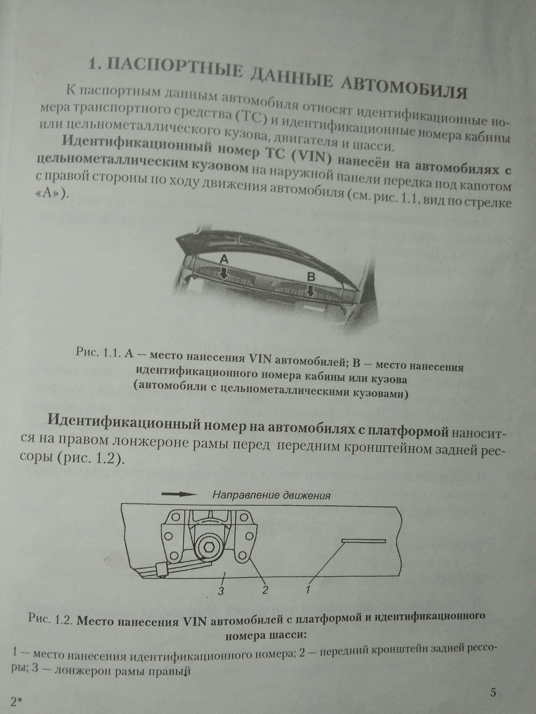

    Здравствуйте, в книжке написано так
    IMG_20220613_173150.jpg IMG_20220613_173113.jpg у меня цельнометаллическая, оба номера под дворниками.
    Слышал, что на старых газелях номер может быть на раме за правым передним колесом

    Спасибо Вам за информацию...как указано на рисунке 1.1 под стрелками А и В,никаких номеров не нашел.
    На рисунке 1.2 ,что бы проверить нужно снимать газовый баллон,хотя если предположить,что номер должен быть из белой краски(как на фото,что выставлял выше),то скорее всего номер стёрся.Скажите реально ли переоформить этот автомобиль?Если учесть,что крайняя регистрация была в 2019 году.К стати интерестно что в техпаспорте указано,что машина 1996 года,а первая регистрация была в 2001 году,то есть машина где то пылилась 5 лет,ещё со слов владельца 15 лет стояла в сухом гараже...И подскажите что это может быть за номер на металлической площадке над правой фарой(по ходу движения),и какой то треугольный штамп?

    Всем спасибо за информацию :beer:,в сети пишут,что в 1996 году действительно номер на раме наносился краской,вин номер ставился только на табличке,установленной на кабине у пассажирской двери.У некоторых авто с 1997 года дублировался на правом псевдо лонжероне(по ходу движения).Номер над правой фарой в документах не фиксировался.Если не было никаких вмешательств,то такие авто переоформляют.Чуть попозже поеду переоформлять...Возник ещё один вопрос-если я переоформлю этот авто,то мне заново надо проходить техосмотр и делать страховку?Или старые будут действительны до окончания их срока?
