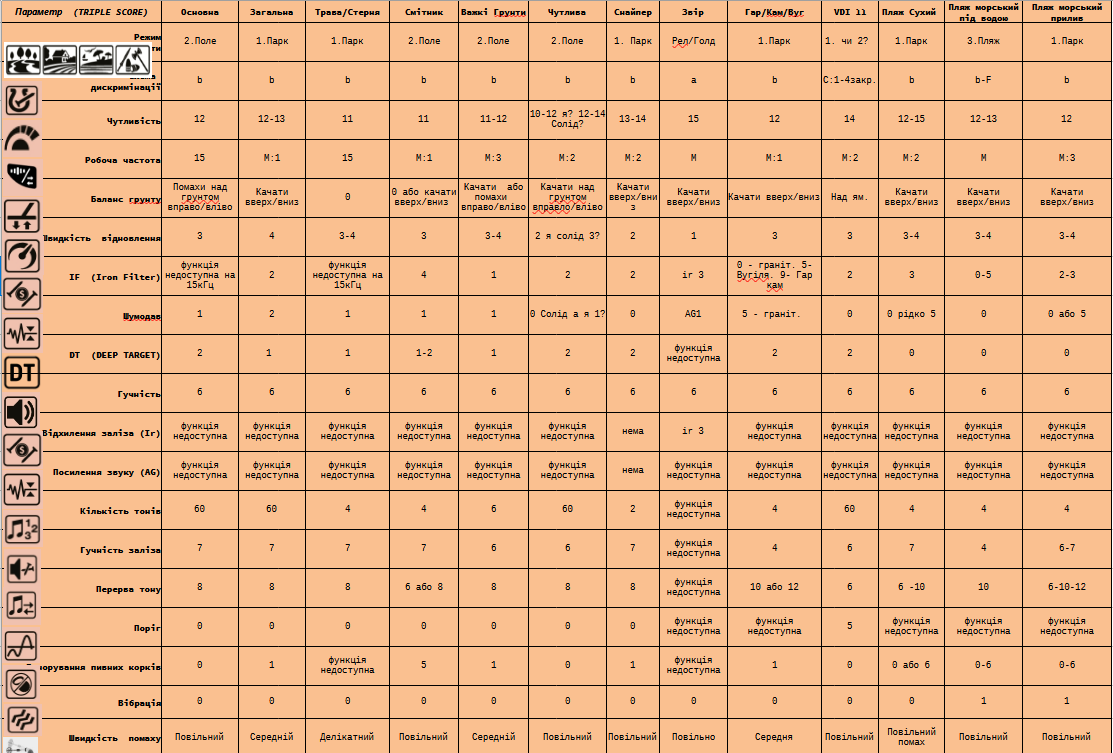

    З дозволу Борсука - файл з налаштуваннями. Ці налаштування ще чернові, тож, якщо маєте щось виправити пишіть тут, або безпосередньо Борсуку

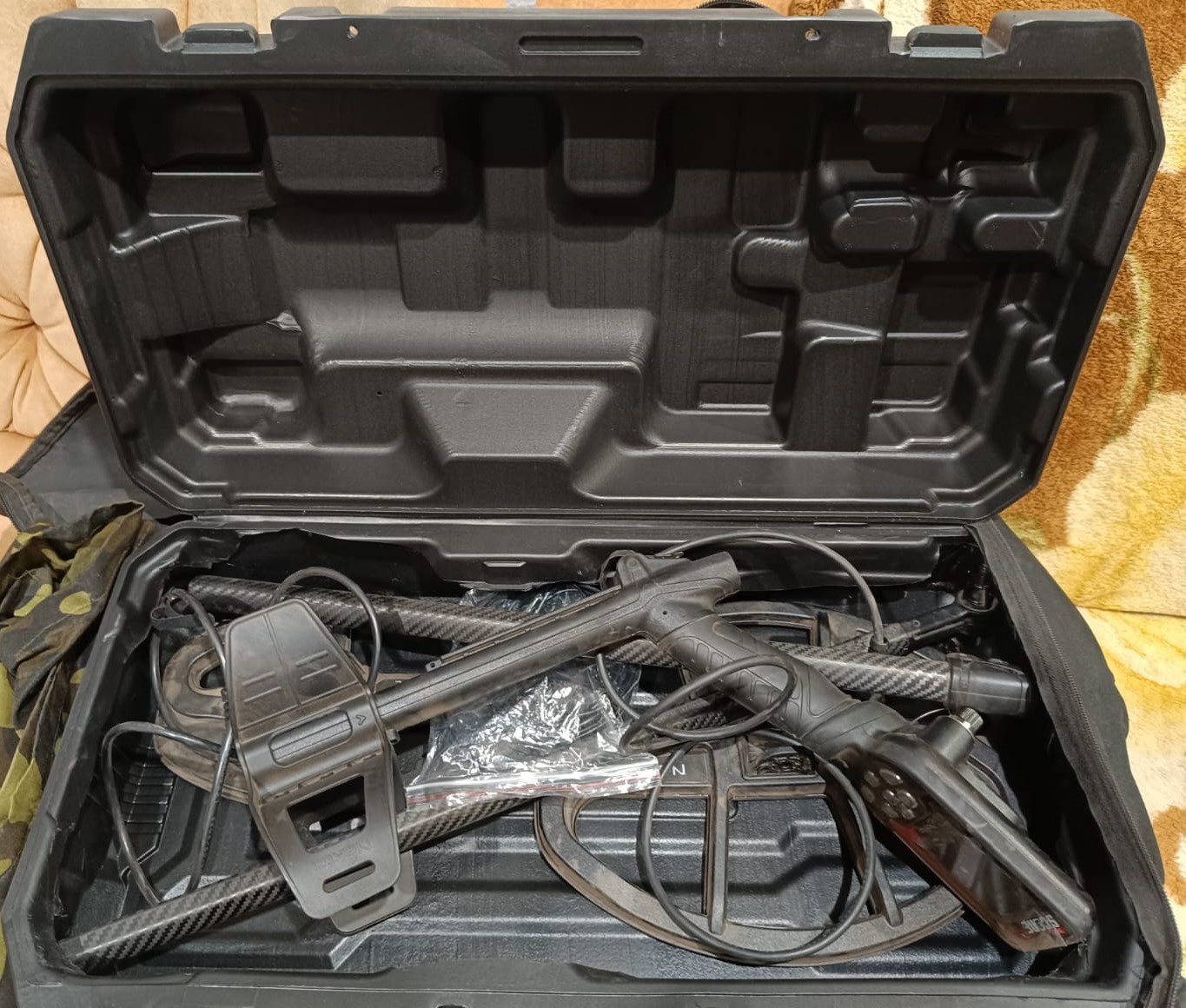

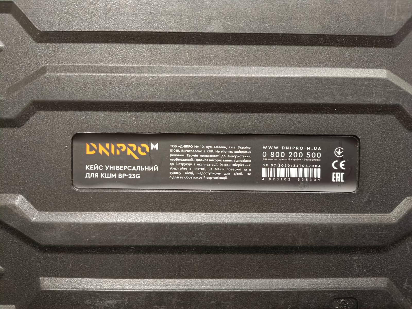

    Нарешті знайшов кейс під цей прилад. Практично як рідний ), але довелось вирізати весь фігурний пластик на нижній частині. Найдовша карбонова палка (нижня) просто - міліметр в міліметр стає. На другій світлині дані цього кейсу.

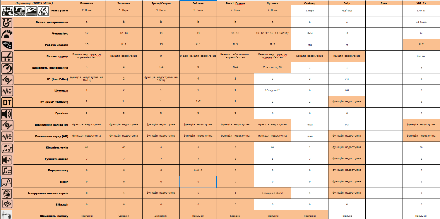

    Оновлення файлу налаштувань від Борсука
