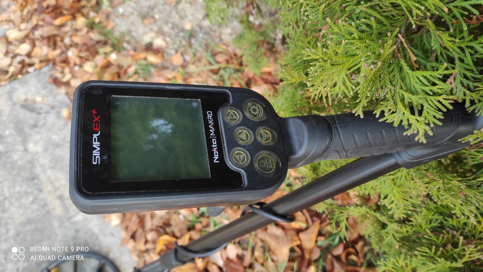

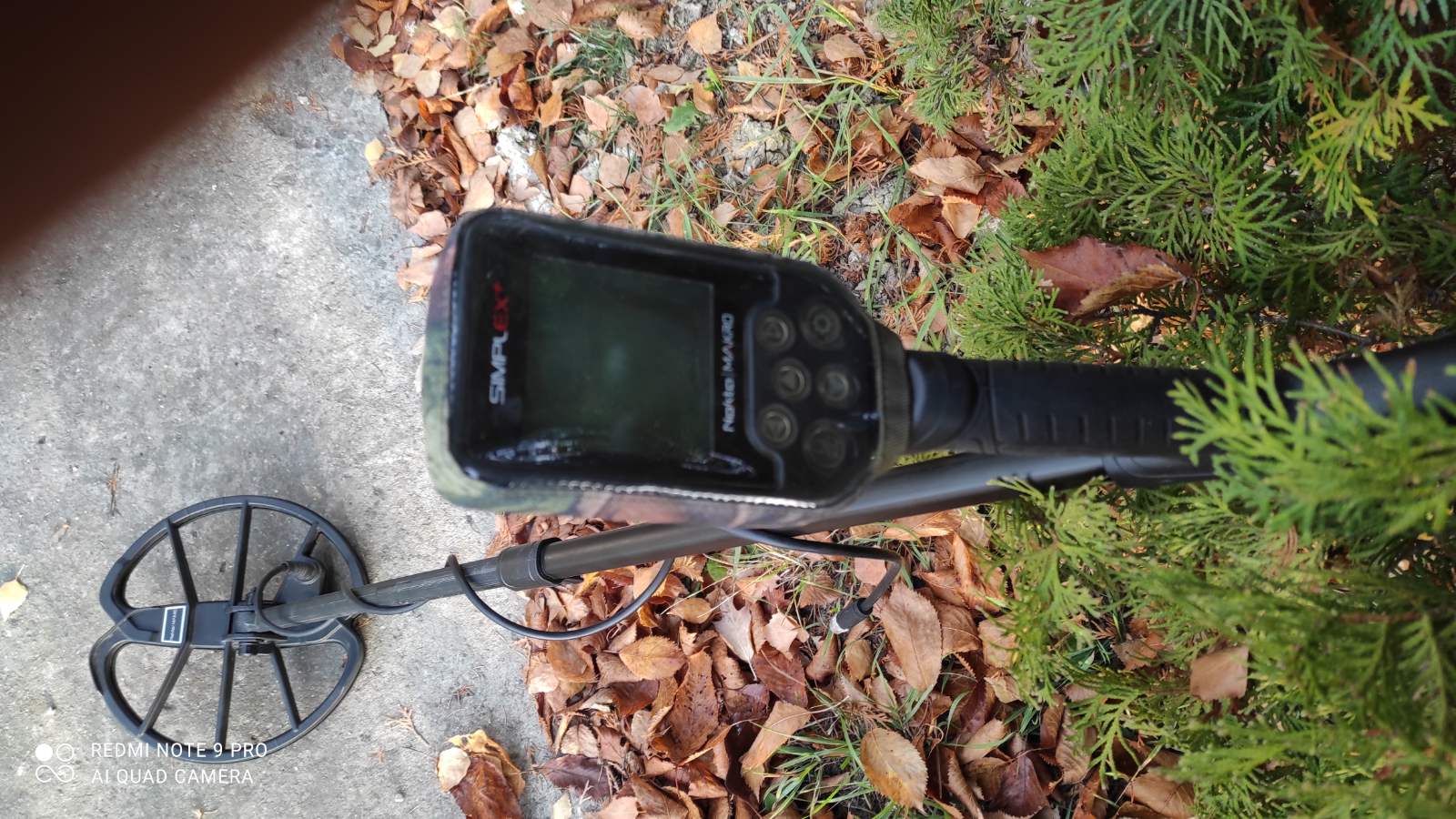

    я так понимаю ситуация к копу не располагает, но все же тему немного оживлю. купил прибор зимой, брал сугубо для поиска в плохих погодных условиях и из за функции все металлы (а по факту статический режим), очень цепкий к мелочам, реальный пылесос. первый коп просто вынес мозг прыгающим ВДИ, пивные крышки, язычки от банок, пробки от водки показывает от 18 до 75 в зависимости от степени разложения и формы, отстроится от этого шмурдя не возможно, озвучка к этому не располагает, а вди в этом случае как я уже сказал бесполезно, не помогает и шкала минерализации - это из минусов, из плюсов - не прихотлив, выдерживает любые наисложнейшие условия, в конце копа сунул в любую лужу, помыл и пошел дальше. Не чувствителен к сложным грунтам (соль, камни) хотя на "горячие" камни есть реакция, но на них все приборы грешат. Прибор любит серебро, в обще считаю, что это прибор идеален для поиска серебра и изделий из него, смело закрывайте шкалу до 60 что бы не отвлекаться и вперед за динариками и любым другим серебряным хабаром! серебряные монетки реально цепляет лучше чем медные. Оцветняет железо, есть такое дело, но тут как раз можно бороться, два способа, первый: проверка сигнала крест на крест - в одном положении цветной сигнал, в другом реальный хрип и обрыв в сигнале, не копаем, 100% черняк, второй: смотрим на шкалу минерализации (проги: поле/парк) если скачет, а сигнал цветной, то это черняк. Очень классно добивать места ним в программе все металлы, выставляем максимальную чуйку, не спеша идем и машем, немного напрягать будет фон, но поверьте мне, любое его изменение это 100% цель и глубина и размеры целей вас не на шутку удивят! Как подводник пока не эксплуатировал, но в воде был и не раз)))
