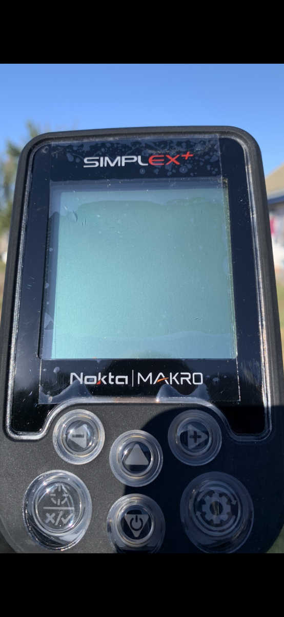

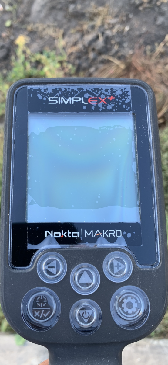

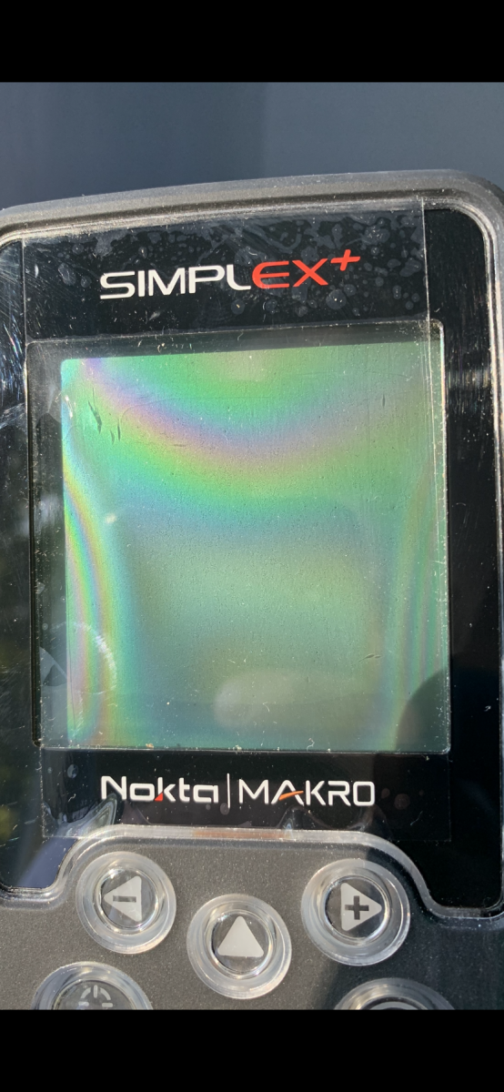

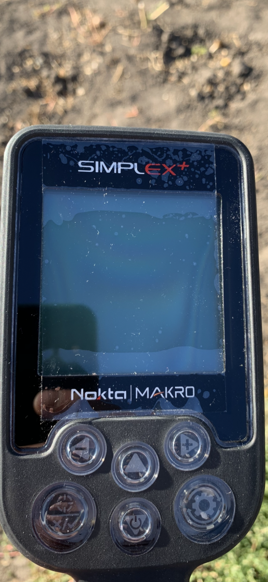

    Приветствую уважаемые, Камрады! Вчера только обратил внимание на дисплей своего прибора, а именно на перелив радуги при разных наклонах дисплея и разном освещении. Это вообще нормальное явление, или имеет быть место брака? С уважением :beer:.

    У меня тоже самое, только чуть менее выражено.
  5. так візьміть будь який чорнобілий екран,на сонці буде теж саме

    Спасибо! На сколько я правильно понял, то это нормальное явление этих дисплеев?

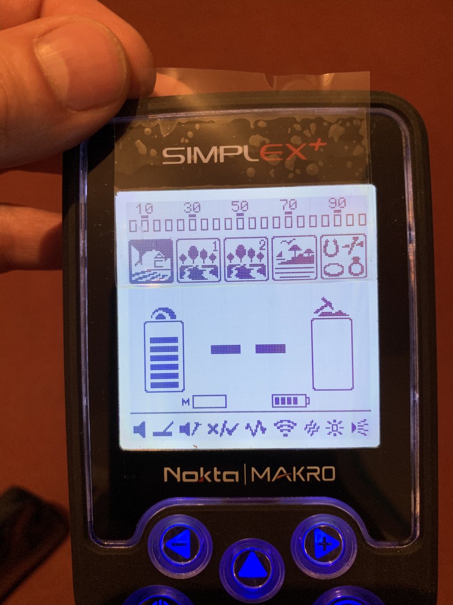

    Может это пленка защитная ?

    Да ребята, походу это все таки из-за пленки!

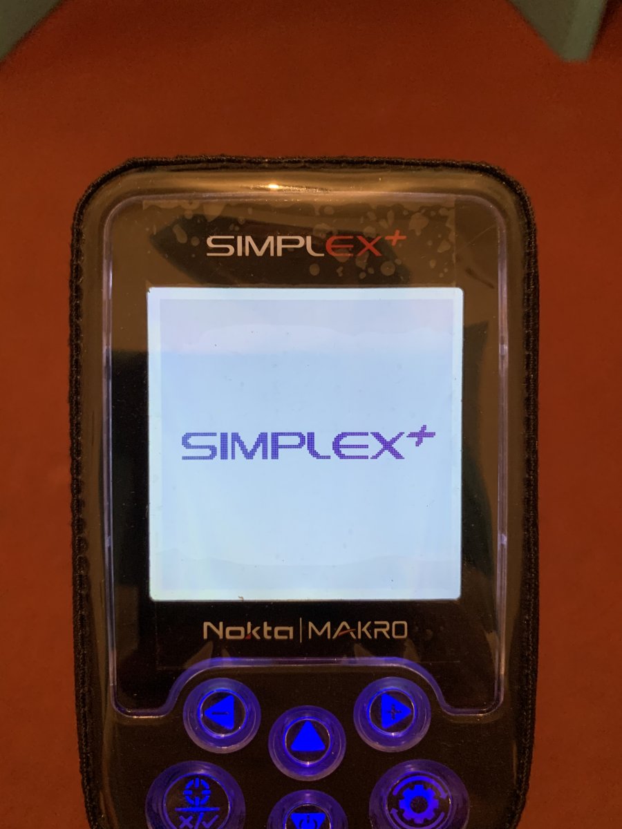

    Доброго дня. Підкажіть будьласка як скинути прибор на заводські налаштування.

    Добрый день! Нажимаете кнопку питания, когда появиться надпись симплекс, зажимаете вместе две нижних кнопки (левая-правая) и удерживаете до появления звукового сигнала :beer:.
