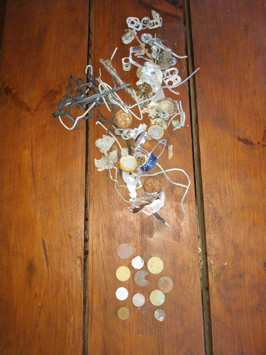

  1. Des50
    Des50 Schütze
    20
    Удачи в поиске!)
