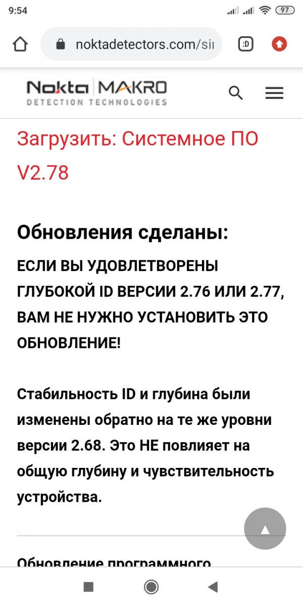

    В итоге версия 2.78 оказалась старой 2.68 в которую добавили поддержку новых катушек ожидаемых в ближайшее время.

    Нет. Это версия 277 в которой только откатили работу показаний VDIдо версии 268.

    Загляни в их офф.аккаунт на ФБ. Там пишут, что 2.78 это 2.68 для новых катух. Я это не придумал.))

    Ты не правильно все понял там написано все черным по белому . Все остаётся так же как и в 2.77 только цифровое вди откотили до 2.68 . Не в водите людей в заблуждение )

    Вот читай внимательнее
    Вот читай внимательно !
