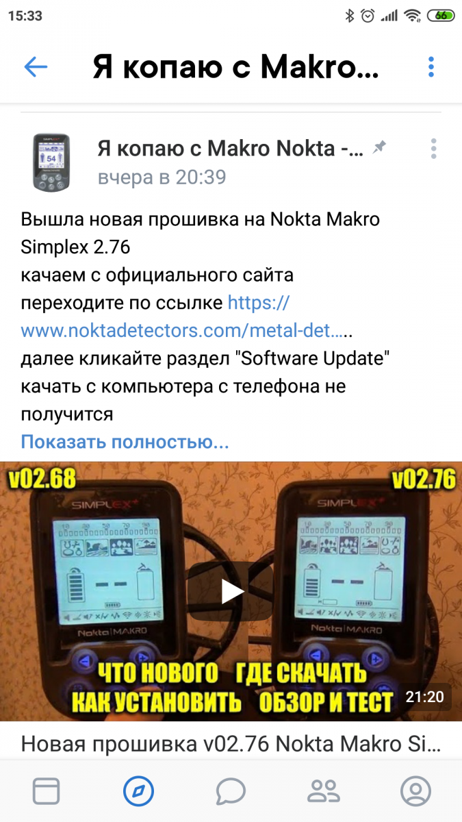

    Прошивка 2,76 гуано полное!!! Сегодня копал на месте на котором копал со старой прошивкой (средне замусоренное место) . Мой вывод 2.76 сырое мясо которое держится и на маркетинге)! Обосную:1. Парк 1 нах. не нужен то же Поле только с боку! 2. Максимальная чуйка типа 7....... ощущение что просто усилили звучание слабых сигналов и к ним прилепили ВДИ которое показывает х..й знает что (лучше бы меню отдельное для усилнгия слабых сигналов добавили)! При проводках частенько нет отклика от цели ВООБЩЕ, был цепкий, а сейчас такое себе. Надо 5 минут долбиться вокруг цели, 20 раз перепроверить что бы что то разобрать. Т.е. на предельных глубинах на максимум чуйке как на слух бред так и на экране, что то пропискивает то цвет то чермет, то вообще них.я как будто шумодав какой то вырубает весь прибор от перегруза! С прохода точно менее цепкий стал и дискрим хуже, цветное чернит, черное цветнит) Короче не так все сказочно! Вернусь скорее всего на 2.68! P.S. Сугубо мое мнение основанное на собственном опыте.

    Я сказал что это сугубо мое мнение и т.к. с прошивкой 2.68 я сделал многого выходов неплохо ее изучил, мои выводы основаны на сравнении последних 4-5 копов на одном и том месте с 2.68 и 2.76. Может глубина и увеличилась (еще не проверял), то стабильность и цепкость (я не про фантомы) сильно просели по моему мнению (особенно на 7 чувствительности) даже при понижении усиления с 7 до 6 нет стабильного сигнала (относительно 2.68). Знаете PANDORUM, мне хватило и одного выхода чтобы понять что эта прошивка на мусорке слепнет. Я не обвиняю турков и не защищаю, в 2.76 есть улучшения и я по прежнему считаю что Сима отличный прибор, но прошивка сделанная на "и так сойдет" мне не нравится. Боюсь что та глубина которая добавилась порядком усложняет идентификацию цели. Пример: режим "Поле" допустим 5 коп. ранних сов. прошивка 2.68 видела 29-30см с vdi, 30-37см без vdi (звук), но четко, уверенно с прохода и со всех сторон. Сейчас с 2.76: "Поле" 5коп. советов на 29-30см видит с vdi двольно уверенно, 30-37см с vdi, но.... сигнал рваный , с прохода пропускает, vdi пляшет от 04-90 как будто те 7-8см (без vdi) с прошивки 2.68 усилили и пропустив через какой то пороговый шумодав (который давит и полезные сигналы), привязали vdi вот вам и 2.76. Возможно на чистых местах ситуация получше, но пока тестирую на том что есть.

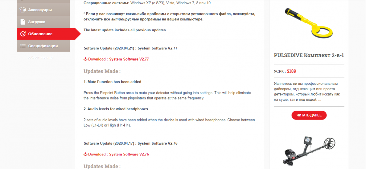

    Обновился до 2.77, завтра проверю

    Шо не день то софт, о дают жару, все лучшее народу только вопрос лучше ли, и новый софт родился не от косяков в предыдущем и проклятий копарей... Что там в новом кто обновился, какие отличия визуально?

    Отключается звук кратким нажатием кнопки пинпоинтер и добавилась шкала настройки звука при подключенных проводных наушников 4 шага высокий тон и 4 шага более низкого тона.
