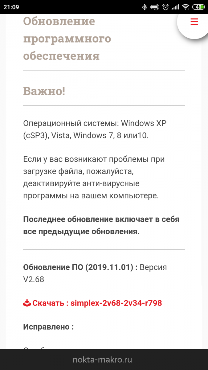

    С сайта пропала вкладка «Software Update»,готовимся к обновлению
  8. Pturbo
    Pturbo Oberschütze
    30
    Беларусь
    прошивка в свободной раздаче.

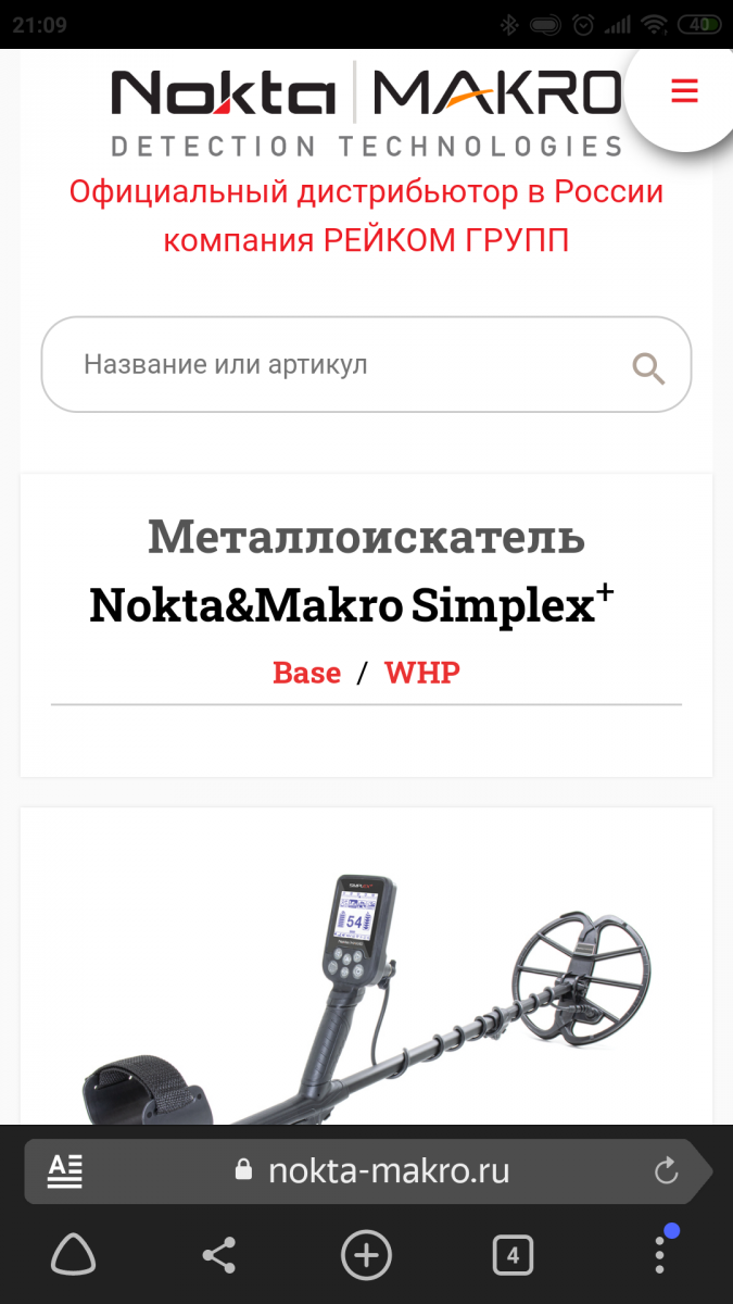

    NickChernyshev. У меня на сайте не какая вкладка не пропала и о подготовке к обновлению речи не идёт. Кинте свою ссылку посмотрю, может у меня глюк какой-то.
  15. алькатрас
    алькатрас Obergefreiter
    172
    Украина,Харьков
    https://www.noktadetectors.com/metal-detector/simplex-metal-detector/

    Я уже и обновился,завтра на копе буду пробовать

    По первым тестам дома...Программа Park 1 по глубине где-то как Поле.

    На самом сайте Нокты.Пролистайте вниз и там будет видео
