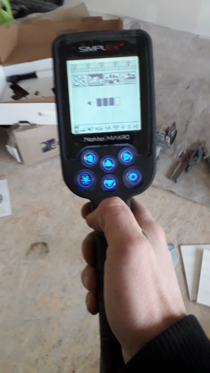

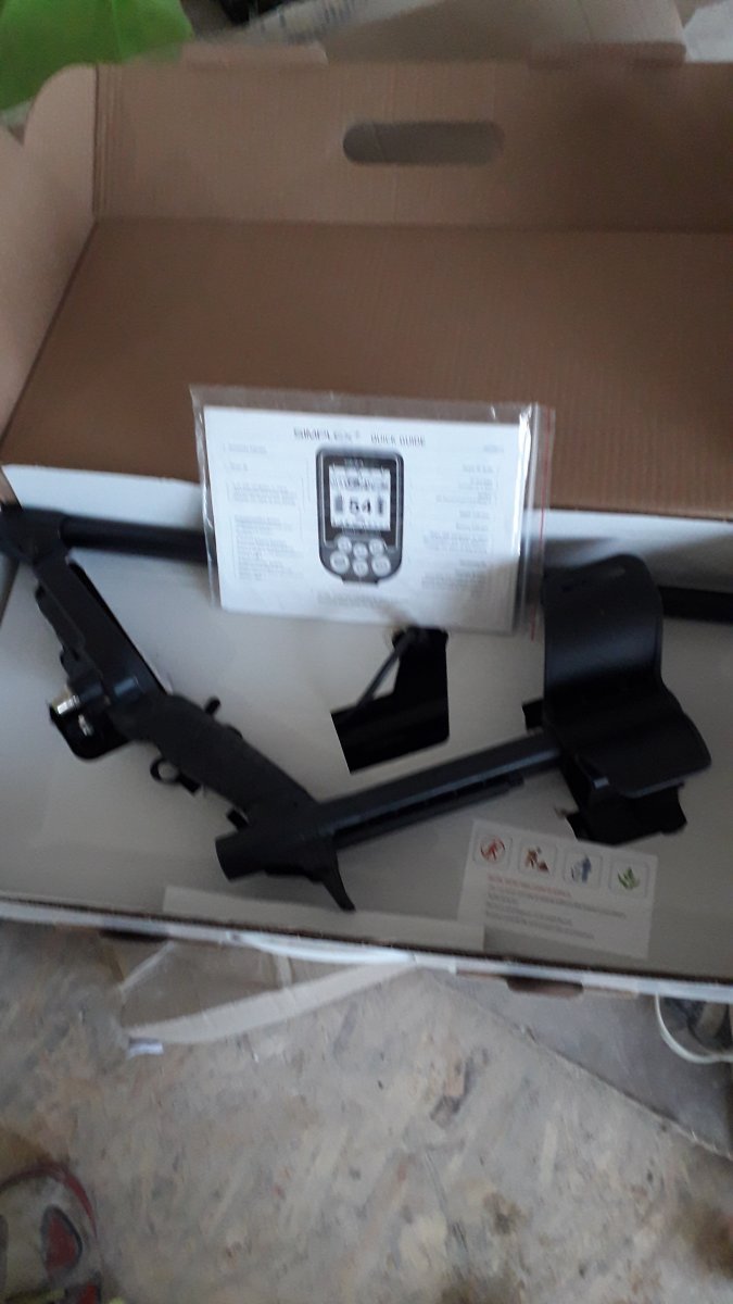

  22. Dead space
    Dead space Stabsfeldwebel
    37
    55
    513
    Location:
    Краматорск
    Доброе утро,купил другу симплекс,первое впечатления,штанга и блок,сделаны кочествено,тест по воздуху показал не плохой результат,завтра устроем тест, в городской за мусореной посадке.
