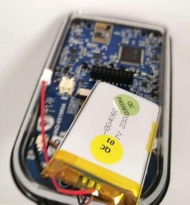

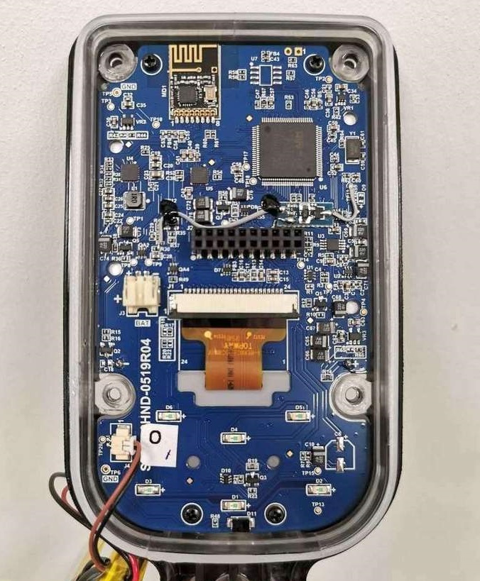

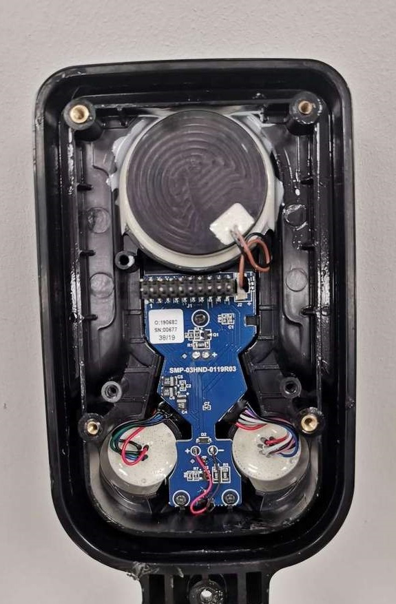

    Появились фото разборки блока Симплекса.
    FARfOR, energizer81, FAN-FAN та ще 1-му подобається це.

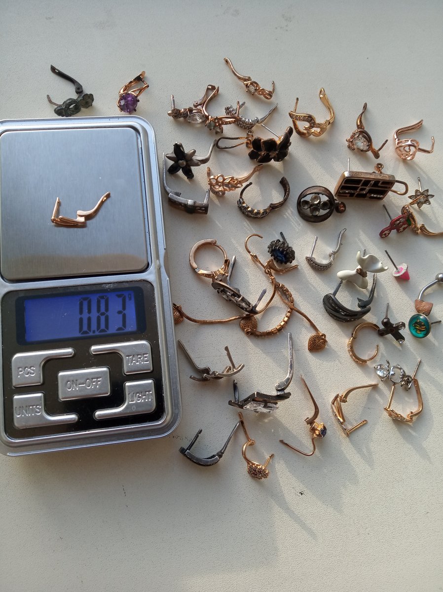

  25. FAN-FAN
    FAN-FAN Feldwebel
    234
    николаев

    Чушь очередная, 600 и 800 идентичны по глубине обнаружения и ни кого они "взуть" не могут. А серьги попадаются только как показано выше или слегка сомкнутые, но не застёгнутые. А застегнул серьгу хитрый Белый копатель лишь по одной причине - У Эквинокса и Ваниша та дутая серьга безоговорочно бы улетела в чёрное , как и было при воздушном тесте в помещении.
