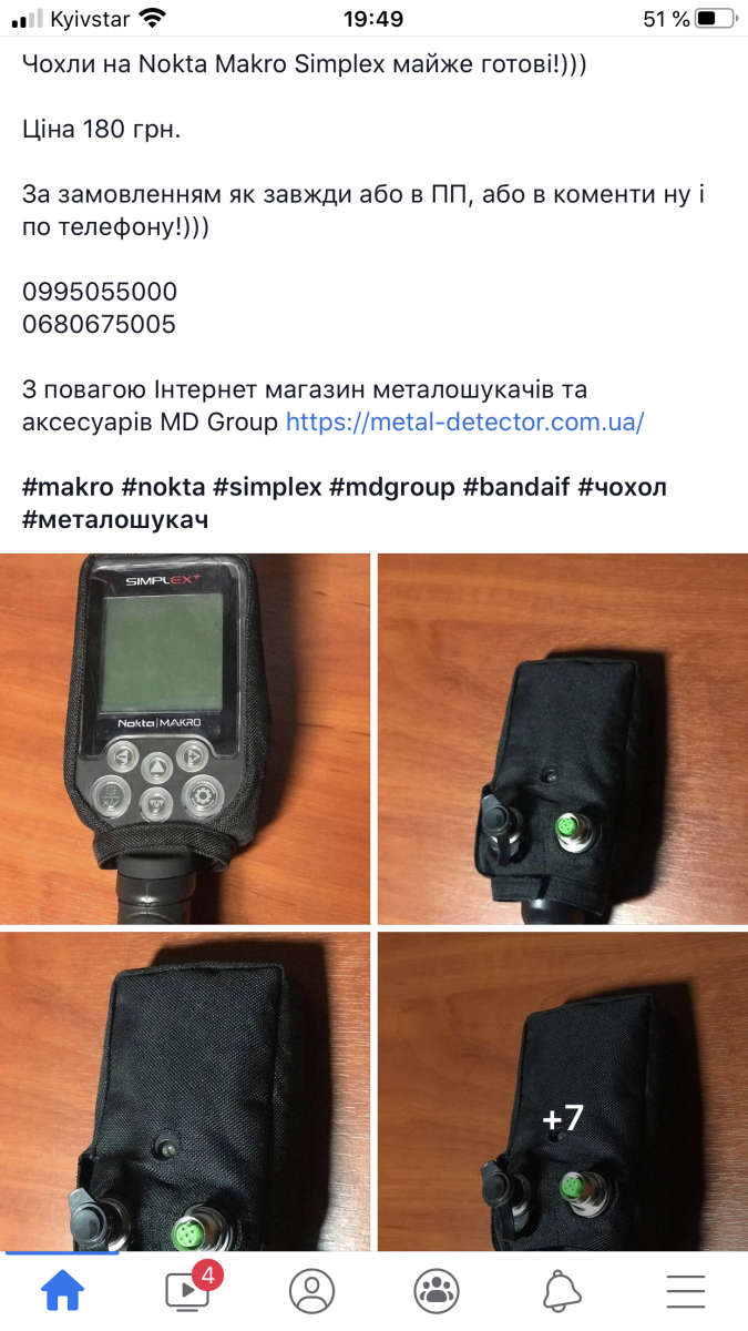

    :eek: либо я что то не понимаю :rolleyes:
    либо мир сошёл с ума :p
    o_Oдля чего на АМФИБИЮ чехол ?????
  16. GARRETT 250
    GARRETT 250 Stabsfeldwebel
    5.826
    что бы продажный вид потом был и не царапалась не в сумке не по веткам)))
    kleman подобається це.
  17. skidbladnir
    skidbladnir Hauptmann
    3.305
    Worldwide
    Чтоб экран не царапать и корпус.
    FARfOR подобається це.
  18. energizer81
    energizer81 Stabsgefreiter
    265
    Киев,Украина
    :oops:Послепродажная формула:confused:
    Печаль!
    melan подобається це.
  19. dominator343
    dominator343 Stabsfeldwebel
    1.229
    Украина, Бровари
    Нормальная практика у владельцев Гаррет АТ Про и Голд. Помогает от песчинок в клавиатуре и в следствии протечки.
