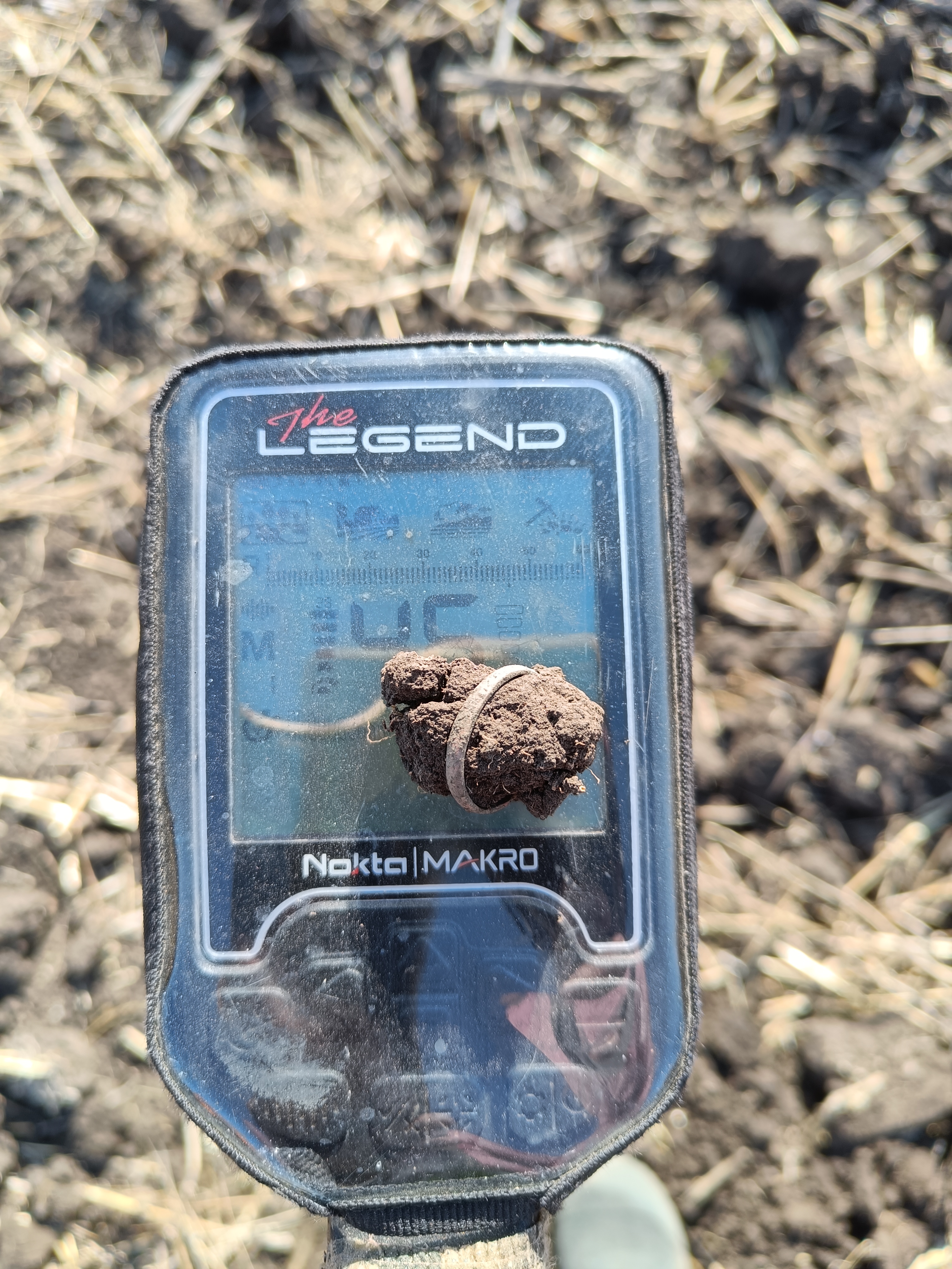

    Одна із весняних знахідок Легендою. Металу там дуже мало, але все-ж таки вдалось "винюхати"

    Вітаю! Відновлення/чуйка які? Глибоко? Заліза навколо багато було?
  4. Павел Леденев
    Павел Леденев Obergefreiter
    80
    Зараз вже точно не пам'ятаю. Чуйка була скоріш за все 28, мультичастота М2 (вона для пластики краща), швидкість, якщо не помиляюсь, 6. Не глибоко, від 5 до 10 см. Заліза на тому місці вистачає, хоча і не стільки, як на смітниках.
    Для таких мілких низькопровідних предметів важливо шукати без поспіху, вслухуватись у сигнали. Іноді залізо і колір поряд, Легенда добре це розрізняє, потрібно тільки слухати.

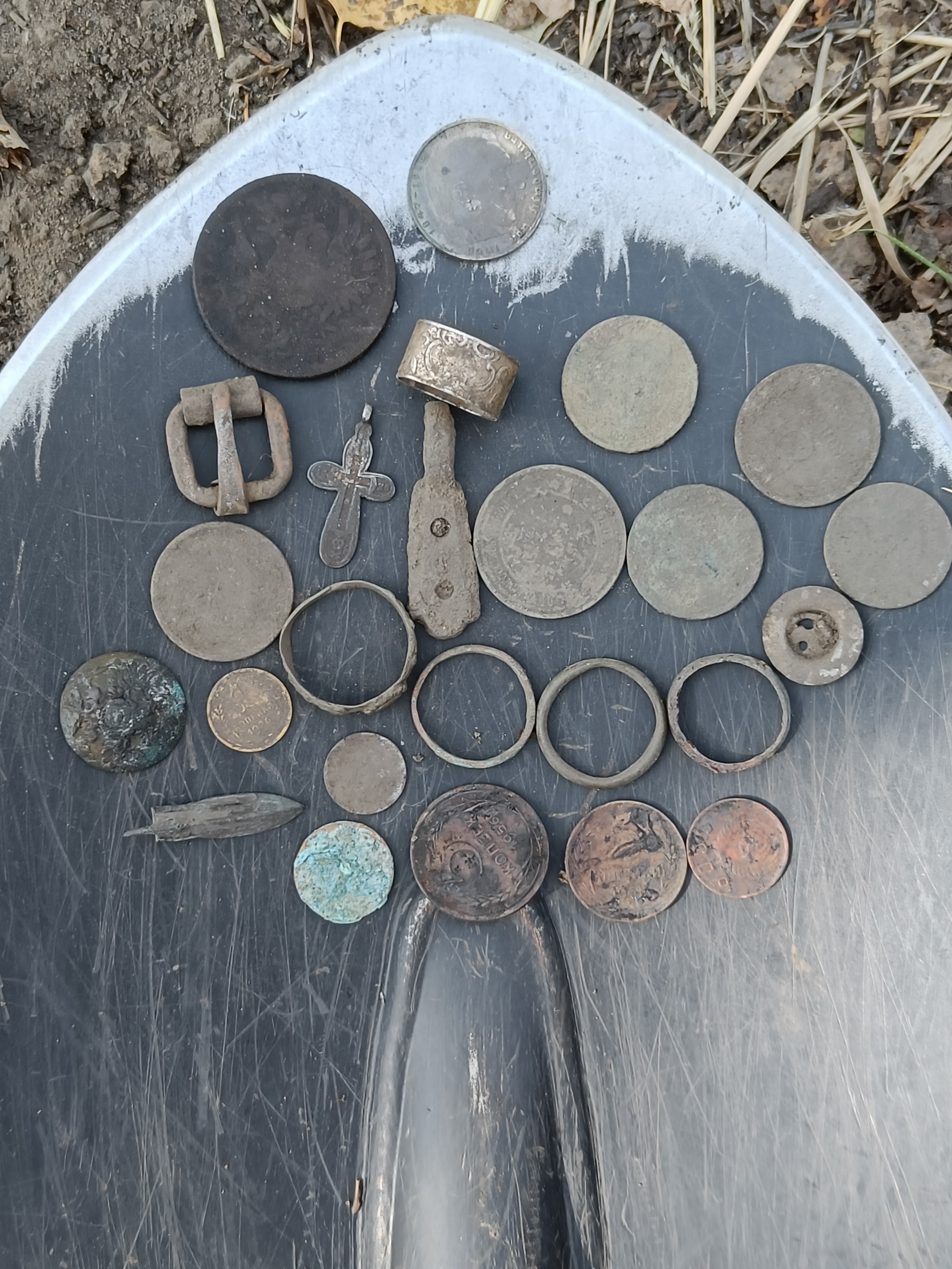

    Жорсткий чорнозем, пересохший в бетон, поле щедро збагачене мін добривами і розжарене сонцем.
    Ручний бґ.
    В програмі поле М1 і М2 трошки нестабільність при взмахах.
    Просто перейшов в програму "поле" , але 10 кГц.
    Ось вам і перевага мультичастотника- це пластичнічть налаштування, під будь які умови.
