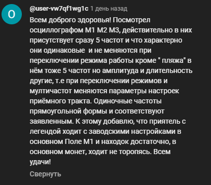

    Ось на таку інфу натрапив :
    Які будуть думки? Хтось може підтвердити чм спростувати?
    Ramzay13 та Боб67 подобається це.
