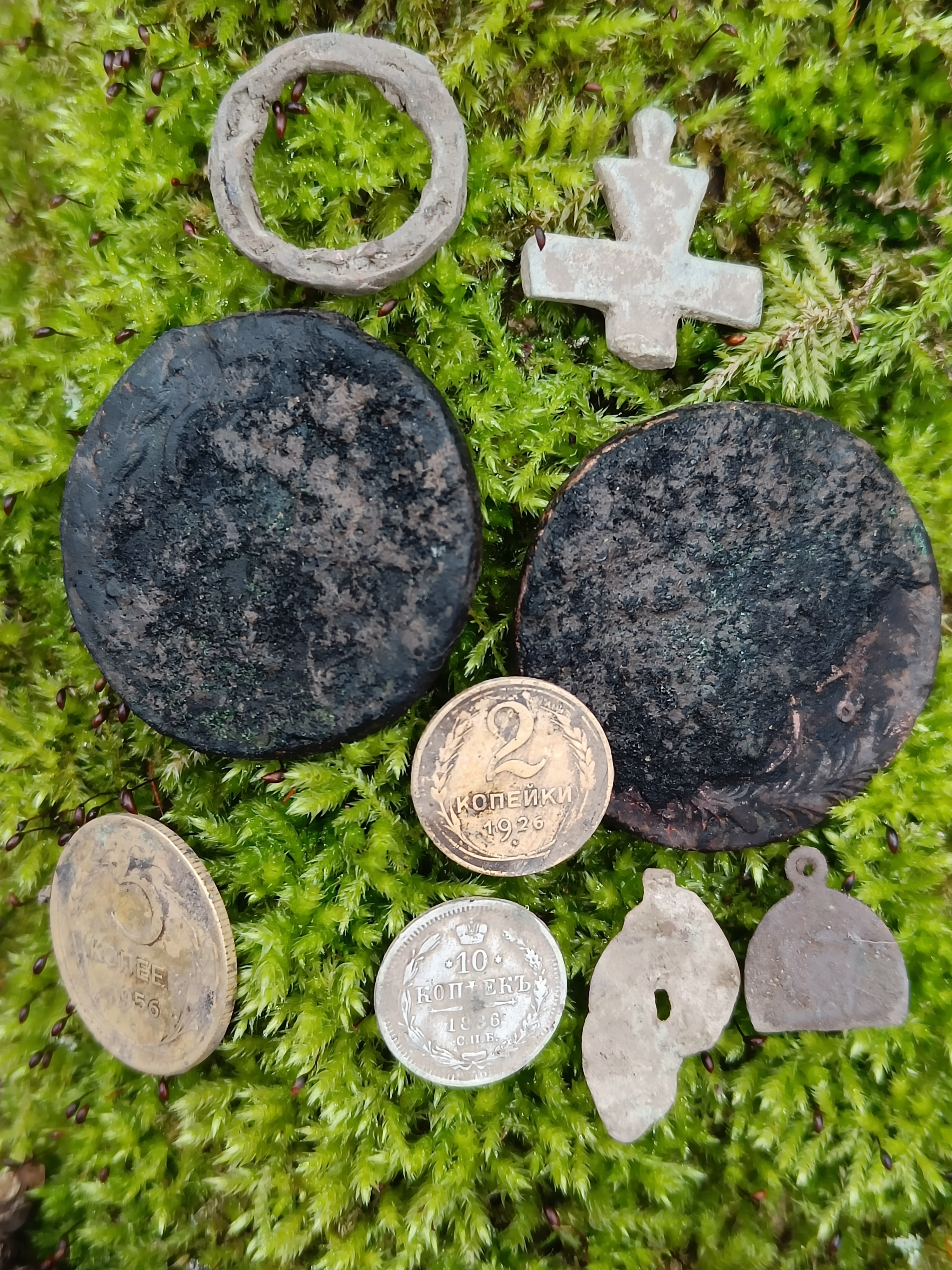

    Я ходив по ЧК з Легендою.Роботою задоволений.Витягнув три денарії в якомусь металі були.Був спірний сигнал,але ферум чек показував більше кольор.,Викопав і порадів))На фото видно сліди іржі
