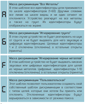

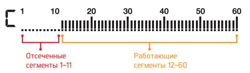

    Висловлю припущення що справа в цьому:
    В Легенди за замовченням виставлен діскрим від 1 до 11 (так написано в букварі принаймні) і 5 коп 1992 потрапляє в вирізаний сектор. Рішення - відкривати шкалу зменшуючи діскрим , поки не почне бачити. Або одразу виставити всі метали.

    Пробував " всі метали" - не допомагає
    iks- та Wiking730 подобається це.

    Відсутній звук і ВДІ ? Чи ВДІ все ж є ?
  10. Сергей Фирсов
    Сергей Фирсов Stabsgefreiter
    235
    Харьков
    Все правильно. Дело в дискриминации. Провел тест по воздуху. На всех металлах пятак видит. VDI 2. На всех остальных масках не видит, т.к. они начинаются с тройки.
    iks-, Wiking730 та Pyro подобається це.

    Маска "А" ?
    iks- та Pyro подобається це.
  13. Сергей Фирсов
    235
    Харьков
    Да. На этой маске пятак видит. VDI 2.
    Pyro та Wiking730 подобається це.

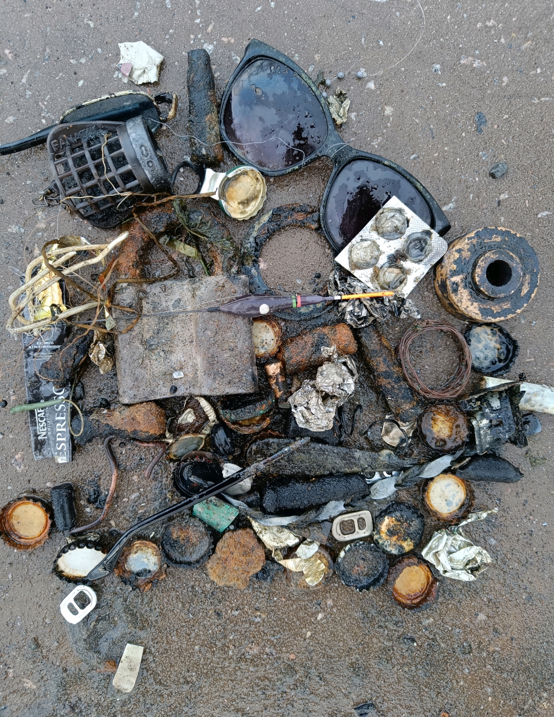

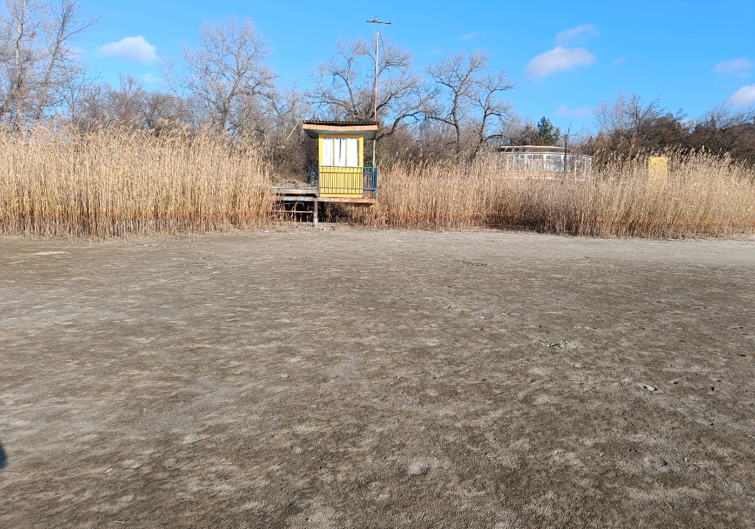

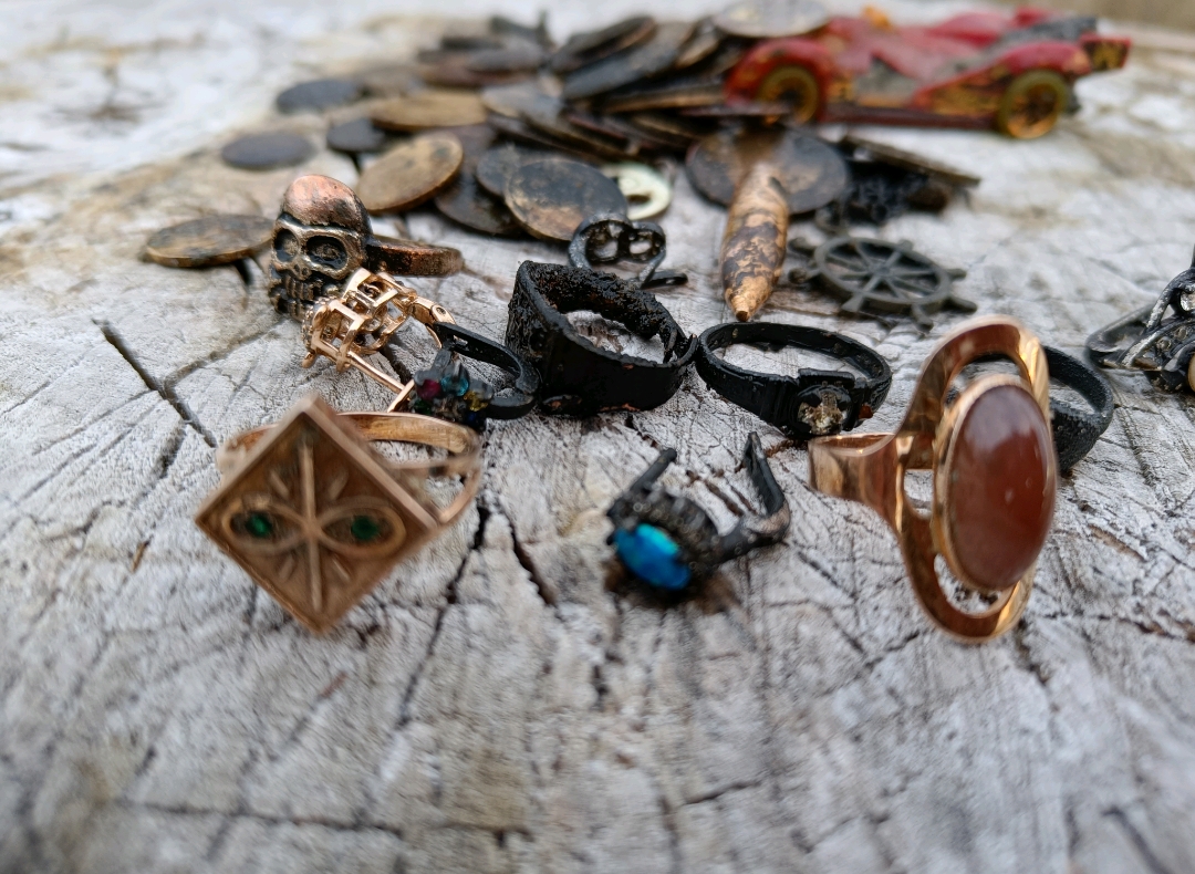

  18. OSTEON
    OSTEON Oberleutnant
    1.655
    Вниз по течіїї Борисфена
    Програма пляж, мокрий пісок, чуйка 24, швидкість 8, в навушниках.
    Сезон відкрив вдало)
    TANKQ, Man83, Прокудин Егор та 10 іншим подобається це.
  19. Wiking730
    Wiking730 General-major
    7.127
    Прокляте місце Червоної Армії
    Чудовий початок сезону! :smile_12: За один вихід стільки рижиків наловити :smile_15:
    iks-, SYRYUS та OSTEON подобається це.

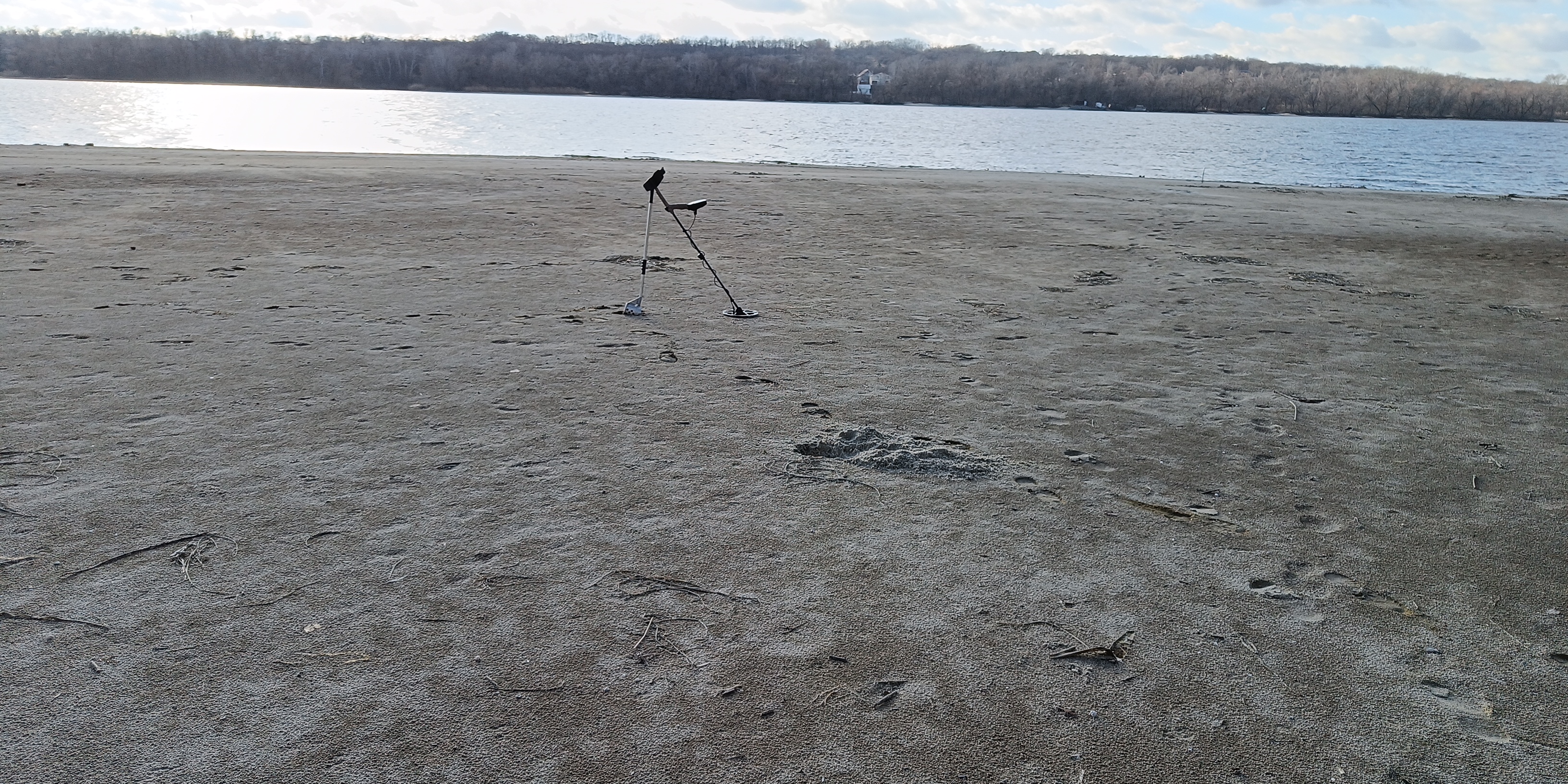

  22. OSTEON
    OSTEON Oberleutnant
    1.655
    Просто все у рівні води, ну і пляж віддалений, не в межах міста)
    iks-, Pyro та Wiking730 подобається це.
