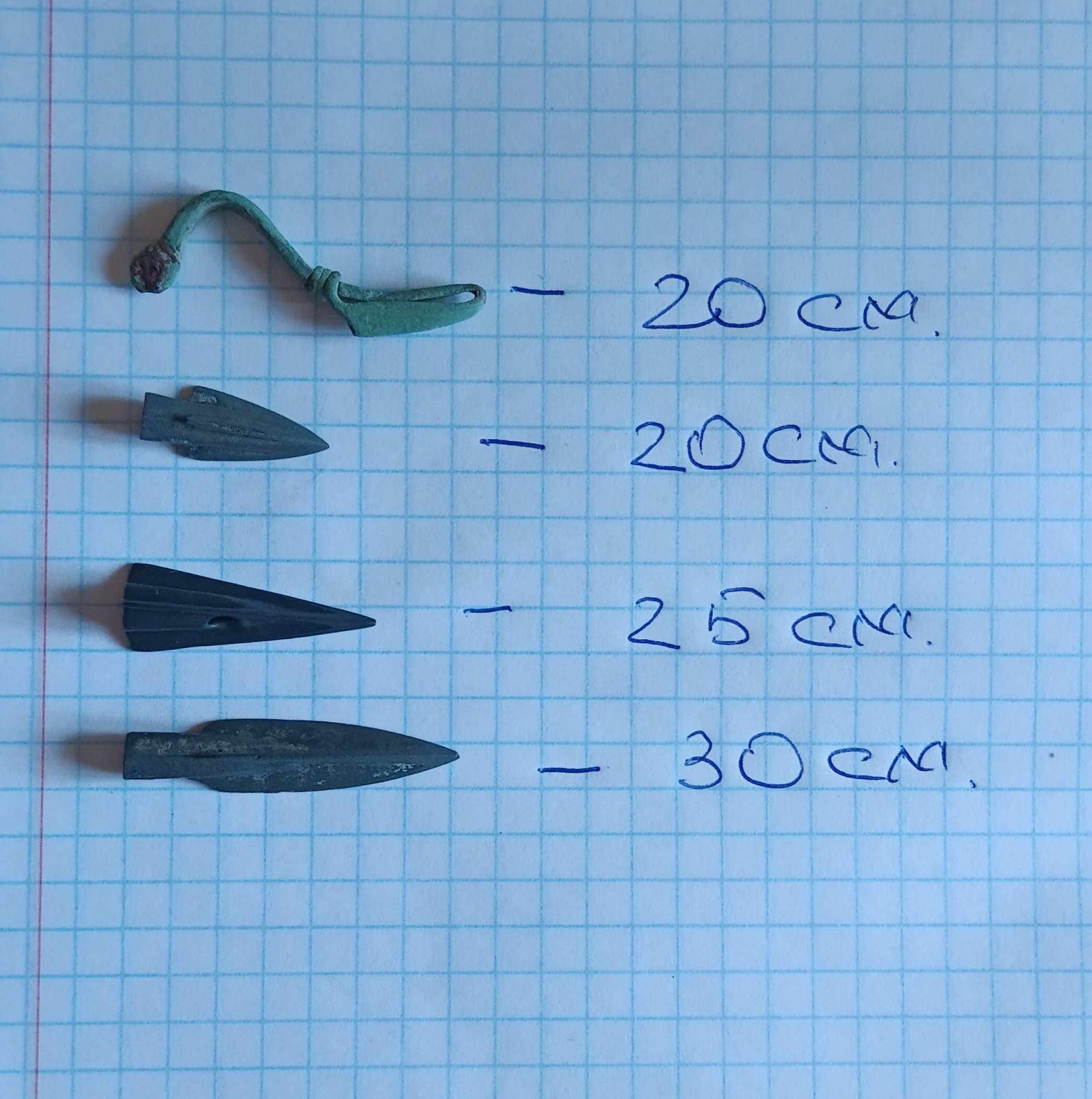

    Откуда дровишки?
    Особенно про 25, 30, 35,5, 8?
