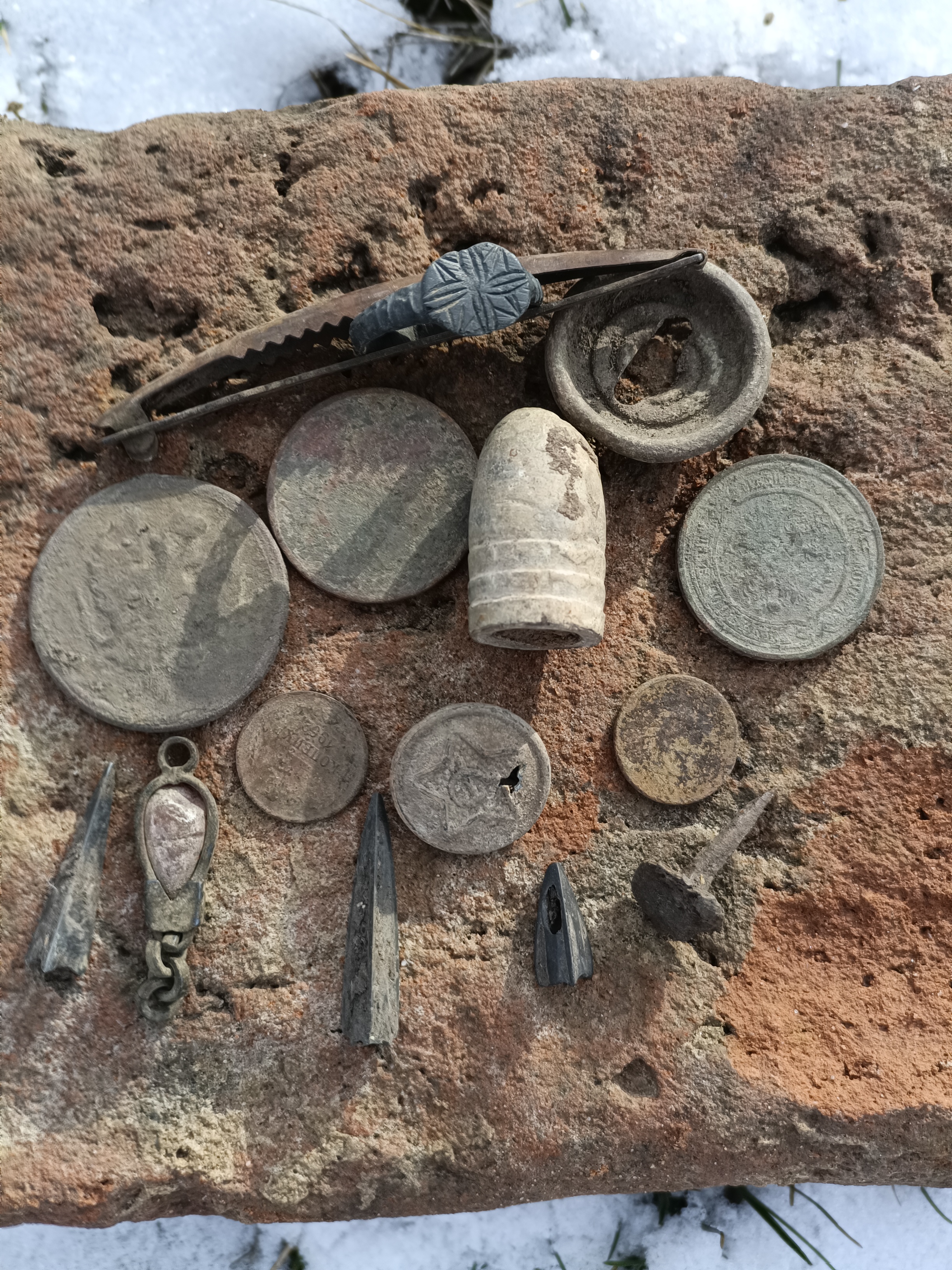

    так так і пофіг шо я половину вельбарської фібули витягнув з 25см приблизно в чорноземі ,а у вас в лісі напевно напівпіщаном деньгу тільки бачить... в настройках розбирались чи так просто натицяли шо попало ? штанга розболталась як вона може розболтатись там шматок гуми він шо злизався від карбону? напевно на всю довжину витягнули нижню , замість того шоб середню витягнути...

    Вибачайте, що чимось задів Ваш улюблений прилад. Гарні знахідки :beer:

    Не сперічайтеся, фото хабара ставить все на свої місця. Легенда рулить!
