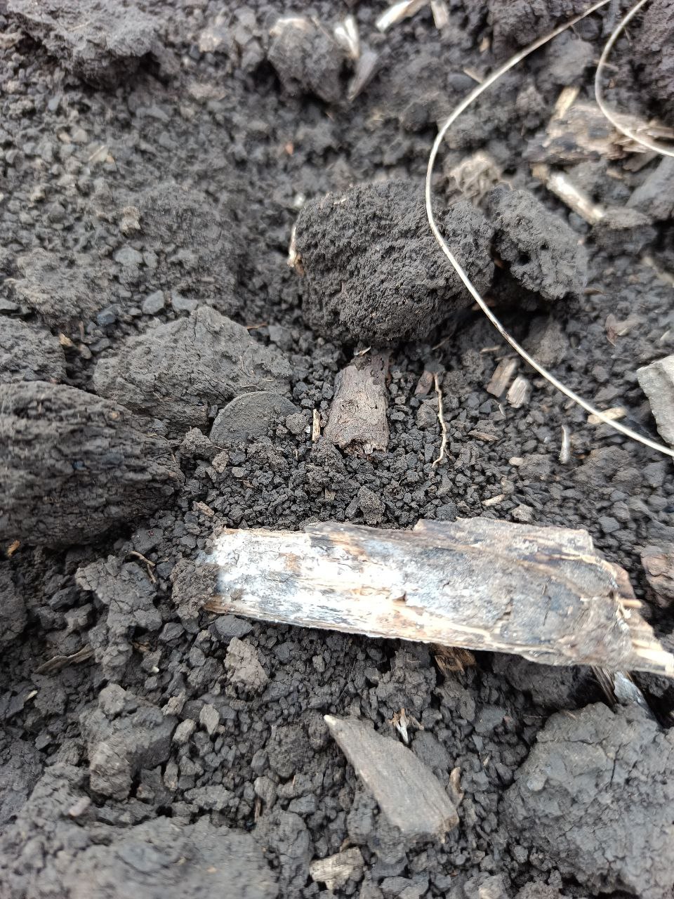

    Я з Legend і товариш з ORX ( досвідчений оператор ), перепахане поле , після зими, смітник (домова пляма), я знайшов слабкий сигнал і кличу orx, товариш прийшов і каже:
    Уй його знає)? Херня, я б не копав...
    А я копнув).
    Розумію, що зараз буде купа аргументів .
    І зауважте, я не раз казав і кажу про баги ЛЕНИ, особливо її ергономіки і конструктиву.
    Але, якщо розібратись і зрозуміти її внутрішній світ, то прилад АгІнЬ.

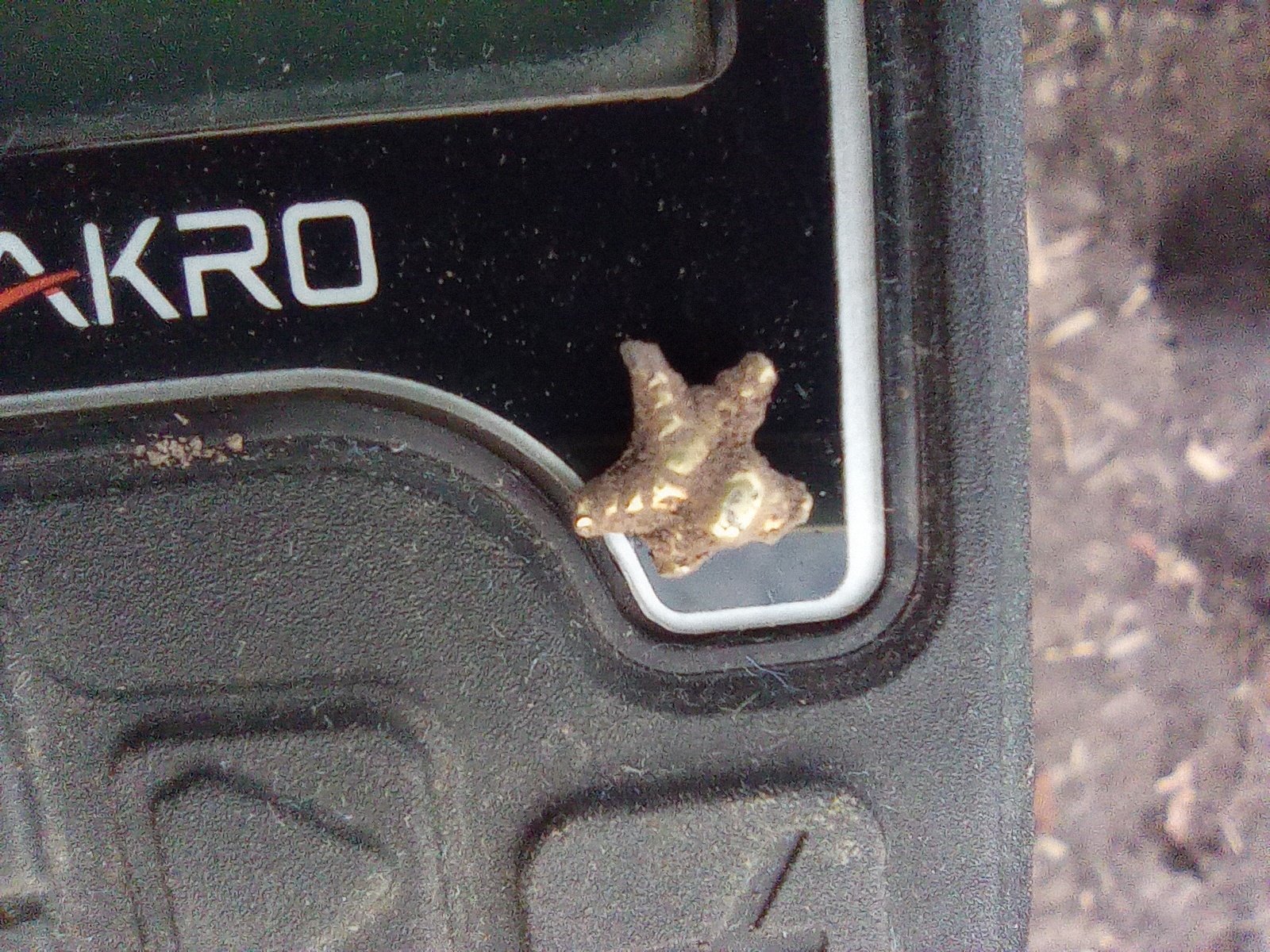

    На швидкості 1 я копати не можу. Мінімум 3, а краще 4.
    По КР хожу в М2. Дозволяє збирати зірочки з неба:)
    Решту налаштувань не чіпав, тому буду вдячний, якщо поділитеся налаштуванням усяких айрон фільтр, стабіліті тощо)

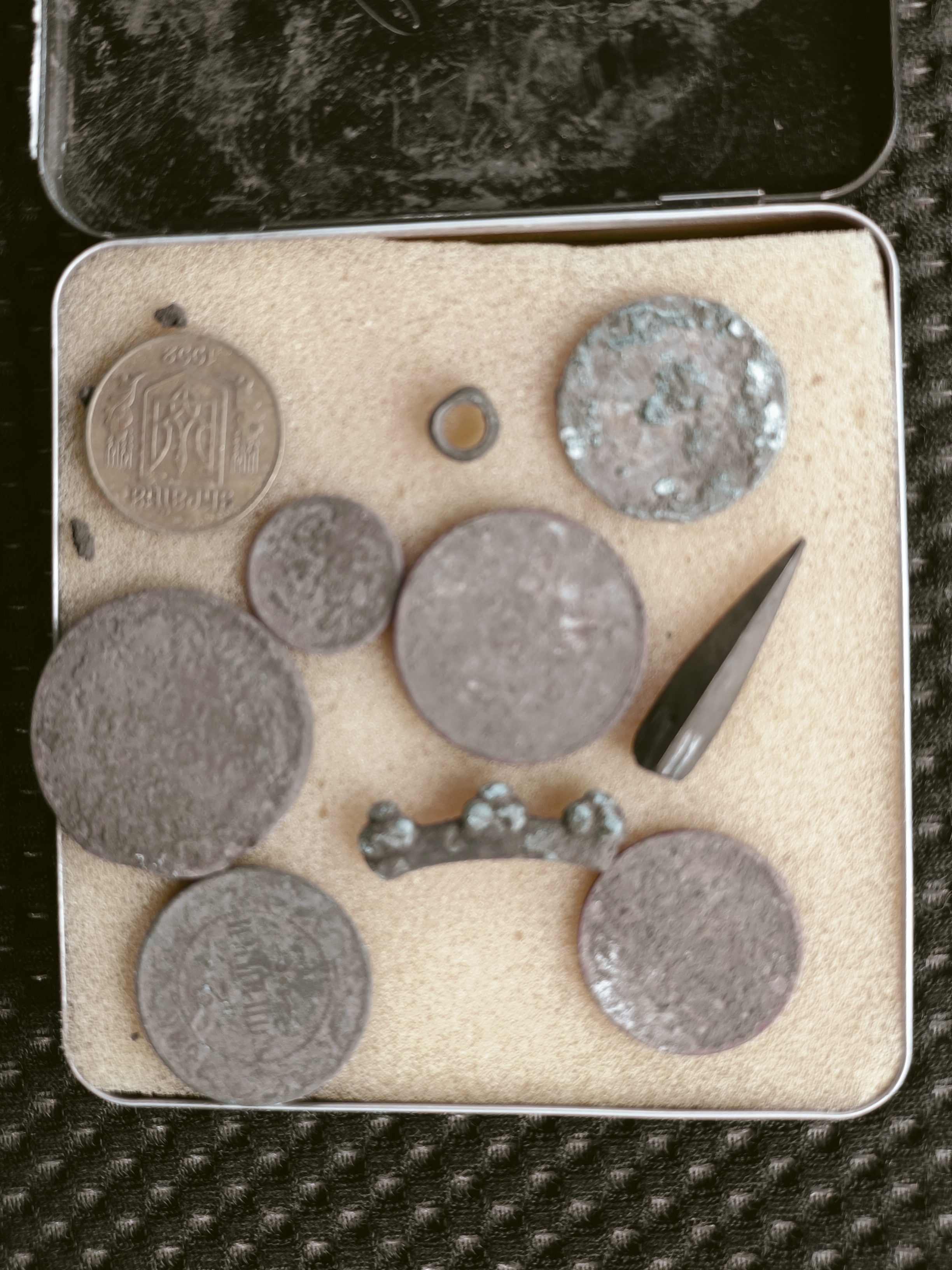

    Також ходив на м2. Але все в стоці було, окрім швидкості 1 і перекрученої чуйки . Хоч і з балабольством але копати впринципі можна , на 40кгц він набагато тихіший але все ж таки , користуюсь благами мультичастоти. Ось результати першого копу легендою , там все перерито ,як на місяці, все в кратерах )

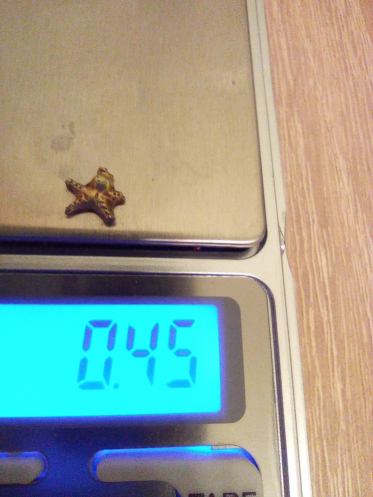

    0,5 гр.
    По стабільності, дійсно, деколи трохи задовбує, але тут потрібно просто свою жадібність прикрутити і знизити трохи чуйку або перейти на м1, наприклад.
    Ну і поспішати не треба, якщо бігати по полю, як сайгак, то знахідок буде в рази менше.

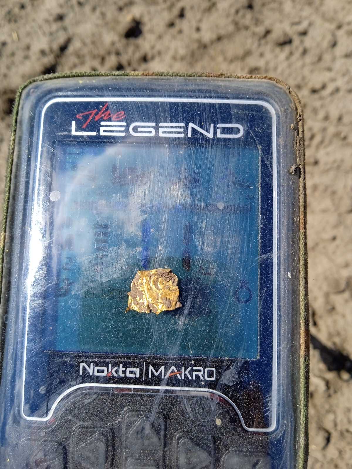

    Виїзд був багатообіцяючий, але 95% всіх площ засіяно....
    Ліси з зрозумілих причин, під табличками і кіперною стрічкою...
    Невеличкий клаптик поля, який був "вільний", по мапах саме тут проходив поштовий шлях, а неподалік плями зольників.
    Авто відлаштувагь від перешкод
    Поле
    М-1
    Чуйка 27
    Ручний ґб ( 56 )
    Швидкість 7
    IF 4
    ST 3
    Та головне, катушка над поверхнею максимально низько і хода пенсіонера)
