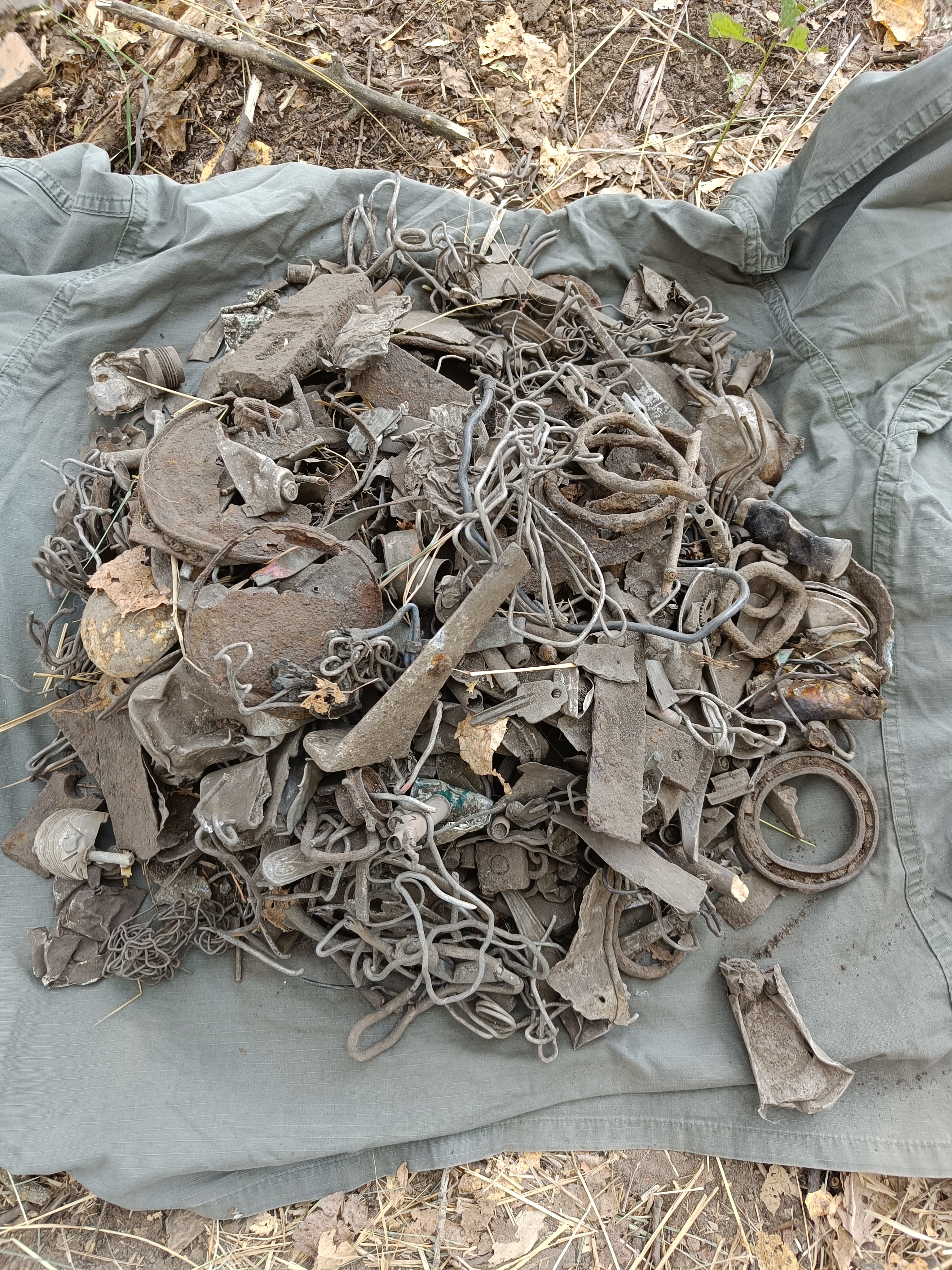

    1. як взагалі на айрон фільтр 2-3? Більше заліза відчутно копається, ніж на 6, наприклад?
    2. Що таке муйка маск?
    Розширю третє питання-
    3. чого копали, якщо упевнена чорнина?
    Місце де чорнина цільова? Кр тощо?
  4. Доброго часу доби.
    Відповідь на ваше перше питання:
    IF, прошивка 1.11 значення "8"- ця функція вимкнена тобто не працює! Значення "0" це максимальне значення цієї опції.
    Як на мене то оптимальні налаштування 2-3. IF , це допоміжна опція в дискрімінації Fe і на значенні 2-3 оператор чує "залізо" , але з відтінком "кольору" , такий набір звуків дають тільки цілі з КОВАНОГО заліза, ржаві, пласкі, дрібні залізячки ігноруються і не підцвітнюються.
    Скільки ви викопаєте "заліза" залежить тільки від вас , вашого бажання і розуміння свого приладу - в данному випадку Legend. Значення .....2-3-4-5.... IF, це лише налаштувагня, які зручні для оператора.
    Відповідь на ваше друге запитання:
    "Чуйка макс" в моєму розумінні, це налаштуванння "sensitive" до першого "ложняка", або ті на налаштування на яких оператору зручно вести пошук. Не існує максимальних налаштувань чуйки, на свіх ділянках пошуку , десь ЛЕП, лесь солончак, десь низина з вологим чорноземом, десь товариш з "квазаром".
    Ну і відповідь на третє ваше запитання:
    Копаю 80% "чорних" сигналів, навіть коли знаю що там "шмурд", а на перспективних місцях копаю всі- ВСІ більш менш стабільні сигнали.
