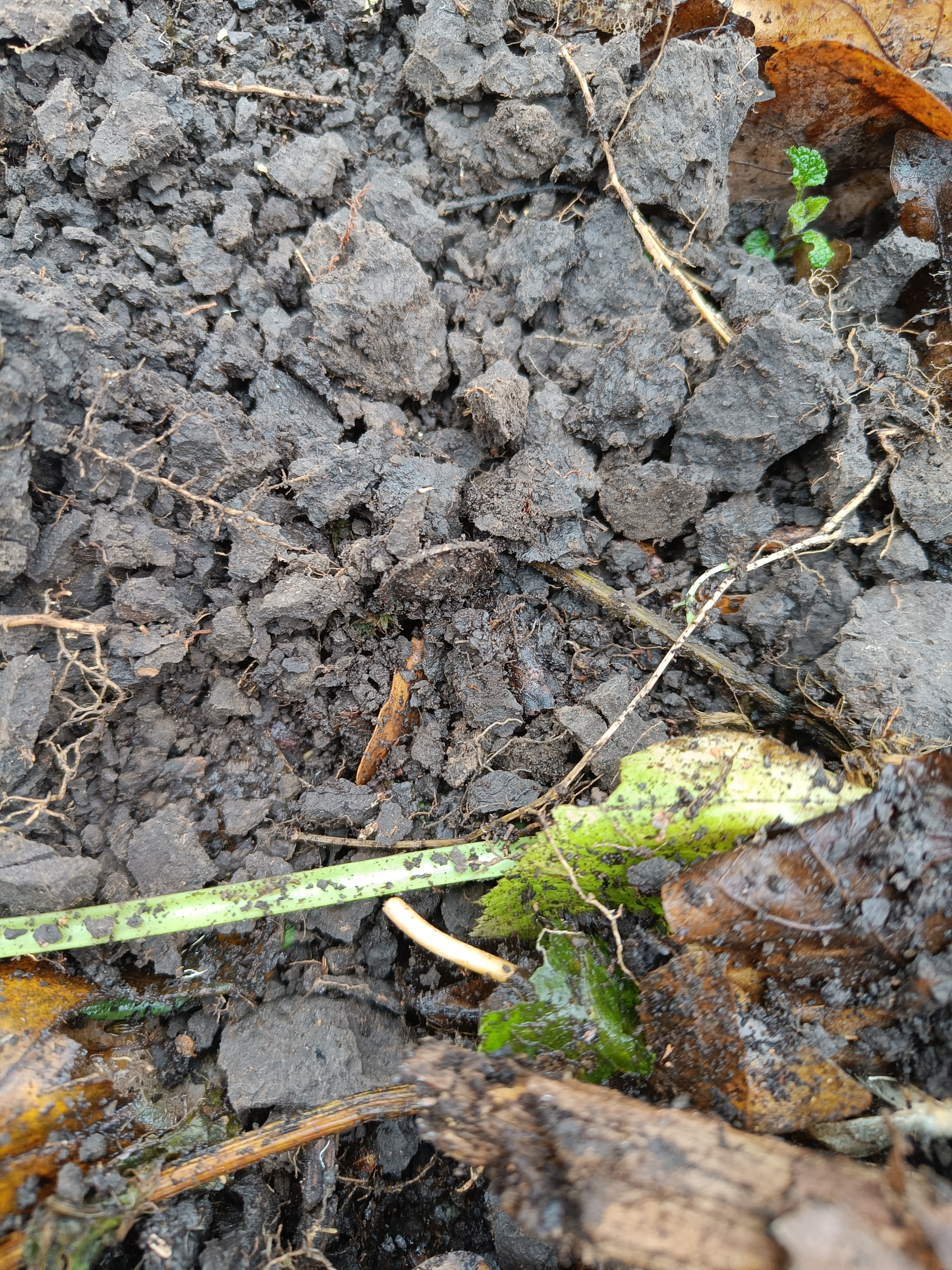

    Трава мокра, з дерев капає, ґрунт сирий.
    Парк, М1, чуйка 27, швидкість 6, ручний бґ

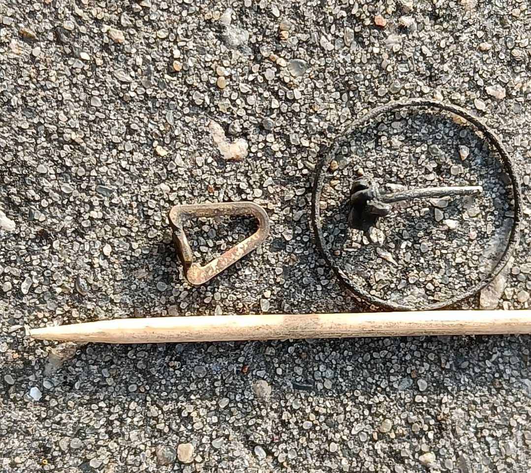

    Що стосовно " сліпоти" на дрібні цілі, то тут можу обґрунтовано вести дискусію.
    Що може бути складніше за мокру мінеразізовану муляку? Хіба що околиці Кривого Рогу...

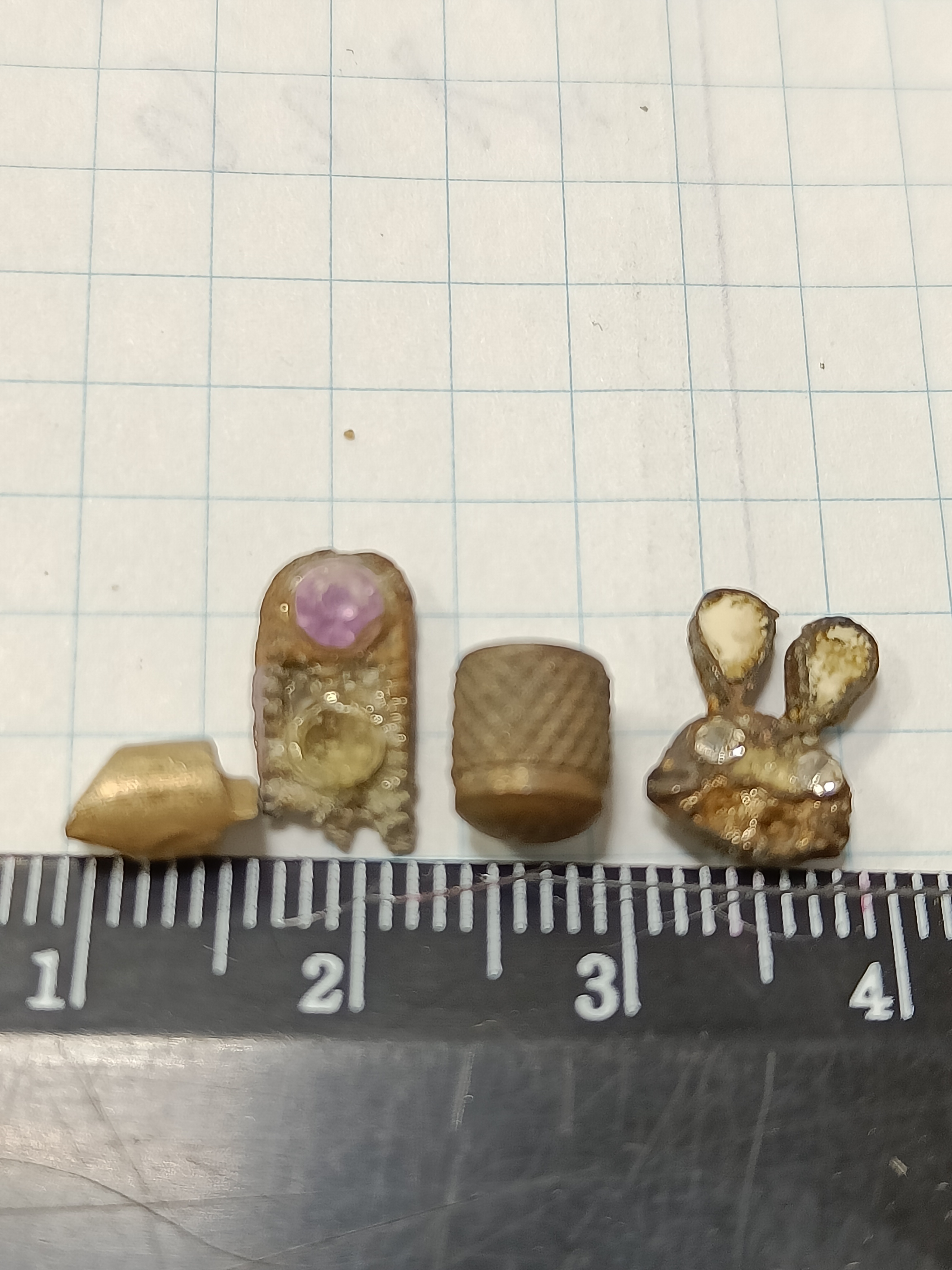

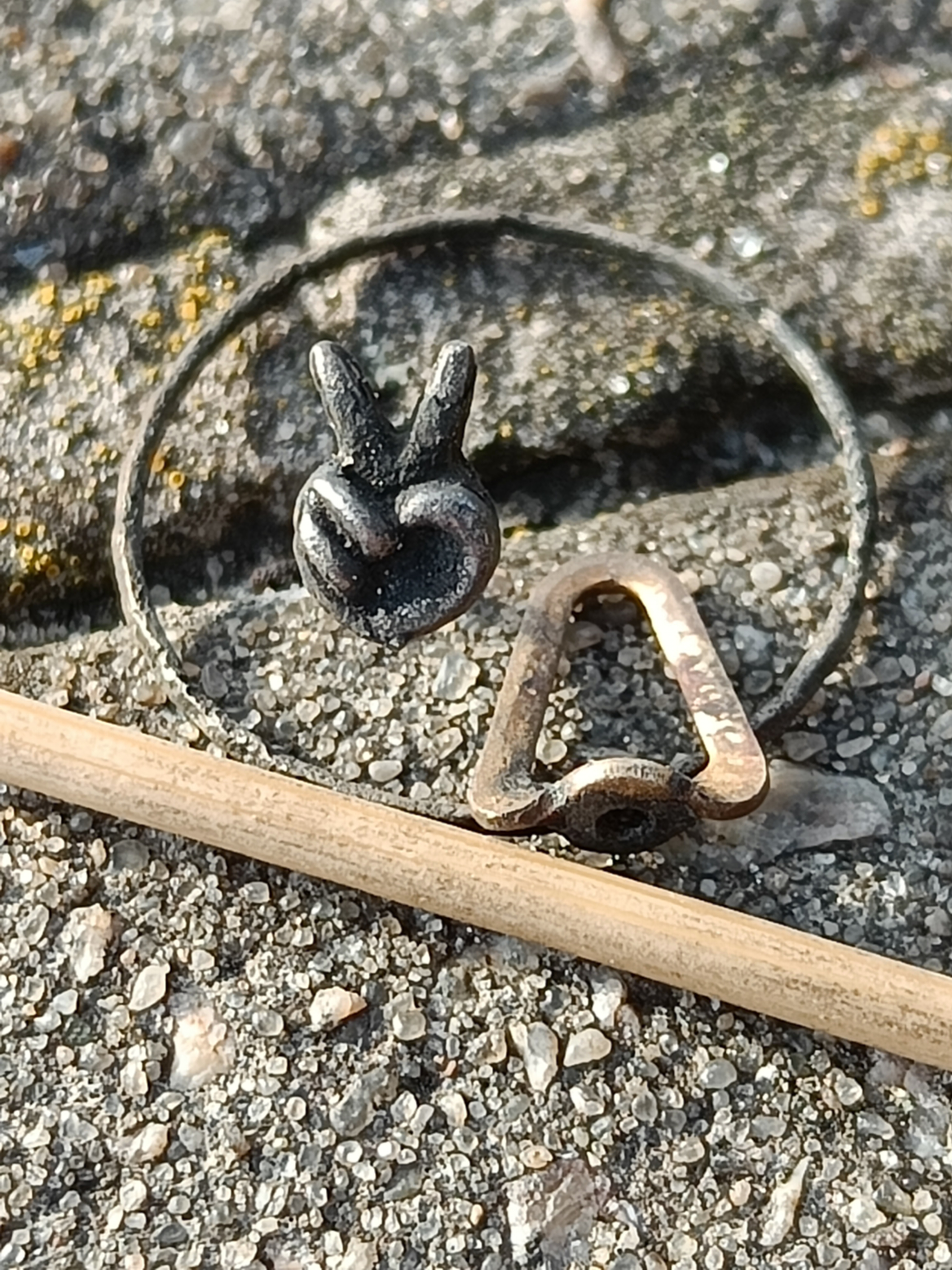

    Ось зразки дрібних цілей зі змілілих пляжів Дніпра.
    Два останні фото із зубочисткою.
    Скіфськи наки Лена бачить добре, просто треба поекспериментувати з налаштуваннями).

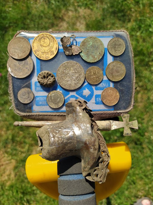

    Щодо чутливості Легенди з проходу. Це був мій перший вихід з Легендою. Хутір, звичайно що вибитий, зараз інших, мабуть, і нема :)
    Ходив на М2, земля волога, після весняних дощів, суміш глини з чорноземом. Було шумно, на моночастоту перейти не здогадався, швидкість тільки міняв від 6 до 8. Ходив без якихось заморочок, не вихожував, просто гуляв, звикав до прибору, тинявся по всій території вздовж і поперек :)

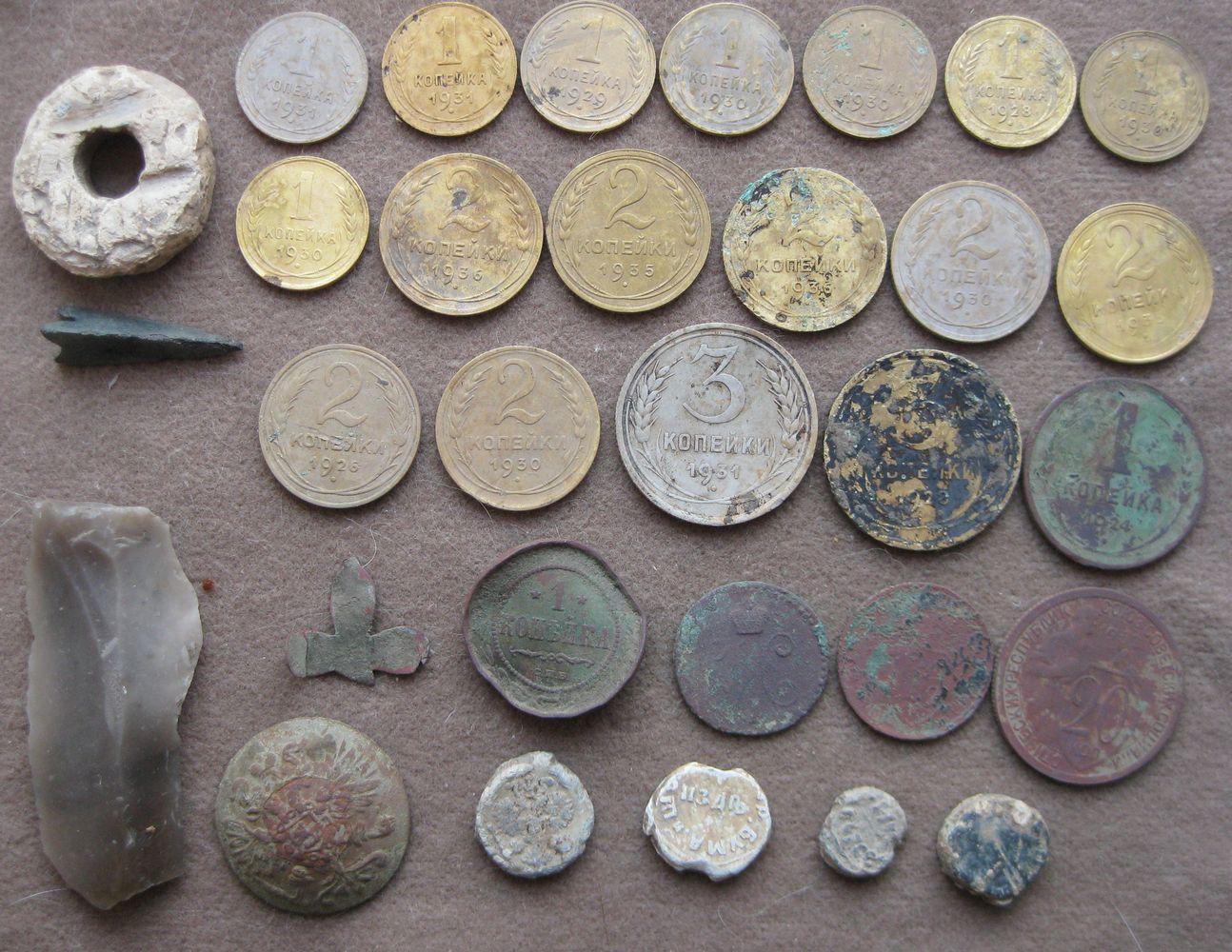

    По факту у мене виявилось більше 20 монет та іншої лабуди, у хлопців - 7 та 3. У одного Тьорка 705, у другого АТ прошка.

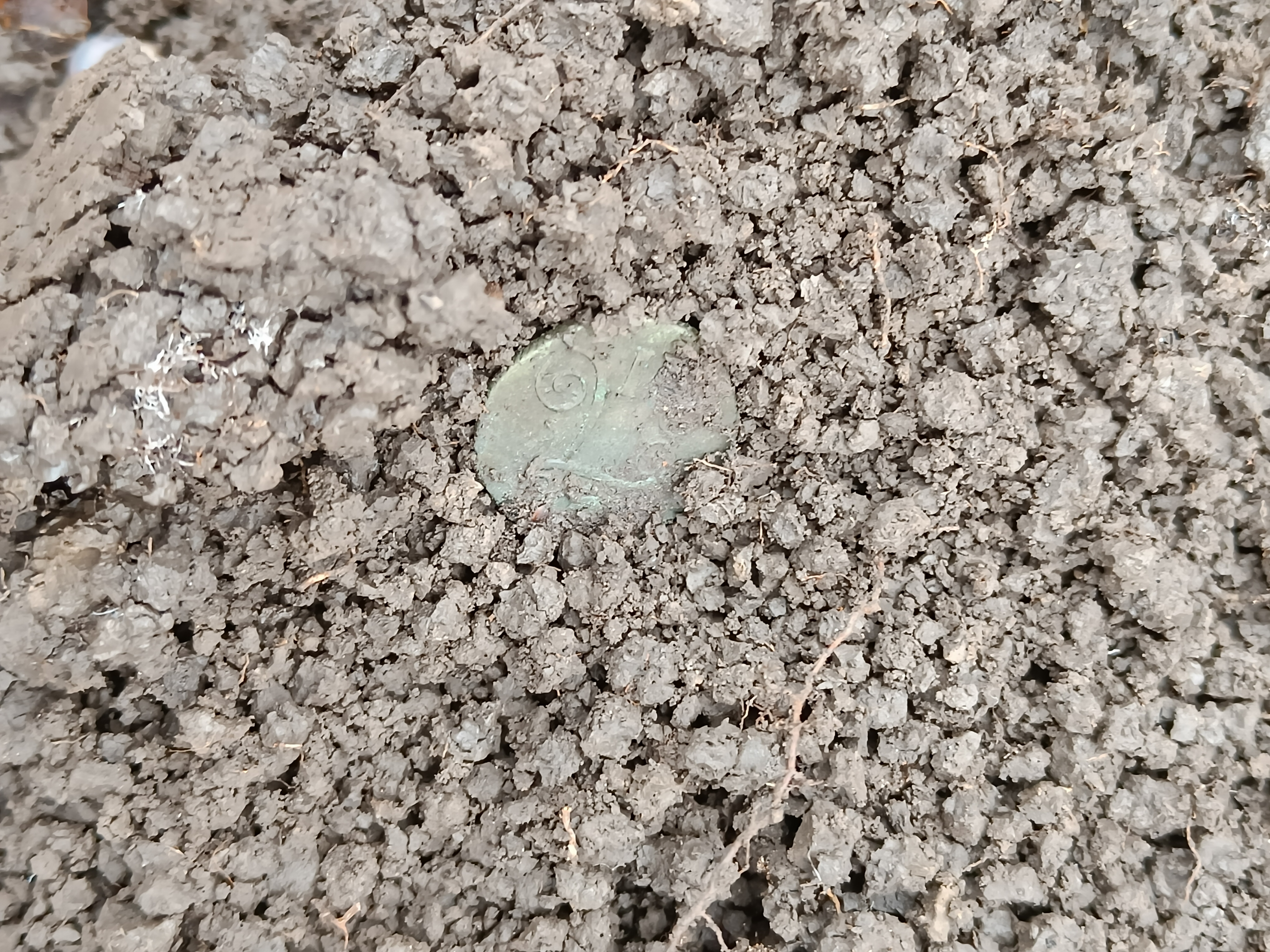

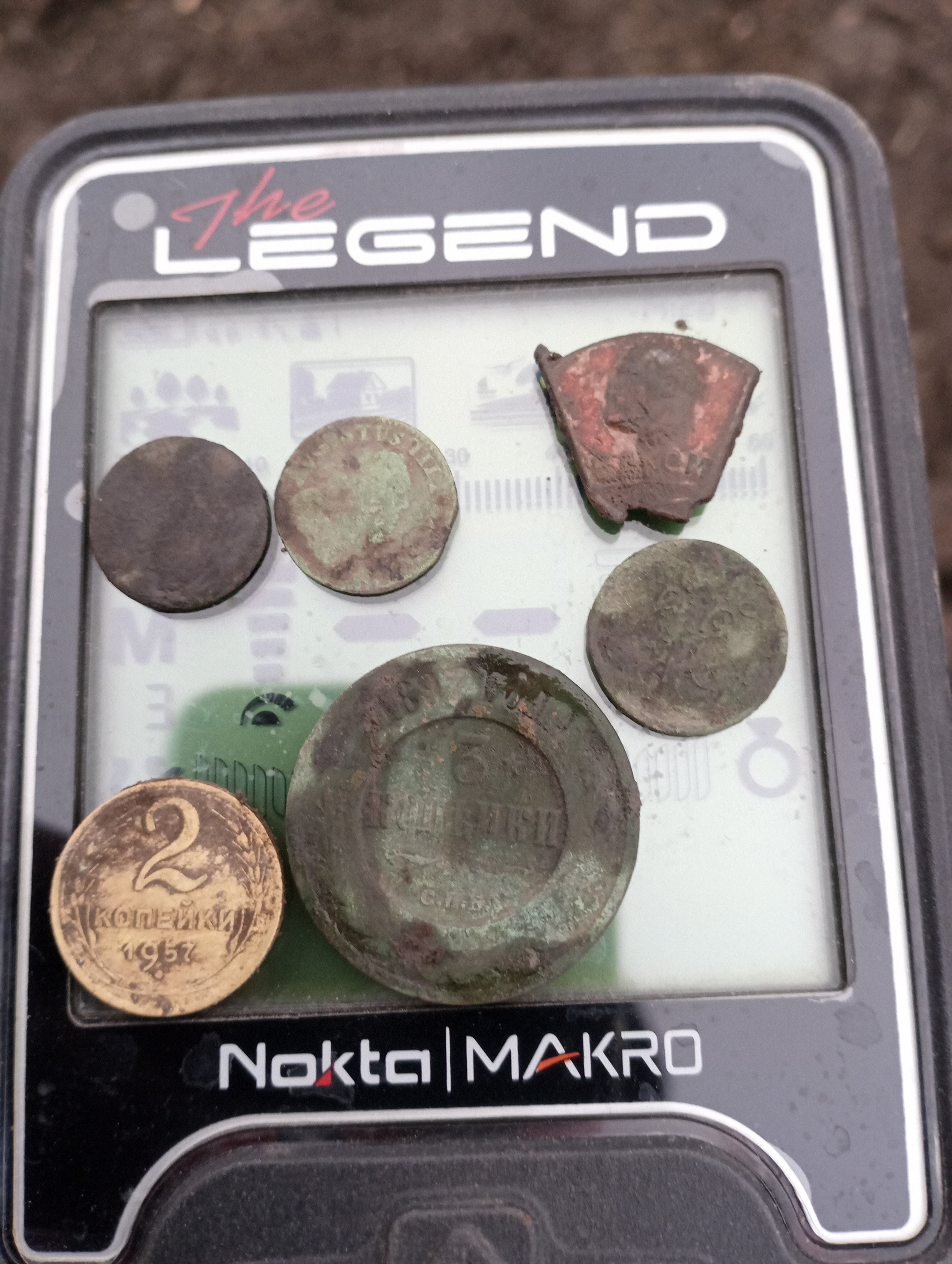

    На минулих вихідних (не остаточний результат, був ще солід і копійка СРСР), М3, монка 10. Чорнозем/глина, дисковка. Камрад з Ф3 поруч не знайшов жодної монети. До нас після оранки похожено з аською, до оранки пару років як б'ється.
    Думаю, з М2 краще було б...?
