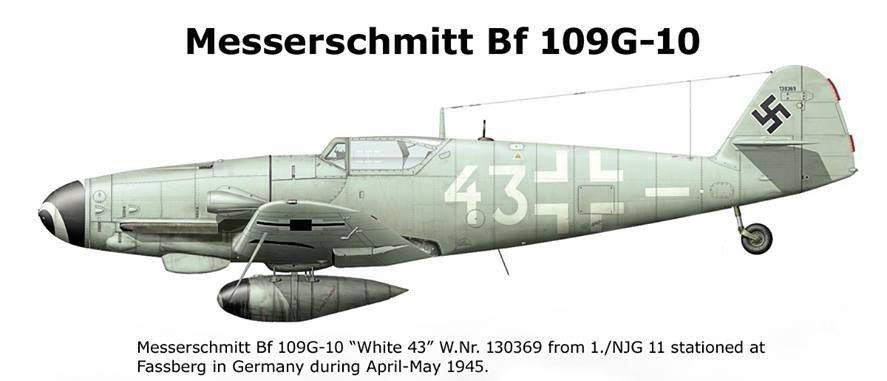

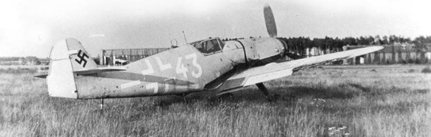

    Bf 109 G-10
    II. Gruppe
    4. Staffel

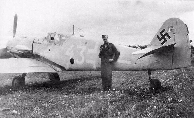

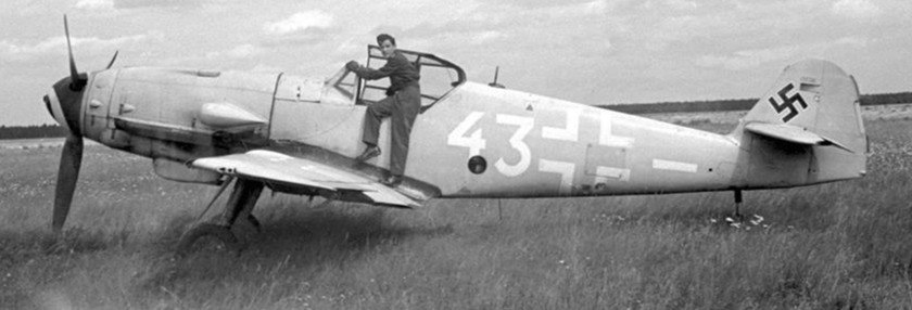

    Weiße 44
    Werknummer 130369
    Fassberg, Mai 1945

    Messerschmitt Bf 109G-10(W.Nr.130369) NJG11. Fassberg, May 1945.

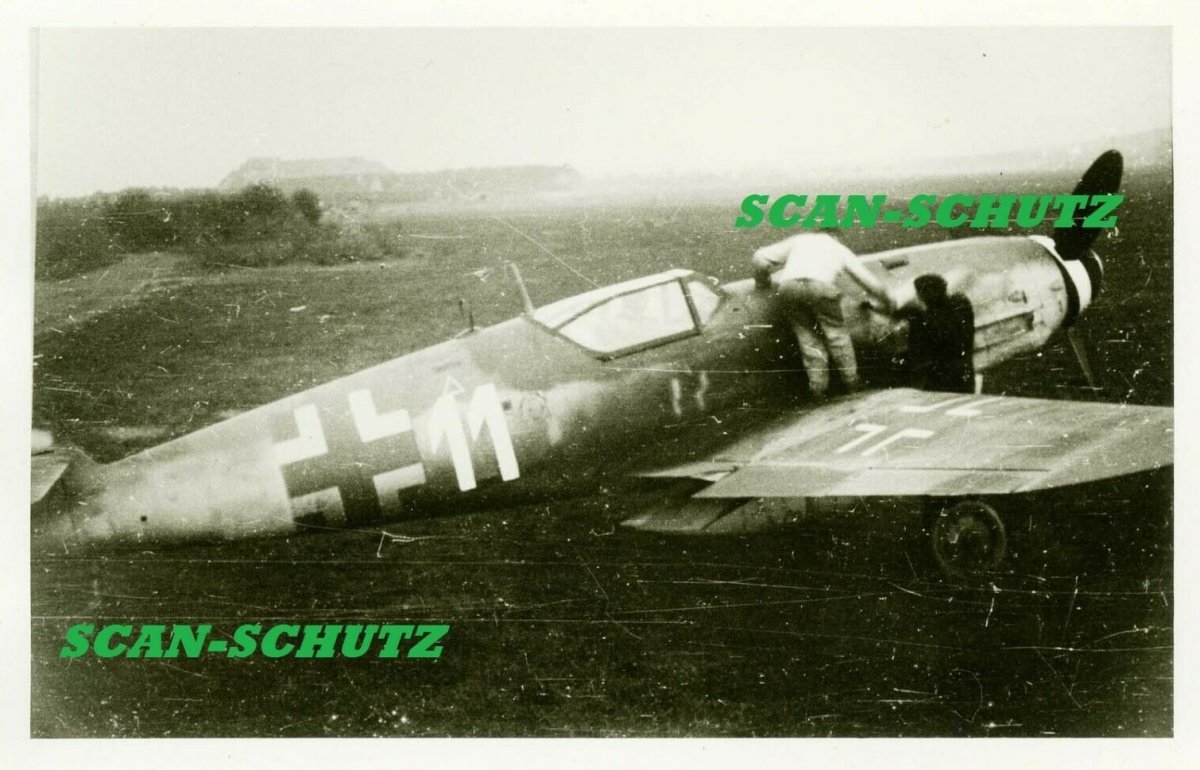

    Messerschmitt Bf109G-10 der I./NJG11. Bonn-Hangelar, Herbst 1944.
