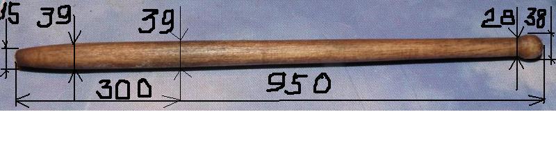

    Зробив креслення держака на велику саперну лопату, може кому потрібно.
    restler09, egoiste, БЛК та 7 іншим подобається це.

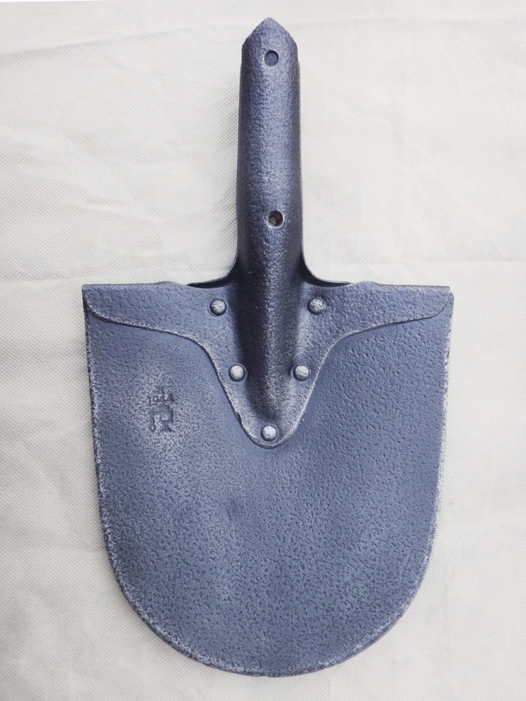

    Камради, порадьте по лопатах. Після зварки дірок і обробки їх, лопати шпаклювати, чи просто пофарбувати?
  4. Поліщук
    Поліщук General-major
    37
    67
    Я бы пошпатлевал,если не для работы использовать.
    А если планируется копать ими,то забивать раковины краской .
    egoiste та ALEKS81 подобається це.
  5. Поліщук
    37
    67
    Вид металла, крашенного по раковинам, честно говоря,убогий...
    Llon та ALEKS81 подобається це.

    Мені теж таке не подобається. І шпаклівку можна заколірувати.

    ПС - готов прикупить черенок для саперной лопаты, по размерам как на фото выше

    можна епоксідкою, я свою кирко-сокиру так робив. Думаю надійніше буде
  12. ALEKS81
    ALEKS81 Oberstleutnant
    17
    29
    4.823
    Прилуки
    Якщо шпакля зі скловолокном або з алюмінієвою пудрою, то теж надійно буде.

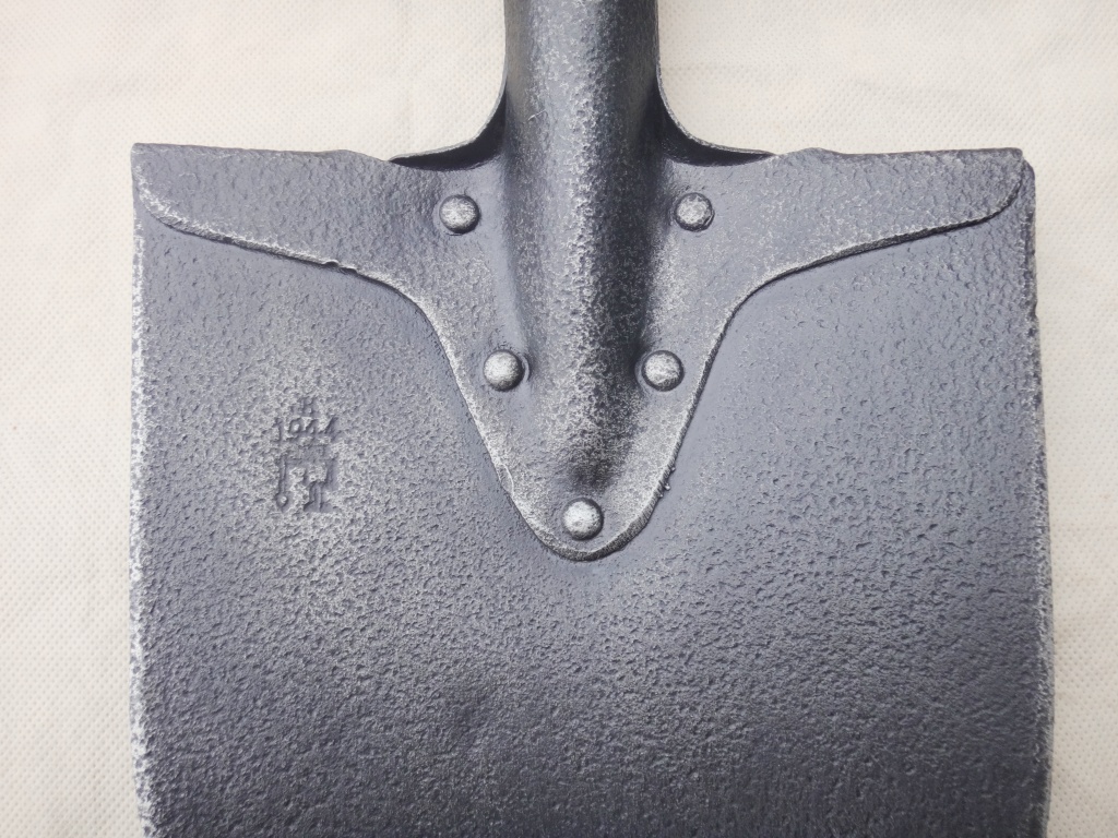

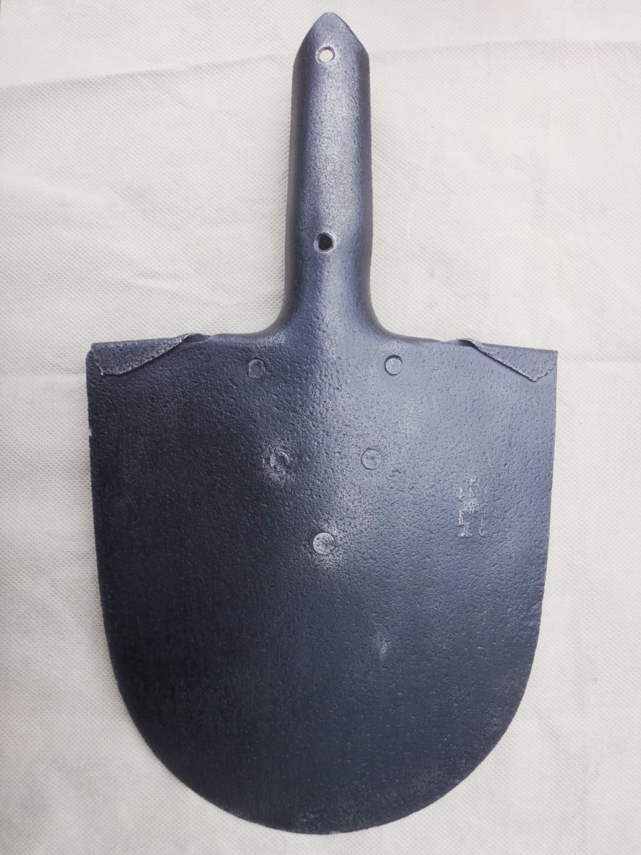

    Підварив лопатку і заклепки на ній півавтоматом, шліфонув їх гравером різними насадками. Варилась важкувато, метал по краях трухлявий, але пилку наче переміг. Також приміряв ручку. Тепер шпакльону і пофарбую.
    Amadeus, Artyr, 663 та ще 1-му подобається це.
  16. ALEKS81
    17
    29
    4.823
    Прилуки
    Заварив всі дірки і "пилку".
    Amadeus та Happy Jesus подобається це.

    Позачищав болгаркою і щіткою на дрелі.

    Було трохи часу, грунтонув лопати перед шпаклюванням.

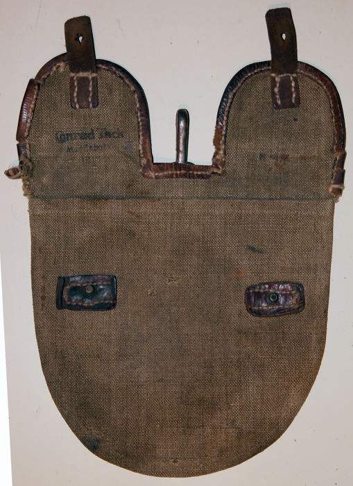

    Пошив на одну лопату чохол.

    Пошив ще один чохол на велику лопату.

    Пошив чохол на малу саперку. Трішки з нитками помучився, бо вирішив льняний шпагат використовувати.
