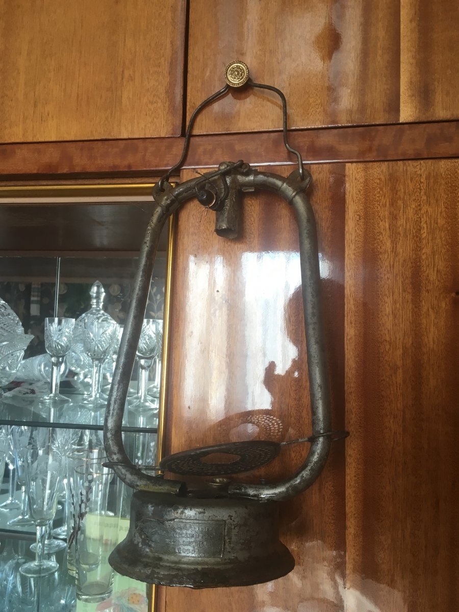

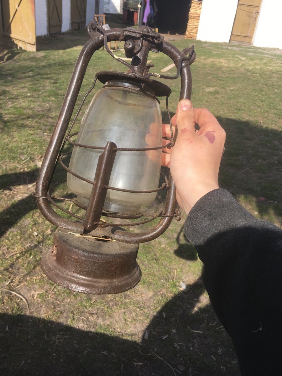

    Всім привіт , хочу розповісти ще одну цікаву історію про те як іржавий мотлох перетворився в річ яка створює особливу атмосферу на вечірніх посиденьках під чашечку кави або чаю .
    Все почалось з того що приїхав з навчання ще на початку карантину до бабусі в село на Волині . Під час робіт по господарству (фарбуванні бокових перекриттів даху ) в черговий раз заліз на горище . З моїм захопленням з того горища вже давно було винесено і реставровано багато цікавих речей , у кутку горища серед старого стосу посуду лежала забута людьми і часом керосинова лампа . Її бачив і раніше , однак до неї був приєднаний електричний кабель тож всі ці роки я думав що це якась дешева китайська імітація керосинки . Однак у той день я чомусь узяв її в руки та вирішив детально оглянути . Перше що кинулось в очі : старий ржавий метал який тупо зафарбували лаком . І тут помайнув перший здогад а наступний момент його підтвердив : у бачку була неакуратно цвяхом чи якимсь штирем пробита дірка , саме через неї на місце де колись був пальник був запханий простий патрон і лампочку-свічку . Далі оглянув плафон : летюча миша відлита , ну тепер здавалось б усе зрозуміло : радянська лампа типу «Летюча миша» , оглядаю ще раз бачок і через шар іржі та лаку читаю напис : ...in Germany.....London!!! Тут мене взяла реальна цікавість , почав уважно роздивлятись корпус і шукати ще якісь клейма . На верхній зігнутій в три погибелі трубці над плафоном були цифри ...938, нижче 933 . Цифри були ще , букви якісь , однак нічого не проглядалось чітко через лак та іржу . В той момент почався шлях реанімації лампи

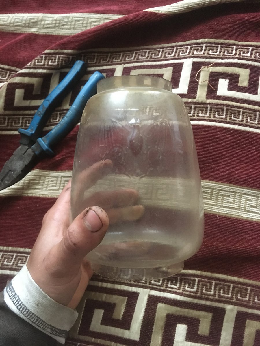

    E16D0A54-DE45-4DD3-BCFC-BD1B179AE51D.jpeg 958DFEC6-3837-4705-B1B5-34A6B45C96EC.jpeg C600E79B-B1A2-4F47-B339-383D44F92959.jpeg 188032D6-D772-4810-A6EE-CCB5A161C9D7.jpeg 1AD87CBD-FDE8-49C3-A641-62BFCC7C691F.jpeg

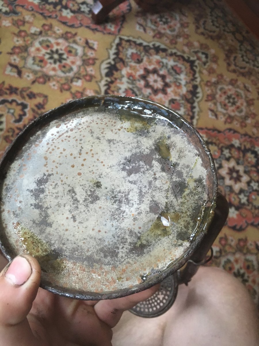

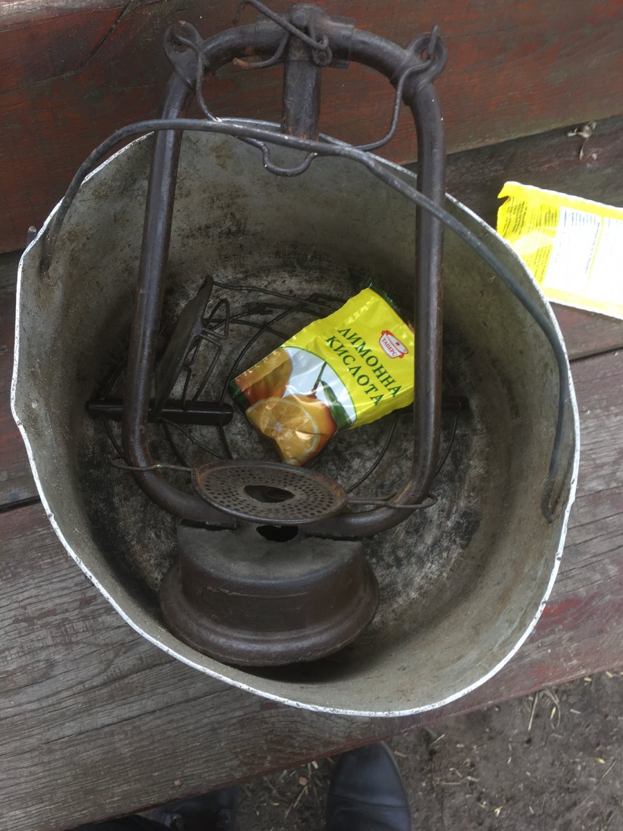

    88541C8F-A327-46E1-8204-6CB155C322A4.jpeg Я то кажуть : пацієнт був скоріше мертвий як живий )))
    Одне вухо від бачку відірвалось , інше висіло на соплі від пайки яка і тримала всю конструкцію разом . Перше рішення : стан дозволяє радикальні заходи , тож не задумуючись зробив їй баньку з лимонною кислотою , проте на мій подив майже після годинної варки результат був майже нульовим : лак не давав кислоті дібратись до іржі.

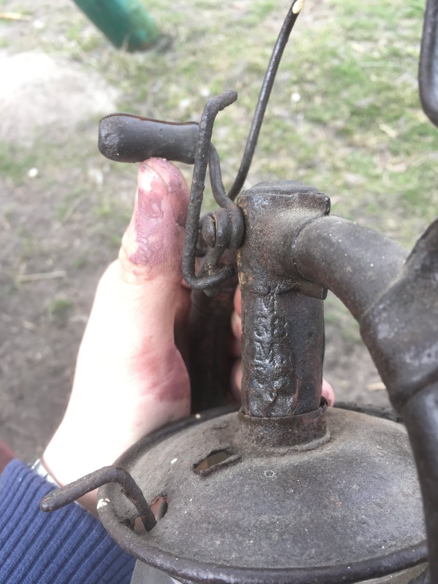

    На фото вже випрямлена верхня трубка і на ній останні цифри клейма 38 і нижче цифра М
    Щоб зняти лак використав нождачний папір та латунну щітку для таблички на бачку та трубки з клеймом

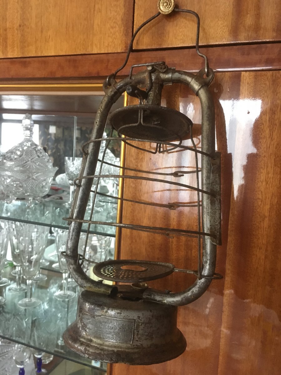

    F9EA1CA8-081A-408C-A998-A34B24A266A3.jpeg 0B061C5E-B60F-4564-A923-95BD780C1646.jpeg 281367D2-1CC7-4402-A488-EC05B82A3258.jpeg C822E029-E280-4157-BBCF-E19F388516EF.jpeg Результат після зняття лаку і вже двохденного купання в холодній кислоті . На бачку під шаром лаку виявились великі ділянки наскрізь зїджені іржею : їх було вирішено зашпаклювати напівзастиглою епоксидною смолою

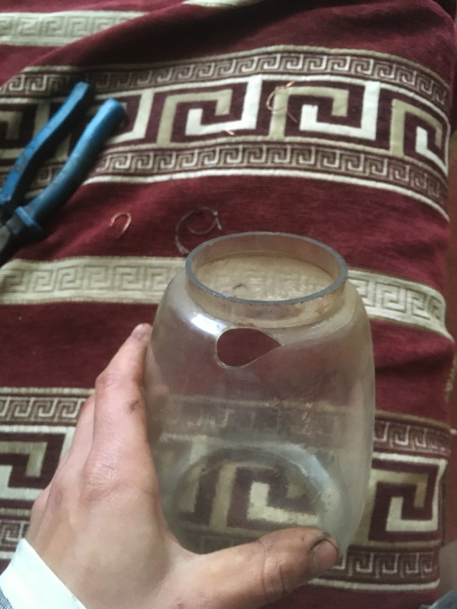

    A8C12782-1F94-48E4-A2F4-EBDBC47B89EE.jpeg BC5B2131-78FE-43E2-A0ED-4EF26EDDECAF.jpeg 4A9ED1E1-0D03-4E71-829D-8DBD4236BDB3.jpeg Після шліфовки застиглої епоксидки треба було вирішити проблему з кріпленням вушок до бачка . Їх я повністю відірвав , свердлом 2 мм просвердлив на кожному місці стику з бачком і в самому бачку отвори , обмазав епоксидкою шурупи ти місце посадки вушок і закрутив намертво на місце . Шляпки шурупів замаскував під заклепки заливши тою ж рідкою епоксидною смолою паз під викрутку . Все було зібране і готове до фарбування . Колір був вибраний оливково-зелений , фарба резинова на основі каучуку . Після знежирення лампа була пофарбована , ще перед пофарбуванням чітко проступили клейма , але про це пізніше
    На фото також видно що плафон з втратами : на жаль через необережний рух в період реставрації він був надбитий мною , про що картав себе цілий день , настрій був спорчений , однак хотілось довести діло до кінця : уламок був посаджений на прозору епоксидну смолу так , що дефект реально став майже непомітний

    І тепер найцікавіше ))) клейма :
    На верхній трубці чітко виступила абревіатура : D.R.G.M
    544938 нижче знов D.R.G.M 36393
    (Точніше завтра скажу , бо перші цифри з пам‘яті ) . Однак найцікавіше клеймо було саме на напівзгнивщій табличці на бачку , яку я законсервував тонким шаром прозорої епоксидки та проявив графітом . Тут клеймо всілось в моїй голові надовго : Hurricane lantern made in germany at work winged ship MFG London , переклад :Ураганна лампа зроблена в німеччині в робочому «крилатому чи літальному» об‘єднанні MFG , Лондон збоку на табличці ще був залишок емблеми у вигляді крила

    50250028-029A-46D8-BCE6-8FD170761ADC.jpeg 37572BD5-78A0-45F6-B5FD-2BE0B6EE3737.jpeg 127C3C78-F174-44F5-8677-3E24B811EAA3.jpeg

    Лампу вирішено було вже залишити електричною : і так бідося натерпілась від життя , тож тепер хай радує око гостям та створює атмосферу ;)
    Детальніші клейма трубки виставлю завтра , однак після довгих пошуків а інтернеті знайшов на американському сайті , чоловік збирає лампи і викладає реставрації , то от там лампа цієї фірми DRGM реально як в мене тільки без таблички на бакові датована 1907 роком . Та табличка в мене теж місцями згнила , я реставрував те що було : прочистив акуратно , наніс тонкий шар епоксидки і коли засохла проявив клеймо графітом , те саме з клеймами на трубці зверху . Хотів би попросити знаючиш людей допомогти в ідентифікації знахідки
    Детальні клейма трубки : D.R.G.M. 544938
    D.R.G.M. 5?3933
    Друга цифра нижнього клейма майже не читабельна : на її місці якраз був той замин трубки в три погибелі , чесно я приємно вражений що навіть решта цифр збереглись і круто проявились
