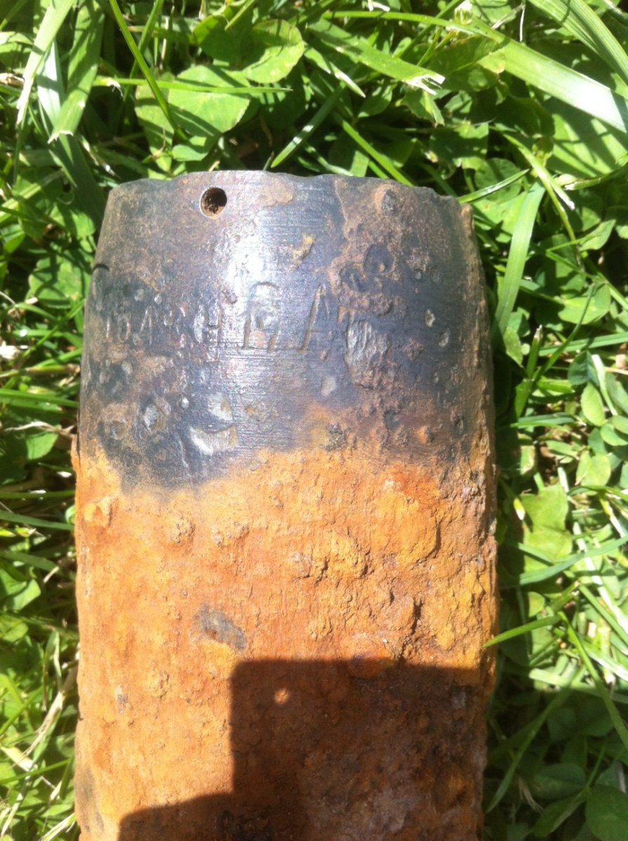

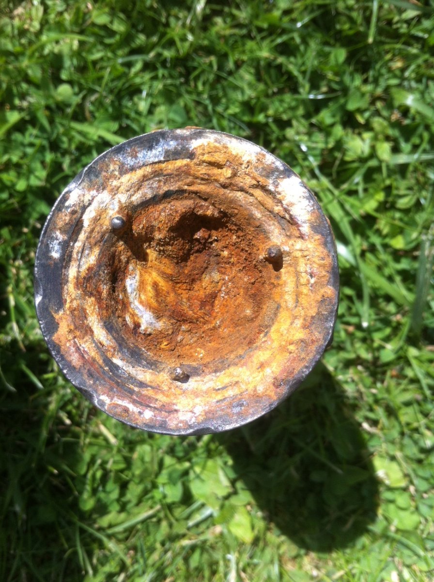

    Доброго дня.
    Підкажіть що за німчик? Чи небезпечний? фото 1.JPG фото 3.JPG фото 5.JPG фото 6.JPG фото 7.JPG фото 8.JPG

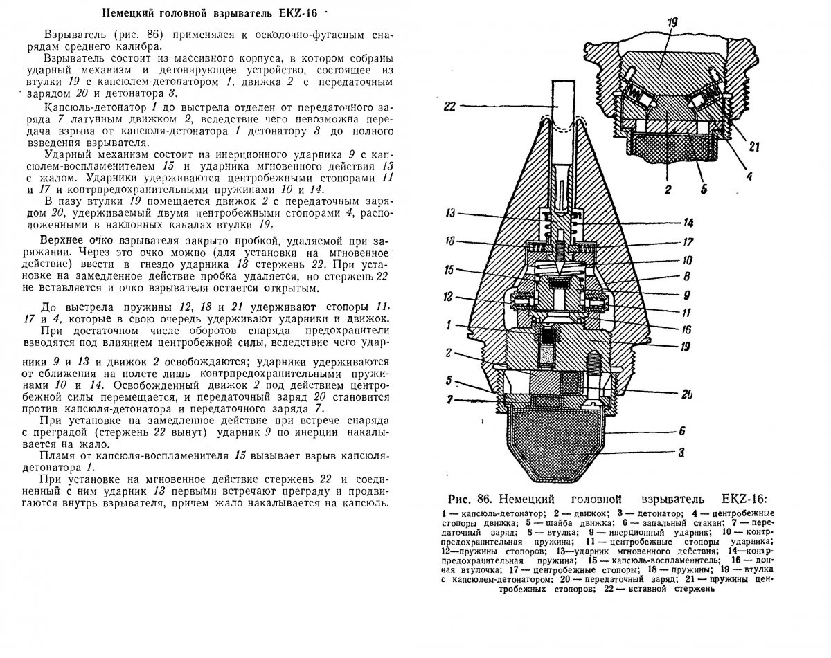

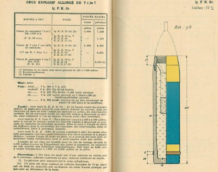

    Да немец. 7,7 см ("особенная" запоясковая часть). Осколочно-фугасный либо дымовой (но возможно и ХИМИЧЕСКИЙ). Взрыватель (лично мне видится) - EKZ-16.
    ОДНОЗНАЧНО ОПАСЕН!!!

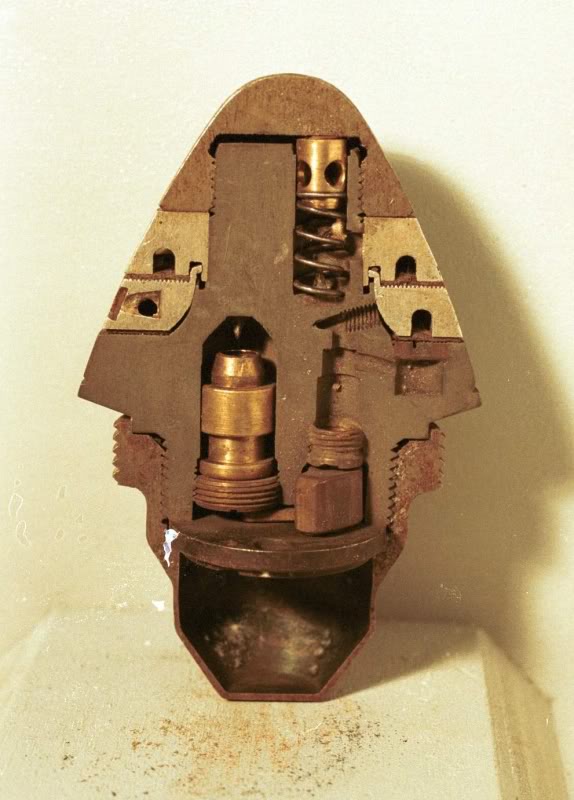

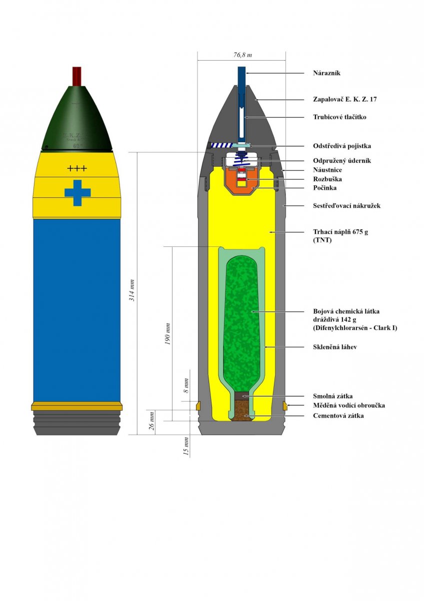

    EKZ-16 - это я о взрывателе в СНАРЯДЕ! Вот ниже фото "11". Найдите в нём две боковых пружины. И будет Вам счастье тогда. "Не по центру" - это не детонатор, а ударник. Его верхняя часть. См. схему EKZ-16.

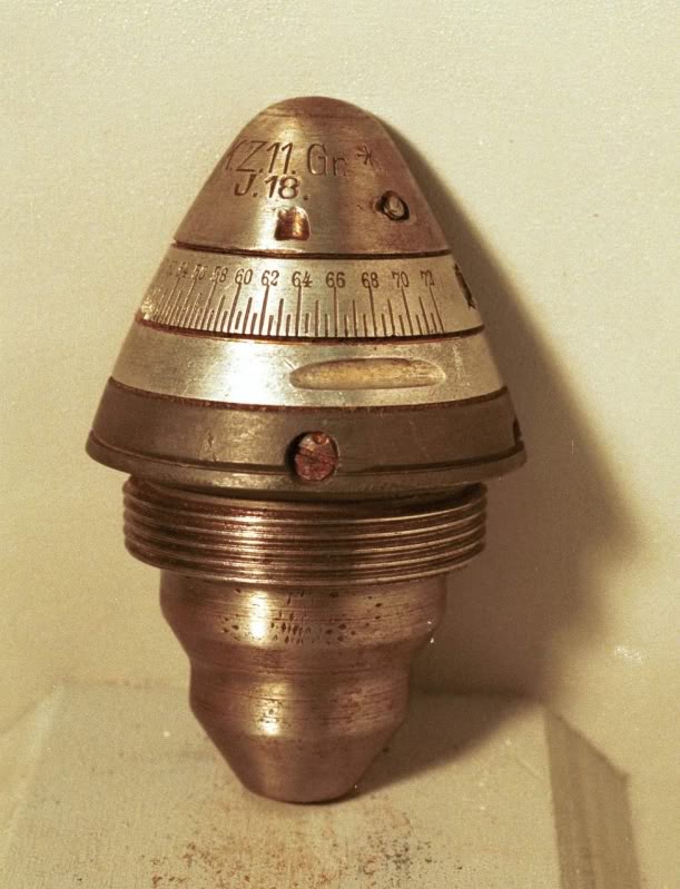

    Взривак не EKZ-16. Більш похожий на KZ-11.

    Верх взривака на нижніх фото, він тупий. Найдений на позиціях по ПОВ.

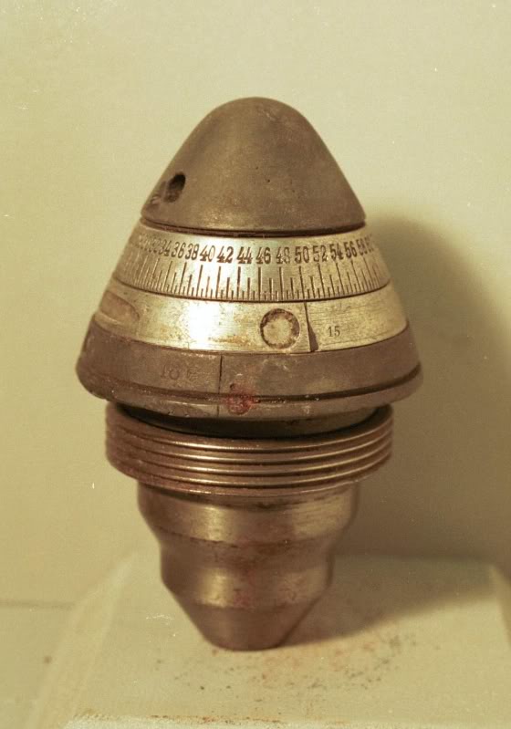

    Як на мене то шрапнельний. Раніше не зустрічав, щоб детон був не по центру.

    "Найдите в нём две боковых пружины." це мене теж здивувало, але ж верх зовсім інший. фото.JPG

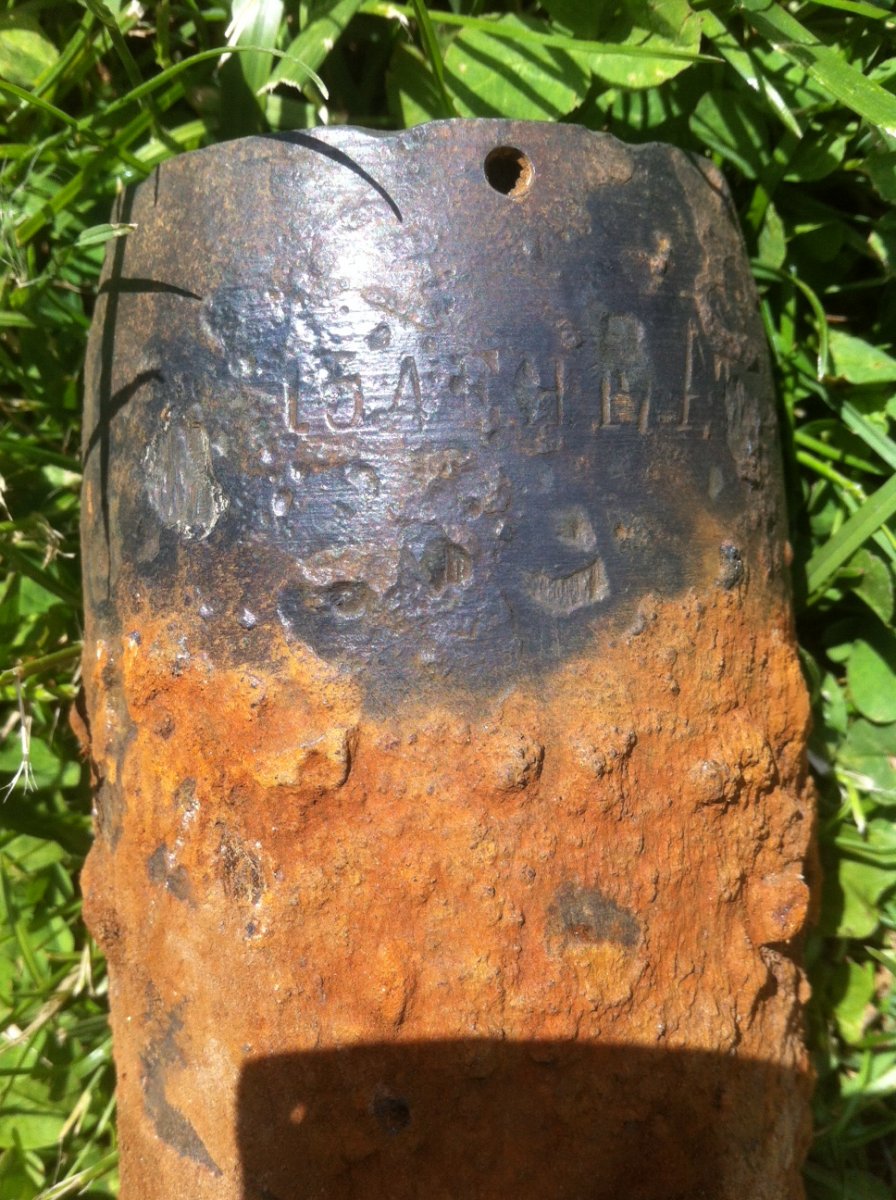

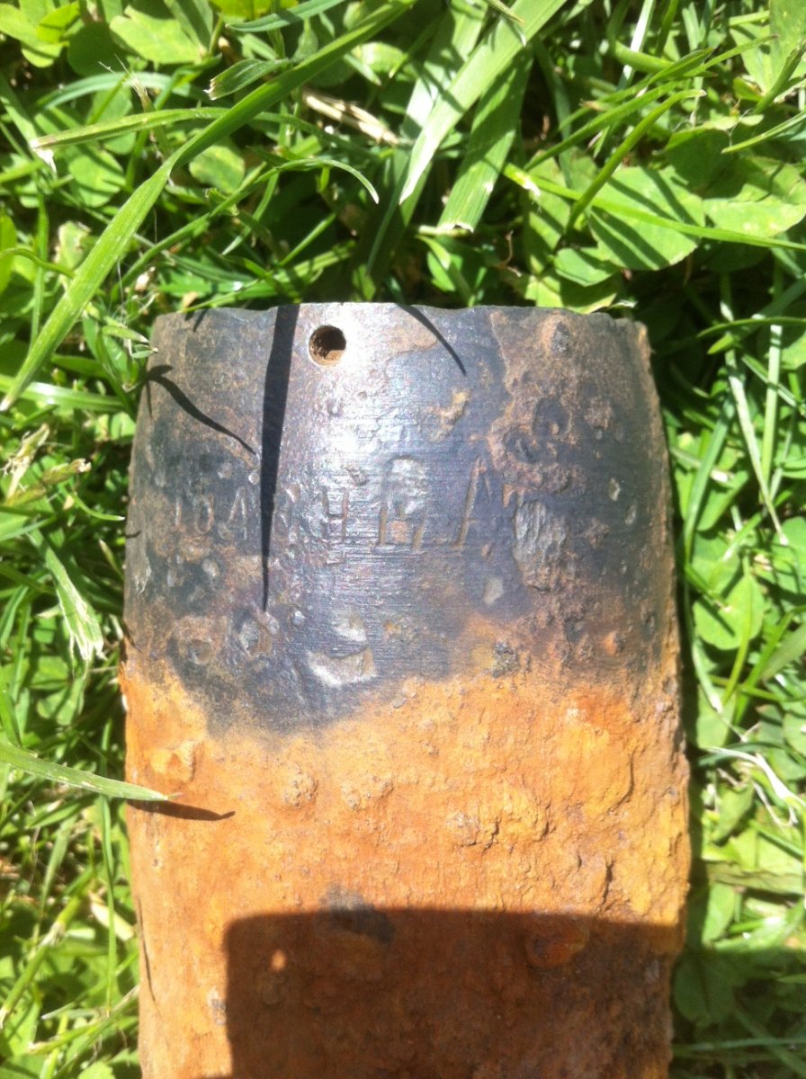

    фото 1.JPG фото 2.JPG фото 3.JPG фото 4.JPG Ось аналлогічний, на томуж місці, з цікавими буковками.

    Що ніхто не може підказати по написах на снаряді?

    а що там підказувати...,клейма виробника чи партії.
    снарь Вам визначили,а завод вже неиак важливо.
