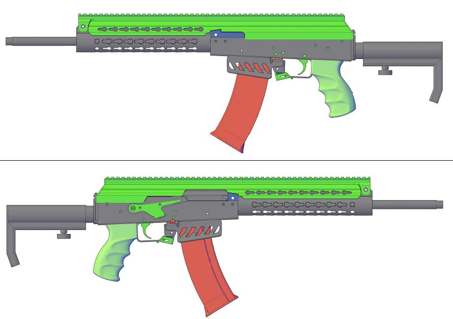

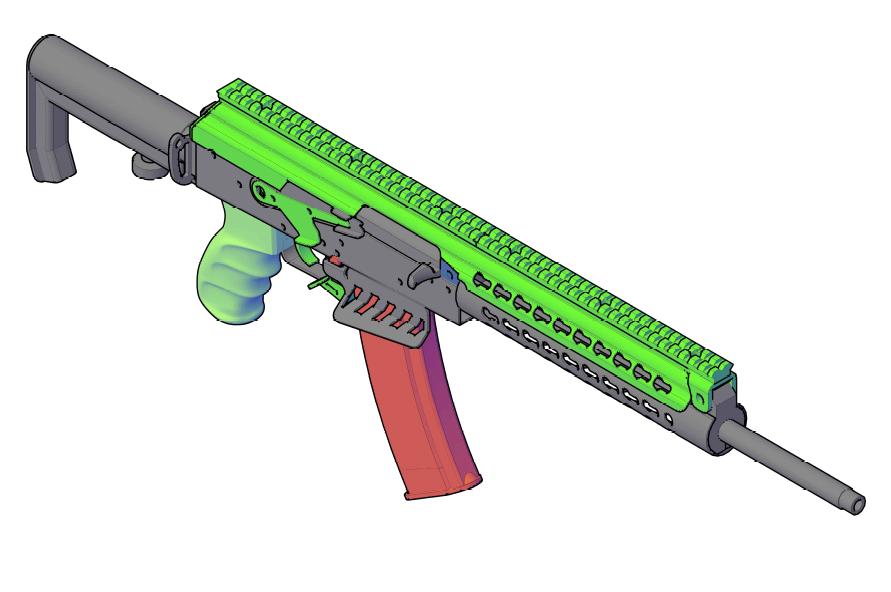

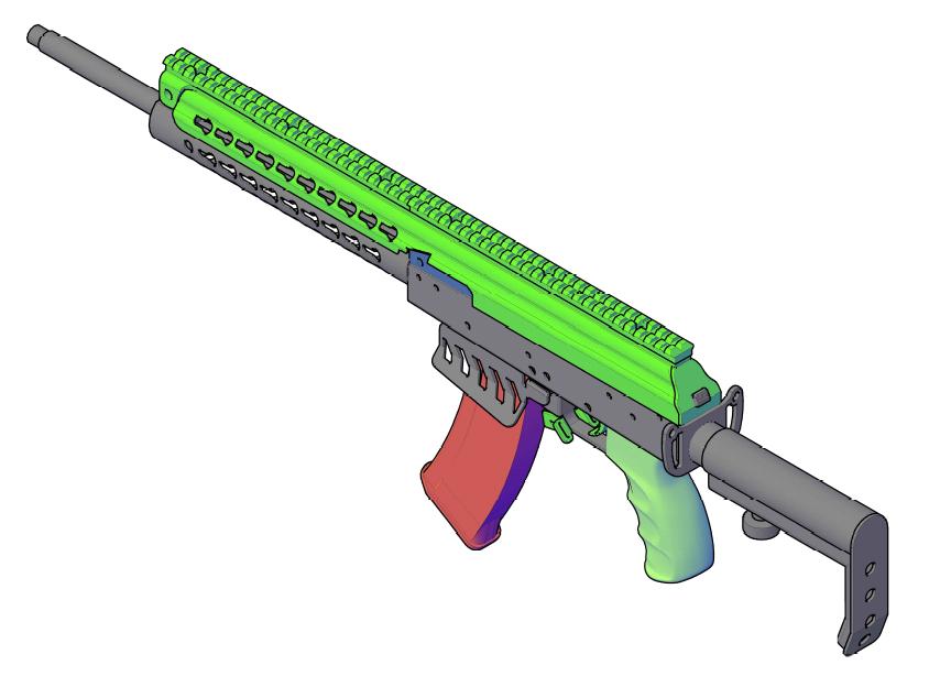

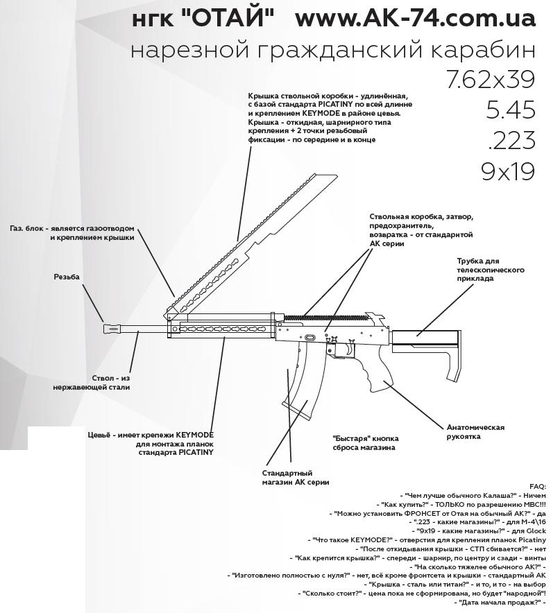

    Хочу выставить на всеобщее обозрение и обсуждение своё изделие:
    нарезной гражданский карабин "ОТАЙ"
    Сразу же должен сказать - ничего супер крутого и фантастического я не сделал, лично сам не изобретал и не придумывал. Главным образом собрал воедино некоторые интересные амерские концепции оп АК.
    Карабин полностью основан на базе АК: заменён только "фронтсет" (ствол со всем обвесом) и крышка. В итоге - на руках имеем всё тот же АК с привычными всем органами управлениями и несложной разборкой\сборкой, с всё той же надёжностью. Но при этом есть такая нужная особенность, как возможность установки современных прицельных устройств и прочего тюнинга\обвеса.
    В этой теме предлагаю всем, кому интересна АК серия - излагать свои мнения\предложения по воплощению в жизнь данного оружия. Ваши мнения могут очень существенно помочь довести модификацию до "идеала", ну или более-менее близко к нему)

    А крышка не слишком длинная получилась?
    И как обстоят дела с затворной рамой? Классика али уже модификация с рукоятью под обе стороны?

    Ствол из нержавейки? Нашего производства, или с иностранного бланка ?

    Как мне объяснил топикстартер, там есть дополнительное резьбовое крепление посредине, в месте колодки прицельной планки. Колодка не стандартная, а новая, авторская.
    Так что все должно быть жестко. Подождем больше информации.

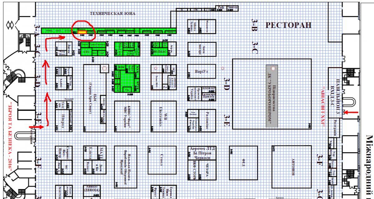

    Ну тогда встречаемся все на выставке, возле стола комрада.;)

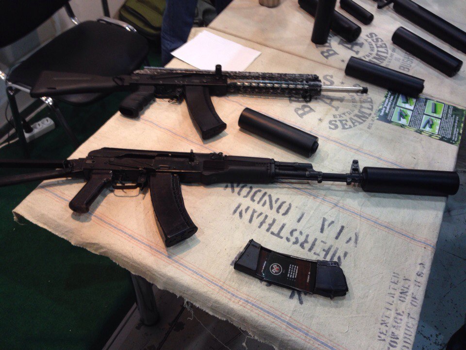

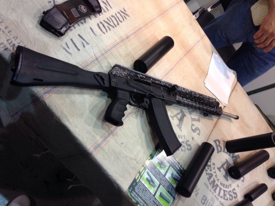

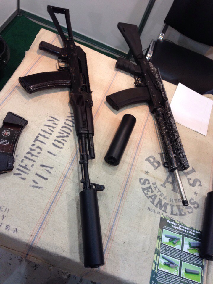

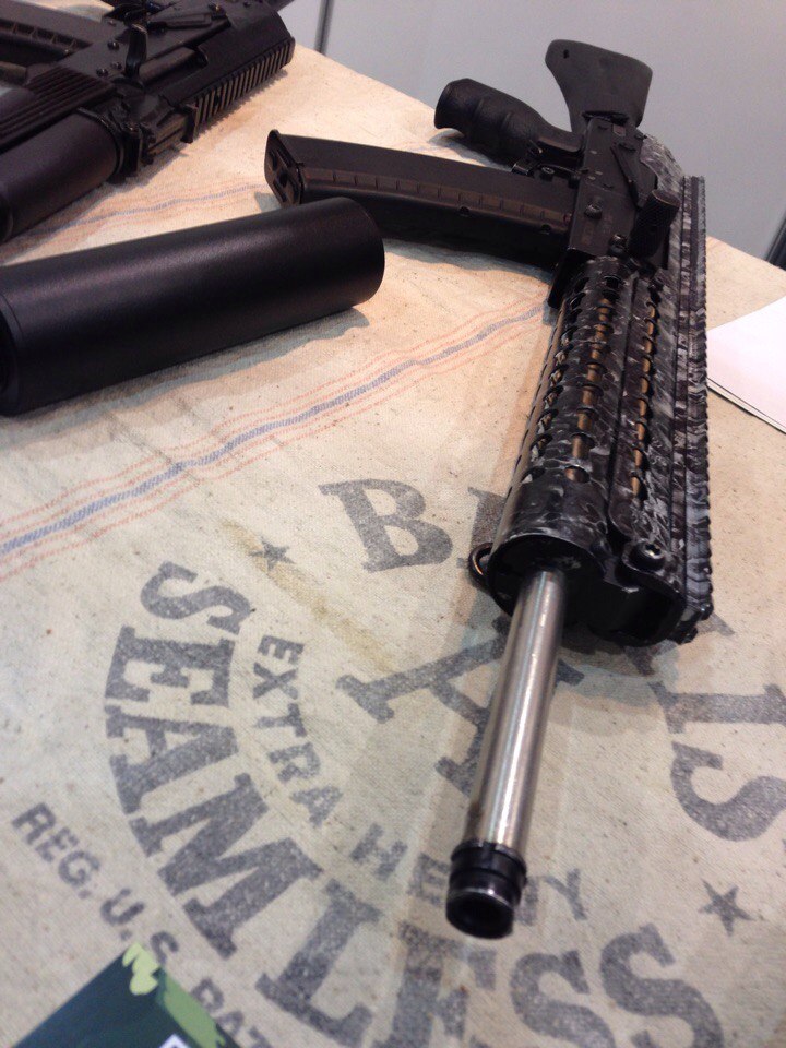

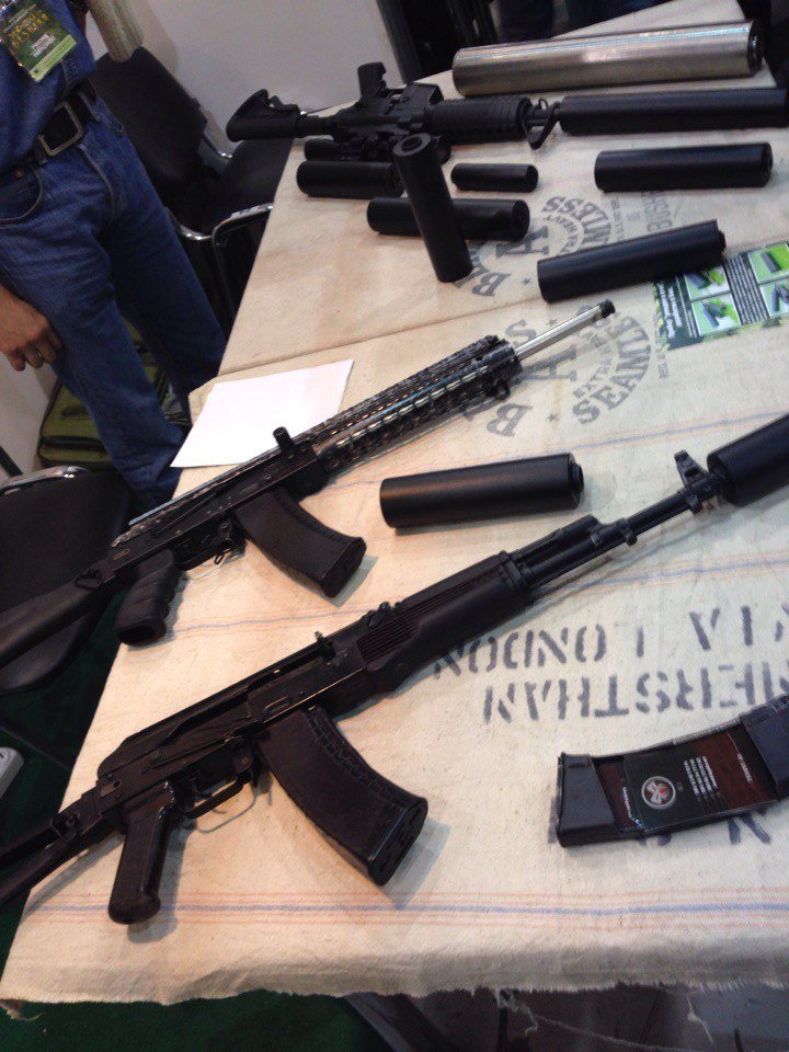

    У комрада дети заболели, прийти не смог. Но девайс был (не успел сфотать), как по мне получился тяжелый нужно его облегчать, вылизывать.

    немного фоток - детальный обзор будет позже = сверху в теме, где №резерв места в теме"

    На днях автор дал возможность подержать макет карабина.
    Сразу же его взвесил. Масса изделия с пустым магазином составляет 3,8 кг.
    В руки лег приятно. Длинное цевье позволяет разнообразить варианты хвата.

    Длинная крышка с пикатинни, жестко крепящаяся болтами-шестигранниками по центру и сзади (задний винт вкручивается в отверстие в пятке возвратного механизма, см фото).
    Данная схема, имхо позволит избавиться от фундаментального недостатка многих решений с пикатинни для АК, а именно неизбежного смещения СТП после разборки-сборки.
    Конечно, каждый раз откручивать болты для разборки-сборки не совсем удобно, но и карабин заявлен не для армии, а для гражданского рынка.
