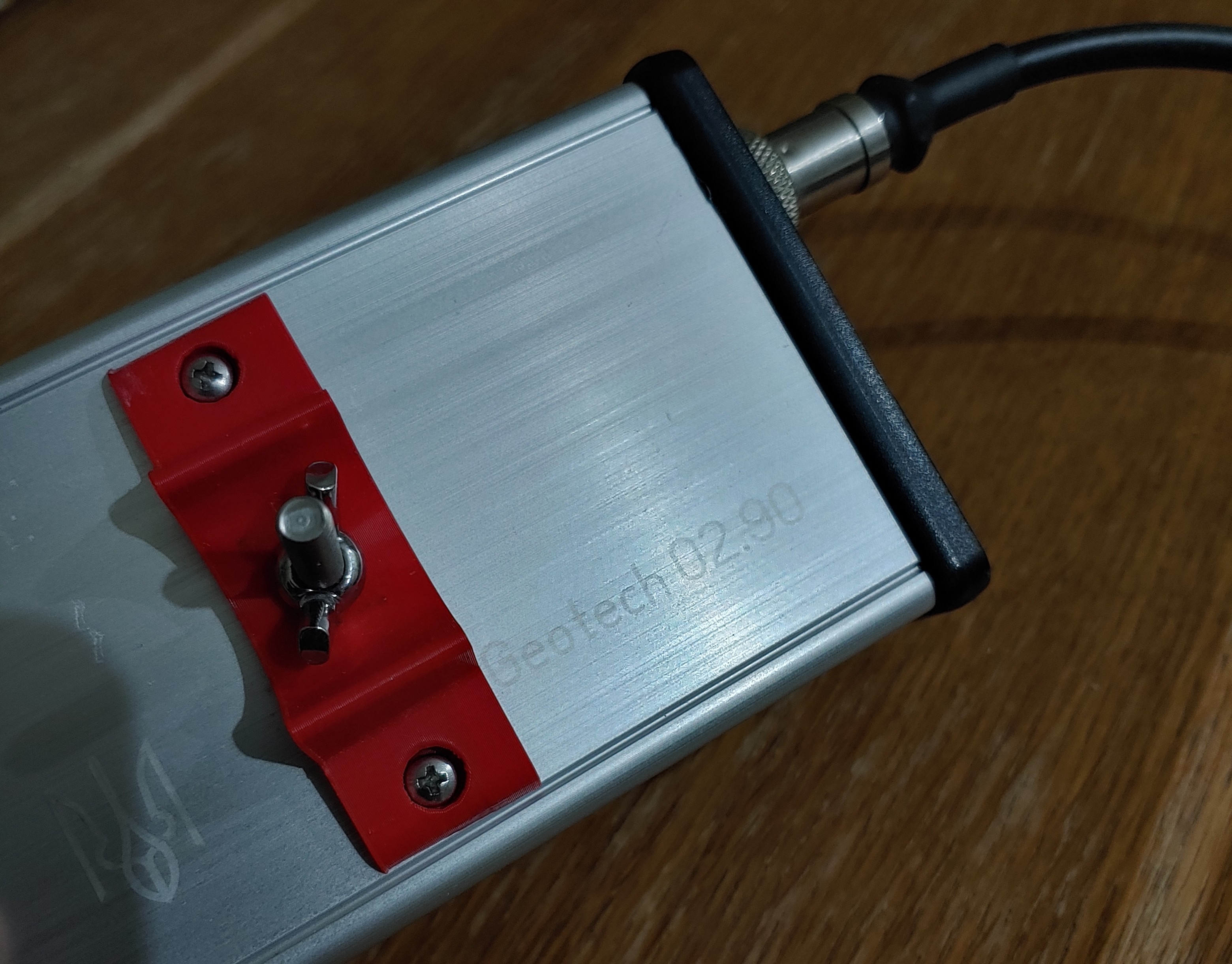

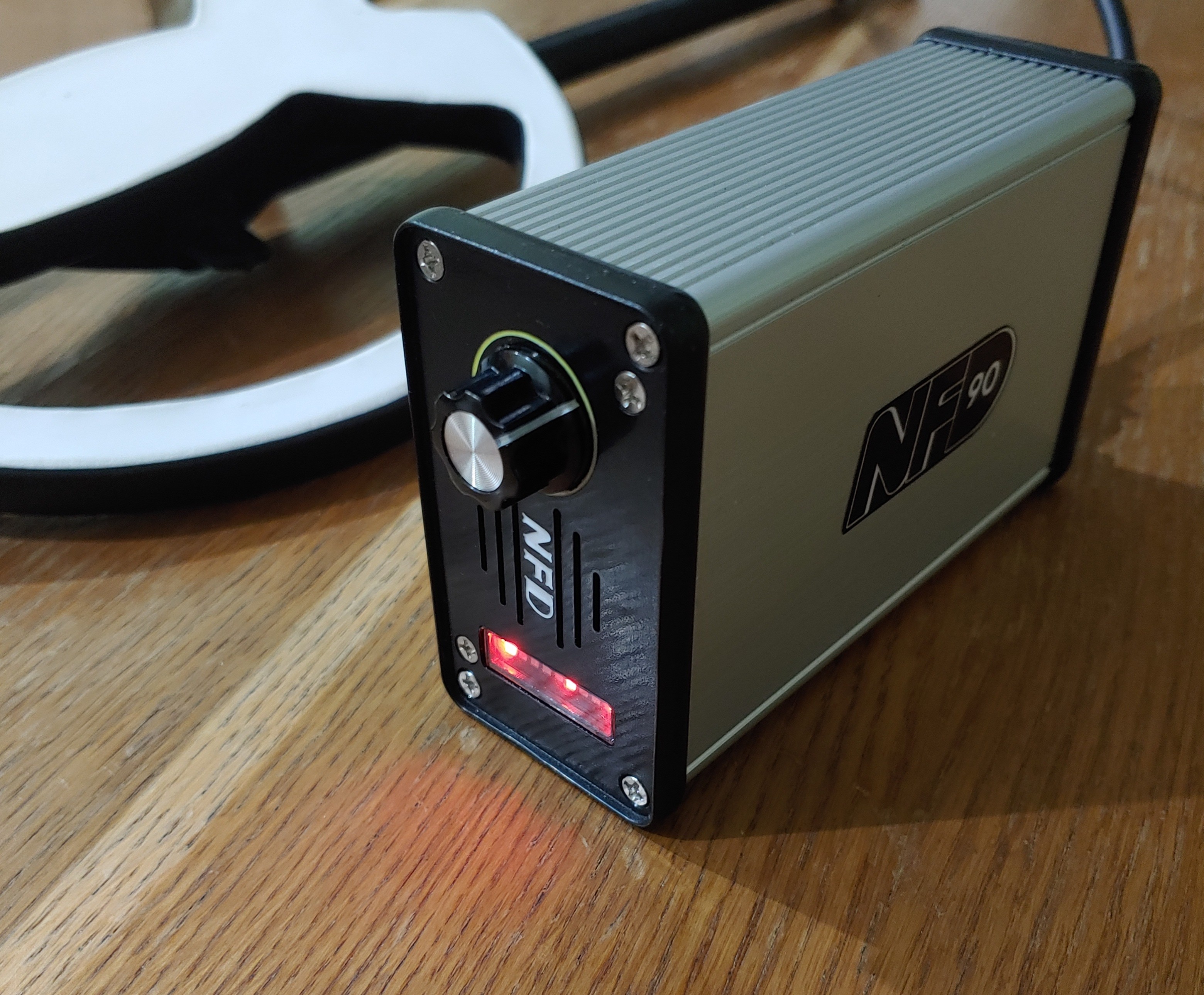

    NFD 90 тестується і вдосконалюється, модель створена для ефективної і комфортної роботи в місцях засмічених уламками заліза...
