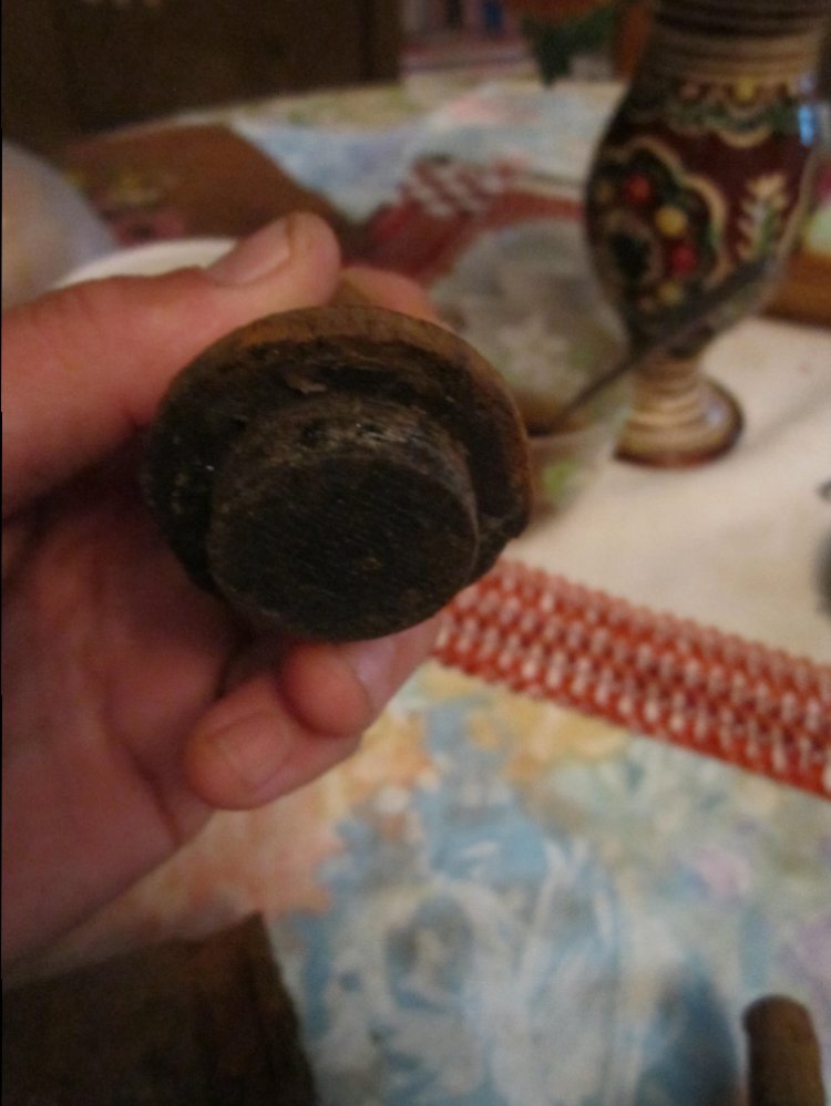

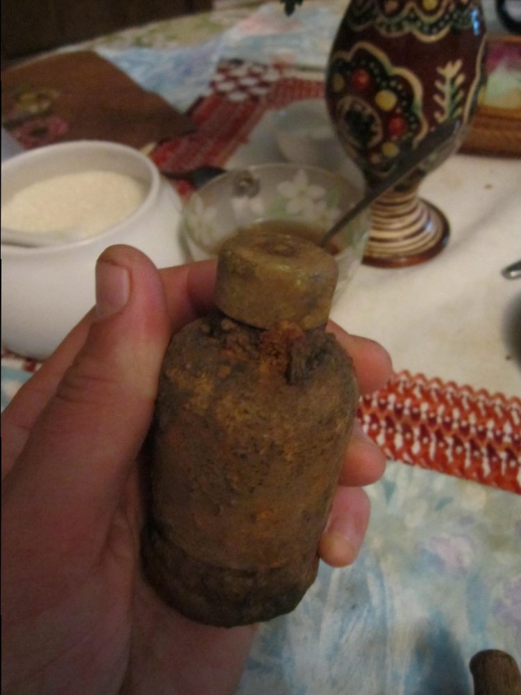

    Доброго вечора камради!
    Викопав ось такі два предмети на позиціях РІА ПСВ.
    Є підозри, що то якісь чи снарядики, чи що?
    Допоможіть у визначенні:beer:

    Опасная. Лучше выбросить.
    Oprishok подобається це.
  6. Ivan.
    Ivan. Leutnant
    2.728
    Японамать надёжностью не отличается. Внутри очень даже может быть мелинит. Лучше выкинуть!

    Тю так она же вроде пустая зачем выбрасывать?
  8. Ivan.
    Ivan. Leutnant
    2.728
    Вы её выпотрошили, что будучи на третьем фото полной уже стала пустой?
    Oprishok та Buffalo подобається це.

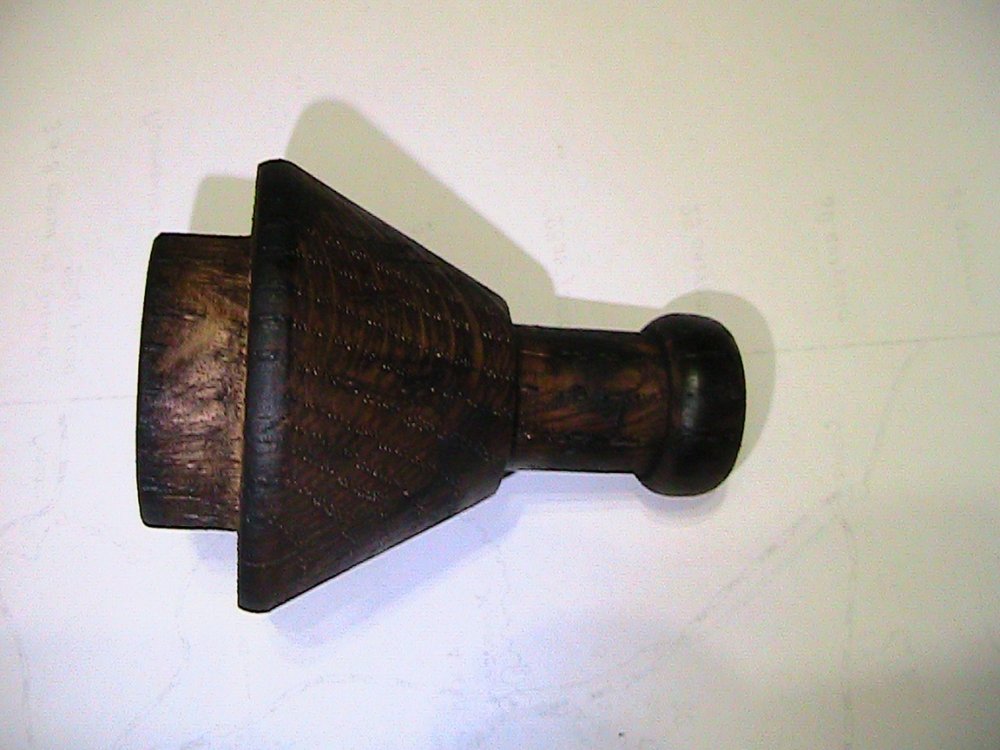

    Красота! Комплектная!!! Зачастили японки! Но не в такой комплектации.. Можете снять размеры с деревянной части?

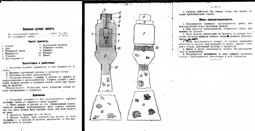

    Уважаемый "Oprishok", а что Вы скажете о содержимом корпуса гранаты? Той, что на 3 фото. Мне она также как "Aleks7" видится ПУСТОЙ корпус.
    P/S. Вот скан из русского наставления по гранатам ПМВ и ссылка на гранату и её матчасть http://weapon.at.ua/load/262-1-0-538
    Останнє редагування: 15 сер 2014

    Вот,снимал со старого дерева и заказывал тут,на форуме.Только острые углы надо наждачкой подзакруглить.
    Да,на торце слева,там где 30мм можете сделать31мм и подогнать в корпус.Проварил своё в парафине и сидит нормально при 30мм.
    Вот вам размеры и окончательный вид.

    Була пікрінка - вже нема;)

    На той була повна

    На фото зі "стрілочками" між латунним ковпачком і корпусом стоїть запобіжник?

    Отвечу вместо друга.Да что то есть из тонкой жести.Очень похоже на предохранитель.С ув.

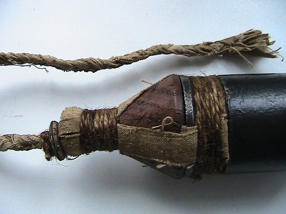

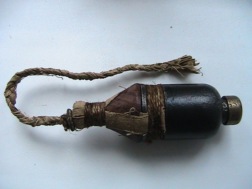

    Так,запобіжник.Ось що найшов про неї.Хвіст слугував стабілізатором,для того,щоб граната впала на земля ударніком-латунним ковпачком.
    Для применения гранаты осторожно вытаскивался в сторону предохранитель, так, чтобы не сдвигался с места ударник. После чего производился бросок гранаты, как обычного камня из ладони руки или держа ее за хвост. После броска боец прятался в укрытие или падал на землю. Гранаты действовали безотказно при попадании в землю отвесно.
    Перед бросанием, в очко гранаты осторожно вставлялся взрыватель до упора, затем вставлялись деревянный цилиндр и резиновое кольцо, ставился предохранитель на место. После вставлялся ударник, и его крышка доводилась до соприкосновения с предохранителем. Ударник должен был с некоторым трением входить в резиновое кольцо, чтобы не выскочил при броске. Для этого резиновые кольца заранее пригонялись к ударнику
    По иронии судьбы, применить гранаты Taisho 7 суждено было бывшему противнику Японии - России. Япония во время Первой мировой войны осуществляла поставки этих гранат для покрытия огромного дефицита их в армии России.

    Это ПМВ.У нас много находок по ПМВ японского производства.И винтовки арисака и шрапнэльные бошечки японские.Вобщем много и фляга была осака алюминиум.Вобщем вот так как то.

    Учитывая,что камрады Опришок и Пум_пурум нашли пару шт.,пару нашёл нашёл и я с камрадом.(пару корпусов без дерева,до того выкинули,так как сильно похоже на тормозной цилиндр или выключатель массы)+много патронов арисаки,как питерского,так и кайнока по 16г.г.Кому то попадались и сама Арисака.И всё это в окопах и возле по ПМВ,то вывод приходит сам по себе.А в литературе много инфы про снабжение РИА японскими девайсами.
