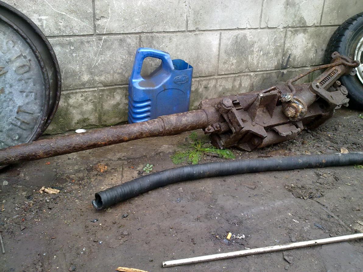

    Вот такой девайс найден на позициях,подскажите- часть зенитки?Наша или немец.Какую ценность представляет?

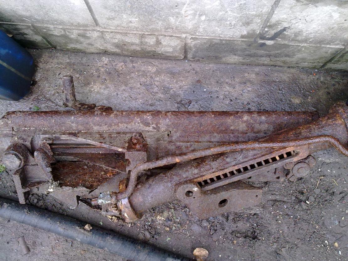

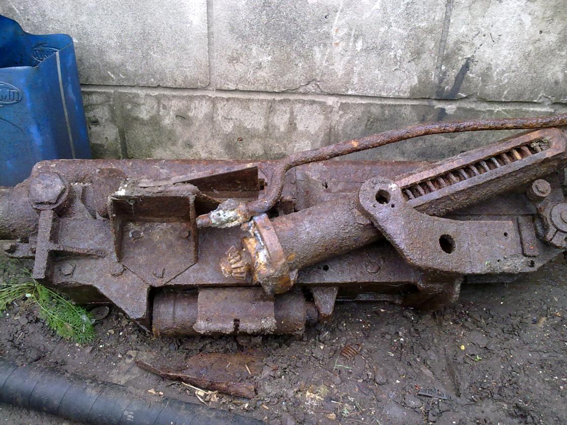

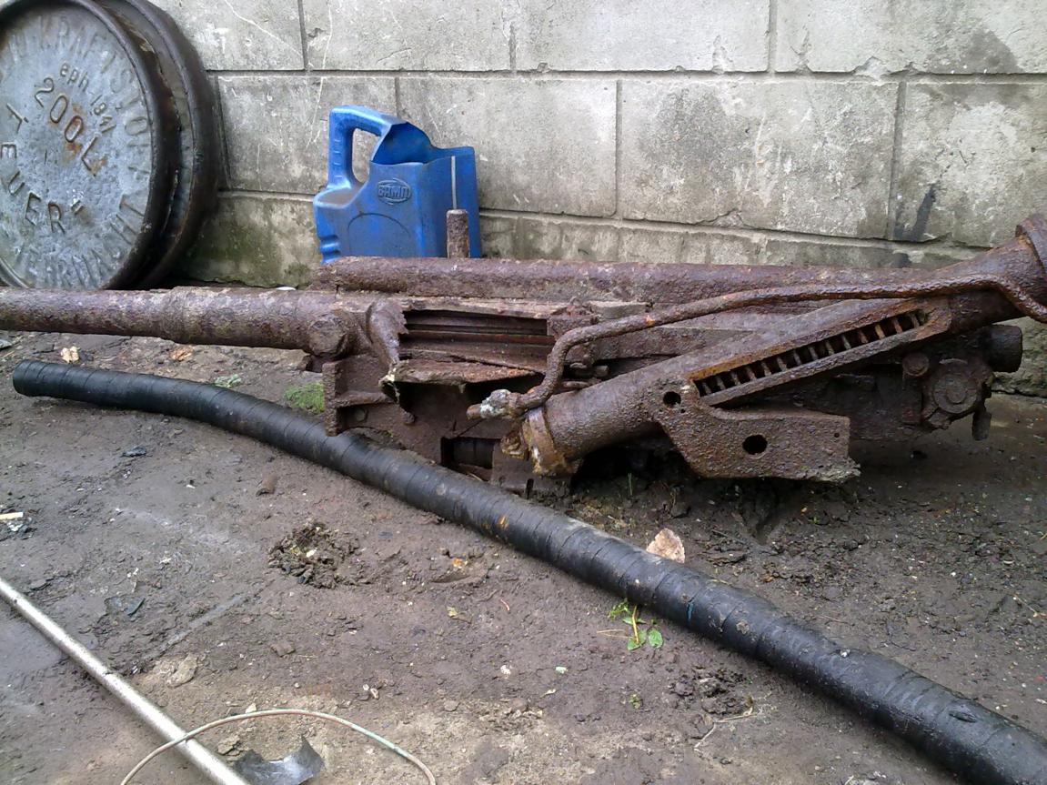

    еще фото.

    Обона:eek: Вот это весщ :smile_12:
    Как по мне то вроде это пулемет с самолета (но с какова и чей не скажу.)может ошибаюсь.. Но весщ прикольная.:smile_12:

    Неужели MG151?

    Добейте меня прикладом, но не 151-й.
    Автор - лентоприёмник найдите на конструкции, и калибр ствола\кол-во нарезов.

    очень похож на 151 .
    Может другая модифик. его?

    это танковая 20мм пушка,

    Пожалуй ствол похож на KwK30. Надо бы почистить и посмотреть, есть резьба крепления пламягасителя. Да и вообще посмотреть бы клейма на казеннике...

    С левой стороны видно гнездо под магазин.
    Мне кажется это 20 мм Флак
    http://reibert.info/forum/showthread.php?p=163675
    А пламегаситель и магазин где-то на форуме продавались,можно доукомплектовать.

    Останки орудия Flak 30. Жаль пламегасителя нет. Не путать с Flak 38 у них есть характерные отличия. Еще заметь что данный ствол использовали не как зенитное орудие, там где должна быть кулиса она заглушена болтами. Скорей всего это орудие использовали на брони техники. Вот здесь можно посмотреть как выглядит это орудие в живую на базе зенитки

    Тогда и называется оно KwK30... На это косвенно указывает сохранившийся пружинный компенсатор. К сожалению, у меня нет эскизов установки KwK30 например в PzII.

    Вот схемка этого механизма
