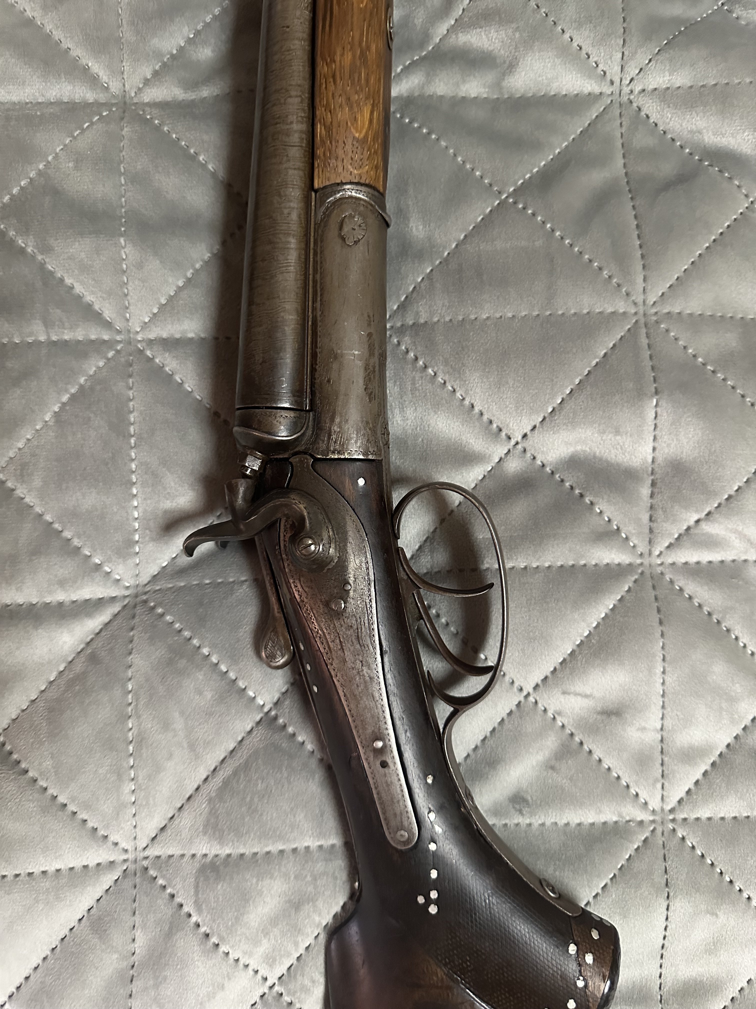

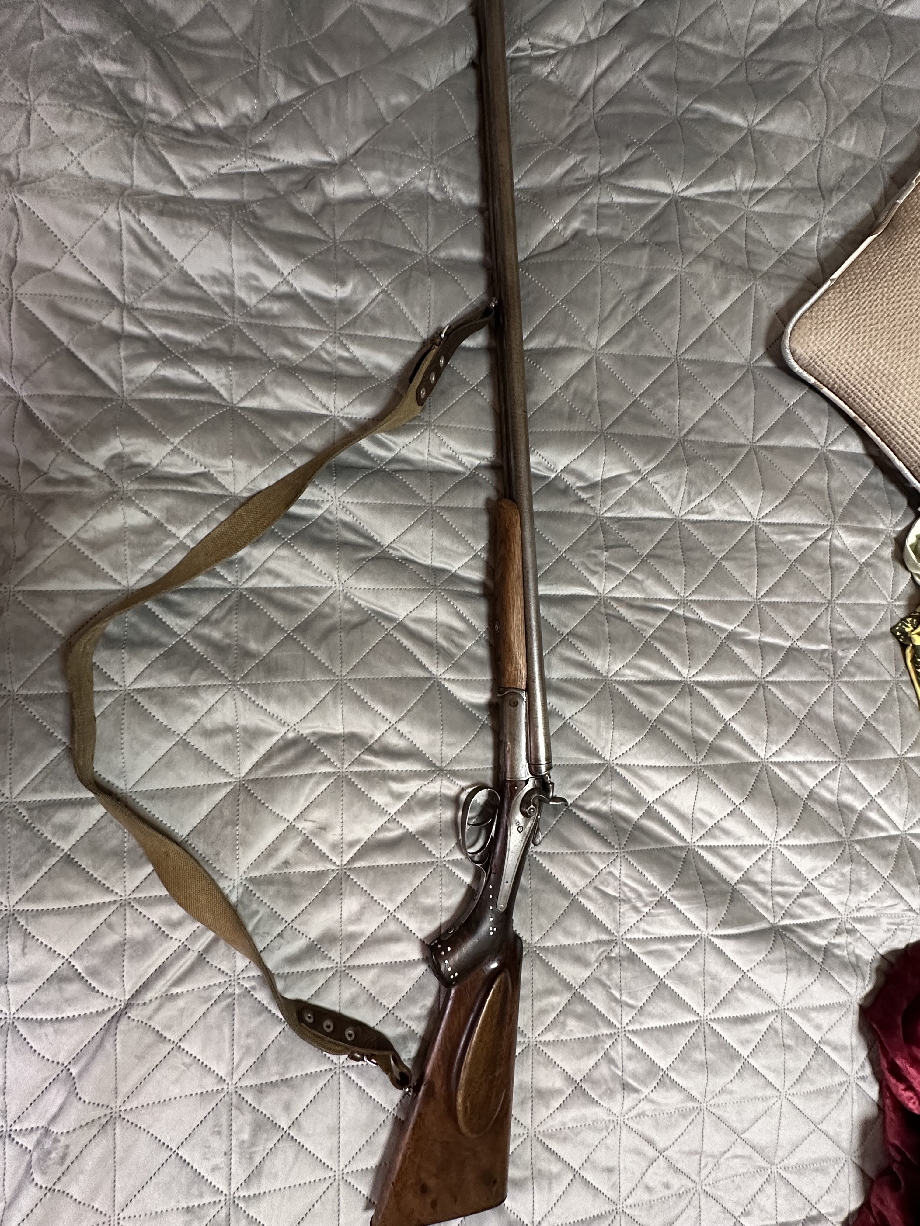

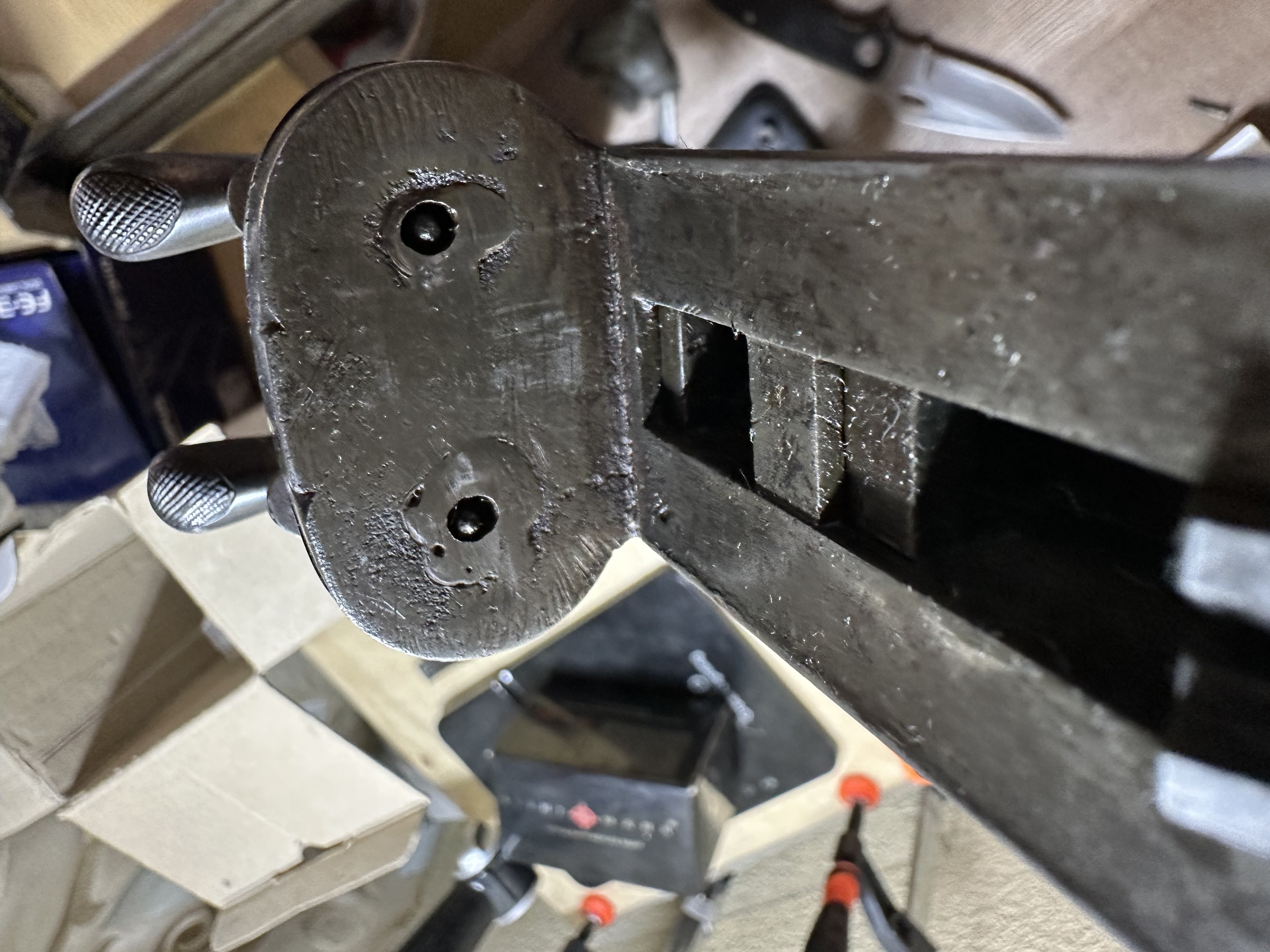

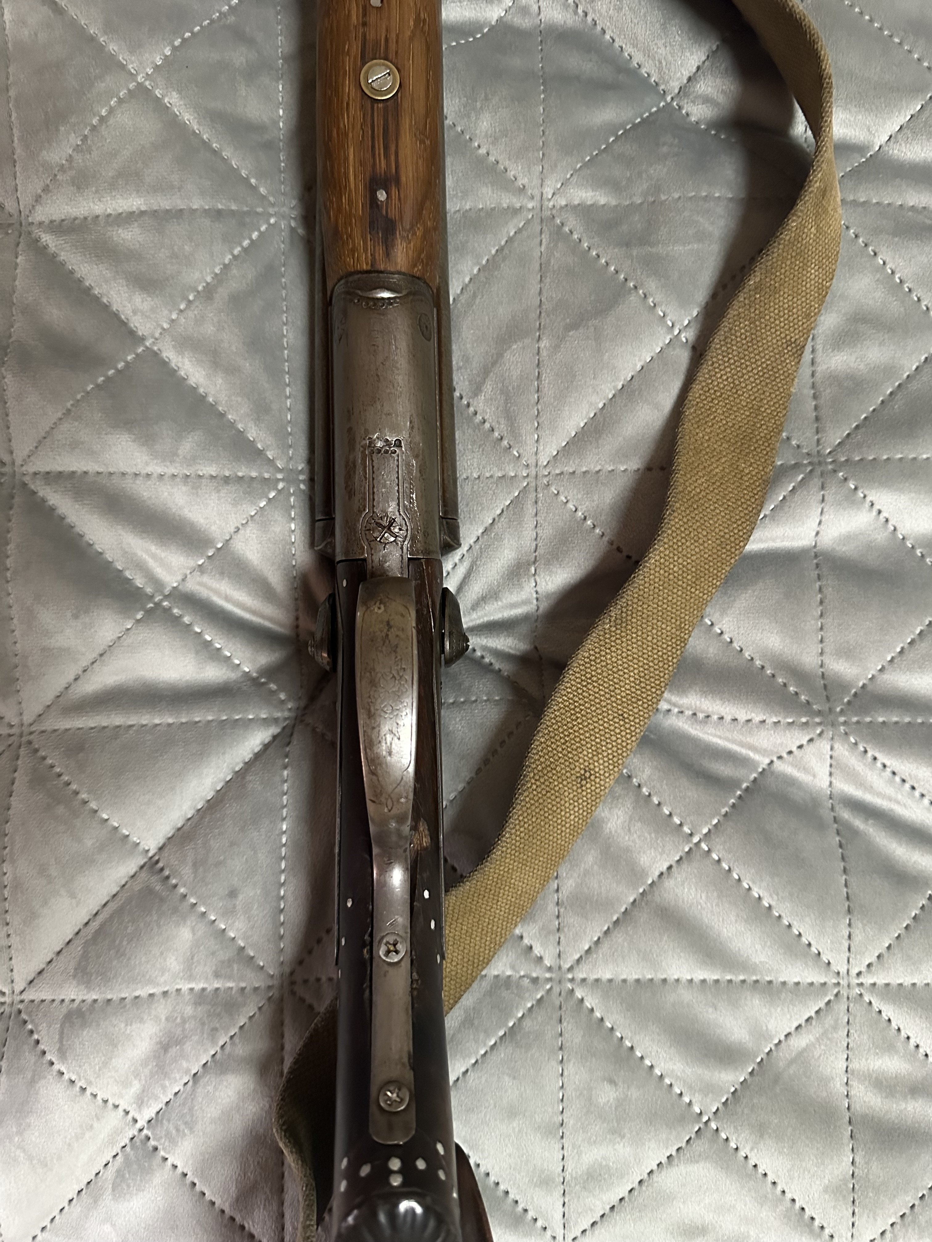

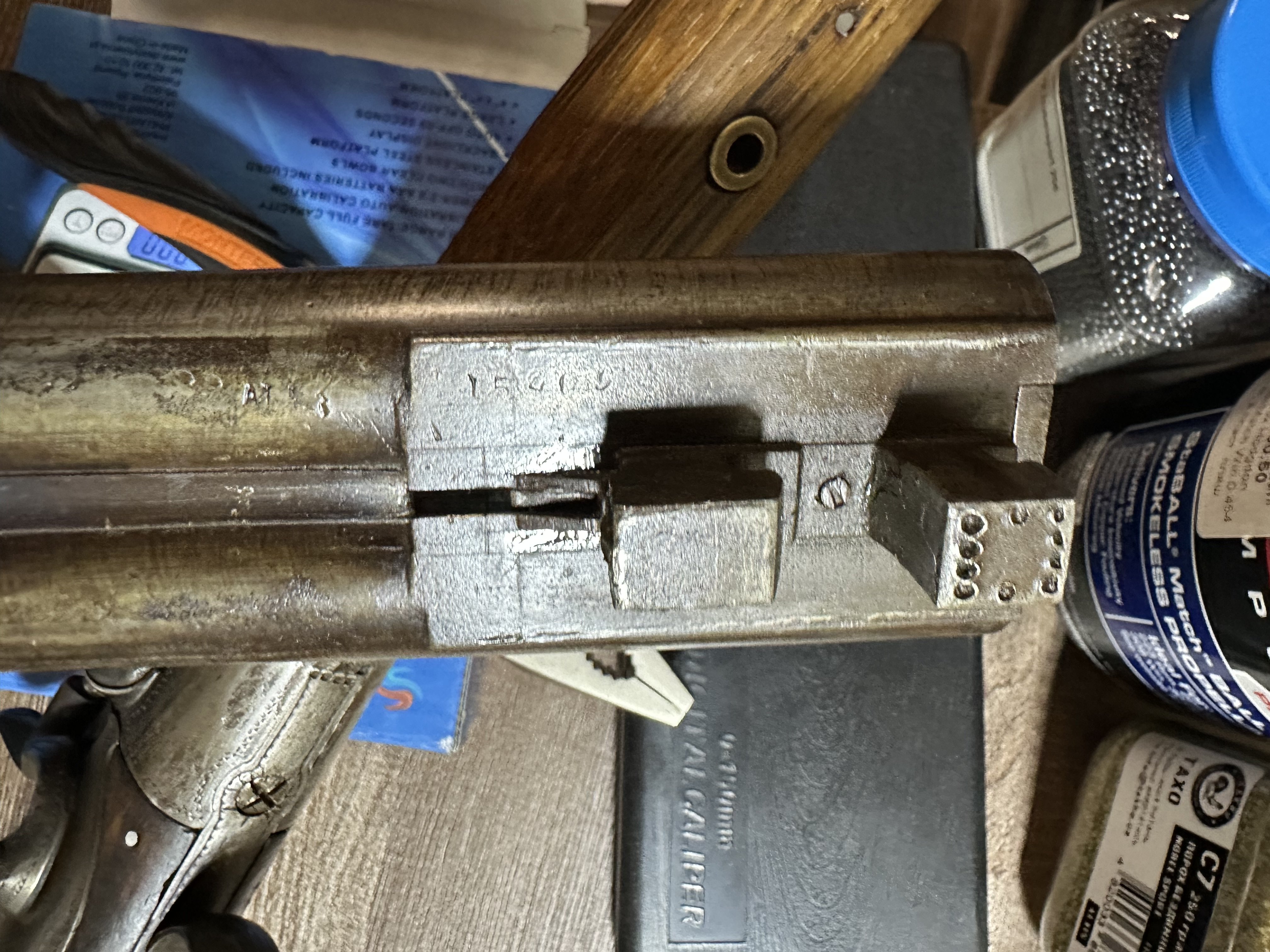

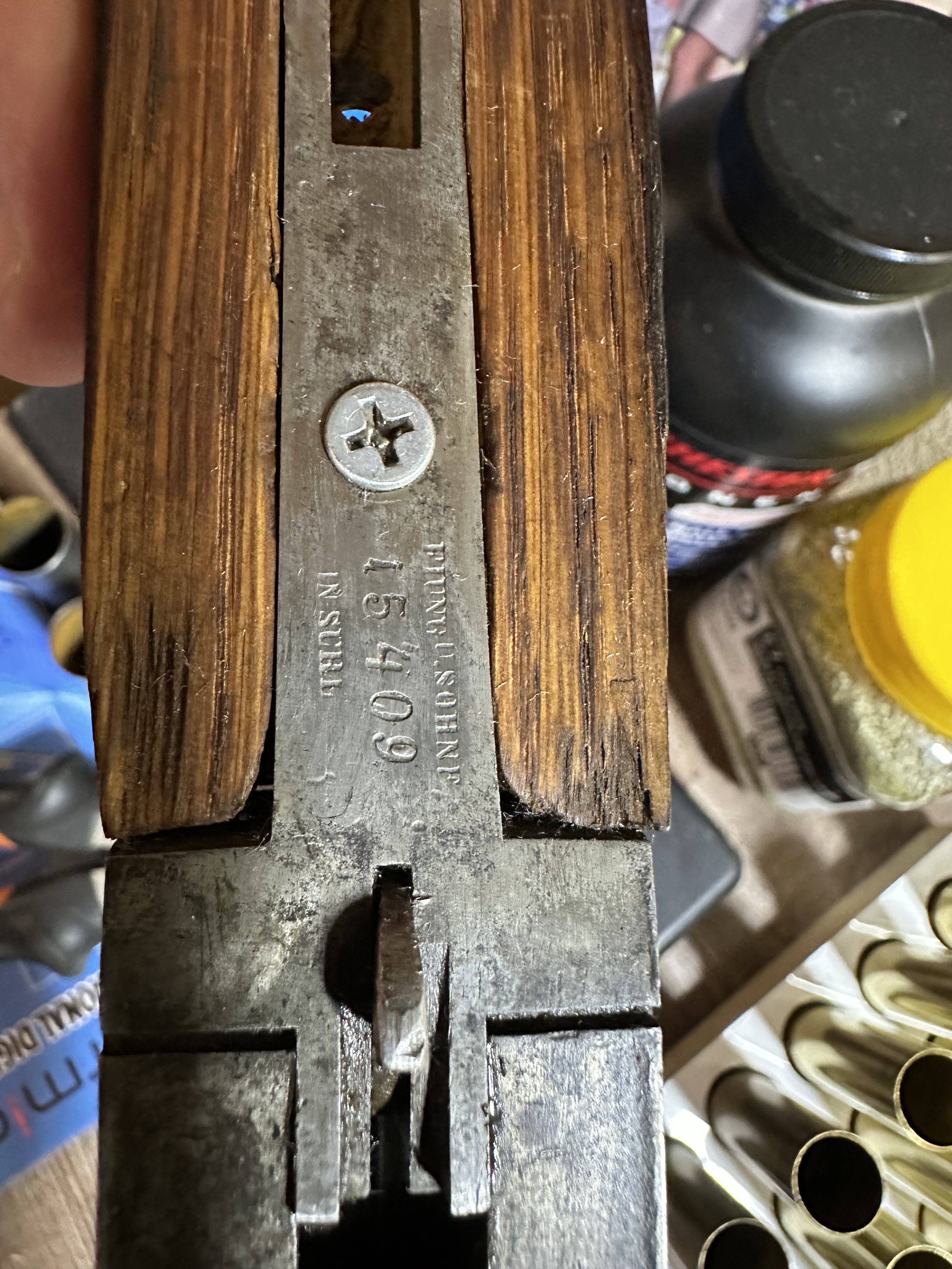

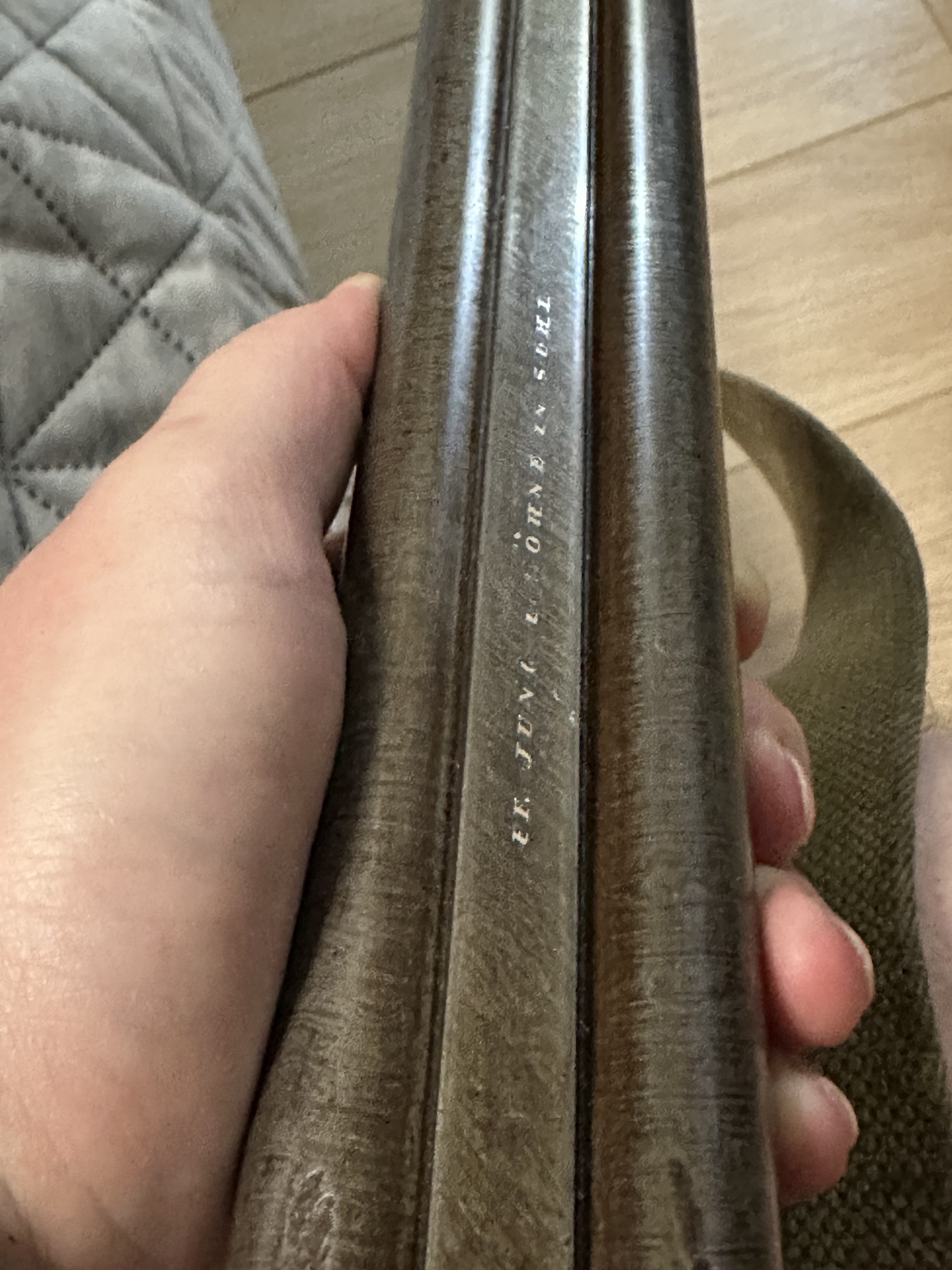

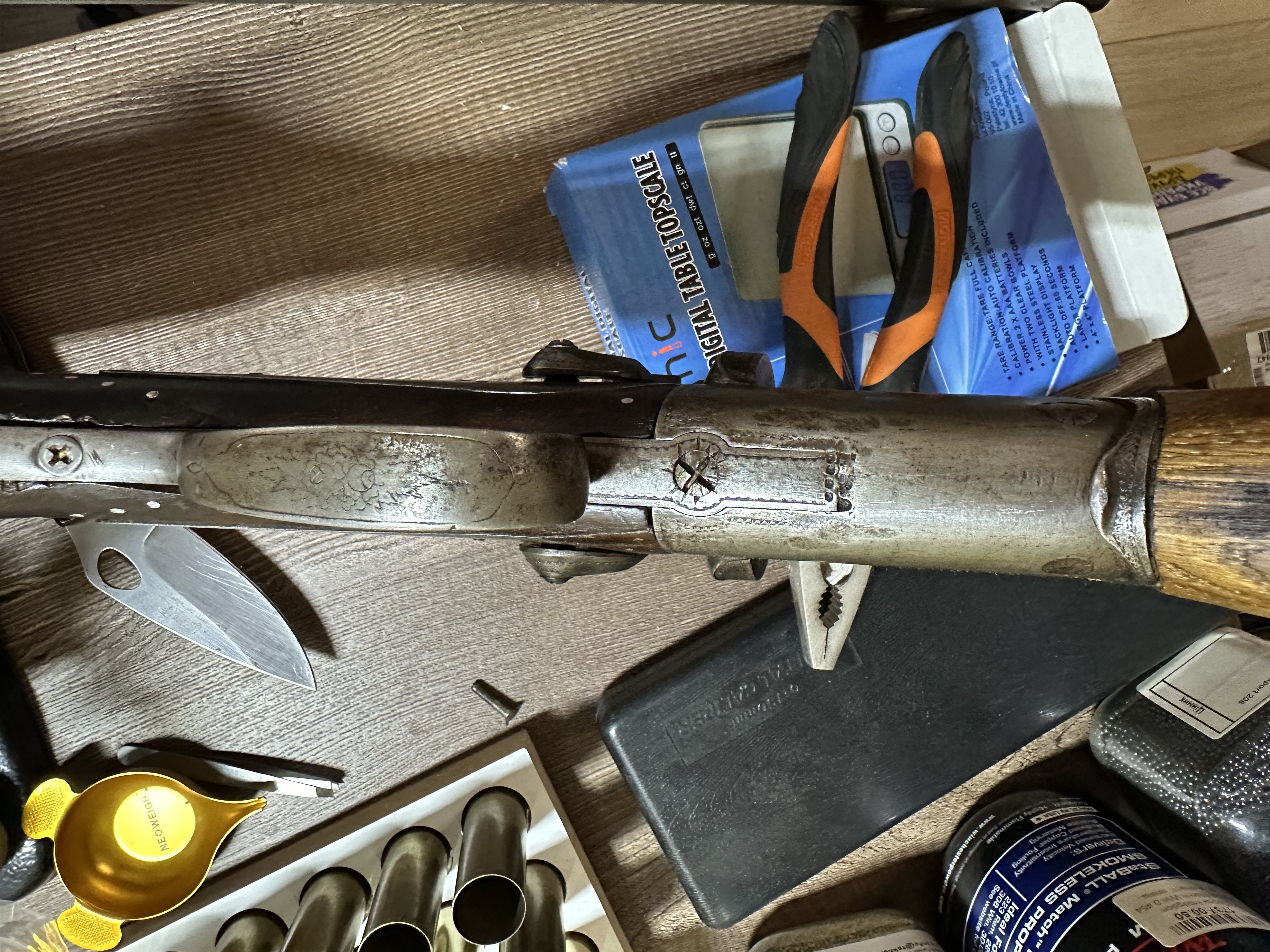

    Прошу допомоги в ідентифікації рушниці та пошуку майстра з реставрацї і ремонту
    Стволи вбиті (сип і раковини)
    Правий курок не зводиться або спускається від легкого дотику
    В лівому бойок не повертається назад
    Дерево під заміну
    І взагалі ЩО ЦЕ?

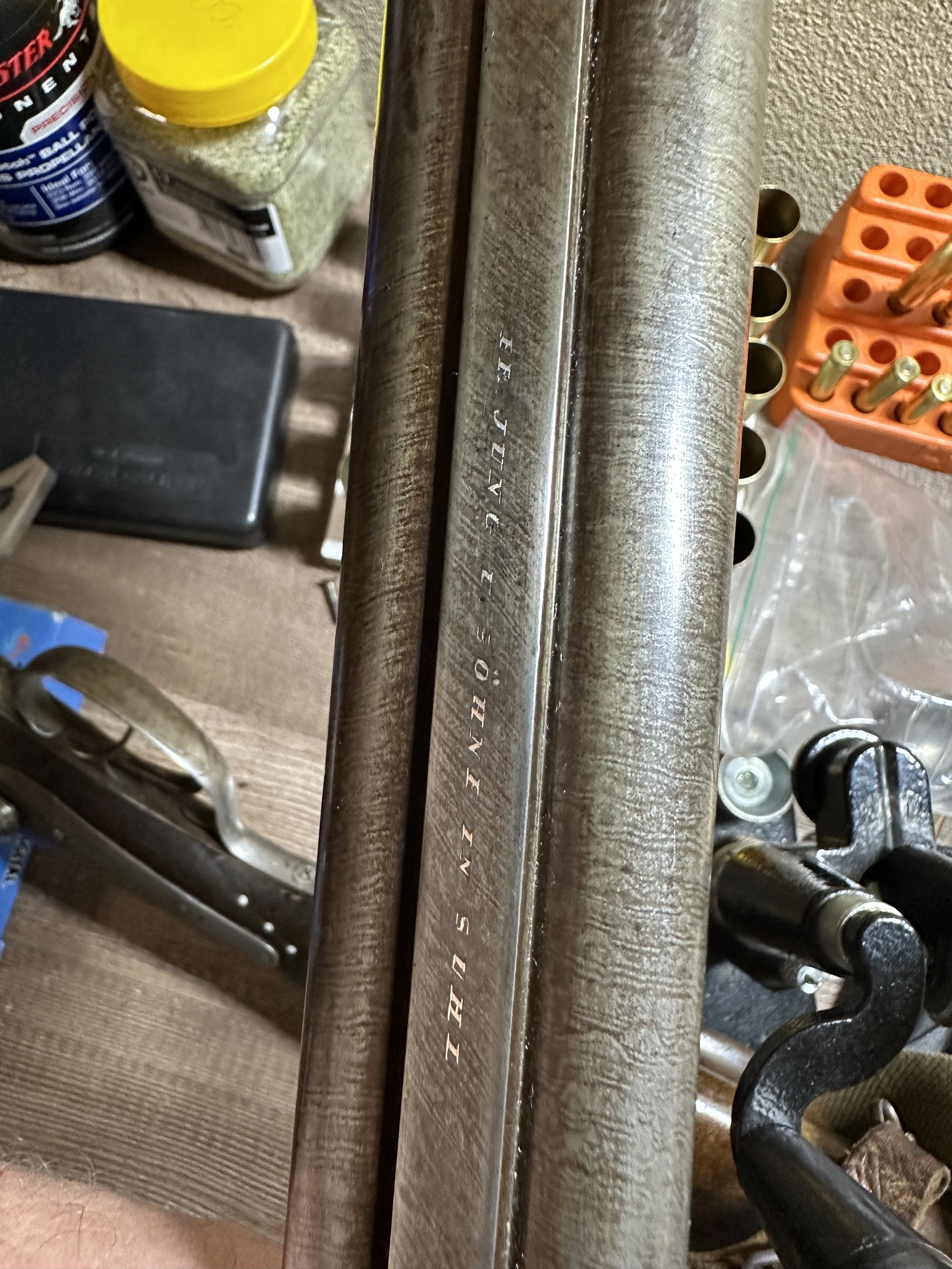

    Производитель указан на цевье и и стволах. Стволы Дамаск.Возможно под дымный порох,смойте краску с колодки там должны быть испытательные клейма.по реставрации..его уже колхозно реставрировали..видны следы сварки на колодке..да и крестовой шуруп..

    Шат стволов скорей всего не хилый?
  5. Олег 044
    Олег 044 Schütze
    Location:
    Київ, Теліги, 8
    А вот шата ствволов и люфтов нет совсем

    Меня интересует ЭТО оживить можно?

    Вже видно напис Зуль. В цьому напрямку і треба йти.
