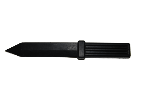

    == 400942.jpg во время СССР продавался,да и сейчас можно найти на барахолках,можно даже с маской:D
    Останнє редагування: 23 січ 2014
    gantz та учуматчасть подобається це.

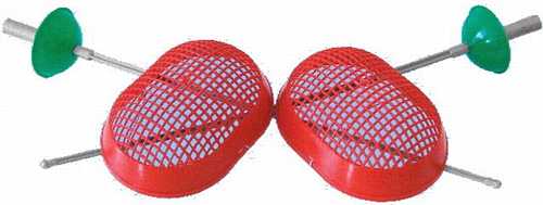

    Вот такие ножики продаются в спорттоварах по 20 гр.Можно руки приложить и что-то получится,они достаточно толстые 5ee9daa9709951427e17e31e4730f08e.gif

    из такого мона только "окопник" состругать ...
    а разговор был за штыки

    да,такой набор.у нас стоит около 30 грн. материал типа капрона,х.з.достаточно мягкий.им же детвора играть должна.тот который я смотрел-сломать проблемно.
    в общем,если в голову не совать-вполне для штыковой годится.

    По виду могут подойти на свету, если по габаритам похожи, и если можно скрестить с родным креплением. (Я, правда, штыка от СВТ в руках не держал :oops:)

    Это то, что надо!!!:smile_15:
